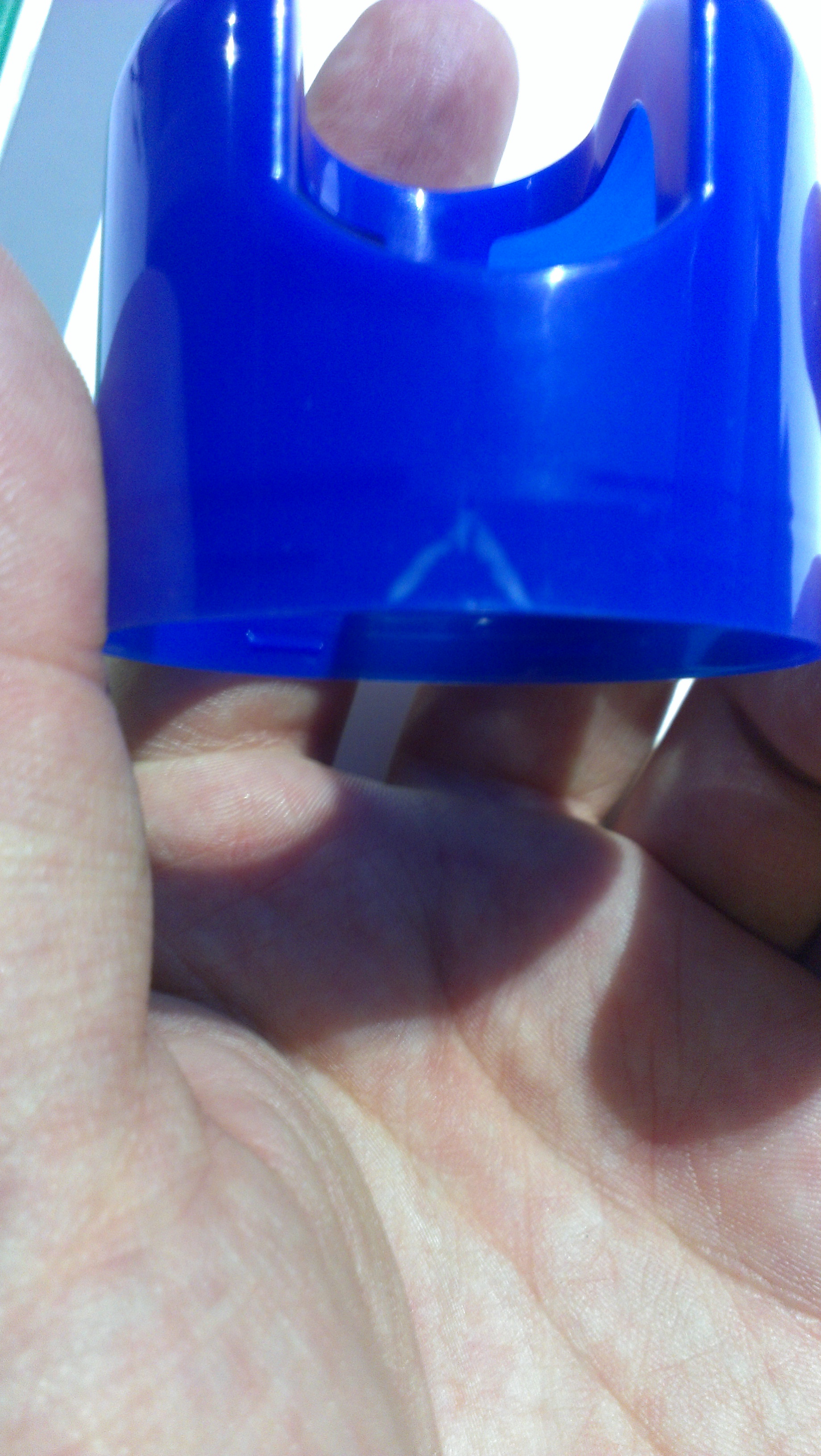

Добрый день форумчане. Льем изделие, фото во вложений. На одном из гнезд (всего их 8) в месте спая образуется белесые пятна. Льем ПП 1370, форма новая. Есть какие принципиальные мысли. Какая инфа нужна уточню, допишу.

Плохой выпор для выхода воздуха на этом гнезде.

К несчастью форму мы уже не поправил, выпары мыли. Что посоветуете, давление запирания снизить

Попробуйте, еще можно попробовать снизить скорость впрыска.

посмотрите само отверстие впрыска. может нужно немного подправить - раз у вас ТОЛЬКО на этом гнезде.
и скоростями с давлениями поиграйте на впрыске.

Давление снизил стало лучше, спасибо, но впрыск время возросло, и материал застывает + холодный спай проявился. Буду греть форму. Но в любом случае лучше.

если у вас не работает только одно конкретное гнездо - разбирайтесь с впрыском по этому гнезду.
если дефект - блуждающий - разбирайтесь с режимами. :-):
