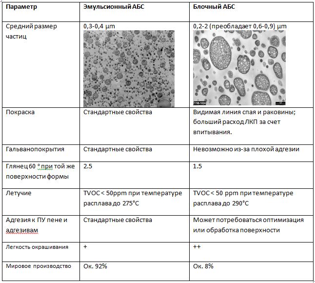

Маленькое лирическое отступление по поводу сравнения блочного и эмульсионного АБС для композиций с ПК:
Итог: дешевого первичного АБС для компаундирования литьевых марок ПК/АБС в России пока нет.

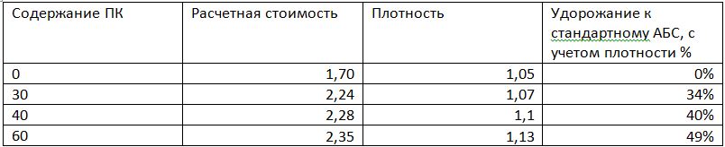

Мировые цены, от которых мы должны отталкиваться, на ПК и на АБС в последнее время здорово подскочили. Если принять европейскую цену на ПК для компаундирования около 2 евро/т, АБС около 1,7 евро/т (понятно, что обе цены другие и разные для разных компаний), получаем такую табличку, если принять материал 80% себестоимости:
По этим данным получается, что АБС/ПК должен быть (с учетом плотности) дешевле ПК/АБС на 6%.
