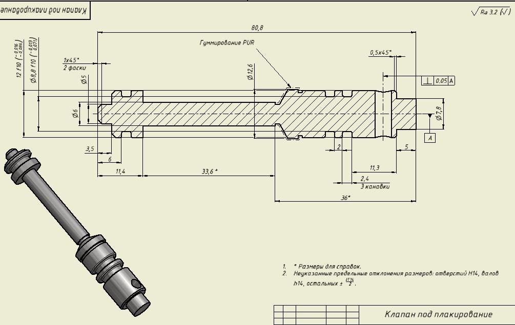

Коллеги, есть потребность в покрытии уплотнительной поверхности клапана полиуретаном.
Сейчас мы делаем клапан составным и уплотнительным элементом служит деталь из материала QL-PUR. Надо заменить отдельную деталь на покрытие.
Условия эксплуатации:
температура применения -40+80 град. С
стойкость к нефтепродуктам
твердость 45-50 по ШОР D
Материал клапана сталь нержавеющая 12Х18Н10Т
Возможно ли нанести на клапан полиуретан, какой толщины должен быть слой, чтобы держался и был механически прочным для целей уплотнения? Усилие прижатия клапана к седлу 14 кг на диаметре 12 мм и ширине линии уплотнения 0,8 мм (напряжение около 5 МПа)
Потребность 300 шт в год.
Кому то может быть интересно это изготовить?
