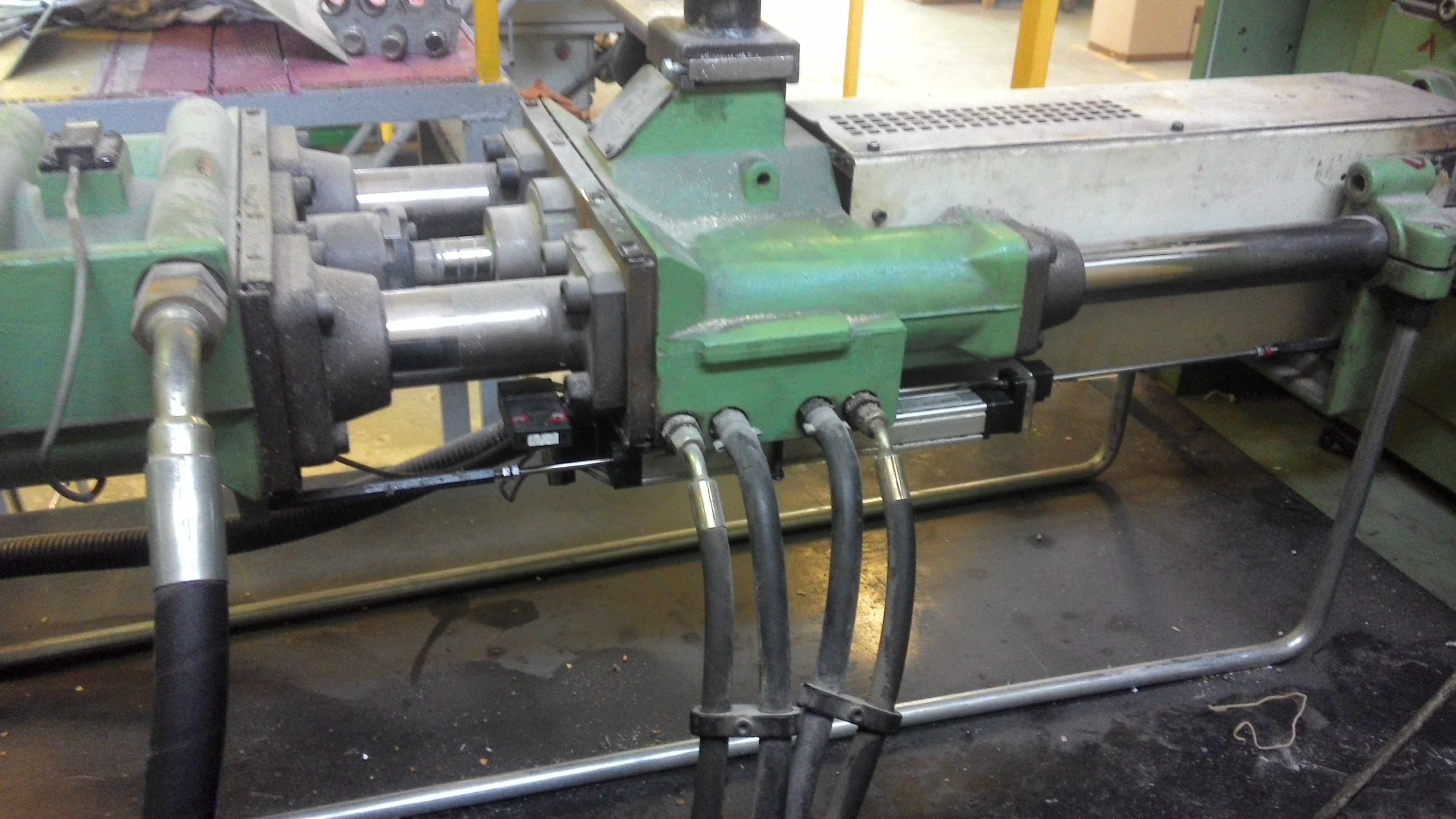

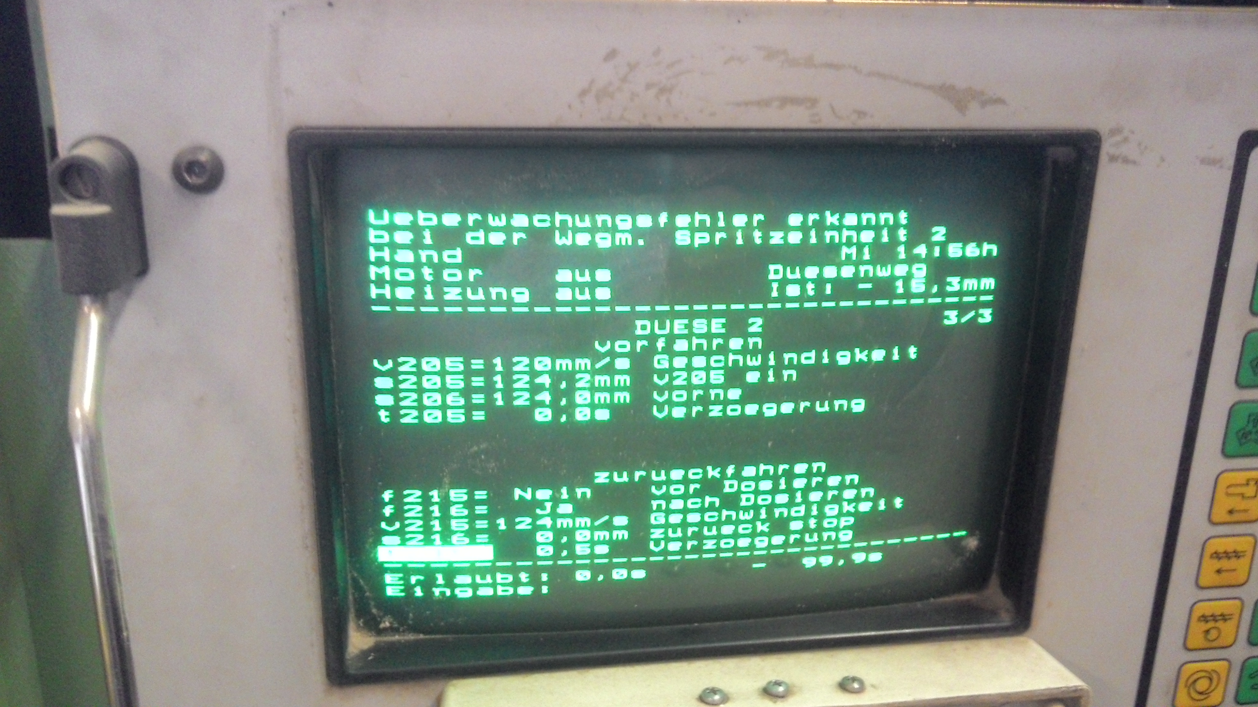

Добрый день. Вопрос по ТПА остался актуален , проверил заглушку она рабочая поставил новые линейки . Результата ноль . Подробней ( при вкл ТПА загрузил параметры для выпуска изделий потом хотел включить нагреватели но не могу, при нажатие на кнопку включения нагревателя загорается сигнальная лампа . Ошибка на дисплее та которая я уже указал в начале ).
Гаврилов Игорь
Сообщения: 25
Зарегистрирован: 28 сен 2015, 13:34
Город: Бердичев
Поблагодарили: 4 раза
Re: Арбург 420M
#5 Сообщение Гаврилов Игорь » 17 янв 2017, 10:27
Фото ошибки и заглушка .

Сначала читаем экран:
При измерении пути устройства впрыска 2 обнаружена ошибка.
Время 14:56
Режим Ручной
Мотор выключен
Нагрев выключен
Истинное значение пути дюзы: 15,3 мм (?)
Дюза 2
подвести
V 205 = 120 мм/сек Скорость
S 205 = 124,2 мм V205 включить
S 206 = 124,0 мм впереди (?)
t 205 = 0,0 сек задержка
отвести
f 215 = Нет перед дозировкой
f 216 = Да после дозировки
V 215 = 124 мм/сек Скорость
S 216 = 0,0 мм Стоп сзади (?)
0,5 сек задержка
Допустимо: 0,0 сек - 99,9 сек
Ввод:
Сразу признаюсь, что такой машины у нас нет, поэтому есть вопросы. Сначала по терминам. Дюза - это сопло, которое подъезжает до упора в литник или отъезжает в заданную точку, в данном случае, после дозировки. В первый раз вижу, чтобы ноль дюзы (сопла) был сзади.
Калибруется ли этот путь. Или это относится к шнеку второго цилиндра впрыска? Почему показание пути застряло на 15,3 мм? Все-таки, похоже, что ошибка пути относится именно к движению шнека. У нас раз такое было, что распрягся шнек и вылез из шлицов, конечно на впрыске упирался. Я бы посмотрел...
Правильно ли заведены параметры?

Снять резистивный датчик и протягиванием штока убедиться по индикации в соответствии цифры и действительного перемещения. (Может электроника виновата). Возможно в каком-то положении ошибка пропадет - периодически проверять. Конечно, такие вещи заочно трудно лечить.

Всем большое спасибо за советы . Причина неисправности плата №6 . После того как сделали плату все работает.
