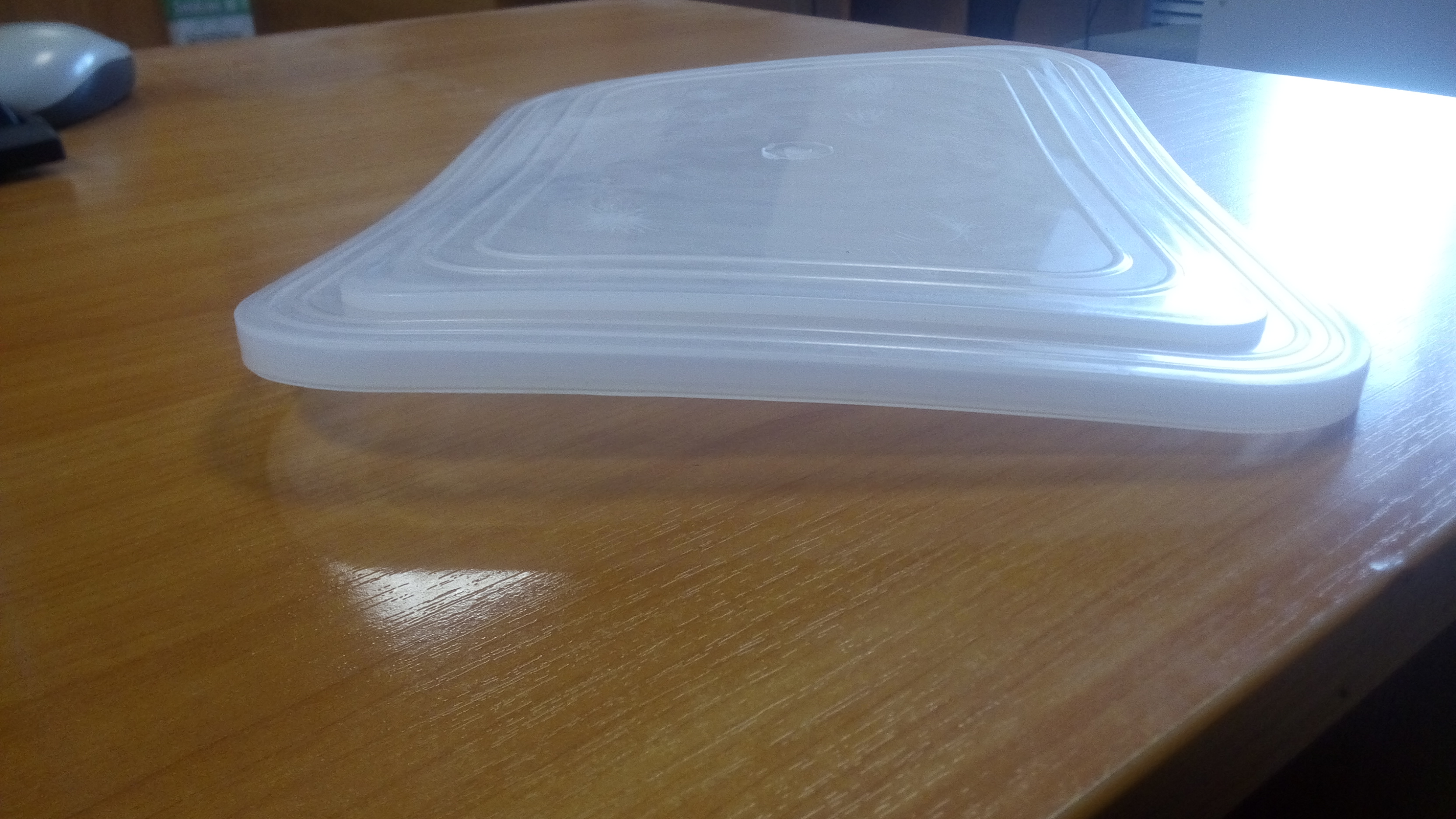

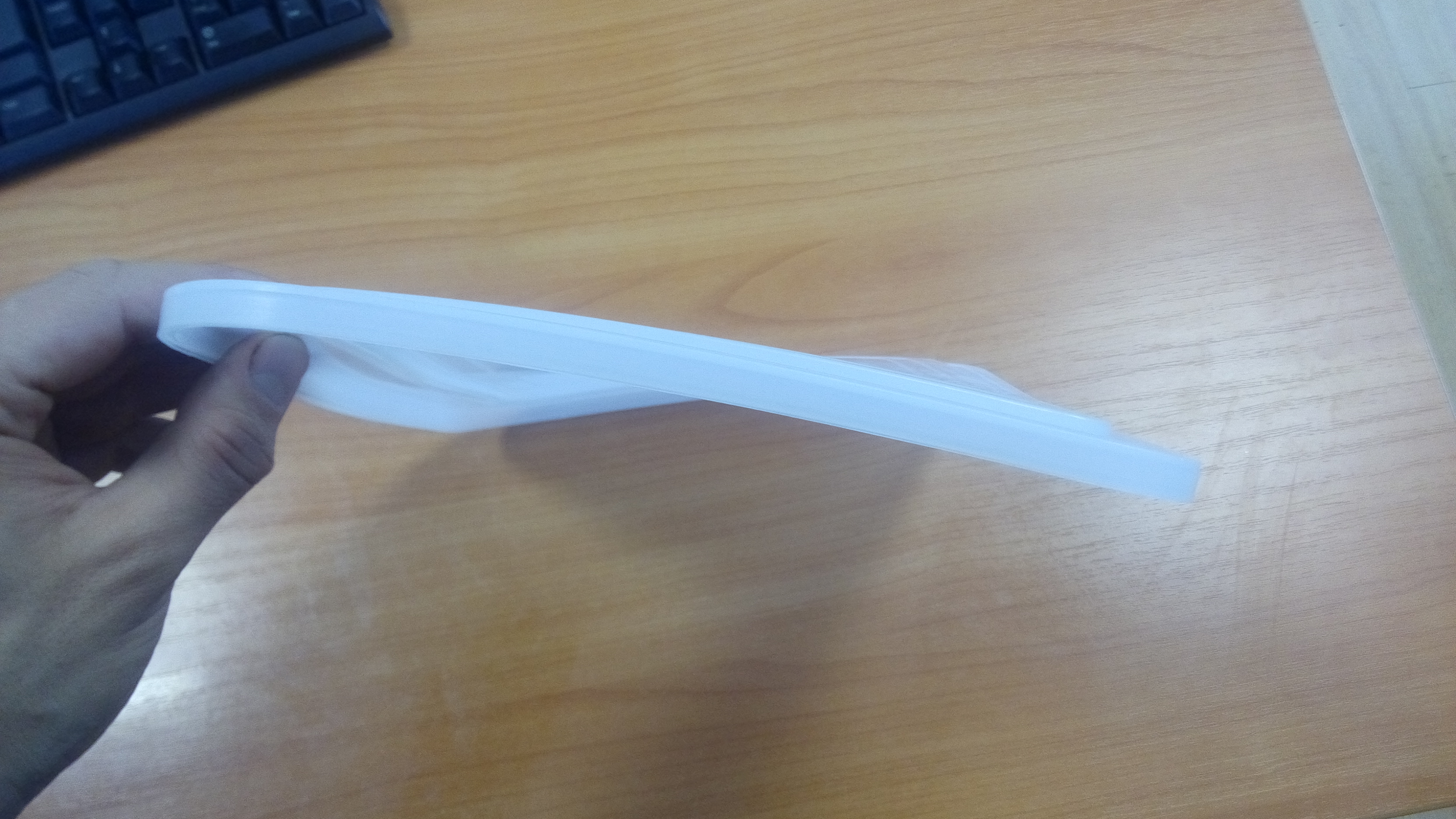

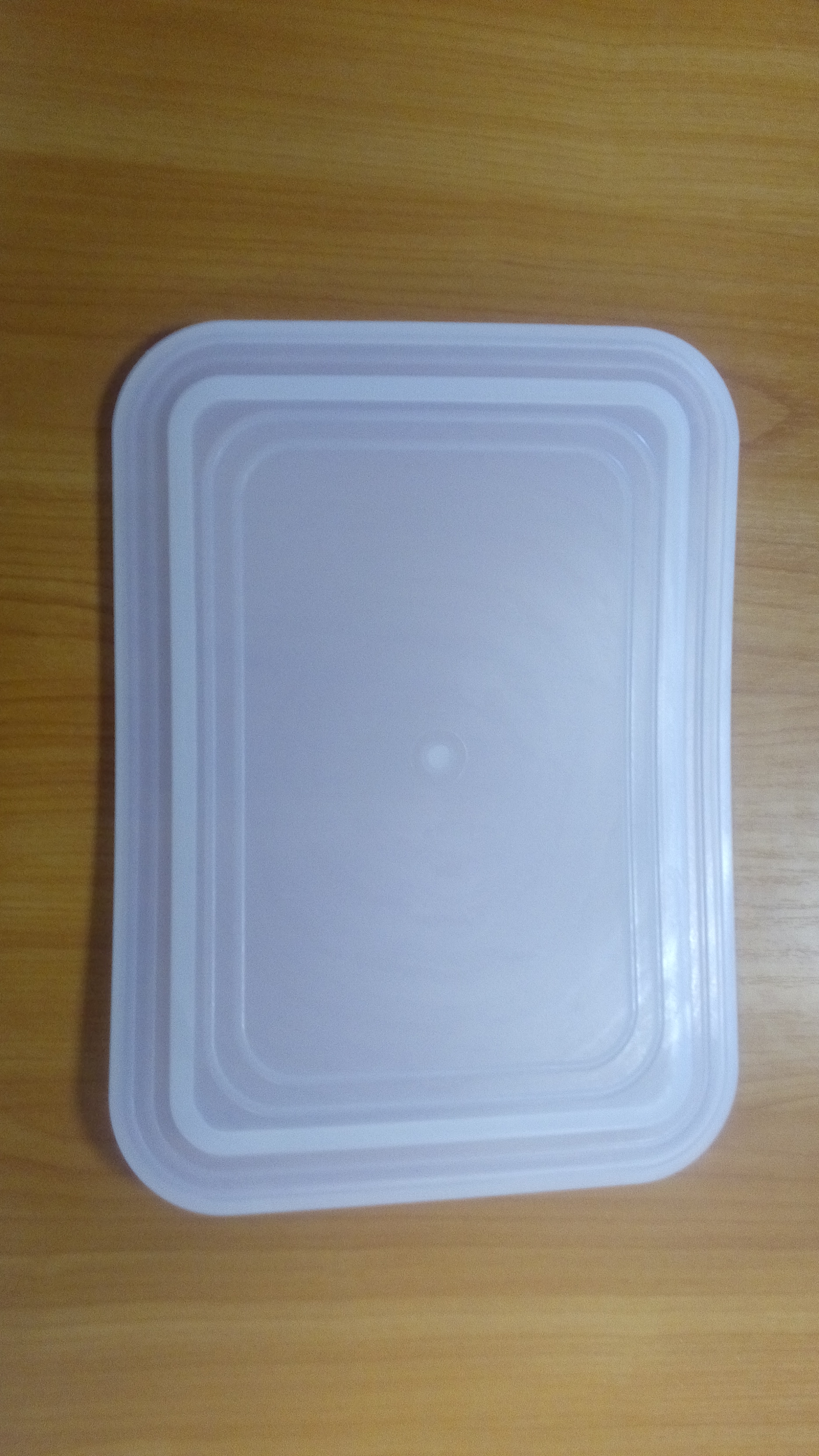

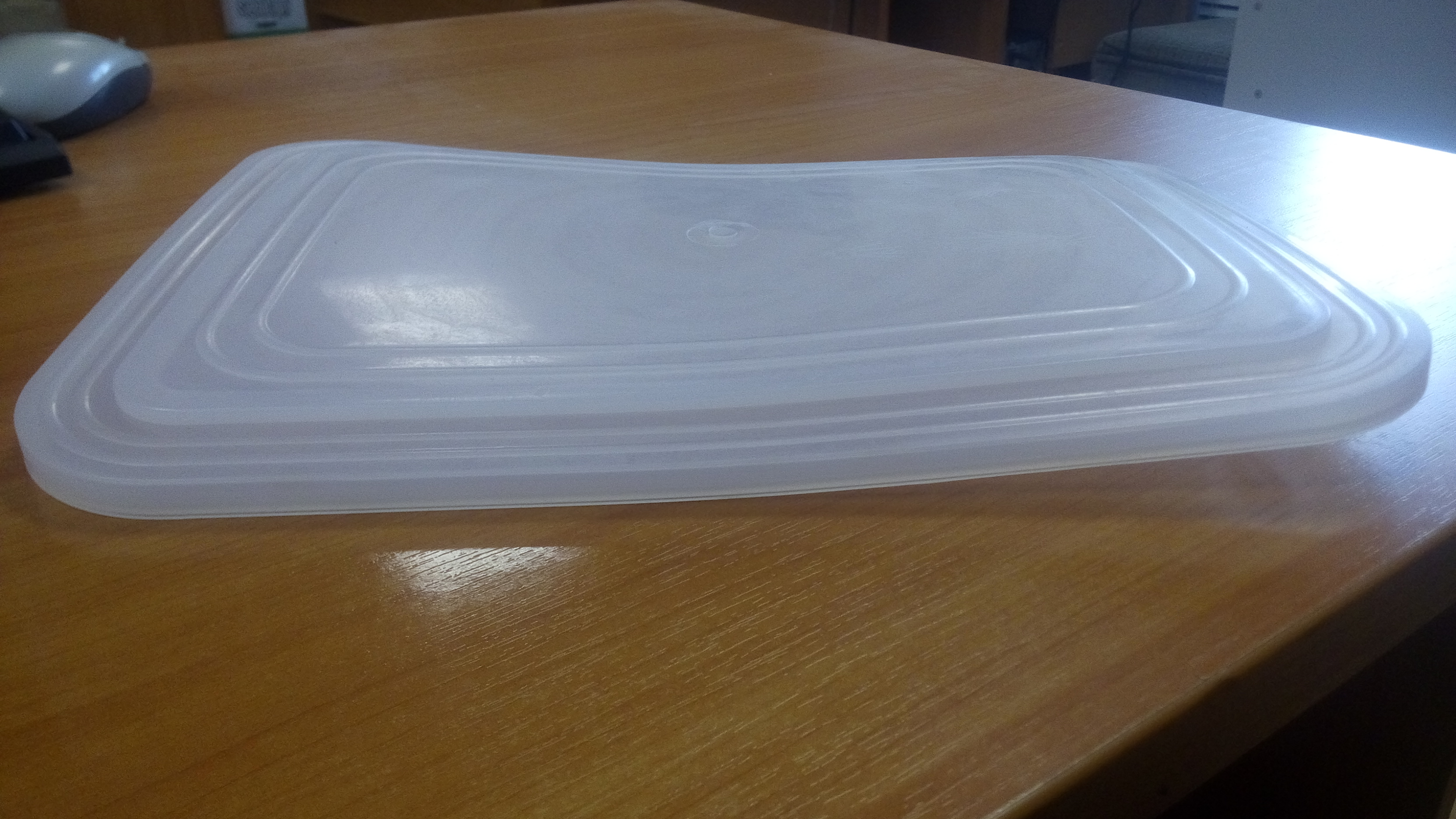

Доброго дня
Пытаемся запустить крышку для пищевого контейнера из ПЭВД - результат изделие "ведет винтом"
Форму испытывали на ПЭ 15803-020, других пока нет, фото прилагаю. Хотелось бы узнать оптимальную марку.
Размер изделия 300х220, толщина около 2 мм
Форма холодноканальная, впрыск в центре

Не хотел бы пугать, но это ошибка с расположением литника, о которой говорится во всех справочниках. Проблема в том, что материал доходит до длинных краев раньше, чем до коротких. Из-за неравномерности заполнения и происходит коробление. К тому же такое заполнение не рекомендуется для частично кристаллических материалов, каким является ПЭВД. Попробуйте ввести на внутренней плоскости крышки (со стороны пуансона) радиусные диагональные ребра жесткости высотой 0,5-1,0 от толщины дна. Это создаст дополнительное сечение по направлению к углам, ускорит их заполнение и снизит неравномерность заполнения.

Спасибо за совет, будем пробовать. Благо, металлообработка в цехе есть
