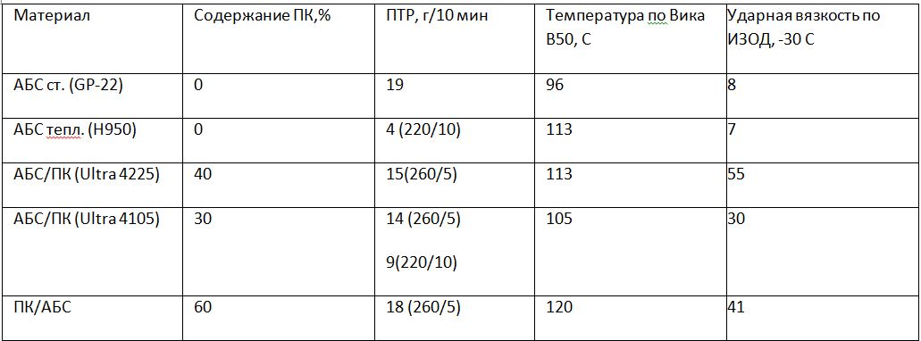

Речь пойдет о полутонах в области пластиков АБС, модифицированных всякими полимерами и особенно – ПК. Понятно, почему появляется желание их скрестить: у ПК - прекрасный физмех, у АБС – отличная перерабатываемость. Их общий ребенок должен быть идеальным. Но оказывается, что общих детей у них больше одного и все хорошие, а со стороны АБС, которую я лучше знаю, и внебрачные отпрыски иногда обыгрывают смеси ПК и АБС. Конечно, эта статья не совсем объективная, раз я работаю в компании, производящей АБС и АБС/ПК (композиции, где АБС больше, чем ПК), но я старался использовать открытые независимые источники (например http://www.campusplastics.com/ ) для получения данных, подтверждающих мою предвзятую точку зрения :-) . В качестве «подопытных кроликов» я взял самый теплостойкий АБС из своего ассортимента – Novodur H950 и HH112 и одну из самых популярных марок ПК/АБС. Кроме того, для полноты картины, я добавил пару марок АБС/ПК (с содержанием ПК менее 50%) и стандартный АБС Terluran GP-22. Основные характеристики представлены ниже:
