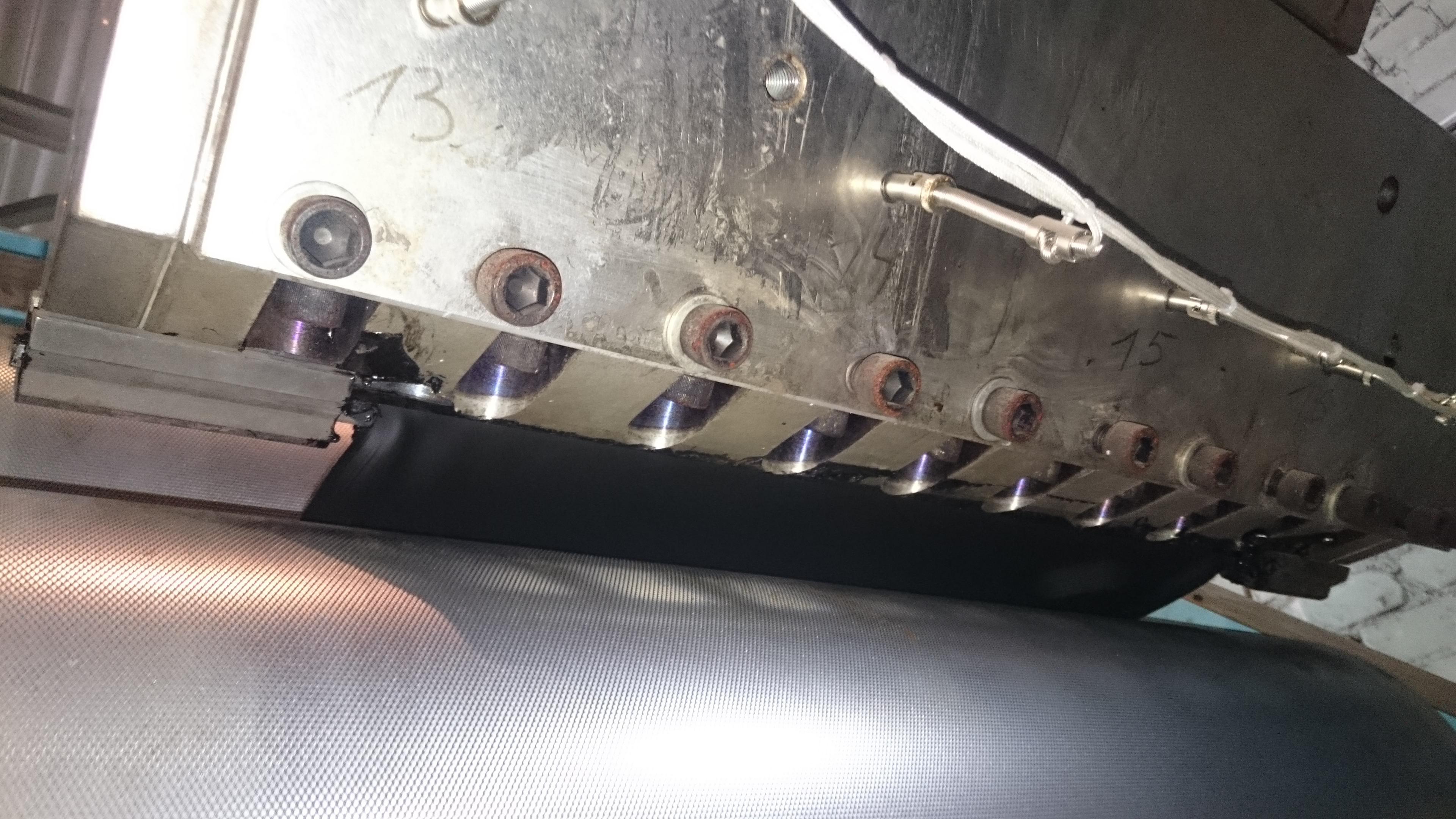

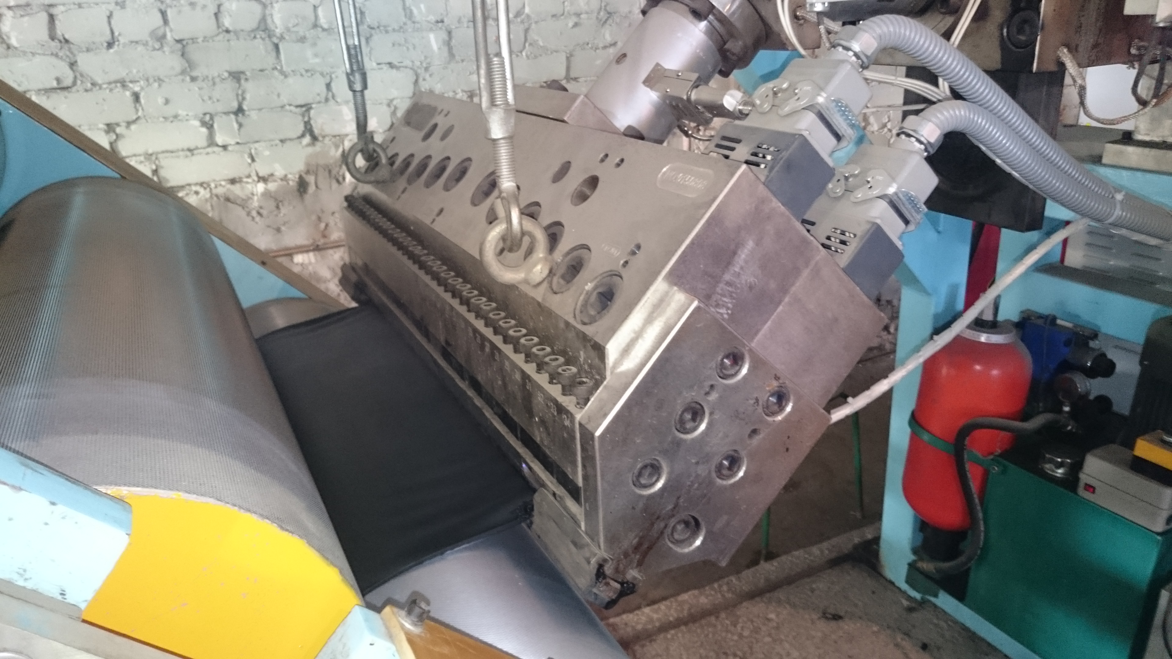

Добрый день! Запустили линию по выпуску плоской рефленой ленты из ПНД шириной 800 мм. Опыта практически нет. Поэтому сюда и пишу. Используем смесь вторичного и первичного ПНД. Столкнулись с тем что, на выходе не можем добиться нужной толщины ленты. Валы зажали по максимуму, но толщина получается 1,6-1,7 мм, а требуется 1,35-1,45 мм, вследствии большой перерасход сырья. Есть предположения, щель на голове надо чуть уменьшить, сняли замеры с горячей головы посередине щель 1.9 по краям 2,0 мм. Думаем её уменьшить, но точно не знаем приведет это к должному результату и как правильно регулировать, чтобы не навредить. Посоветуйте плизз, кто сталкивался с такой проблемой, прилагаю фото головы сверзу и снизу, там очень много болтов под шестигранник, какие именно нужно крутить точно не знаем и какова последовательность.
Фото головы снизу
Фото головы снизу
Фото головы сверху
Фото головы сверху

1. Увеличивайте скорость валов и зажимайте их. Если вопросов по усадке не возникнет крутить голову и не придется. Если скорость на максимуме снижайте подачу экструдера.
2. Если получится кривая лента с горбами или еще что-то по геометрии выскочит тогда попробуйте выставить равномерный зазор болтами сверху (теми которых много и с номерами)
Но вообще на 2мм зазоре должна нормальная лента вашей толщины получаться

Сегодня был технолог, устранили все дефекты, зазор не пришлось крутить, добились нужной толщины, и получилось разогнать побыстрее движок. Подобрали нужные температуры. Вобщем пока все ок. Всем спасибо за советы! Температурой выровняли середину.

При выходе из фильеры материал утолщается и мы занижаем толщину щели на 10% от номинала...как делать?) да просто..берете щуп (тока латунь или медь) ...рассчитываете уменьшение..ну например вам надо пленка 1.5 мм...значит уменьшаем на 10% получаем 1, 35 мм..это и есть размер щели головки)) на нагретой головке устанавливаете зазор...щуп в щель и зажимайте болт)) рядом стоящие по паре штук...постепенно снижайте зазор...и все...зазор ещё регулируется между двумя каландрами...валами С0 и С1....в вашем случае, при горизонтальном расположении валов...пробуйте.
