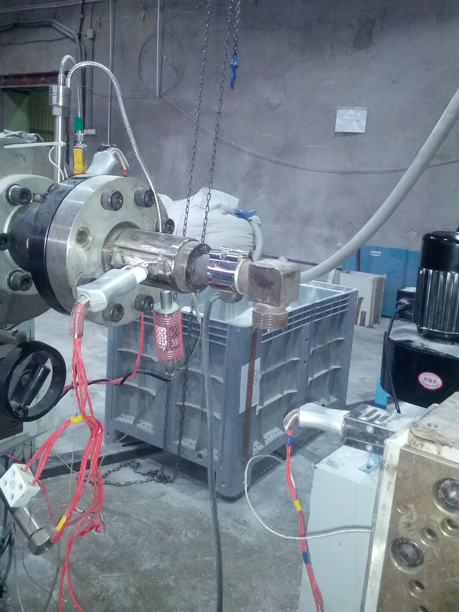

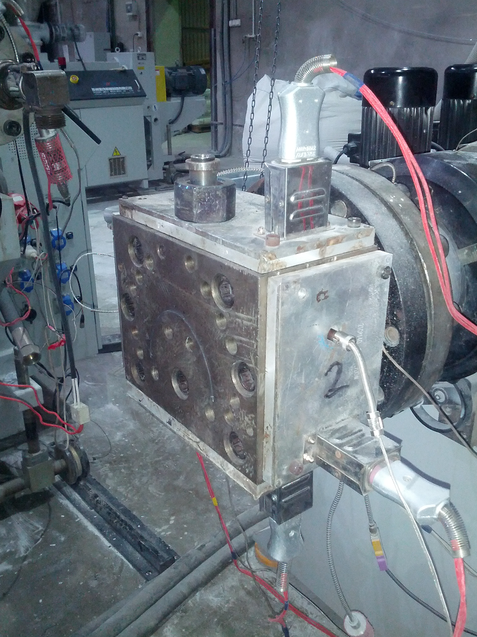

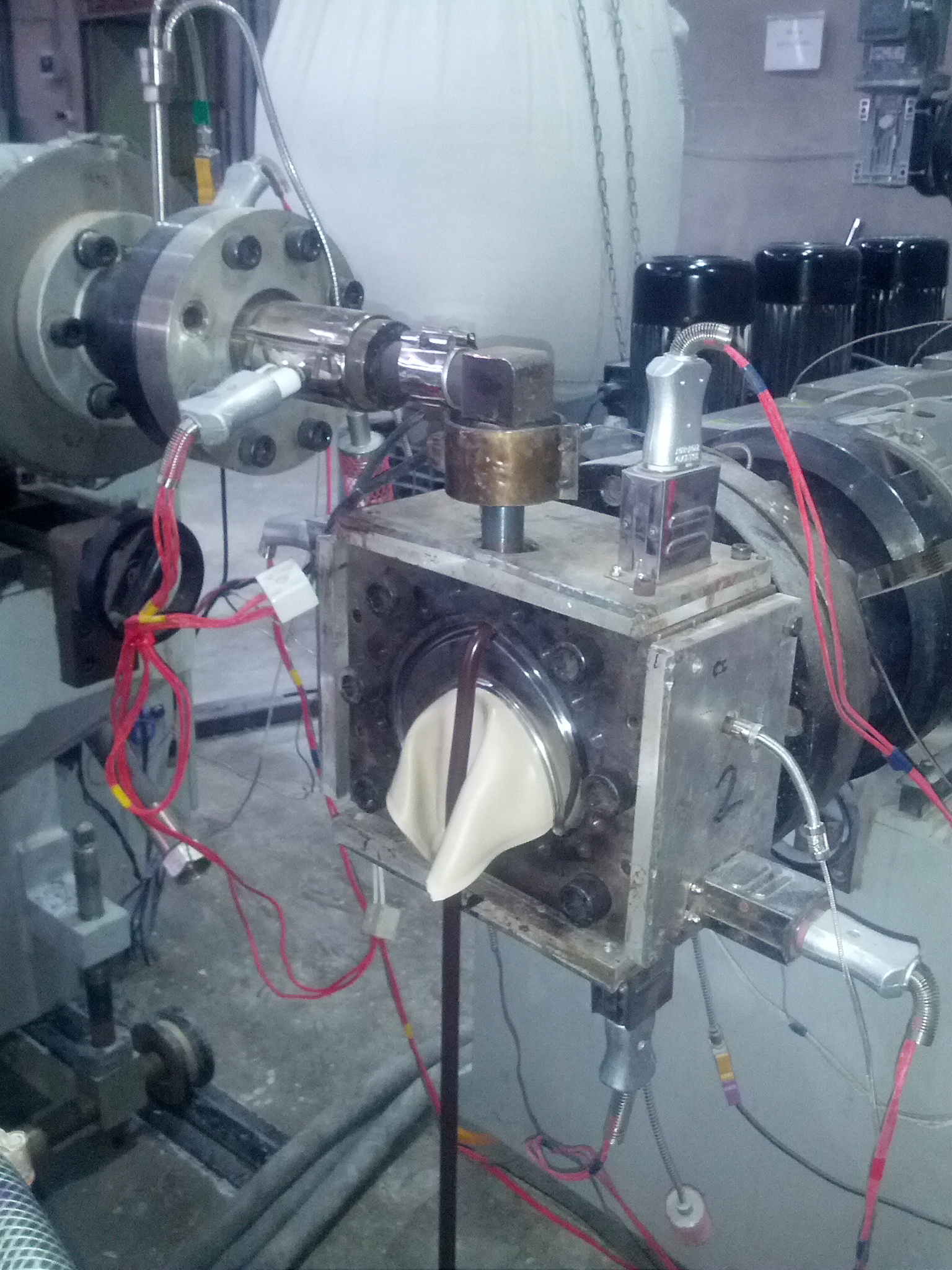

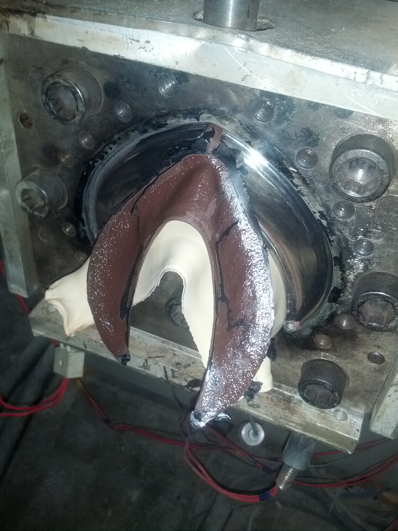

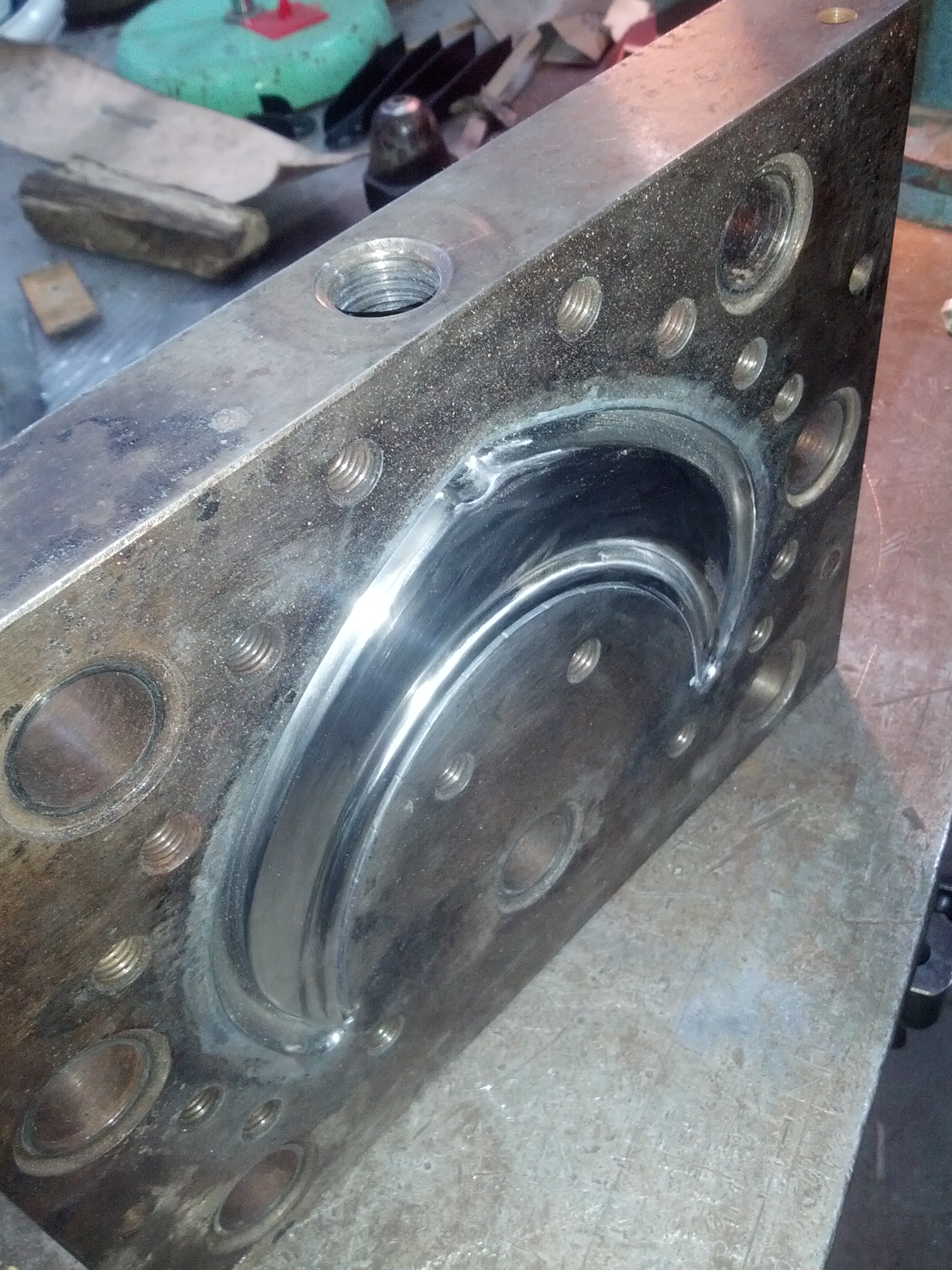

Что бы было понятно о чем идет речь выкладываю фото фильеры о которой идет речь,после некоторой доработки получили изделие , НО работать стабильно не получается (Горим), есть места застоя, КАК это исправить? подскажите пожалуйста.

Добрый день.
Спасибо за фото. Стало понятнее
Как часто горите?
Есть несколько наблюдений
Датчик давления массы на боковушке. Лучше перевернуть и поставить снизу.
Уголок поворота потока верхнего слоя я бы утеплил. Он не должен остывать во время работы. От сквозняков.
Я правильно понял материал верхнего слоя отжимает плиту и попадает в полученный зазор?
Вопрос. Можно ли перейти на след. диаметр резьбы болтов крепления крайней плиты?
Дальше нужен ваш рецепт.
С ним можно работать в части:
-сменить марку смолы
- поиграть с наполнителем и модификатором
-можно ввести пластификатор
- -сменить стаб на оловоорганику. .заодно поднимите светостойкость

китайцы изготовили широкий коллектор и как следствие усилие на крепеж выходной накладки превышает возможности крепежа- добавляйте болты- это позволительно судя по фото, используйте крепеж 12.9 прочности
в нижней части где есть застойная зона тяжелей. там или доваривать и изменять геометрию или мириться с неизбежным..... но места там небольшие, посему остановки по пригарам должны стать пореже
