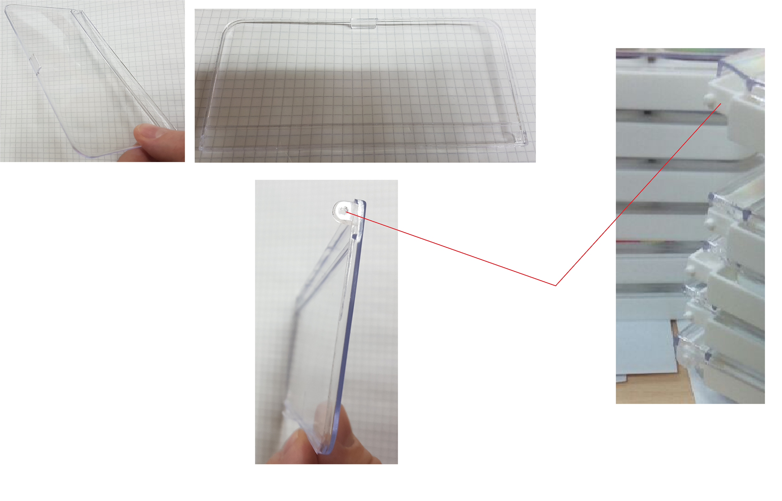

В процессе производства столкнулись с проблемой при контакте изделий друг с другом или с литником на нем остаются царапины. Материал ПСМ 525 . По рекомендациям коллег с форума решили эту проблему с помощью "бионического робота":::::)))))))))
И снова беда с этим изделием(((((((((
---В последнее время (возможно из за наступления холодов) начали получать претензии от конечного потребителя на предмет большого количества поломанных изделий. Проводили эксперимент отправляли упаковку готовой продукции транспортной компанией и в итоге при получении партнеры обнаружили брак. Фото прилагается. Допускаю тот факт , то в процессе транспортировки упаковка готовой продукции выступала в качестве спортивного снаряда (мяч,шайба,копье и т.д). Транспортники говорят :ne_vi_del: не их вина что внутри все побилось(((((((((((((
Скажите есть в природе ударопрочный полистирол или добавки.
Рентабельность по материалу не должна превышать цену ПСМ 525. Изделие прозрачное.

#2 Сообщение cs-mb » 05 дек 2016, 16:52
kanc писал(а): Скажите есть в природе ударопрочный полистирол или добавки.
разумеется есть ударопрочный ПС, и он - непрозрачный.
при отправке грузов через тк, указывайте что груз хрупкий: пиктограмма в виде рюмки.
и упаковку соответственную используйте

#3 Сообщение Kirilliq » 05 дек 2016, 18:30
Сравнимого по прозрачности, жесткости и цене с ПСМ ударопрочного пластика нет. С добавками будут разводы и муть. Не изобретайте велосипед. Внутри холодильников давно нет ничего, кроме полистирола.

#4 Сообщение Технологиня » 06 дек 2016, 10:29
Добрый день, можно лить изделие с пластификатором. Когда мы с ним работаем, никакой мутности он не добавляет, а дает изделию определенную прочность. Пластификаторов много, сами подберите себе что лучшче для вас.

#5 Сообщение Кафия Абдзааловна » 06 дек 2016, 11:12
А это не может быть внутреннее напряжение?
Когда-то давно делали ПС ложки и вилки. Так однажды заказчик от нас получил форменную труху. Оказалось, что никто в футбол коробками не играл. А растрескалось все из-за слишком низкой температуры Л/Ф.

#6 Сообщение formentera » 09 мар 2017, 15:53
Такая же проблема с 525 ПС. Трещины появляются, как уже выяснилось, из-за внутренних напряжений. Детали снятые вручную и выдержанные вместе с литниковой системой в сушильном шкафу 1-1,5 часа при 80С трещин не дают. А так все внутренние напряжения при остывании дадут вам трещины. Уже через сутки видны микротрещины, без какой либо нагрузки, проводили эксперимент.Еще как вариант изменить конструкцию литниковой системы, пустить дополнительные каналы к проблемным местам.

#7 Сообщение Аяяй » 14 мар 2017, 12:39
formentera писал(а):Такая же проблема с 525 ПС. Трещины появляются, как уже выяснилось, из-за внутренних напряжений. Детали снятые вручную и выдержанные вместе с литниковой системой в сушильном шкафу 1-1,5 часа при 80С трещин не дают. А так все внутренние напряжения при остывании дадут вам трещины. Уже через сутки видны микротрещины, без какой либо нагрузки, проводили эксперимент.Еще как вариант изменить конструкцию литниковой системы, пустить дополнительные каналы к проблемным местам.
А детали у вас не сплавились?

#8 Сообщение formentera » 15 мар 2017, 11:35
Аяяй писал(а): А детали у вас не сплавились?
Нет, мы их укладываем в один ряд на металлические подносы, и температура 80С в сушильном шкафу не " расплавляет" ПСМ.
