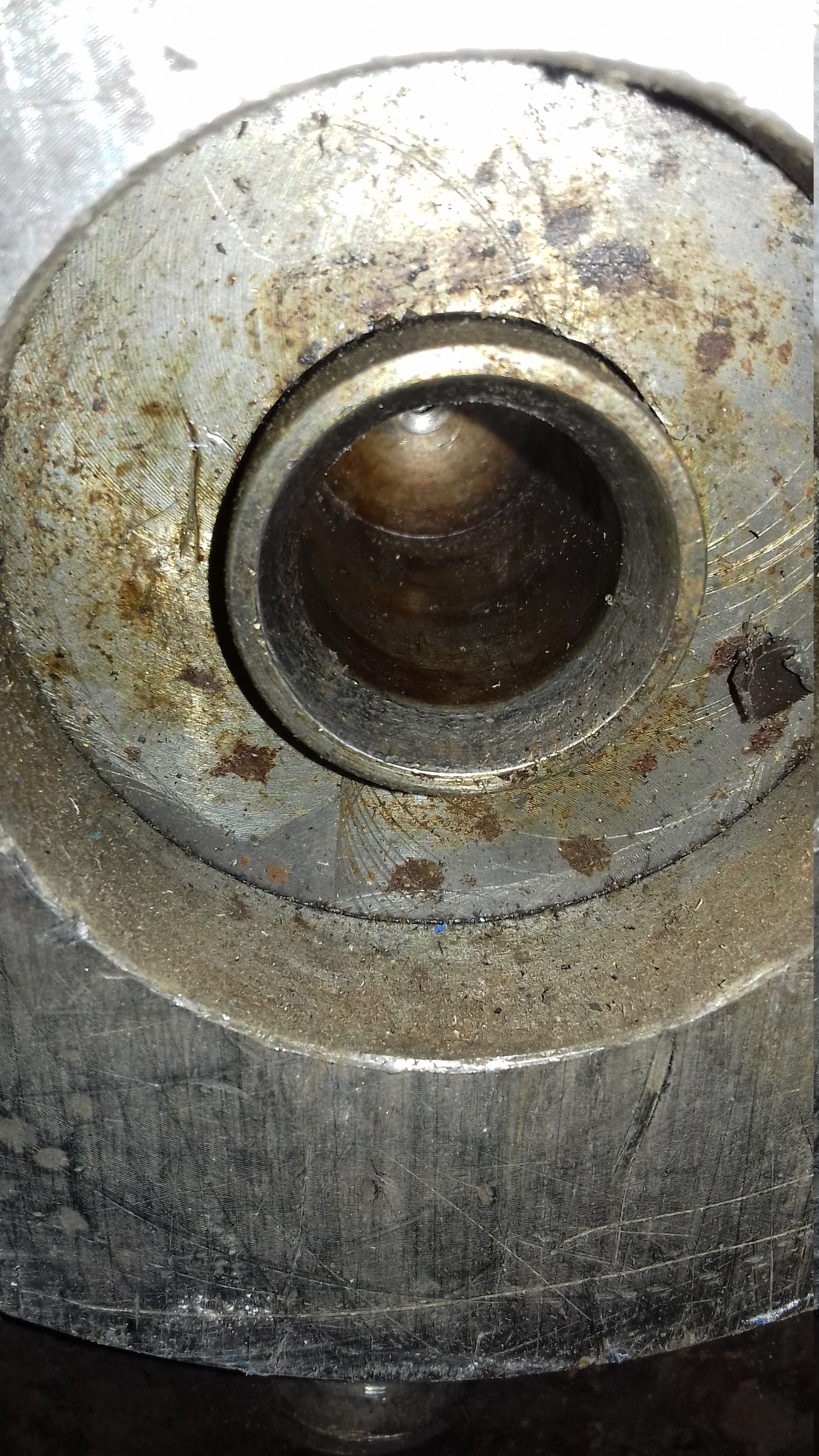

Добрый день форумчане, у меня вопрос следующего порядка
Достались формы по наследству, решил их испробовать, но есть один вопрос
как видно на фото, есть углубленная втулка, т.к сказать более глубокое посадочное место для наконечника, я так понимаю с посадочным местом
немного порывшись в просторах рунета, нашел такое понятие-псевдогорячий канал, ну это я так понял
вроде как наконечник заходит не до конца, т.е не прижимается к самой литниковой втулке, заливает все это пространство материалом, и потом подогревает сам себя, продавливая канал в самой массе,
Вопрос встал в правильности изготовления наконечника, просто форм несколько, отверстия не совсем одинаковые, хочется сделать нечто универсальное, как писали, что сопло должно быть конусной формы под 45 градусов, кто сталкивался с таким литьем, подскажите, как сделать правильно)
Спасибо
Вот так примерно на всех формах, где то чуть меньше, где то чуть больше

#2 Сообщение Бегемот » 04 дек 2016, 15:00
А мне показалось, что на фото в глубине блестит след касания сопла к литниковой втулке? Плохо видно этим ракурсом. Может просто удлинённое сопло?

#3 Сообщение x_God_Father_x » 04 дек 2016, 15:32
на некоторых формах видны следы материала, плюс еще конус в начале...
и диаметр не такой большой..а еще не совсем понятно, для чего такое углубление делать, просто изделие льется как раз с нижней части
грубо говоря это как раз задняя часть изделия и особого смысла углублять нет..
