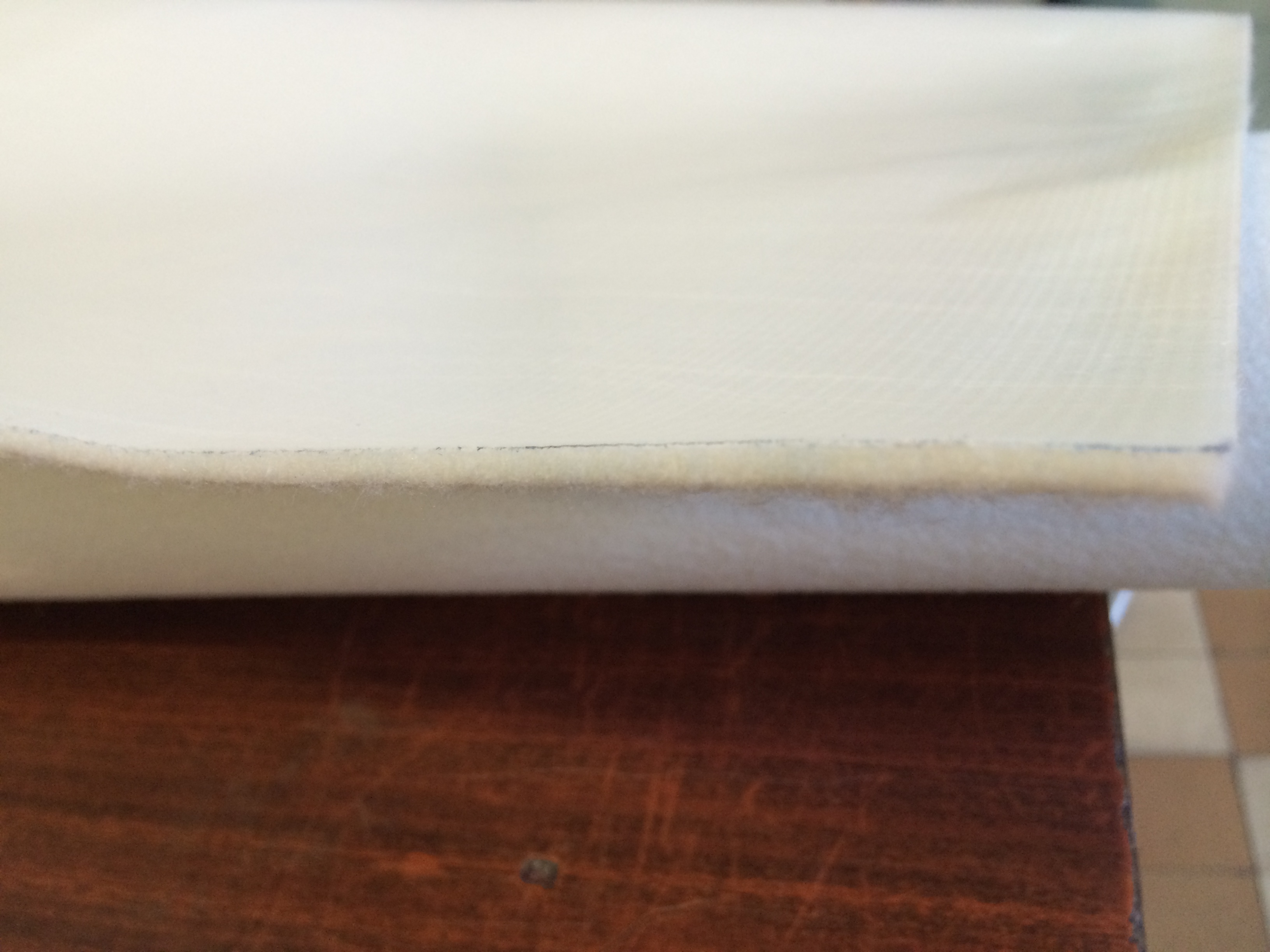

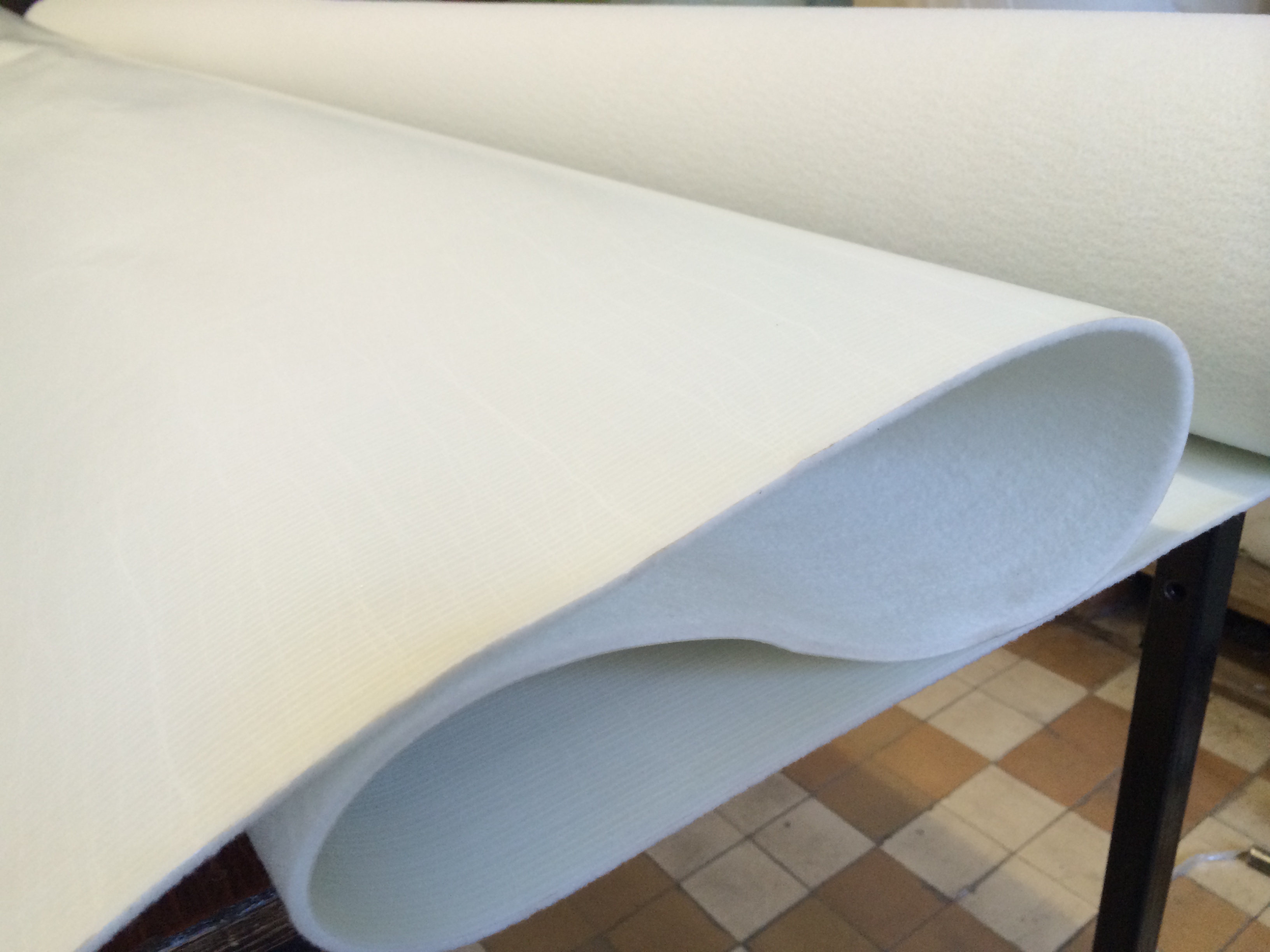

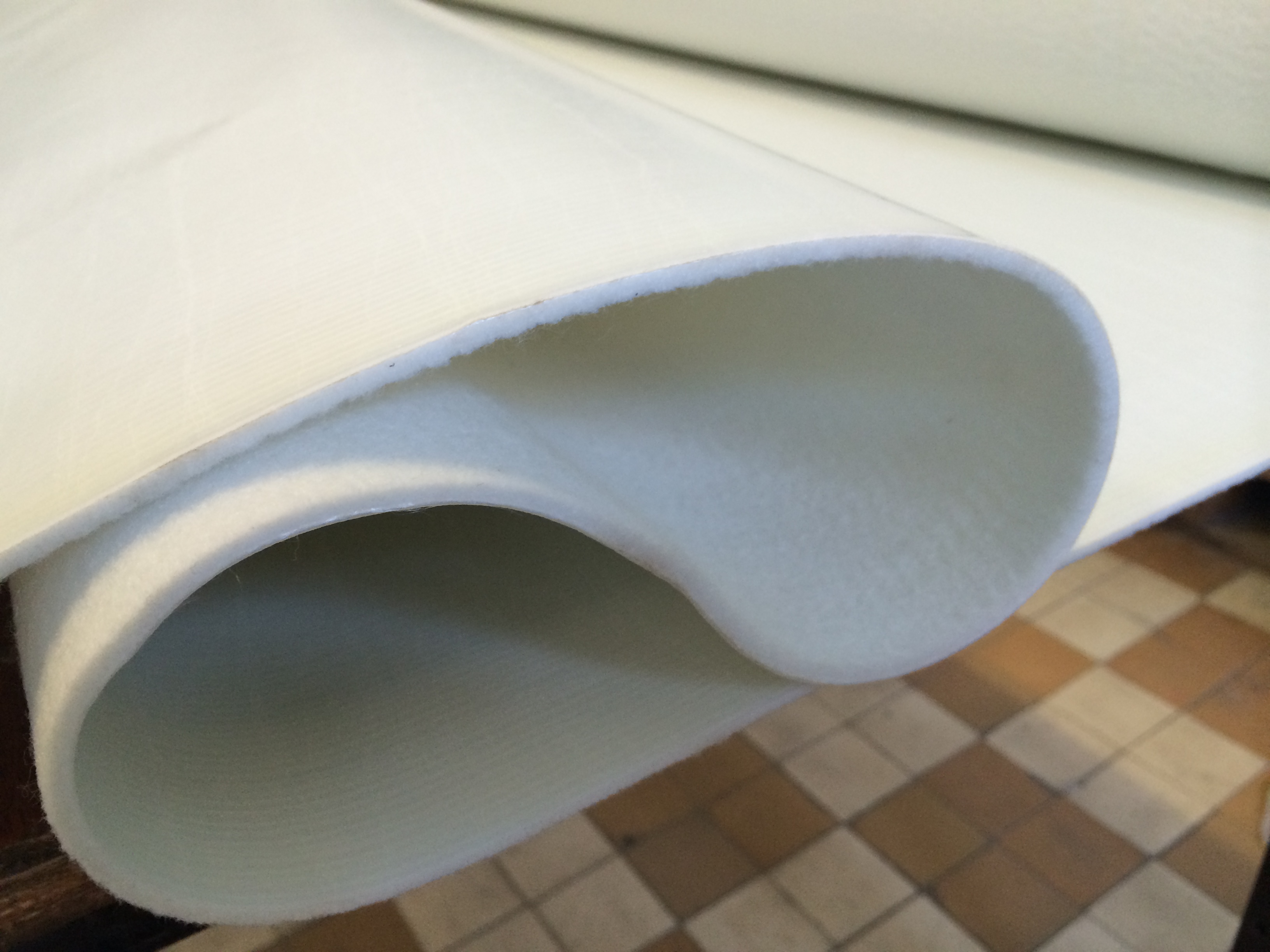

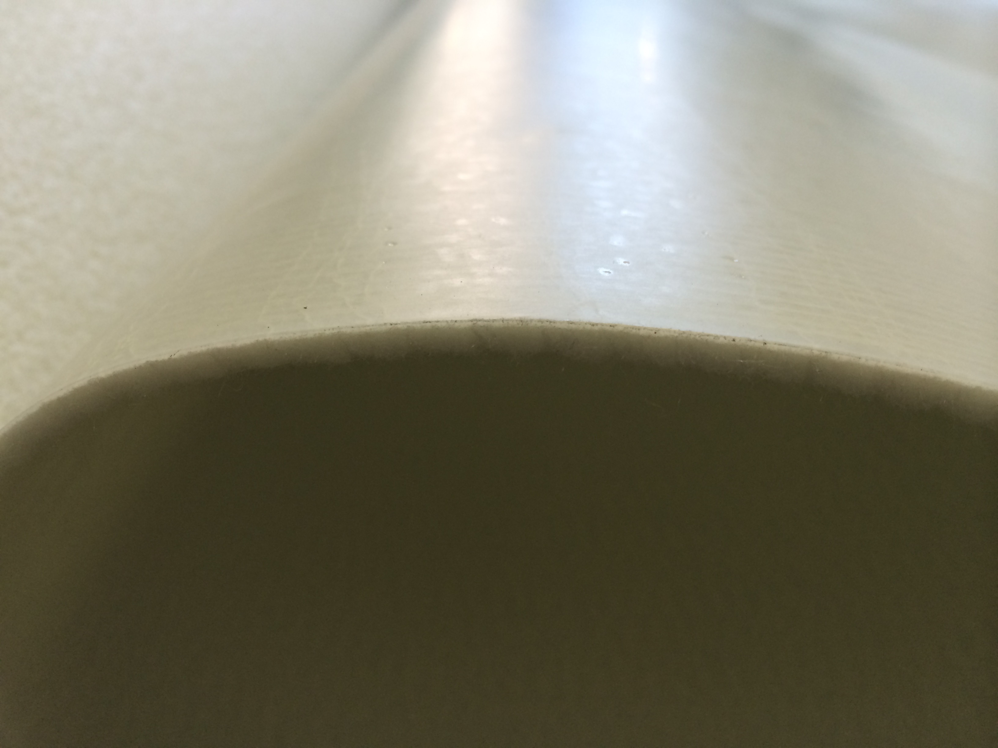

ламинация экструзионная, состав плёнки ПЭ и ПП пропорции не знаю но термостойкий более 100градусов, развес 400-450гр. толщина 1мм. Получаем материал из Европы.
Полотно используется для изготовления внутреней оболочки труб.

#6 Сообщение cs-mb » 01 дек 2016, 11:27
Rekat писал(а): Полотно используется для изготовления внутреней оболочки труб.
спасибо, а то у меня вертелась мысль: зачем ламинировать спанбонд?
у вас по сути аналог линолеума получается.
в данном случае, наверное не ламинация, т.к. из-за ворсистой поверхности нетканки, будет малая площадь соприкосновения.
на мой взгляд это ближе к процесск, когда на экструдируемую плёнку накладывается нетканое полотно
