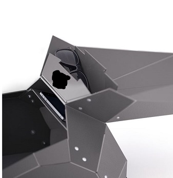

Добрый вечер, прошу помощи в выборе материала и метода обработки.
Нравиться мне один рюкзак уже пару лет (что бы не сочли за рекламу лого замазал и без ссылок) по своей задумке, но не нравиться дизайн. Да и хочется свой вариант сделать.

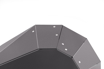

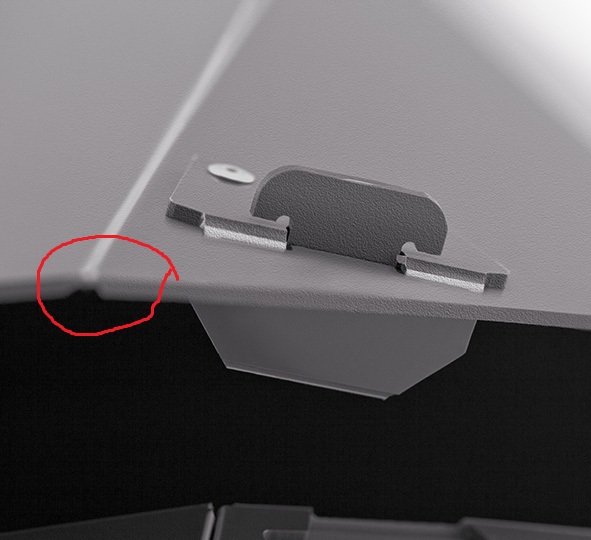

Как видно из фото сделан он из листа пластика резкой и сгибанием по подготовленной линии, вот собственно и вопрос как вы думаете что это за пластик и как сделать такой шов под сгибание: роликом под давлением или температурой или лазером или ещё какой способ есть.
У производителя написано только: Materials Body: Polymer Plastic В пользу ролика под давлением говорит вот эта картинка(пластик побелел в шве): Конечно может это и фрезеровка на не полную глубину, а белеет при сгибании.
Но судя по тому что такой шов используется как петля для крышки, то больше похоже на ролик под давлением: Что так же говорит что пластик может выдержать многочисленные сгибания.
И не знаю как у оригинала, но хочется что бы на морозе до -10(15) колом не вставал.
И отдельное развлечение потом найти кто его в розницу продаст=)
Помогите сбыться мечте и заранее спасибо за ответы!

viewtopic.php?f=43&t=21043&p=123161&hil ... BA#p123161freddemo писал(а): Нравиться мне один рюкзак уже пару лет
цитата: "Сам рюкзак сделан из цельного полимерного листа ( полипропилен блок-сополимер ) , корпус EPDM (этилен-пропиленовый каучук) , заклепки - алюминий. "
но судя по фото изготовлено не из цельного листа: литьём делаются заготовки, которые гнутся и клепаются

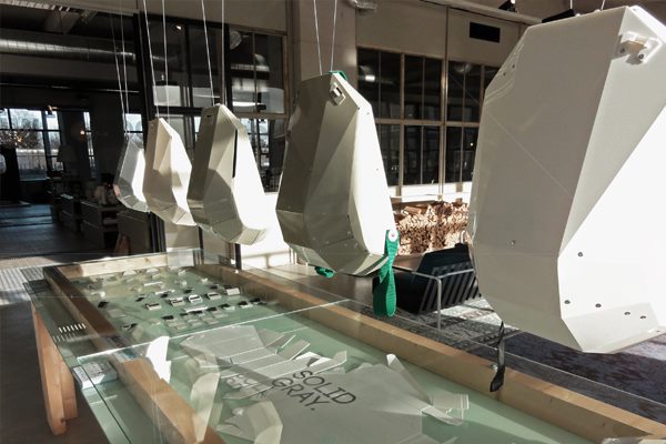

Очень сомнительно что делается литьем, слежу за проектом давно и были фото где лист в раскроечном станке лежал. Быстро только такое фото В витрине лежит выкройка, только внутренние перегородки и защелки отдельно от общей выкройки.
В любом случае у меня нет цели делать партию, а делать форму для литья ради одного изделия........

Идёте к тому, у кого есть гидрорезка с ЧПУ, делаете выкройку из ПНД с отверстиями под заклёпки, эмблемой и ослаблениями под сгибы. Подогрев, сгибаете на самодельном гибочнике из уголков, клепаете на сапожной лапе. Всё.

Ещё добавлю, заклёпочником можно заклепать, а греть над кипящим чайником. Прорези можно организовать циркуляркой и кругом от болгарки, потом промышленным феном подплавить и будет как заводской.AAN писал(а):Идёте к тому, у кого есть гидрорезка с ЧПУ, делаете выкройку из ПНД с отверстиями под заклёпки, эмблемой и ослаблениями под сгибы. Подогрев, сгибаете на самодельном гибочнике из уголков, клепаете на сапожной лапе. Всё.

велосипед не мойfreddemo писал(а): EPDM - Уплотнитель внутри чтобы не терся ноутбук, но ни как не корпус(видимо промт переводил=))
посмотрите свои же фото: элемент, который подвернули, а потом приклепали - перпендикулярен относительно основной поверхности;freddemo писал(а):Очень сомнительно что делается литьем, слежу за проектом давно и были фото где лист в раскроечном станке лежал.
на этом же фото загнутые кромки точно не формованием сделаны;
паз между кромками не вырубкой сделан;
переход поверхности с шагрени на гладкую, и т.д.
может экструзия шагнула далеко вперёд...
сколько стоит рюкзак? что удивительного делать форму ради одного изделия?
