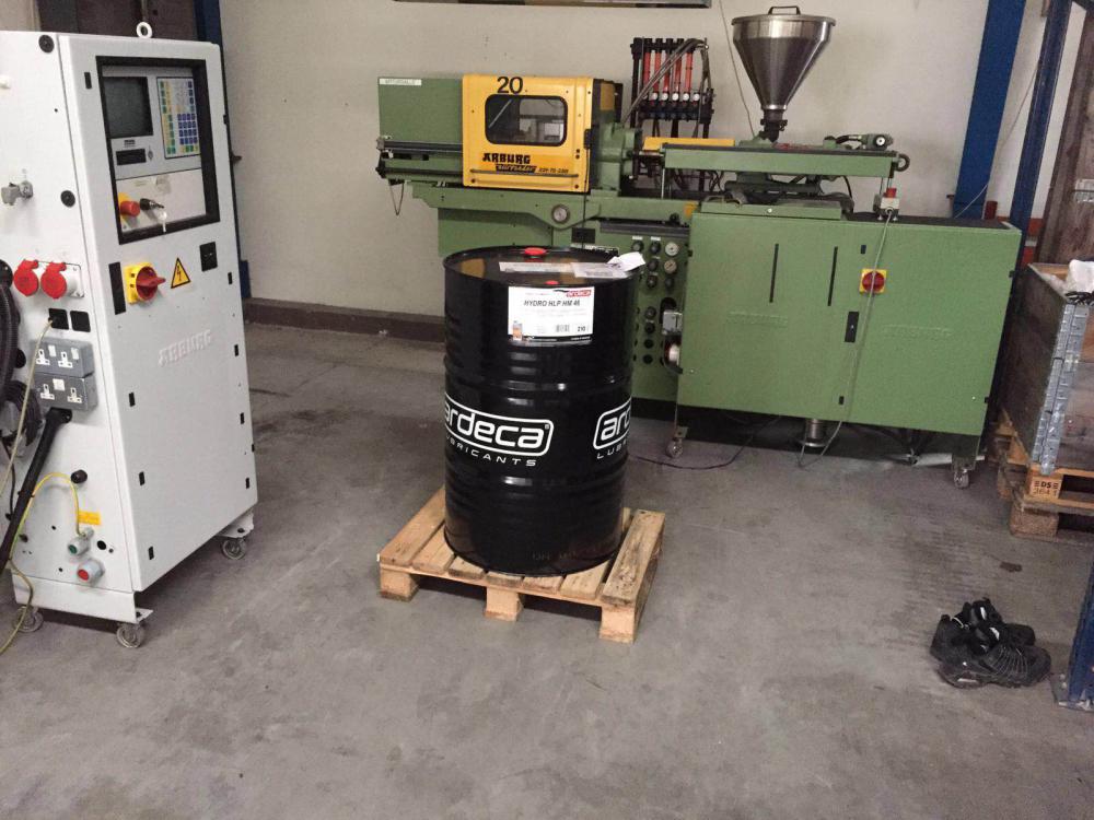

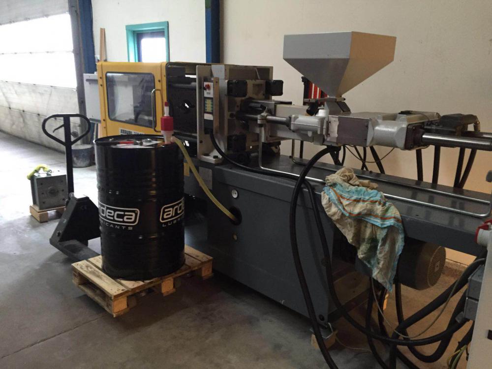

Начал смотреть аукционы, где продают производственное оборудование. И посчастливилось довольно дёшево взять термопласт автомат Arburg 221, 1989 года. Старенький ТПА (термопласт автомат), но в очень хорошем состоянии.

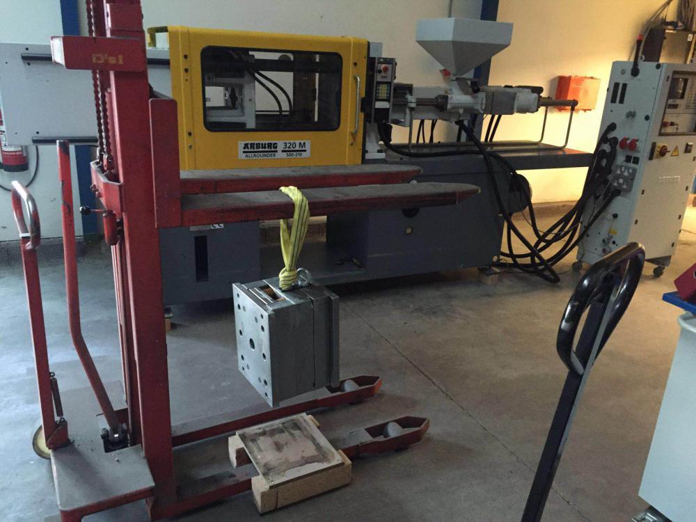

На работе я был на хорошем счету и директриса мне разрешила поставить станок у нас в цеху, на основной работе.
Станок стоял довольно долго без работы, так как не было пресс формы. Я потихонечку начал продумывать как бы всё это дело запустить- купить пресс формы. В моём случае их требовалось две для производства моих рыбок. И вторая пресс форма должна была быть большой и не влезала бы в станок что я купил. А это значит требовался ещё один ТПА, но побольше! Станок приобрёл по-моему в апреле 2015, точно уже не помню.
В июне 2015 решился взять кредит под всё это дело. И сразу начал действовать. Заказал пресс формы у тех же Китайцев что и производили рыбки раньше для меня. Процесс занял долгое время. В феврале 2016 формы наконец пришли. И осталось только найти ещё один ТПА для большой пресс формы.

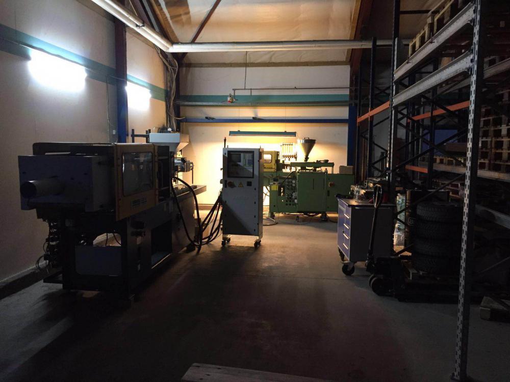

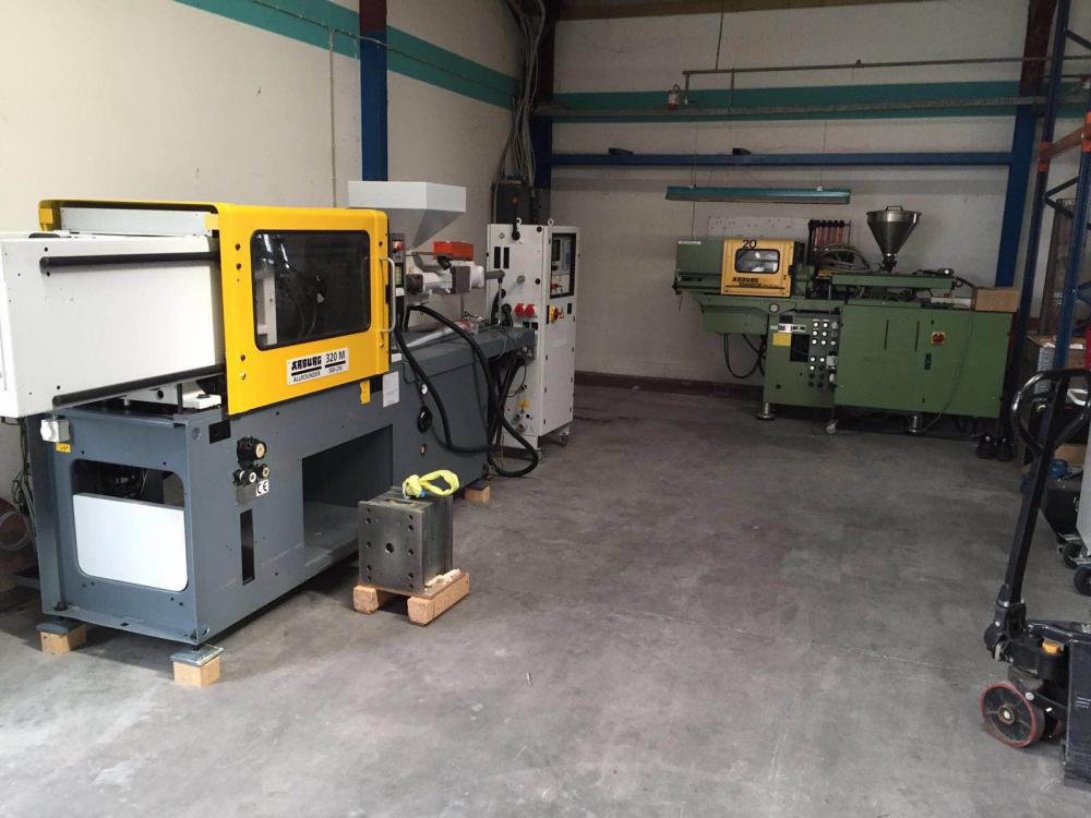

В марте 2016 я нашёл второй ТПА в Англии, по доступной цене. В апреле он уже стоял в арендованном цеху.
С местом кстати тоже своя история, но наверное опишу этот процесс в другом посте, или ещё лучше сделаю видео.
Станки стояли уже в другом цеху и ждали пока сделают проводку, счётчики и штекеры для станков.
В мае я начал уже налаживать станки и пробовать разные материалы.
С этим тоже была куча проблем и эпопея ещё не закончена, по сей день пробую разные материалы.

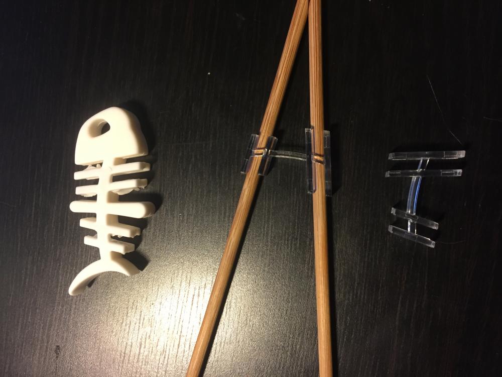

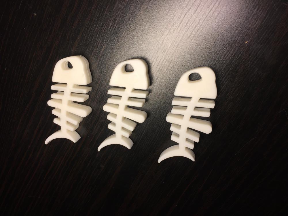

На самом деле я стараюсь позиционировать сами рыбки не только для конечного потребителя- мне интереснее продавать их в суши бары и рестораны. Собственно поэтому и начал их сам производить- чтобы понизить цену для суши баров.
Но на рынке есть уже разного рода прищепок для палочек и так далее и они ещё дешевле. Но плюс моего издели я втом что рыбки двухкомпонентные и сами закладные детали можно тоже продавать отдельно как прищепки.
Вот фотография: Как видно- сама закладная выполняет основную работу. А форма рыбки это просто эстетическая состовляющая.
На этой неделе придут все основные материалы для тестирования, тогда и сниму видео, расскжау о всех испытаниях разных материалов.

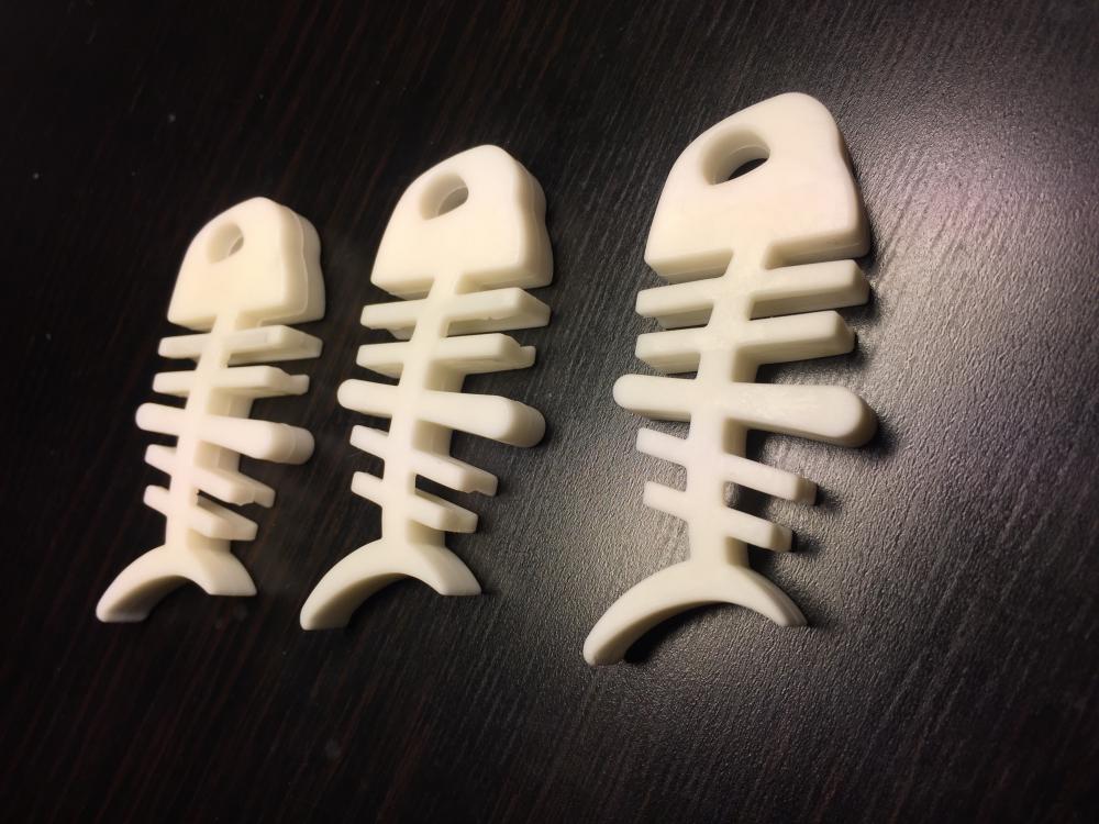

Пока я только пробую разные материалы. На картинке да, поликарбонат. Сушилка есть. Фотки просто старые. =) Сомтрите видео на ютубе, там всё рассказываю.
С материалами для закладной куча проблем. Мне нужен материал с такими свойствами:
1) Модуль упругости, чем выше- тем лучше. Но не меньше 2.3 GPa
2) Удельный изгиб при изломе - чем выше, тем лучше. Но хотелось бы не меньше 50%
раньше в Китае для закладынх использовали нейлон. Он был упругим и не ломался при сильных изгибах. Сейчас не могу использовать Нейлон, так как нету маров ТПЕ с хорошей адгезией к этому нейлону.
Поэтому либо Полипропилен либо поликарбонат.
К полипропилену хорошо пристаёт ТПЕ. Но механические свойства не очень у него. Чтобы достич такую упругость у Полипроилена- надо пользоваться добавками- стеклонаполнитель, либо тальк либо что-то другое. Но исользуя добавки очень сильно уменьшается удельное уздлиннение при изломе- т.е. закладная деталь ломается при маленькой изгибе.
Вот собственно и вся проблема. =)

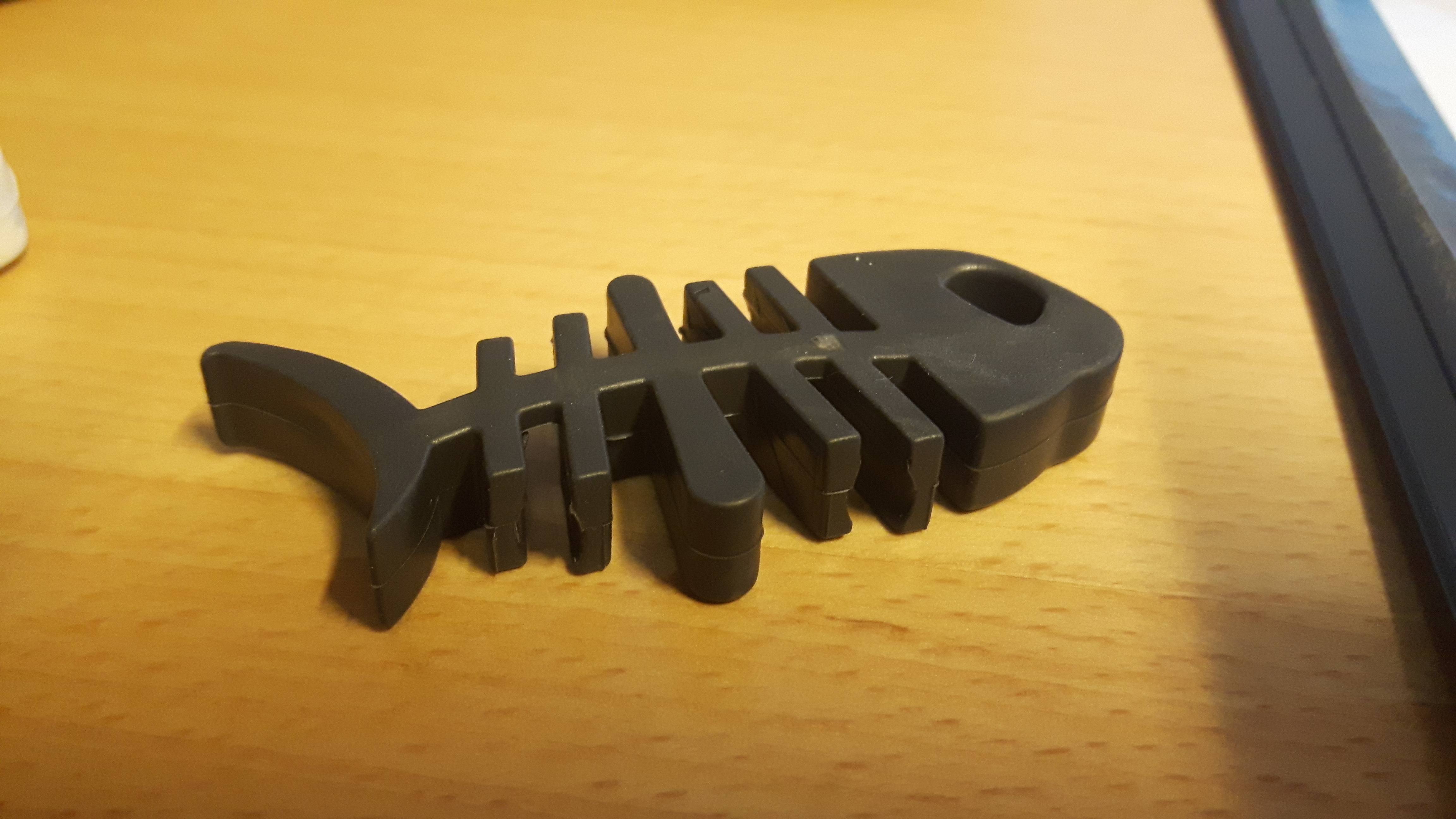

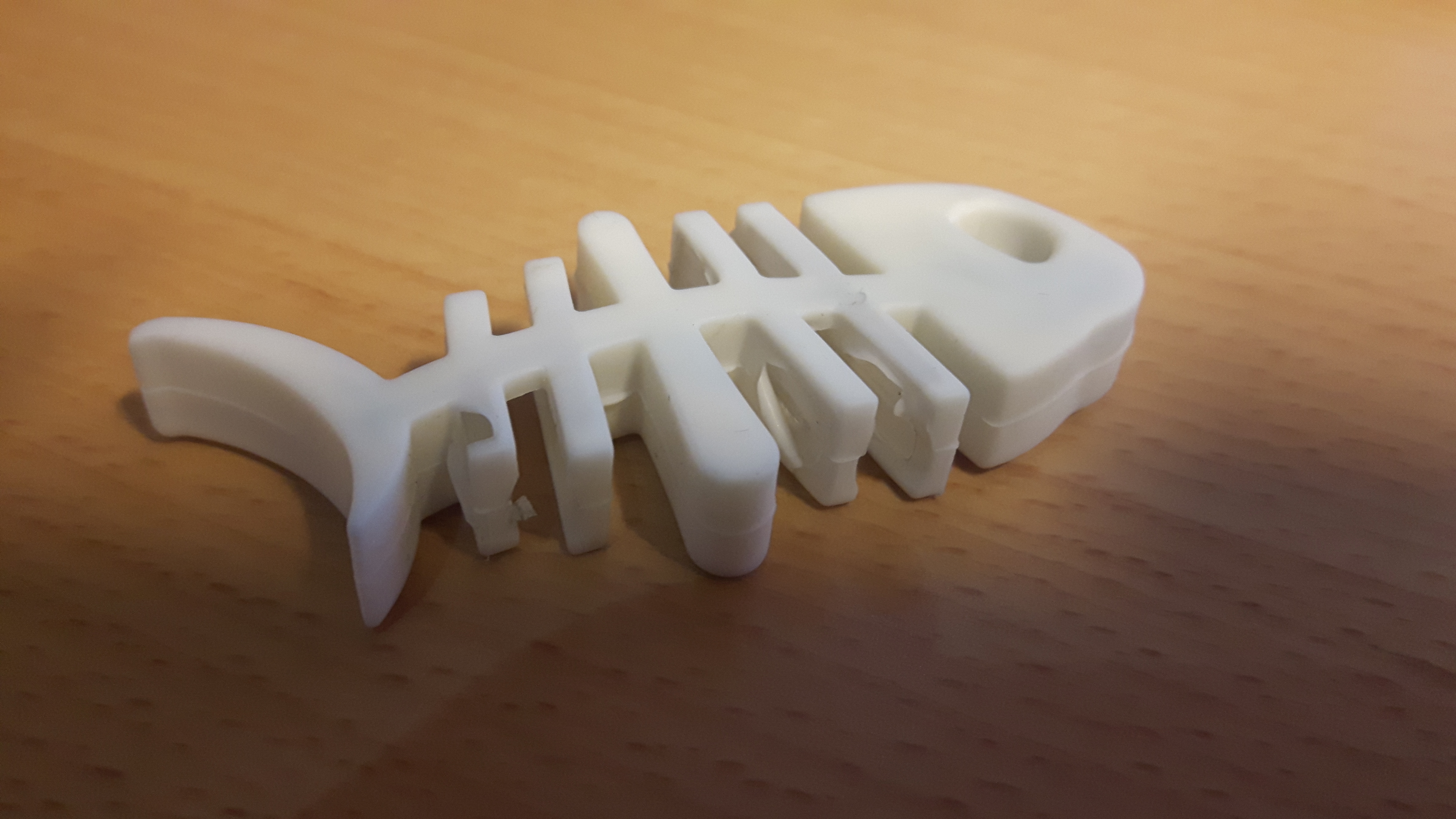

По опыту научился не доверять тому что пишут. Вот пример- белая рыбка сделана из закладной из Поликарбоната и поверх залит TPSiV. Производитель позиционирует TPSiV что у него есть хоршая адгезия к поликарбонату. Она есть, но не иделаьная. Возможно если нагревать закладную до 100 градусов, тогда да. А так материал отходит. Вот фотография:
А вот обычная рыбка, закладная из полипропилена и залита поверх Dryflex (обычный, не Touch серия):
Здесь материал не отходит.
Возможно Dryflex Touch будет так-же хоршо приставать к поликарбонату как и обычный Dryflex к полипропилену. Посомтрим. На выходных буду пробовать.
У меня вопрос по поликарбонату. Я впервые в жизни перерабатывал поликарбонат и как-то уж страшно он перерабатывается. В цилиндре небольшой хруст был. Я повысил температуру. Но детальки закладные стали хрупкими. Я так понимаю что если повысить температуру поликарбоната, то он наичнает деградировать и становится зрупким, это так? Иои хрупкость с самого начала обусловлена?
Просто неокторые закладные ломаются, а некоторые нет. Я думаю что ломаются те которые уже делались с высокой температурой.
И ещё- я понизил скорость впрыска и скорость загрузки стоит маленькая (маленькие обороты шнека). Но страшно работать с поликарбонатом, станок страшные звуки издаёт.

температура (около 280С если не ошибаюсь) переработки ПК выше, чем у ППn00kie писал(а):В цилиндре небольшой хруст был. Я повысил температуру. Но детальки закладные стали хрупкими. Я так понимаю что если повысить температуру поликарбоната, то он начинает деградировать и становится хрупким, это так? Или хрупкость с самого начала обусловлена?
Просто некоторые закладные ломаются, а некоторые нет. Я думаю что ломаются те которые уже делались с высокой температурой.
ПК более прочный полимер ,чем ПП и ПА. один из самых прочных массовых полимеров
ПК требует сушки, т.к. при нагревании в присутствии влаги, происходит деполимеризация
ПК имеет усадку отличную (ниже) от ПП и они могут повреждаться при извлечении из пресс-формы
используйте марку ПК с ПТР ~20
для улучшения адгезии, поверхность закладных изделий лучше делать шагреневой. а в идеале - сквозные отверстия

Изначально в этои дипапазоне температур пробовал- примрено 280 градусов. Но был небольшой хруст. Потом повысил до 315 примерно. Но станок всё равно жёстко работал. Не знаю- может это нормально при работе с поликарбонатом.
Материал коненчо предварительно сушил 3 часа при температуре 120 градусов.
Сушку потом может на сам станок установлю, посомтрим. Всё зависит от коненчого решения по материалам.

кстати, перемычку закладной детали имело смысл делать зигзагообразной.
это увеличит количество сгибаний до излома
- n00kie
- Сообщения: 86
- Зарегистрирован: 29 июл 2014, 15:06
- Страна, Регион, Область: Дания
- Город: Оденс
- Благодарил (а): 6 раз
- Поблагодарили: 5 раз
Re: Начинаю произвосдтво с нуля- малый бизнес
Классная идея, спасибо! Даже как-то не подумал об этом. Но теперь уже поздновато будет =) На будущее буду иметь ввиду!
Но сама перемычка не проблема. Основная проблема вот тут:

При запуске ПК, у меня обычно первые отливки были сгоревшими и хрупкими. После трех- четырех впрысков, ТПА выходит в режим и отливки становились нормальными.
Если будете использовать окрашеный ПК или добавлять мастербач то, возможно придется понижать температуру и учтите чтобы порция материала сушилась не более 6 часов.
- ПластСтер
- Сообщения: 2936
- Город: Стерлитамак
- Откуда: Как все
- Благодарил (а): 465 раз
- Поблагодарили: 807 раз
При переработке поликарбоната, сушилку лучше поставить на станок. Может получиться, что просушенный при 120 оС ПК, после помещения в бункер конденсирует влагу на своей поверхности, это же может быть и причиной скрипа. Мы последнее время не сушим в большой сушилке вообще, из мешка сразу в сушилку на станке и этого достаточно вполне. Если посчитать по расходу, то время сушки получается 3-4 часа, Т-105-110 оС. Детали чистенькие, прозрачненькие.
Хрупкость ПК может быть обусловлена попаданием в него ПП, даже не попаданием, а смешиванием с оставшимся в шнеке. Сами с таким сталкивались, когда станок использовали на двух материалах. Именно из-за этого разделили станки по материалам. По хрусту в шнеке, проверьте температуры о зонам и снизьте температуру сушки. Такое тоже замечали, когда ПК пересушивали. Вообще к ПК нужно привыкнуть, а так материал очень приятный в переработке.

перелом маленьких перемычек, как вы понимаете, связан с тем, что нет строгого размещения палочек в держателе.n00kie писал(а): Но сама перемычка не проблема. Основная проблема вот тут:
помимо прочего, палочки могут иметь различную форму сечения и диаметр.
у классических палочек есть общее только то, что они постепенно сужаются.
ваши держатели не учитывают это и расположены параллельно.
вам необходимо как минимум учесть эту клиновидность
- n00kie
- Сообщения: 86
- Город: Оденс
Спасибо всем за информацию!
Да, надо поставить будет сушилку на сам станок. Надо только сделать адаптер чтобы посадить бункер-сушилку на сам станок.
По поводу палочек- на самом деле всё это учитывалось в проеткировке. Поэтому важны эти два показателя- Flexural Modulus и Elongation At Break, Yeild.
Когда вставляются палочки большего диаметра, то перемычки должны раздвигаться, но не ломаться. И в этом вся проблема. Но при этом центральаня перемычка должна быть достаточно жёсткой.
Поликарбонат подходит иделаьно и нейлон тоже иделаьно подходит. Но поулчить адгезию ТПЕ к нейлону очнеь сложно.
Поэтому пока карбонат.
Но тут ещё варианты есть использования наполненного полипропилена с одной добавкой, которая должна в теории увеличить Elongation at Break. Добавка- Vistamaxx 6102.
- Поблагодарили: 3244 раза
Vistamaxx 6102 снижает Flexural Modulus, с таким же успехом вы можете смешать PP с TPE.
- Сообщения: 2366
- Страна, Регион, Область: MO
- Город: v
- Благодарил (а): 33 раза
- Поблагодарили: 711 раз
у вас фиксаторы палочки параллельны. в результате, нагрузка (прижим фиксаторов к палочке) неравномерна.n00kie писал(а): По поводу палочек- на самом деле всё это учитывалось в проектировке.
Когда вставляются палочки большего диаметра, то перемычки должны раздвигаться, но не ломаться. И в этом вся проблема. Но при этом центральная перемычка должна быть достаточно жёсткой.
в верхней части (где диаметр палочки больше) образуется избыточное давление, что приводи к перекосу.
теоретически, прочность ПК позволяет такое.
полагаю, что некоторые клиенты стараются попрочнее закрепить палочку, и продолжают ее проталкивать, когда она уже хорошо зафиксировалась.
такая нагрузка очень плохо сказывается на изделии.
попробуйте буквально напильником подточить нижние части, и посмотрите что из этого выйдет.
это наименее радикальный способ подкорректировать. а в идеале, я бы сделал закладную иначе.
второй вариант: короткие перемычки сделать дугообразными, выпуклыми вверх

Да, это правда что неравномерно идёт распределение прижима. Но опять таки- усилия достаточно. Проблема в том чтобы материал имел высокий Elongation at break, тогда не будет проблем.cs-mb писал(а):у вас фиксаторы палочки параллельны. в результате, нагрузка (прижим фиксаторов к палочке) неравномерна.n00kie писал(а): По поводу палочек- на самом деле всё это учитывалось в проектировке.
Изменять констуркцию форм больше пока не буду- дорого и своего инструментального оборудования я не имею, а в Дании это стоит нереаьную кучу денег.
Так что пока буду решать проблему материалами. В будущем конечно надо немного менять констуркцию.

Re: Начинаю производство с нуля- малый бизнес
Всем привет! Давно не обновлял тему.
Пробовал новые материалы. На следующей неделе наверное сделаю видео- расскажу что и как.
Но на сегодняшний день я думаю что нашёл решение.
В эту пятницу пришёл нейлон и полтора месяца назад мне прислали ТПЕ у которого хорошая адгезия к нейлону. Вот фотографии результатов: Адгезия отличная, механические свойства- ИДЕАЛЬНЫЕ !!! Короче рыбки просто офигенные получаются!!!
Но есть одно НО- сам материал не имеет допуска к контакту с едой. Но он разрешён для потребительских товаров. По сути рыбка не касается еды- это вилка или ложка для еды, не контейнер и не упаковка... Надо пообщаться с инстанциями которые занимаются всем этим и узнать у них что надо... Хотя честно говоря боюсь узнавать, так как думаю что скажут что да надо чтобы вытрясти денег... Что думаете?
