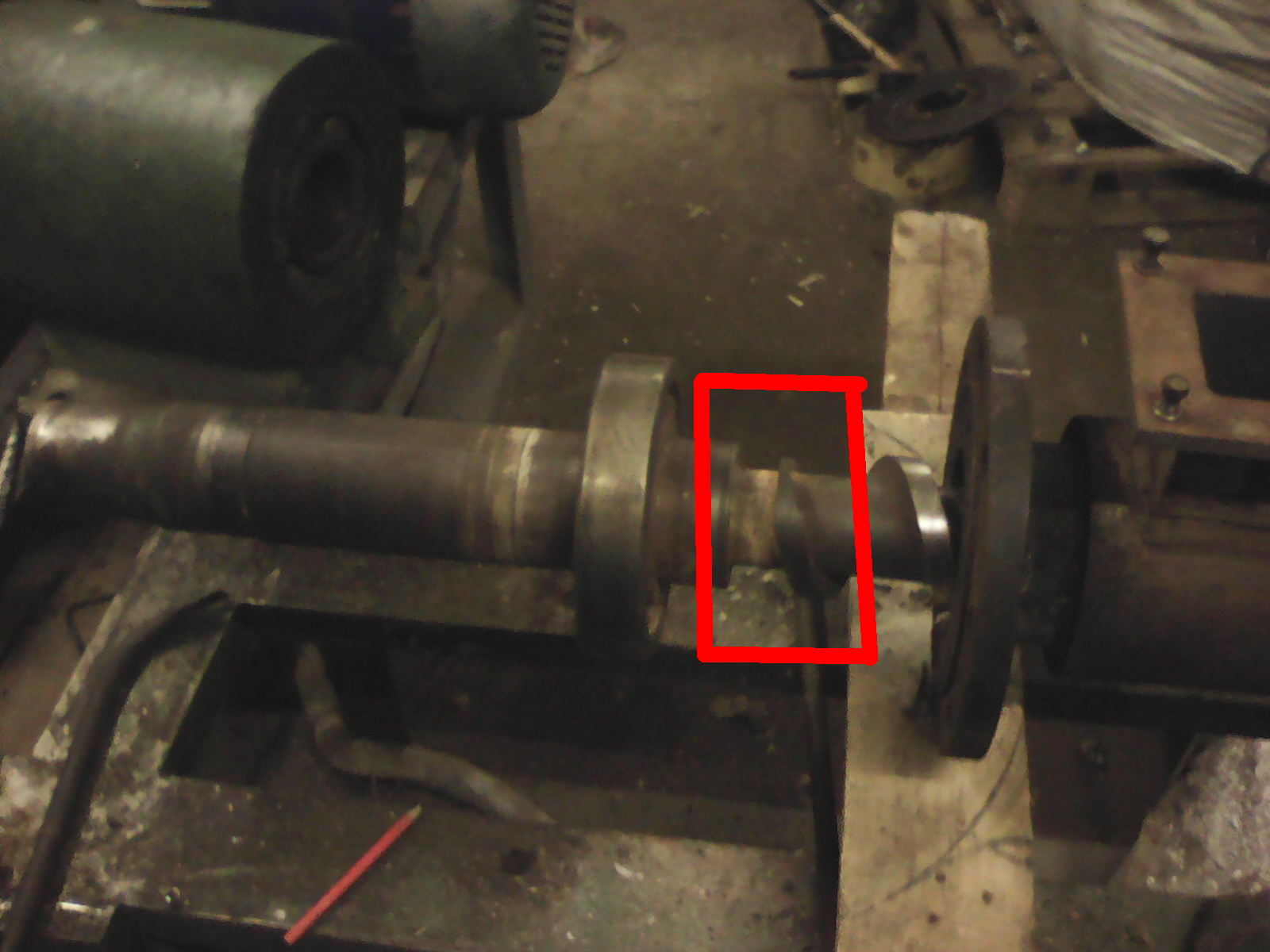

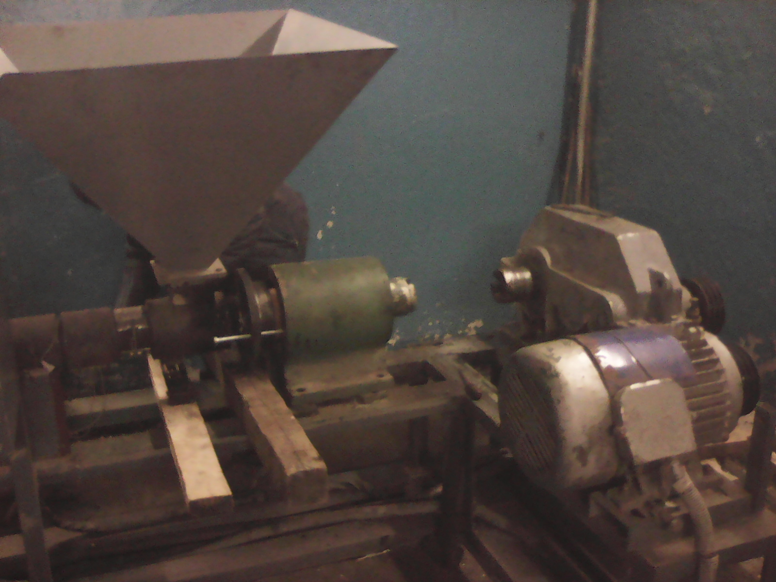

Доброго времени суток!
Помогите разобраться!
Сегодня разобрал подшипниковый узел на стареньком грануляторе по той причине, что увидел как сыпется из под крышки подшипника со стороны редуктора перемолотый агломерат, до кучи, оба подшипника мертвы( по ходу его вообще ни кто не разбирал.
Я разбираю такие вещи впервые и не знаю что там должно стоять в качестве уплотнения, чтобы такое происходило, по мимо того пока не могу вытащить вал из тоннеля тк не знаю.
Гранулятор даже не знаю как называется, но по картинкам нашел и он похож на ООО ПОЛИМЕРКОМ
Помогите пожалуйста с проблемой!!!
Заранее огромное спасибо!!!
Фото во вложении и картинка похожая на мой узел.

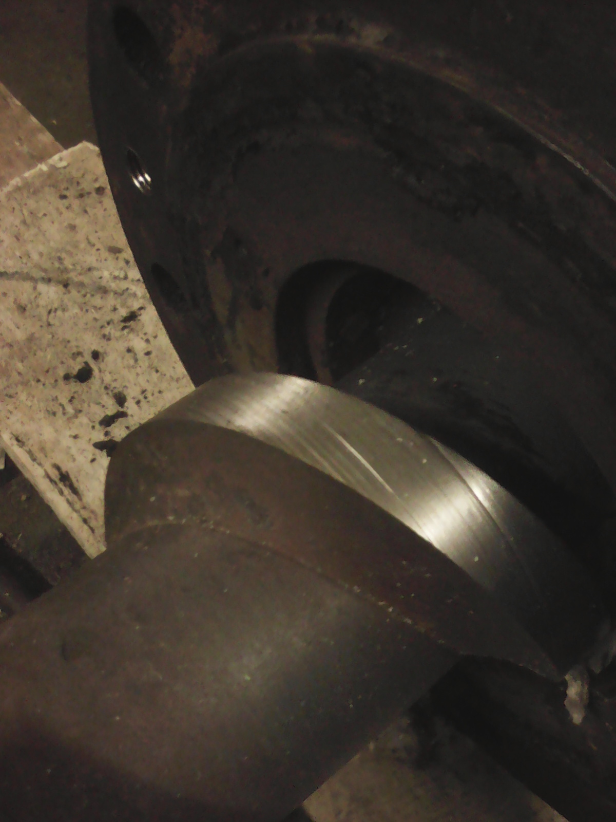

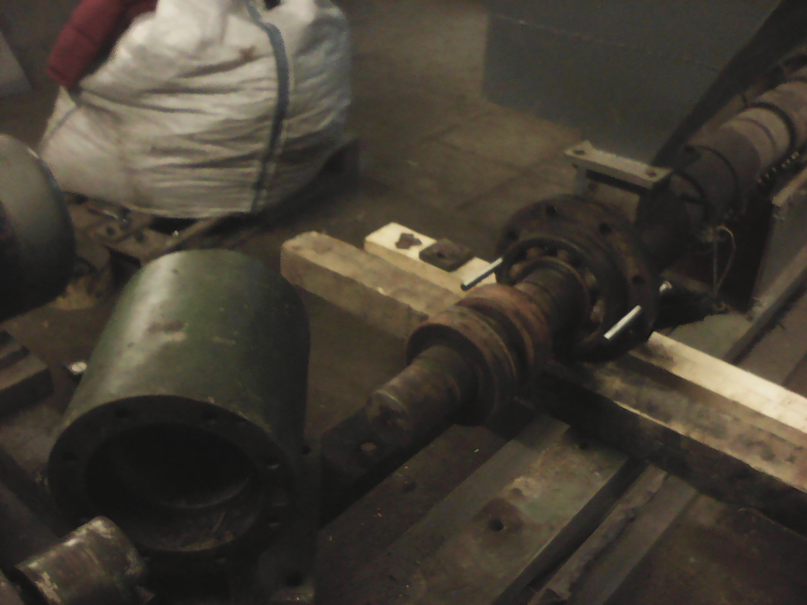

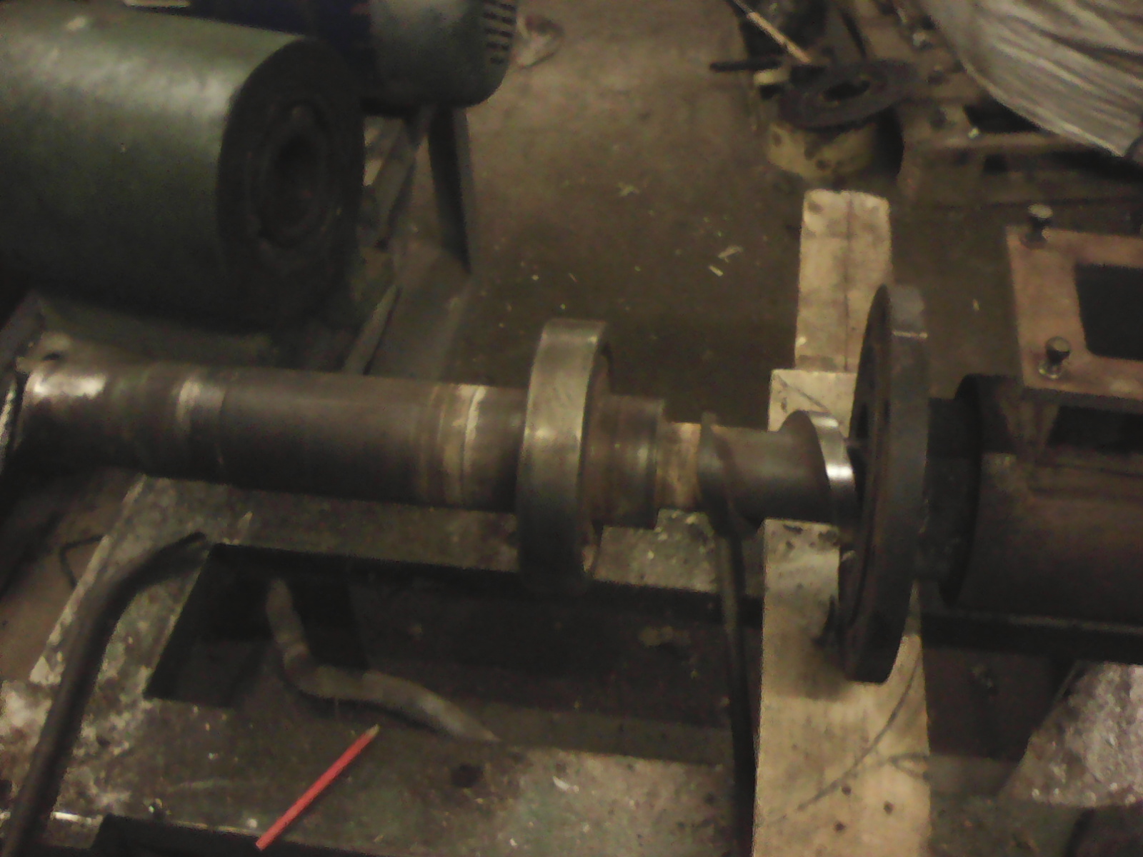

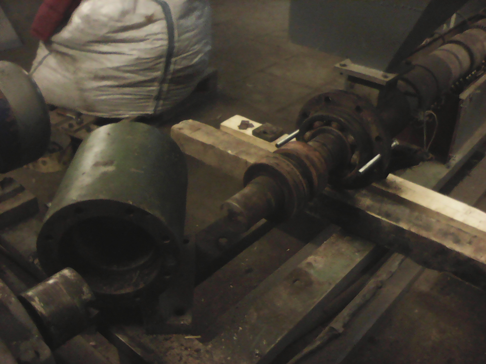

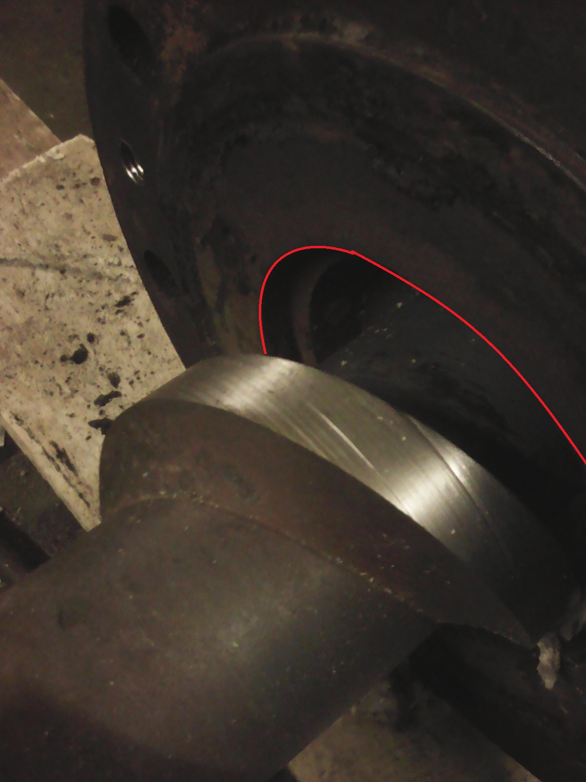

Я говорю о материале (агломерат стрейч) его выдавливает мукой через подшипники в сторону редуктора в объеме гр 100 с тонны, это примерно.
Вскрытие показало, что подшипники умерли сильно. Сейчас извлекаю шнек за одно.
Просто не пойму от чего это может произойти?
Еще на тоннеле у фланца снизу есть отверстие но оно было закрыто хомутом. Для чего оно не знаю.
Прикрепляю фото, может по ним что-то будет понятно.

Re: SOS! Встал подшипниковый узел гранулятора!
Подозреваю что у вас сальниковая манжета стояла во фланце, участок шнека в этой зоне гладкий, а во фланце есть проточка под него. Скорее двубортная 2.2 сальниковая манжета (пыльником). Обязательно должна работать рубашка охлаждения загрузочного отверстия, иначе манжета сгорит.
Вот этот участок вполне способен давать обратный ход материалу, такое впечатление, что отсутствует какой то элемент, проточка под него есть.
komromik58
- Сообщения: 30
- Зарегистрирован: 16 мар 2016, 15:17
- Город: Пенза
- Благодарил (а): 3 раза
Да, скорее всего. Там как раз есть проточка и виток заканчивается нужным образом. Но на этом как раз месте в трубе стоковое отверстие. Вообще бред какой-то.atm писал(а):Вот этот участок вполне способен давать обратный ход материалу, такое впечатление, что отсутствует какой то элемент, проточка под него есть.IMG_20161117_143258.jpg
В общем буду вытачивать разъемное кольцо в это место и ставить закрытый подшипник
