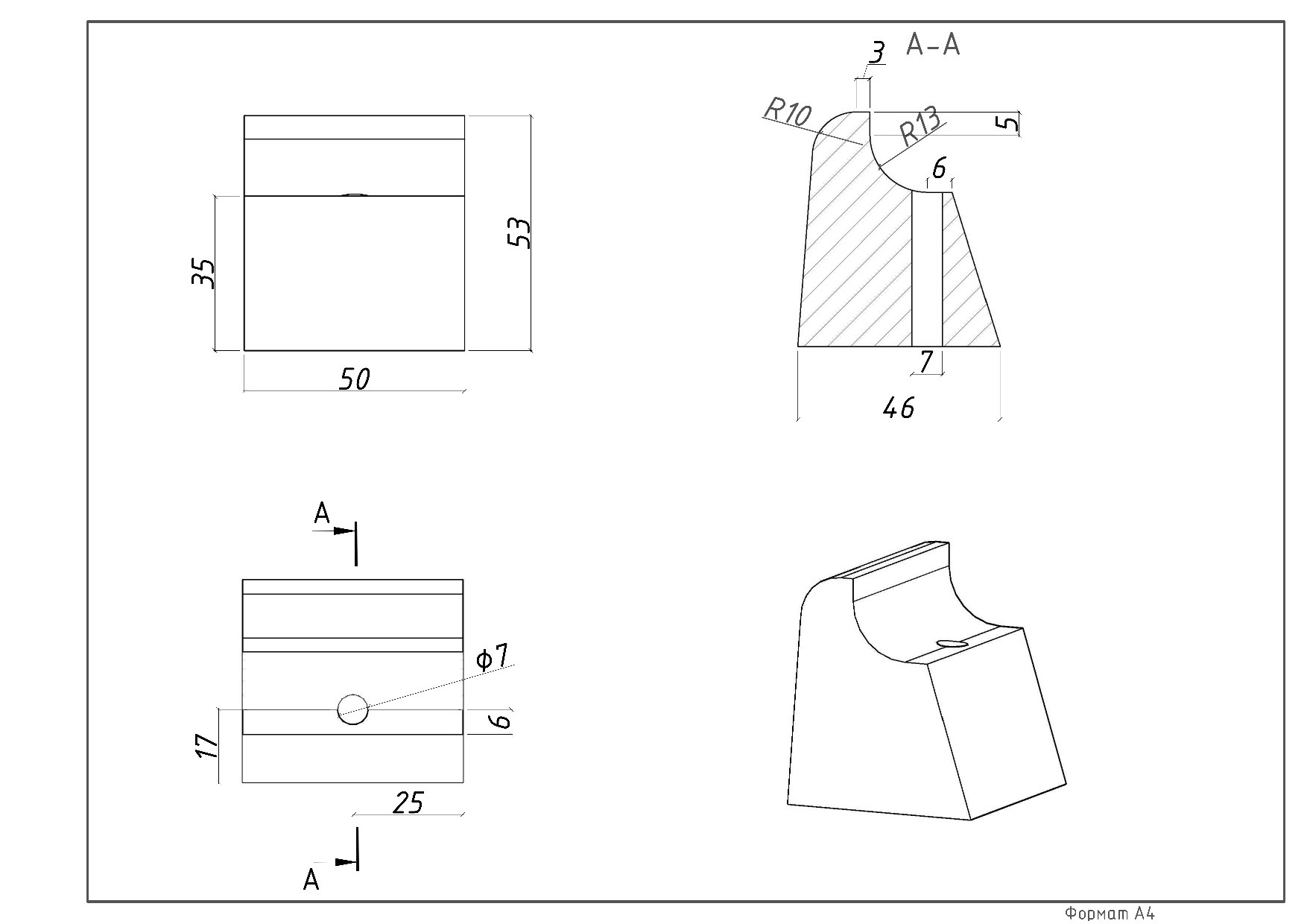

Мне необходимо запустить в серию. (первоначально это будет 120 шт.) деталь.
Есть чертеж модели. Есть мастер модель, выполненная из дерева.
Деталь представляет собой спейсер для крепления металлического обруча, выполненного из тонкостенной трубы к основанию.
Мне необходимо
Подобрать материал
1. Отработать конструкцию и изготовить пробную партию (литье в силиконовые формы);
2. После этого изготовить литьевую форму. (вот тут вопрос: сколько изделий можно изготовить в одной форме и какова оборачиваемость одной формы – время отверждения смеси?).Нужно 1000 шт.
3. Найти организацию , которая будет готова выполнить эти все этапы? (Не все хотят браться)
P.S. Всем заранее спасибо за советы и помощь.

Готов помочь, занимаюсь именно малотиражным литьем. Контакты в личке.

Но подскажите по выбору материала: Если это полиуретан, то какая марка, твердость необходима?
Способ производства, материал формы, ее жизненный цикл? Материал из какого делать (сталь, алюминий)?

Я бы предложил делать форму из дюраля для ТПА и лить из термопласта. Это выгоднее на тираже, большем 100-200 штук.Иван2000 писал(а):Спасибо за контакт. Отпишусь

Спасибо за совет. А какова оборачиваемость формы в час, день? Или это зависит от установки ТПА?
И подскажите среднюю стоимость изготовления формы из дюраля и срок ее службы?

Оборачиваемость...это время цикла? На вашей детали - секунд 30. Ресурс, думаю, 10000 отливок снимем. Цены надо считать.Иван2000 писал(а):Спасибо за совет. А какова оборачиваемость формы в час, день? Или это зависит от установки ТПА?
