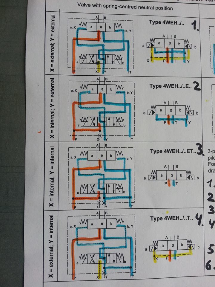

А что за проблема с Б/золотником? 1) Перевернут на 180 градусов? 2) Изношен и сильно перепускает? 3) Скол в корпусе по ребрам шеек 4) Подклинивает заедает при переключении? Заменить очень просто. Купить : Либо производства стран СНГ, Либо любой фирмы Мира. В интернете полно информации. Либо сами едете к ближайшему продавцу за наличку. либо высылают , транспортной компанией после оплата счета. если честно сказать по УМУ надо менять 70-80 % всей аппаратуры. ЗО лет даже для Мерседеса очень много. Иначе будет постоянно дергать деньги. Высылаю Кодировку Имени и фамилия распределителя. Восточная Германия и давно похороненная фирма КУАСИ - ОРСТА. завтра пришлю российскую кодировку. Отправите диллеру они дадут аналог с разными ценами. Есть особенности в вашем случае, которые обязательно надо отразить в заказе. Иначе пришлют: Внешне ТО- внутри не ТО

#17 Сообщение ЗЮМ » 05 ноя 2016, 01:22

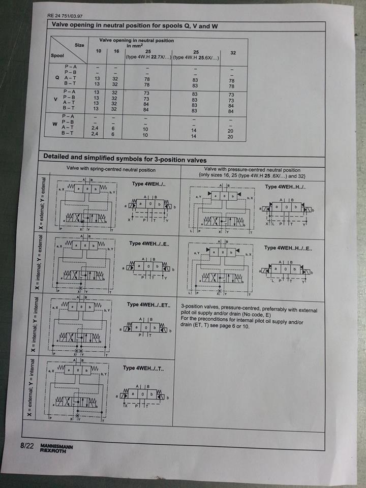

Ети штуки по управлению и допами могут поставляться 6-ти или 8 ми разных типов. Что отражается на шильдике в закодированном виде. И надо понимать какие бывают и какой именно заказать без ошибки. Даже не каждый диллер это знает. На гидросхеме четко видно какой вам нужен. Но не на каждой схеме это указывают. Особенно скудят Китайцы.

#18 Сообщение ЗЮМ » 05 ноя 2016, 01:37

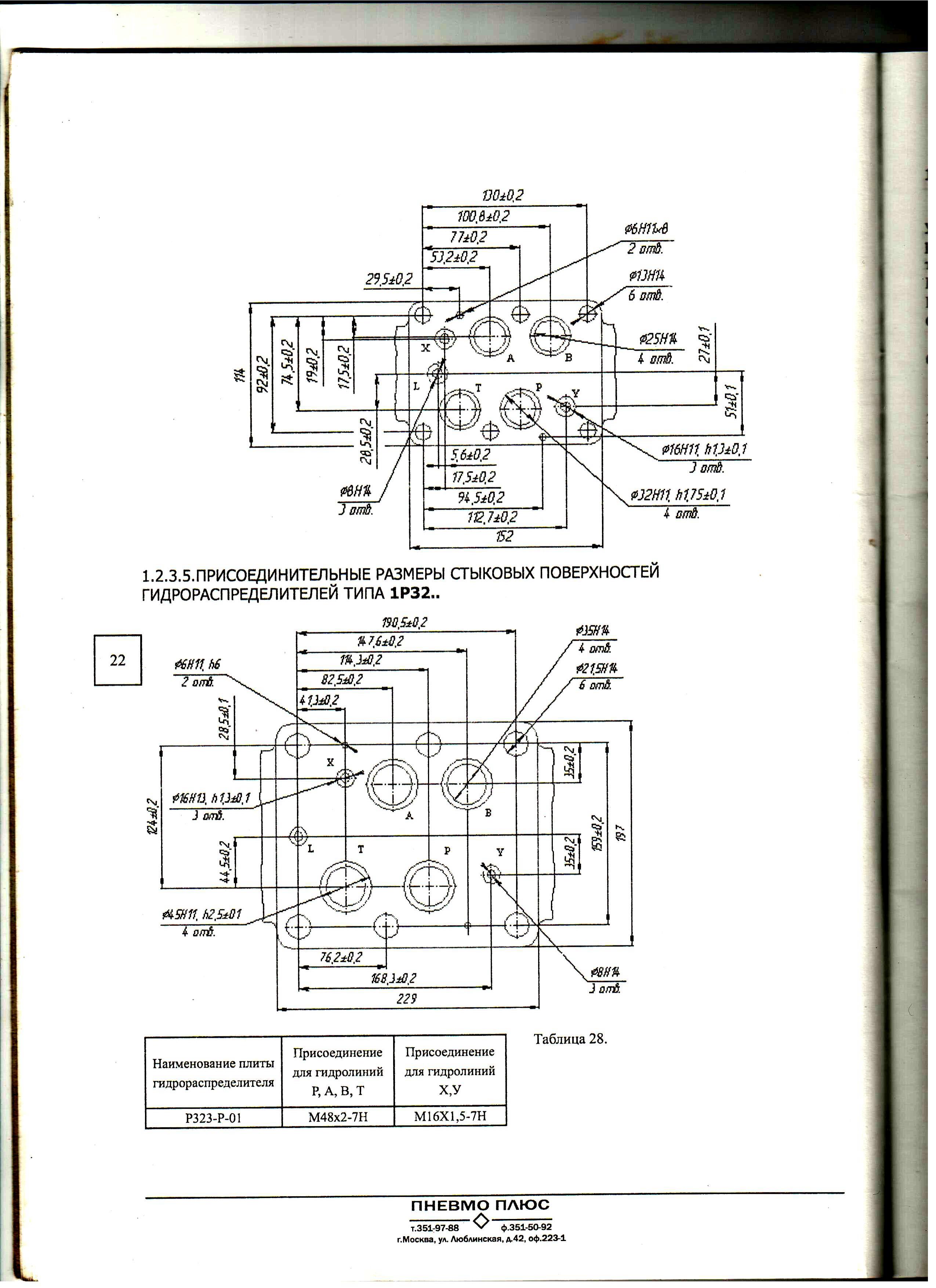

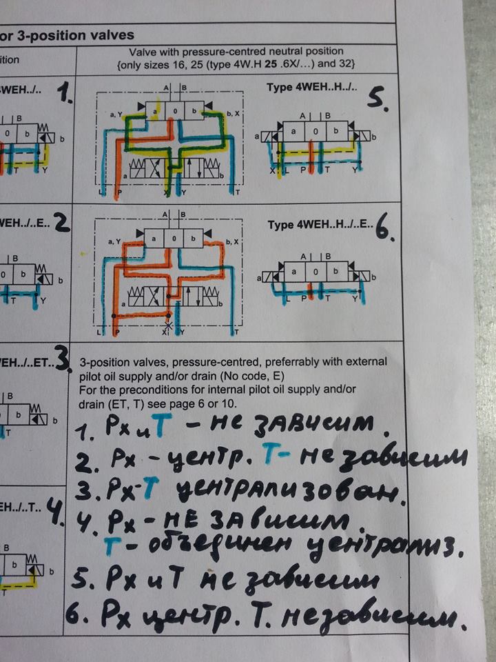

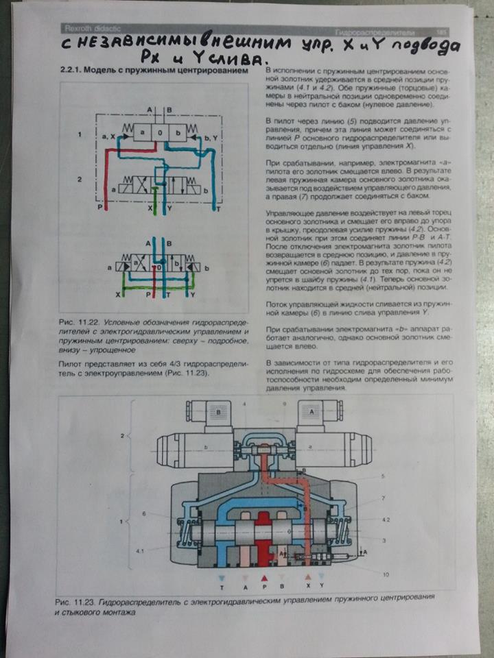

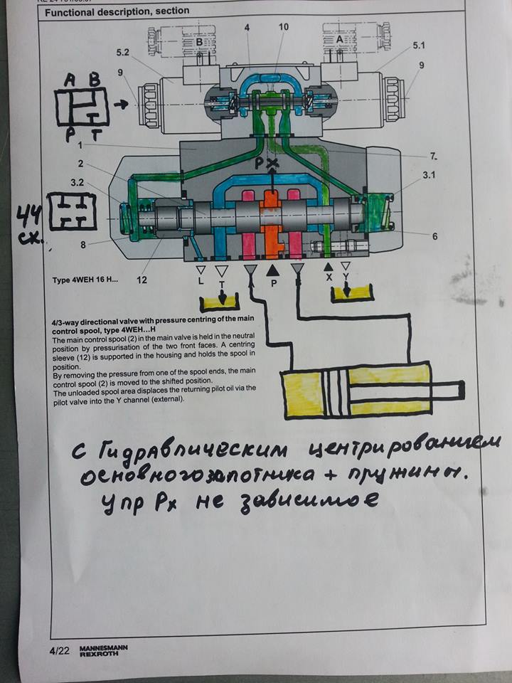

Попробуй сам разобраться. Запомнится лучше. На файлах Распределитель с условным проходом 16 мм. У тебя 20. Есть различие по универсальности способов менять алгоритм управления. Это значит,что современный нормальный распред можно переналадить на любые условия управления.

Совпадут. Просверлите крышку по образцу , нарежите резьбу , установите штуцер. Можно даже дрелью. Либо - под распределитель ДУ 6 - пилота управления У351-У352 ставится модульная плитка с боковыми пробками в каналах р,т,а,б . Пробка нужная демонтируется ставится штуцер мелкий и другая трубка ( возни побольше) Но вариант нормально рабочий.

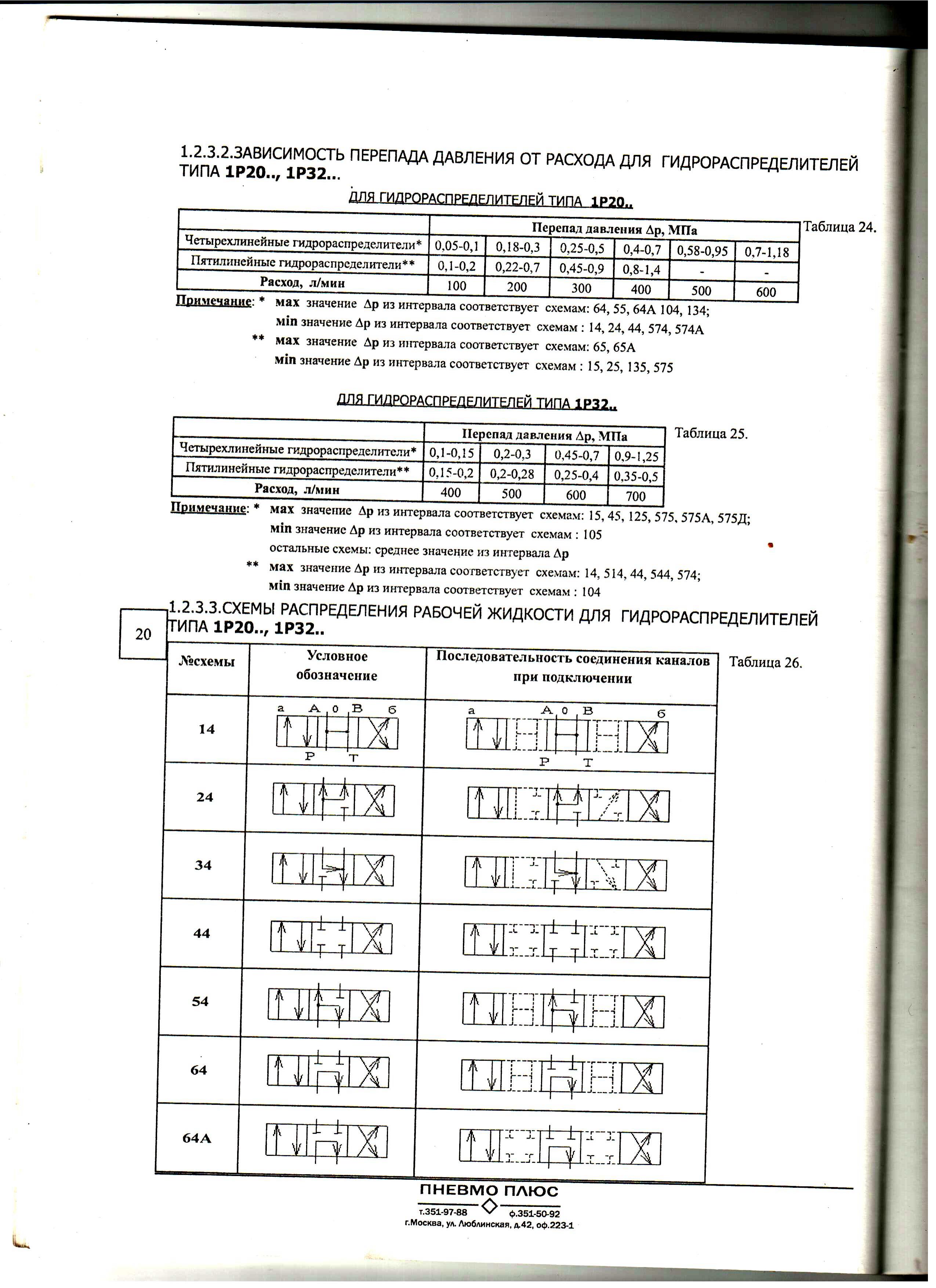

#24 Сообщение ЗЮМ » 05 ноя 2016, 12:37
Как и обещал. Российский расклад по обозначению кодировке и техническим характеристикам. Дешевле конечно наши. Белоруссия Гомель, Ульяновский завод гидро аппаратуры. Ярославский завод гидро аппаратуры. Импортные БОШ, Рексрот и многие другие в два с лишним раза дороже и не факт что это лицензионный Китай. Все варианты рабочие.Не стесняйтесь в Интернет, адреса , телефоны, дергайте всех за рукав и не раз и не одного продавца, сопоставьте инфу - выводы и решение. По поводу вторички: Весь малый бизнес сегодня сидит на вторичке- ну почти. У нас 100 ТПА и все Китай уже 15 лет. Склады ломятся от товаров ширпотреба. Не бойтесь брать даже БУ Китай. Но не более 3 лет. Есть шанс отработать еще пять, без существенных потерь по техническим параметрам ТПА. Ну и самое главное что ЛЬЕТЕ и планируете лить.?! Шнековую пару можно убить за год-два на агрессивном сырье и 100% дробленке даже крутой шнек супер - мупер. На примере КУАСИ 5000 Немецкое качество на палиамиде- производства компьютерных стульев 3 года шнек на замену.

#25 Сообщение ЗЮМ » 05 ноя 2016, 13:16
Доп информацию отправил на почту. Так как форум, скорость низкая либо еще какие ограничения не позволили закончить пересылку файлов. Адрес Московский прекратил свое существование этого продавца отмеченного на файлах. А значит это не реклама. И вообще ЭТО УЖЕ другая ИСТОРИЯ. ( и другая тема)
