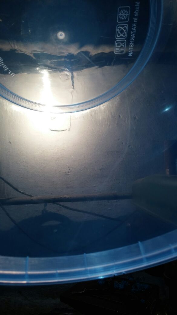

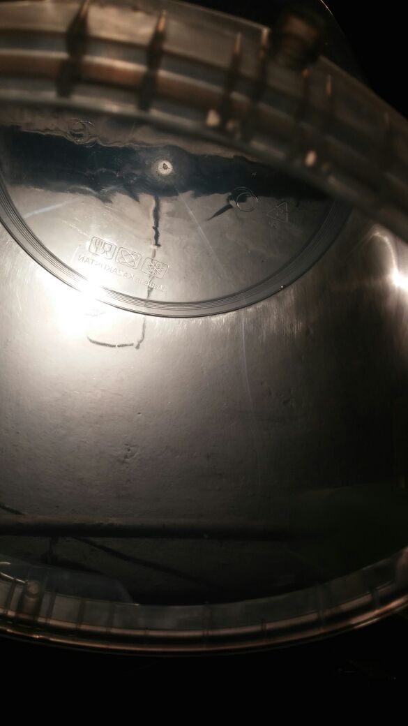

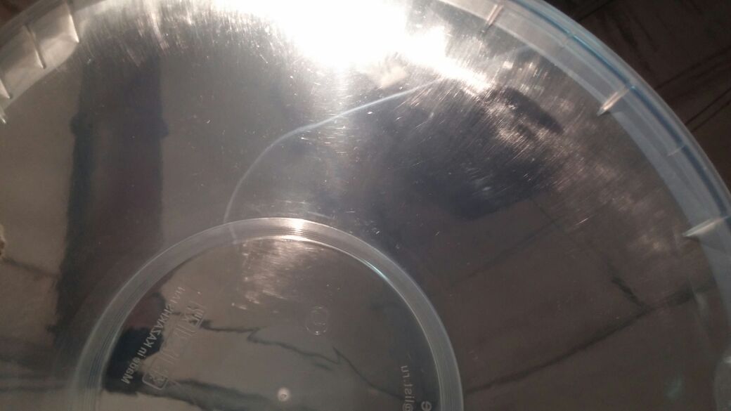

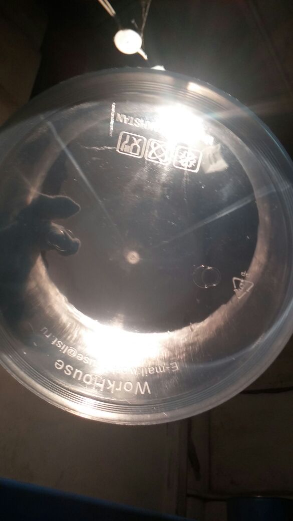

Добрый день друзья! Подскажите кто сталкивался, производим ведра разного литража, поставил 5литровое ведро, поступил заказ на прозрачное, вобщем все устраевает, но не могу убрать белые полосы, портят все изделие! Полоса начинается от места влива и до конца изделия, материала перевел кучу, а результата нет! Подскажите друзья! Незнаю что делать! Форма горяче-канальная

Попробуйте уменьшить скорость впрыска материала и увеличить температуру расплава и формы.

Дефект - "Следы расплава в районе, примыкающем к литнику"
Возможная причина - недостаточный прогрев расплава
Рекомендация по устранению - повысить температуру расплава
( можно за счет увеличения температур по зонам цилиндра, можно за счет увеличения скорости оборотов шнека)

Попробуйте прогнать материал через саму форму,после прогона запустите тпа,изделий чистых с десяток сделаете после чего может появиться опять полоса,тогда повторите прогон через форму и так пока не пойдет совсем чистое изделие,еще прибавьте температуру на все зоны обогрева на прессформе.

Горячий канал запираемый? Тогда это тянет белый краситель с застойной зоны из-за иглы. Долго будет вытягивать, пару часов точно. Можно попробовать всякие "чистики", типа "асаклин", они помогут сократить время, но стоят не дешево. Может получиться дороже, чем чистым материалом прогонять.

да уже разобрались спасибо) реально краситель был)

Проанализируйте весь путь течения расплава, от зоны загрузки до последней точки на пресс-форме, но скорее всего в горячем канале, возможно,что у вас где то есть "застойная зона и там"сидит некоторое количество(даже самое маленькое) другого материала или красителя надо плностью "промыть" весь путь течения материала, может даже не один раз.... успехов! ищущий и идущий преодолеет путь.
