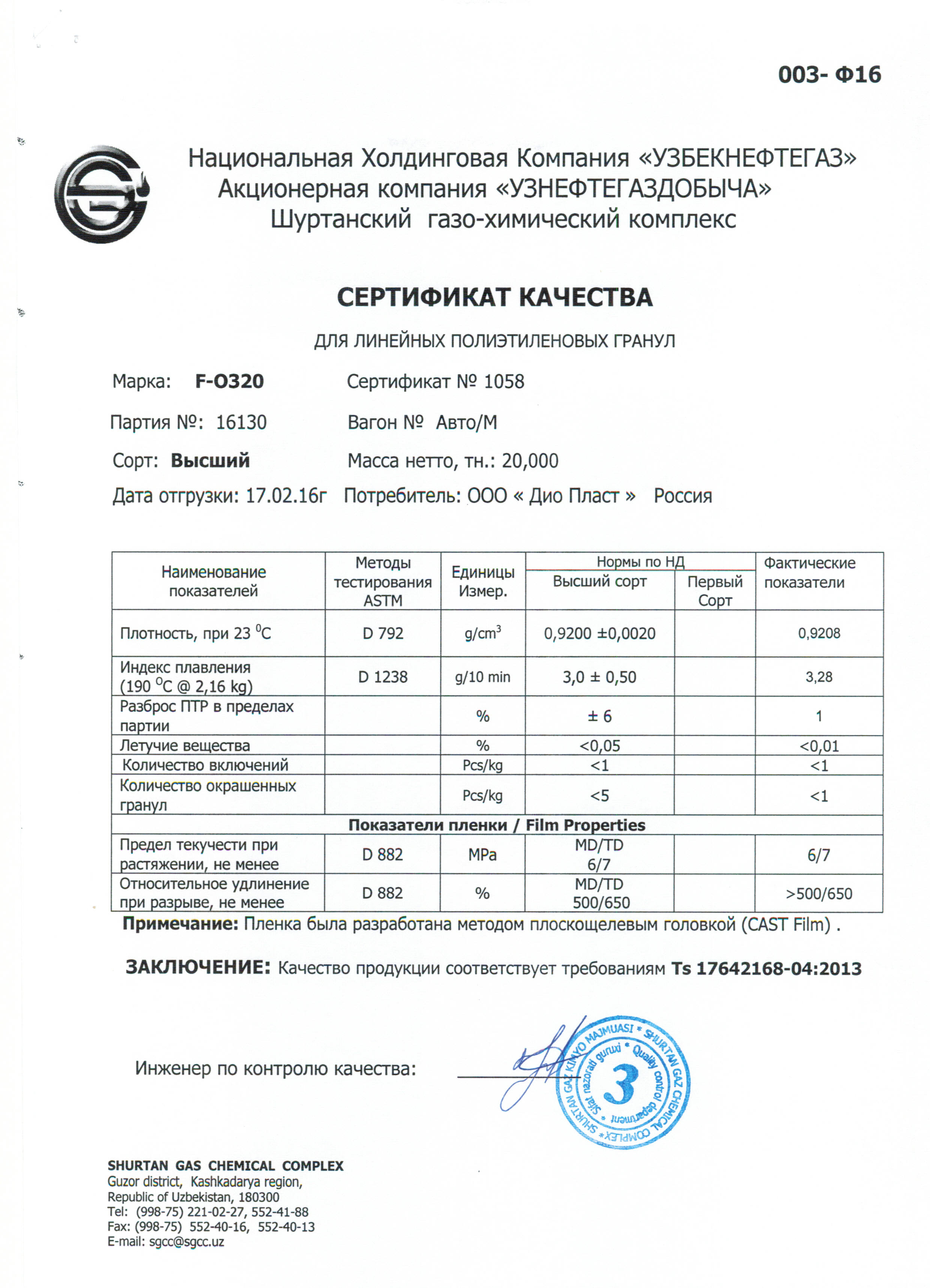

В продолжении темы. Подойдет ли на стрейч пленку F-0320 Шуртанского ГХК? Поделитесь пожалуйста опытом работы на данном материале.
Смешной сертификат))) А так, если во внутренний слой для стандартной трёхслойной линии то пойдёт.

#9 Сообщение технолог54 » 28 окт 2016, 16:12
Добрый день! Мы работали на данном полиэтилене, продукция получается хорошая, но главный его недостаток наличие смазок, которые остаются на барабане, приходилось периодически протирать растворителем при остановках.
