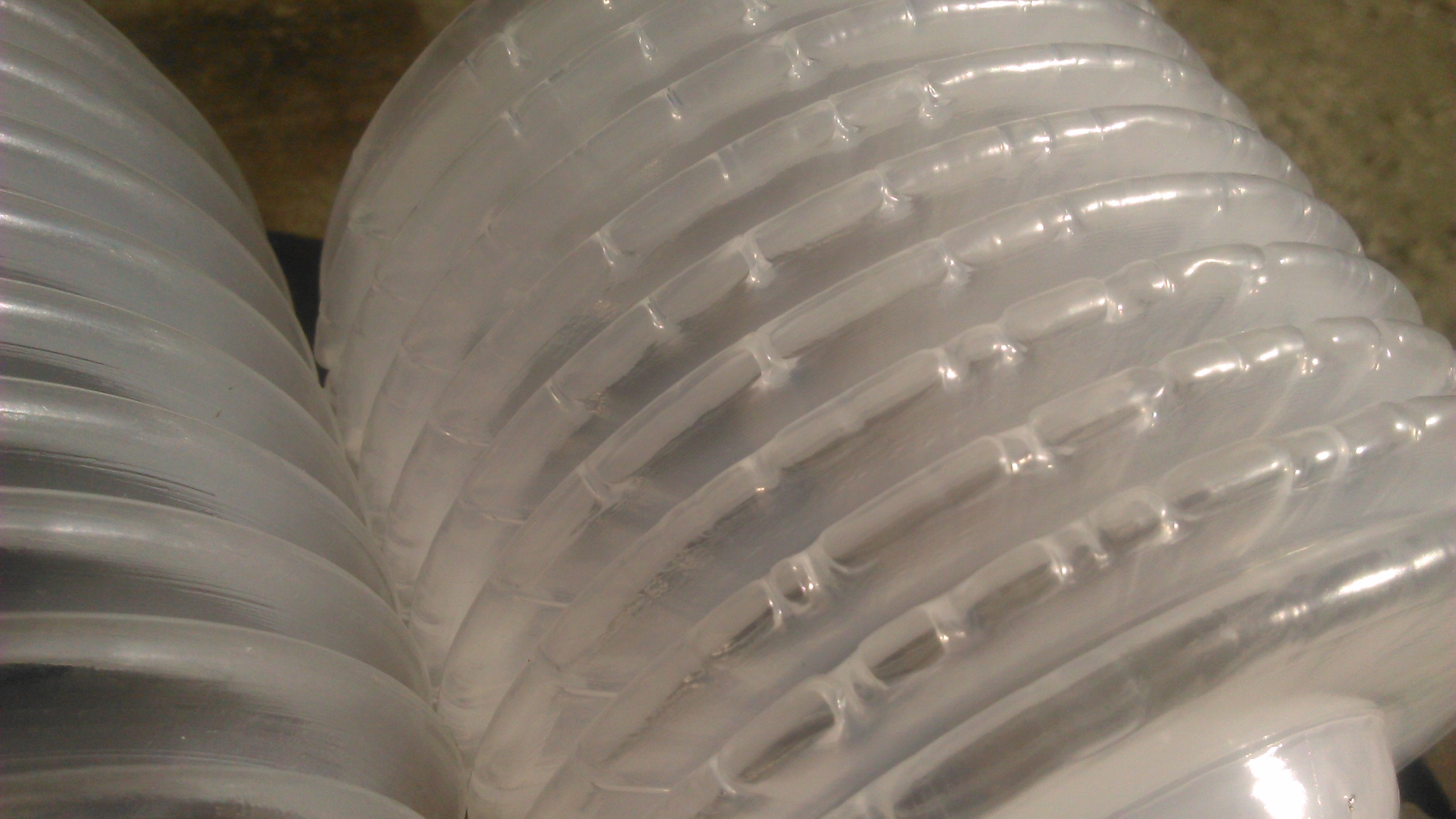

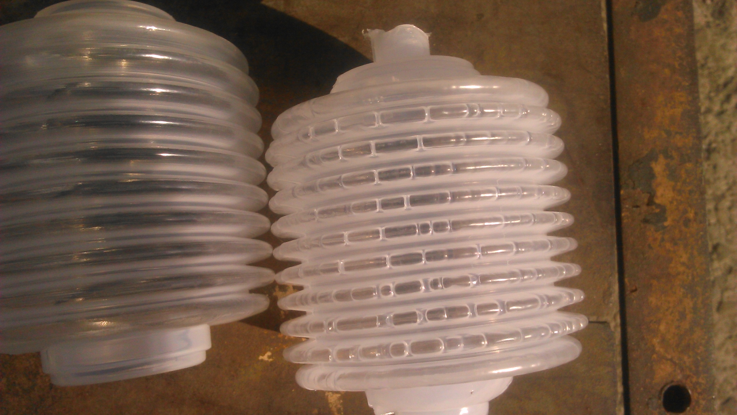

Проблема с гофрой
#1 Сообщение Valeriy344 » 05 окт 2016, 10:48
Добрый день. Подскажите пожалуйста по симптому на фото. Материал ПНД 108.
Спасибо.
Сообщения: 3767
Благодарил (а): 288 раз
Поблагодарили: 728 раз
Re: Проблема с гофрой
#2 Сообщение технолог54 » 05 окт 2016, 14:56
Вы ПНД немного в рецептуру не пробовали добавлять?
Valeriy344
Valeriy344
Зарегистрирован: 05 окт 2016, 10:36
Город: RnD
#3 Сообщение Valeriy344 » 13 окт 2016, 16:39
Достигли нормального изделия при: 12кг линейный пэ (саудовский 118NJ 2016177) и 3,7 кг ПВД 108
если будут пробовать с ПНД, отпишусь.
Сообщения: 3767
#4 Сообщение технолог54 » 13 окт 2016, 20:34
Добрый вечер! Смотрите, если на Сабике Вас устраивают физ.мехи, то может и не стоит пнд, потому что изделие будет жестким, на сколько для Вас это критично не знаю.
