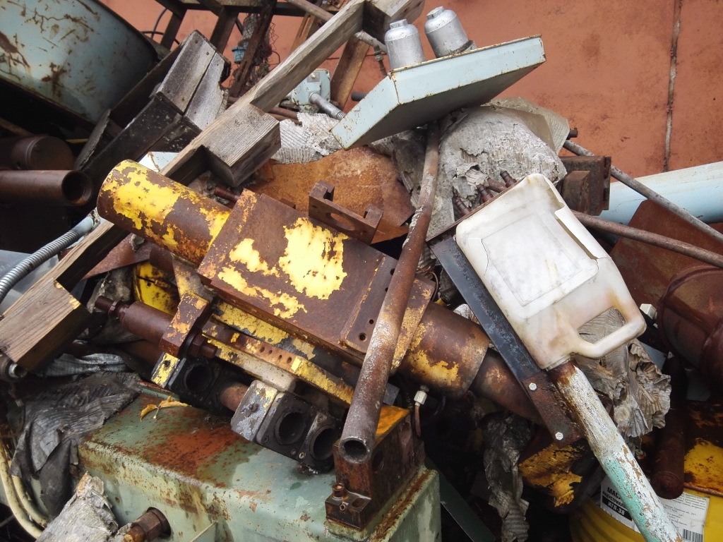

Ганс здравствуйте.Проблема заключается в следующем-лопнул цилиндр впрыска.Переодически провариваем и работаем дальше,просто уже надоело.Два цилиндра (по внешнему виду они прямоугольные),на штоках этих цилиндрах крепиться гидромотор сзади,спереди между цилиндрами материальный цилиндр.Нужны только цилиндры(их два по внешнему виду они прямоугольные)

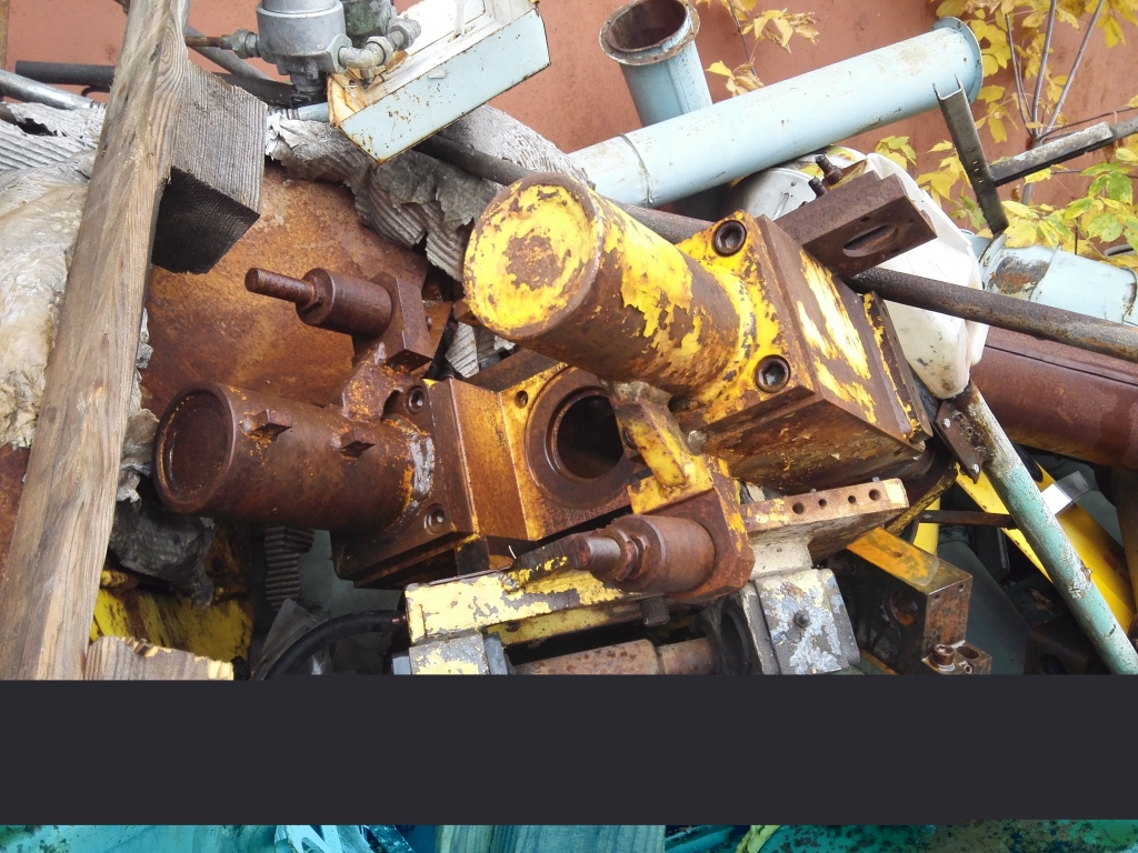

Володя, у нас так и валяется цилиндр впрыска, там, откуда ты цилиндр смыкания забрал.
Да и остальной металлолом ещё не вывезли, но тебе к нам далековато...

Игорь здравствуй.Да, до вас далековато.Прошлый раз нам крайность была (был большой заказ).А цилиндр лопнул из-занастройки давления литья 90кг/см2.Началось с того-медленно стал загружаться материал,приехали"СПЕЦИАЛИСТЫ" из Саратова,и настроили машину.Сколько я не спорил,ну так ведь "СПЕЦИАЛИСТЫ"!!,через неделю лопнул цилиндр. Шефу виднее-заварили,снова лопнул-заварили,пришлось всё перенастроить мне .Сейчас работает,но хотелось преобрести в запас.

А в этой красивой куче не валяются кронштейны пром. плиты (которых 4 шт d36)?
Бегемот
Сообщения: 2815
Благодарил (а): 53 раза
Поблагодарили: 166 раз
Re: ТПА ДЕ-3330 ф1
#11 Сообщение Бегемот » 09 окт 2016, 21:47
Ганс писал(а):А в этой красивой куче не валяются кронштейны пром. плиты (которых 4 шт d36)?
Нет, их давно забрали.
