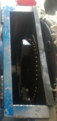

Доброго времени суток, форумчане!
Проблема запутана и не ясна.
Дело в том, что имеется гранулятор, самодельный (уже вызывает скептицизм).
Главный двигатель 7КВт, 3000об/мин,диаметр шнека 50, длинна 800, 5 зон нагрева, материал ПВД.
Голова 20 отверстий диаметром 2,2.
Производительность 12 кг/ч. Масса выпирает через фильтр и её больше чем через голову.
Задачка не из простых, и полагаю, что проблема не в чем то одном.
Хотелось бы послушать мысли. Похожая тема была 2008 года, но там так и не понятно решили проблему или нет. :-):

Максим Викторович писал(а):А фото шайтан-машины можно?
[img][img]http://i11.pixs.ru/thumbs/4/5/0/Golovaj ... 453450.jpg[/img][/img]
Фото головы. А весь экструдер, да же не знаю что оно даст.

Хромает производительность. Сегодня опять запускали чудо машину. Поставили "пулю" перед фильтром, что бы масса не лезла. Всё равно лезет и за час 8 кг, просто Монстр.
Видимо это и в правду для него норма. :du_ma_et:

Почему вы остановили свой выбор на отверстиях диаметром 2.2 мм а не 3.5 мм например. Расстояние между отверстиями мне кажется великоватым.
Вот пример:

Мулланур писал(а):Почему вы остановили свой выбор на отверстиях диаметром 2.2 мм а не 3.5 мм например. Расстояние между отверстиями мне кажется великоватым.
Изображение Размер гранул устраивает. Да, возможно велико, вот думаем может ещё насверлить?!
