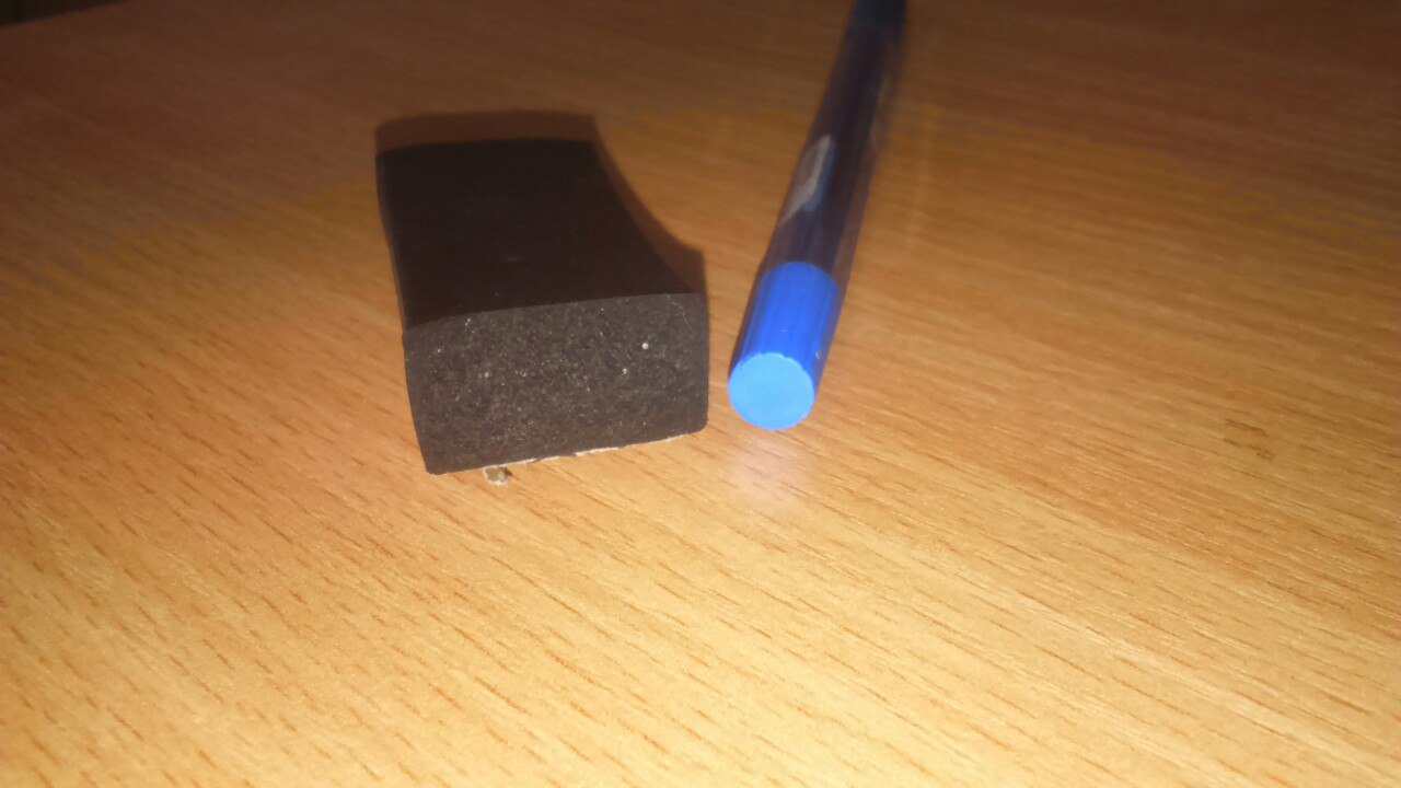

Нужна помощь.На производство требуется данный вид материала.10х20 уплотнитель , вроде как ЭПДМ.Нужно совсем немного,10 метров.Он жесткий,но должен амортизировать.Прошу дать советы

Проведите испытания на твердость по Шору и физ-мех показатели.
То что это ТЭП - сомнений нет.
Исходя из известных физ-мех показателей и твердости, а также условий эксплуатации можете подобрать конкретный ТЭП.
На глаз, вряд ли кто определит :ne_vi_del:

Забыл добавить - подождите, понюхайте, чем пахнет...

К сожалению этого и других физмехов не всегда достаточно. У нас бывали детали из СКЭП и СКН с практически идентичными характеристикам

Вот я и написал, что кроме физмехов нужно поджечь, а также учесть условия эксплуатации, чтобы определиться с материалом. Забыл еще написать о себестоимости...
Я написал свое мнение...
В ТЭПах я не спец :ne_vi_del:

Удалось определить что за ТЭП?
