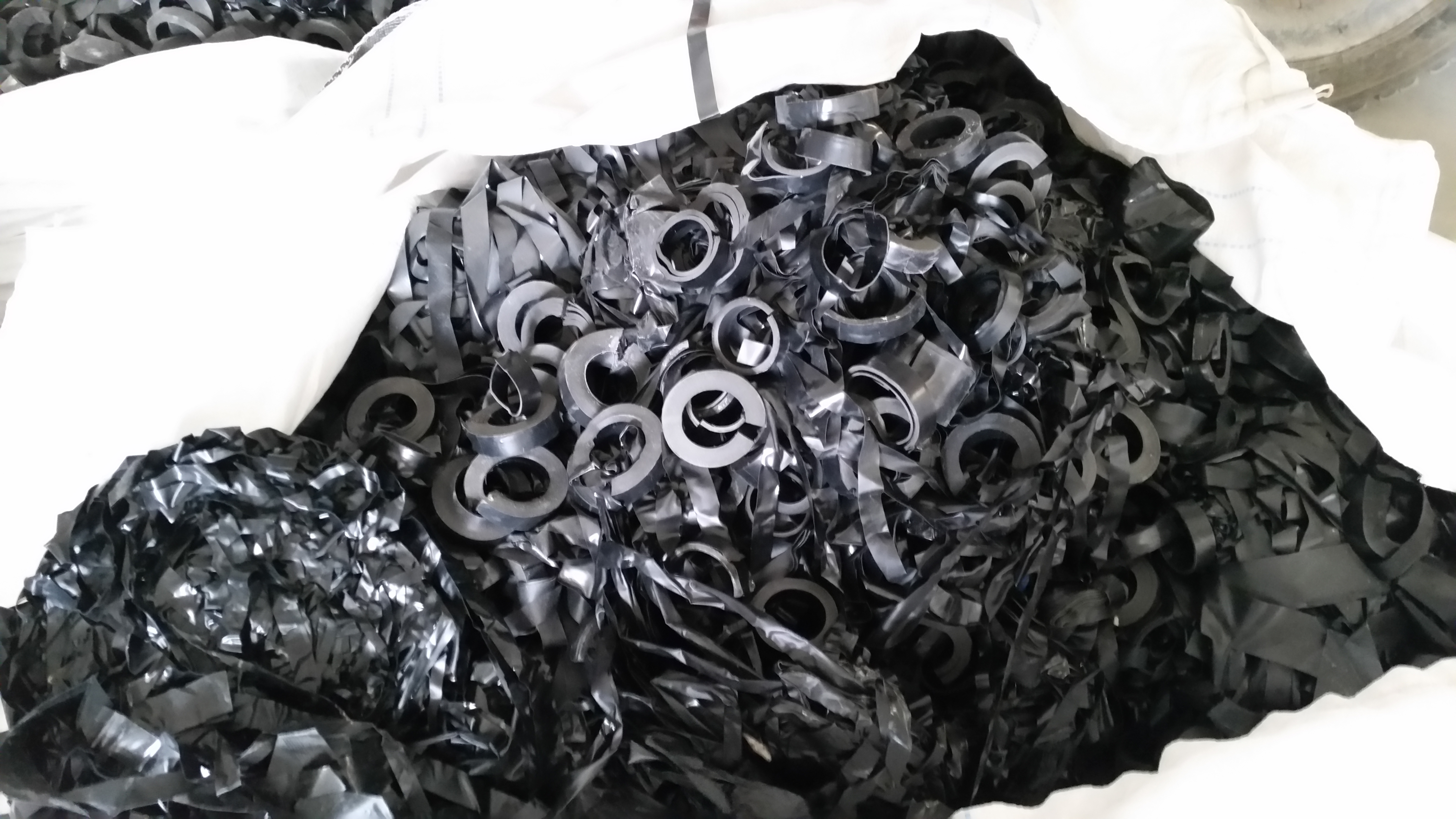

Здравствуйте Уважаемые Коллеги!
Так получилось что в руки попал брак изоленты ПВХ в колличестве 8 тонн. Данная изолента выполнена из замечательной ленты ПВХ китайского производства и клея отечественного исполнения. Дело в том что раньше такой компазит перерабатывать не приходилось :nez-nayu: Возможно у кого то был такой опыт? Есть мысли смолоть и тупо перегнать в гранулу ? ? ? ?
Подскажите кому нежалко и знания позволяют.
Буду признателен :-):

Здравствуйте.Будут следующие проблемы:Необходимость дробления в меловом тумане из за слипания и вытеснение клея из ПВХ к металлу при плавлении.

Ув. Кирилл....перед употреблением обваляй в каком нить мыле/стеарате....лучше цинка...полезно для ПВХ....мел в принципе не помешает...но и пользы как то не разгляжу...дробить будешь на малой производительности....либо с остановками на остывание....если дробилка моющая...то просто тупо дроби.... :)-(:
....забыл....когда работаешь с чем то подклеивающим...супер заточка ножей и зазор...как то так....из горького опыта... :st_ruskiy:
