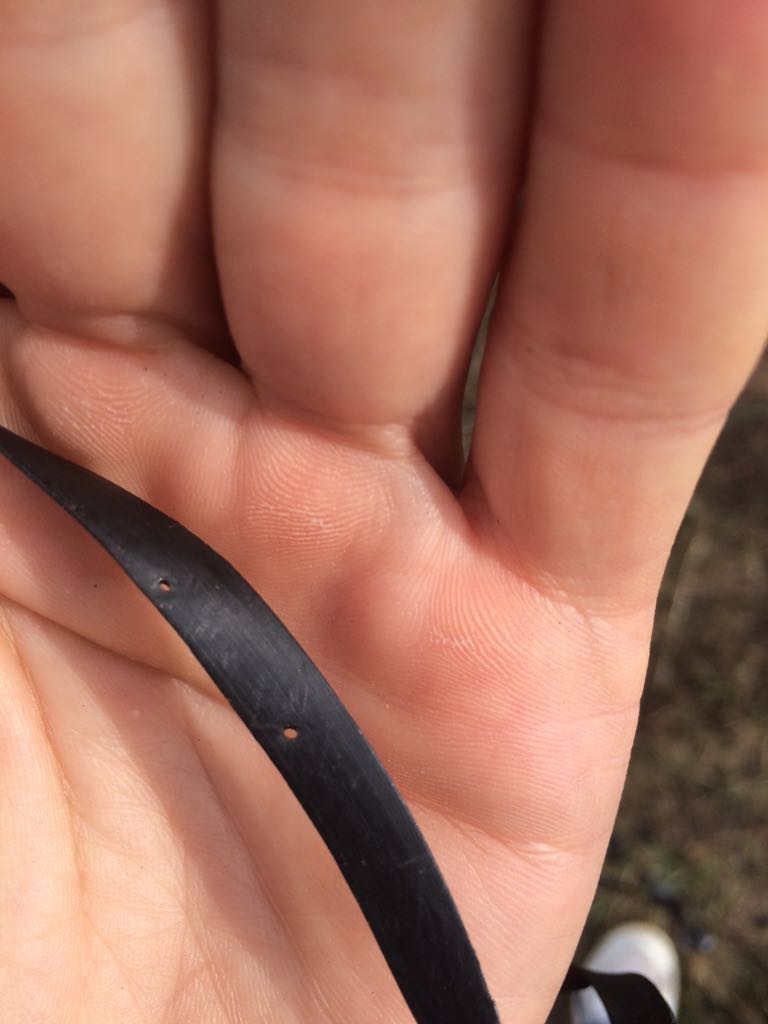

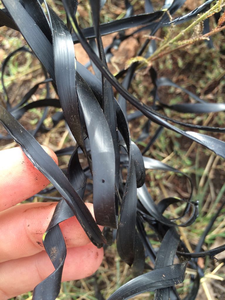

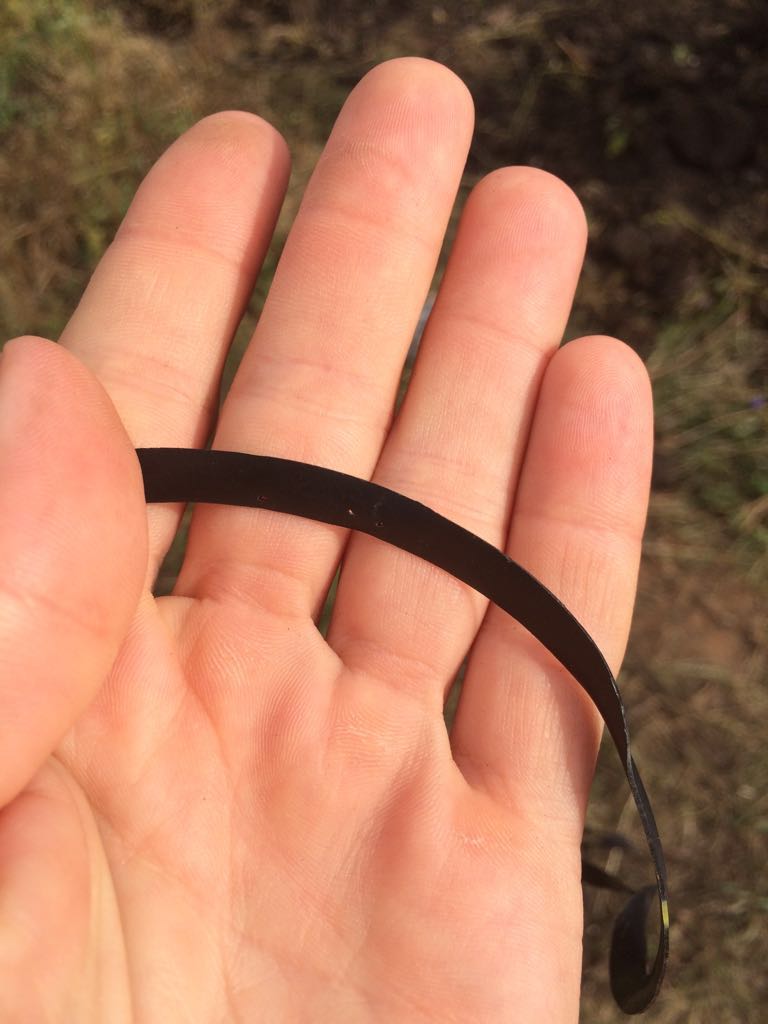

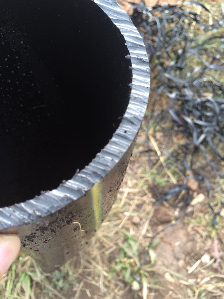

Добрый день! Подскажите пожалуйста из -за чего могут появиться пузыри в трубе. Сырье 6949 НКНХ 100% первичка. Фото прилагаю

Сушилка работает, 80С.

-влажное сырьё
-не верно установлена температуры по трубе экструдера. Не работает охлаждение цилиндра под бункером загрузки. Температуры первых зон цилиндра высоки - воздух "запечатывает" в расплаве

Износ шнека, перегрев расплава, деструкция полимера.
