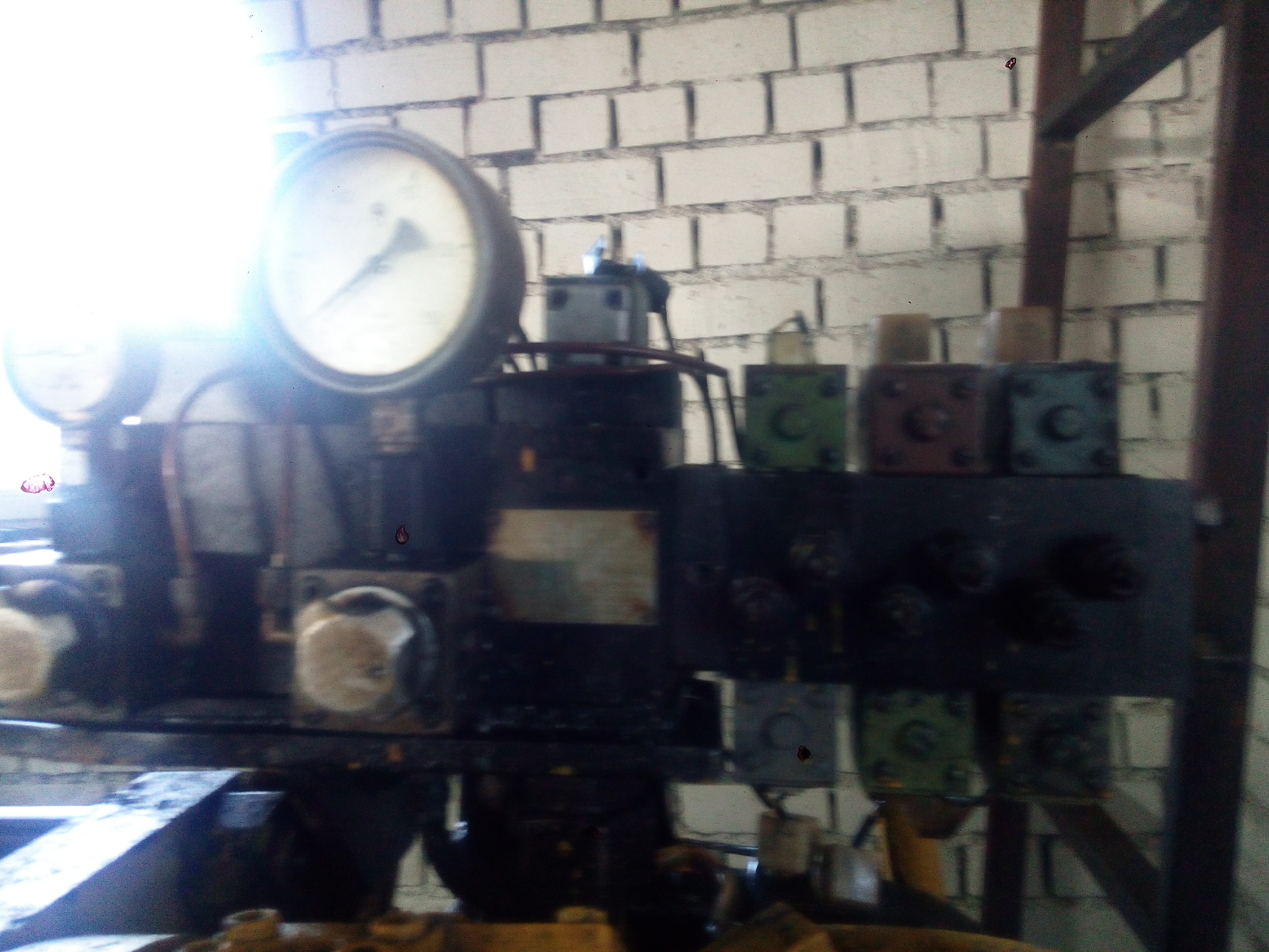

Привет коллеги! Беда с 250й, при загрузке все время держит подпор... Он конечно не влючен на наборнике. Гитару пробовали чистить, не помогло... но когда отворачиваешь трубку от правого манометра(начинает течь масло) загрузка оживает. Пробовали вообще трубку открутить и наррямую в бак пускать, эфект постепенно пропадает. Пробовали крутить дросселя(пилоты)реакции ноль.
Два вопроса. Как на загрузку влияет блок манометра и как проверить работу дросселей, может там залегли иглы и она все время на подпоре держит? Короче хелп!
Де 3132-250 грузит по 3-4минуты...
