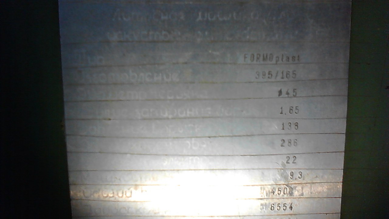

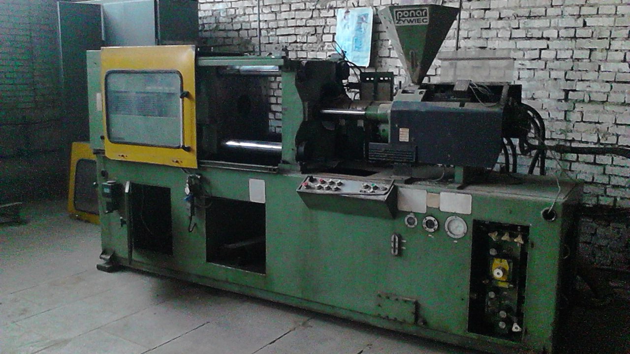

Приветствую всех кто не прошел мимо! Достался нам вобщем вот такой апаратец 91-го года выпуска, пока не подключали, с ТПА далеко на вы. Схем естественно никаких нет, ходим вобщем вокруг него, разглядываем. А нужно уже налаживать потихонечку. Вобщем создал эту тему для дальнейшего развития, хотелось бы что бы все по немногу помогали дельными советами, таким образом мы все вместе создадим учебное пособие, по пуско наладке ТПА с самого нуля. Вобщем начнем с электрики в понедельник, вторник придет электрик и сменя отчет о проделанных работах. Сразу же вопрос, чего нужно боятся при включении станка, может ли что то сработать само по себе??, вобщем меры предосторожности не помешали бы.
Спросите зачем мне это нужно, отвечу: у нас второй год работает экструдер, на неделе приезжает вторая линия, появилась возможность расширения ассортимента)) так скажем. ТПА достался почти даром, не работает буквально полгода. Короче типа когда отключали все работало (будем надеяться)

Проверить нет ли где оголЁнки. Все ли подключено и на своих местах (А то мало ли трансформатор свистнули перед отправкой машины). При первом пуске проверить в правильную ли сторону вращается двигатель. Хороший электрик сам должен это все сделать.
Бак проверить. Кисель или масло. Клапана чтоб были все на месте. Чтоб при включении фонтанчика до потолка не было.

Если не ошибаюсь для 91 года эта машина ещё была собрана по релейной схеме (пускатели 1 играли роль реле). проблемы часто были с проводом, он там однопроволочный часто ломался.
