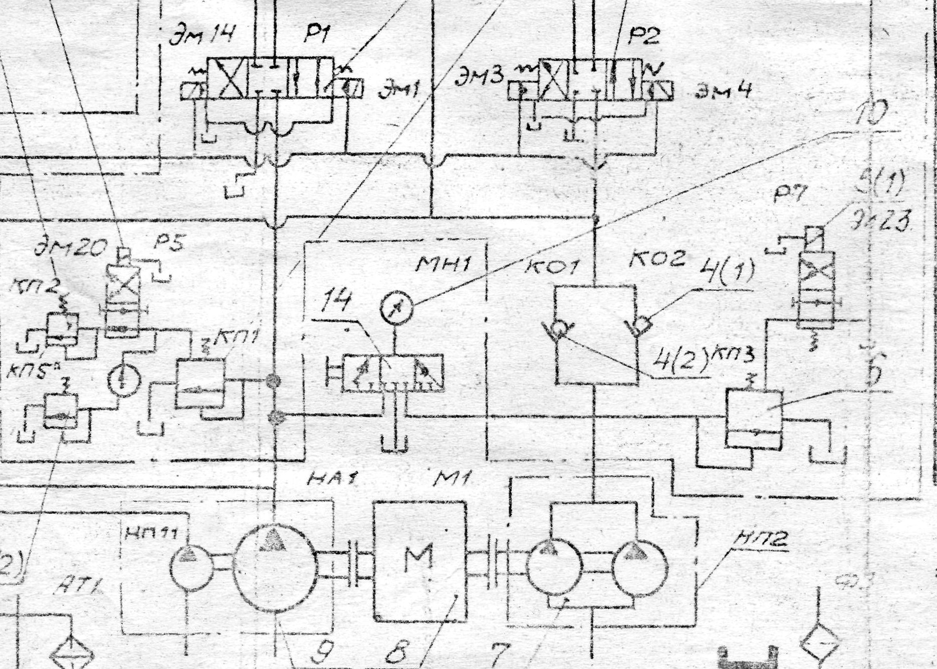

Всем доброго времени суток,
Наткнулся на двухмоторную д3134, немного отличается от одномоторной
Эм20 не вкл - предохранение вкл - нет предохранения
Назначение Эм23? вроде аналогично Эм20 но на схеме или ошибка или ... он вроде как никуда не подключен? позишен 14 манометр и распределитель линия в тупик упирается, точку забыли где поставить?
Гидросхемы большие ссылка

Регулировка давления клапана в левой части, по сноске.

atm писал(а):Регулировка давления клапана (какого я про два спрашивал) в левой части (чего?), по сноске (какой?).

Рисунок вложенный.
ЭМ23 с КП3 в правой части рисунка, им полагается регулировка давления, схема оной отображена в левой части рисунка под наименованием КП5 (может значок какой еще). Линия предохранения давления - вход КО1, КО2, на манометр МН1 выходит оно же, ну это очевидно,
Или вопрос о чем то другом?

Циклограммы не было, потому и спрашивал. Нашел, Эм23 включается при запирании МПП (малоподвижной плиты) включает всю "дурь" на запирание
Пока вопросов нет.
