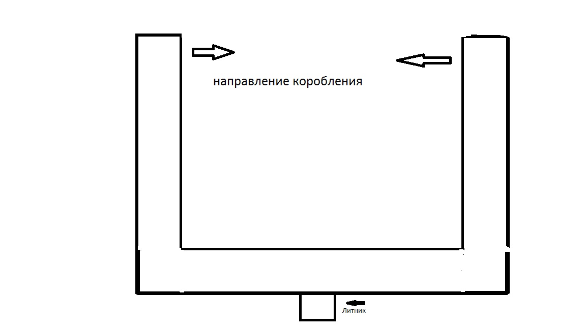

Доброго времени суток. Задали в работу одно сложное изделие, скоба п-образной формы, с перепадами толщин. Фото к сожалению выложить не могу вот примерный схематический рисунок .
народное творчество отдаленно приближенное к оригиналу
Но вот в чем проблема. Литник располагается по центру изделия, достаточно толстый, на выходе около 10 мм, форма естественно хладоканальная. Вес отливки 1000 гр. Суть в том что у скобы коробит лапы внутрь. Материал твердости 70 по шору D. В форме держу порядка 8-9 минут, температуру формы занизил, потому что при завышении изделие еще и винтом закручивать начинает. Повышение/понижение температуры материала видимых изменений не дает. Увеличение/уменьшение скорости так же видимых изменений не дает. Толщина изделия в самом толстом месте достигает примерно 20 мм. Материал ТПУ и сменить его на что то другое пока не могу, так как нет аналогов. Изделие отжигается в течении суток при 100 градусах. Коробление возникает практически сразу после извлечения. Станок коленно-рычажный гидравлический
Собственно вопросы.
1. Позволит ли рассточка сопла хотя бы частично уйти от коробления, если мы увеличим таким образом скорость заполнения изделия.
2. стоит ли менять холодный канал на горячий? Имеет ли смысл делать множество литников по плоской поверхности?
3. Если температура формы в принципе одинаковая стоит ли разделять каналы охлаждения, для того чтобы за счет разницы температур уйти от коробления

К сожалению, понять что-либо по приведенной схеме не представляется возможным. Глядя на нее, можно сказать, что коробления не должно быть, если бы не намеки на разности толщин (где разности, какие разности?). Могу предположить, что охлаждение отсутствует в пространстве внутри буквы П, поэтому из-за разницы в условиях охлаждения и происходит коробление. Слои внутри П остывают после остальных и тянут все на себя.

утолщение материала идет клином от середины изнутри к стенкам. Там получается разница толщин.

Время выдержки под давлением впрыска (подпитка) как можно меньше пробовали? Мне кажется что вы сильно уплотняете материал в зоне литника.
Другие варианты запитки детали пробовали?
