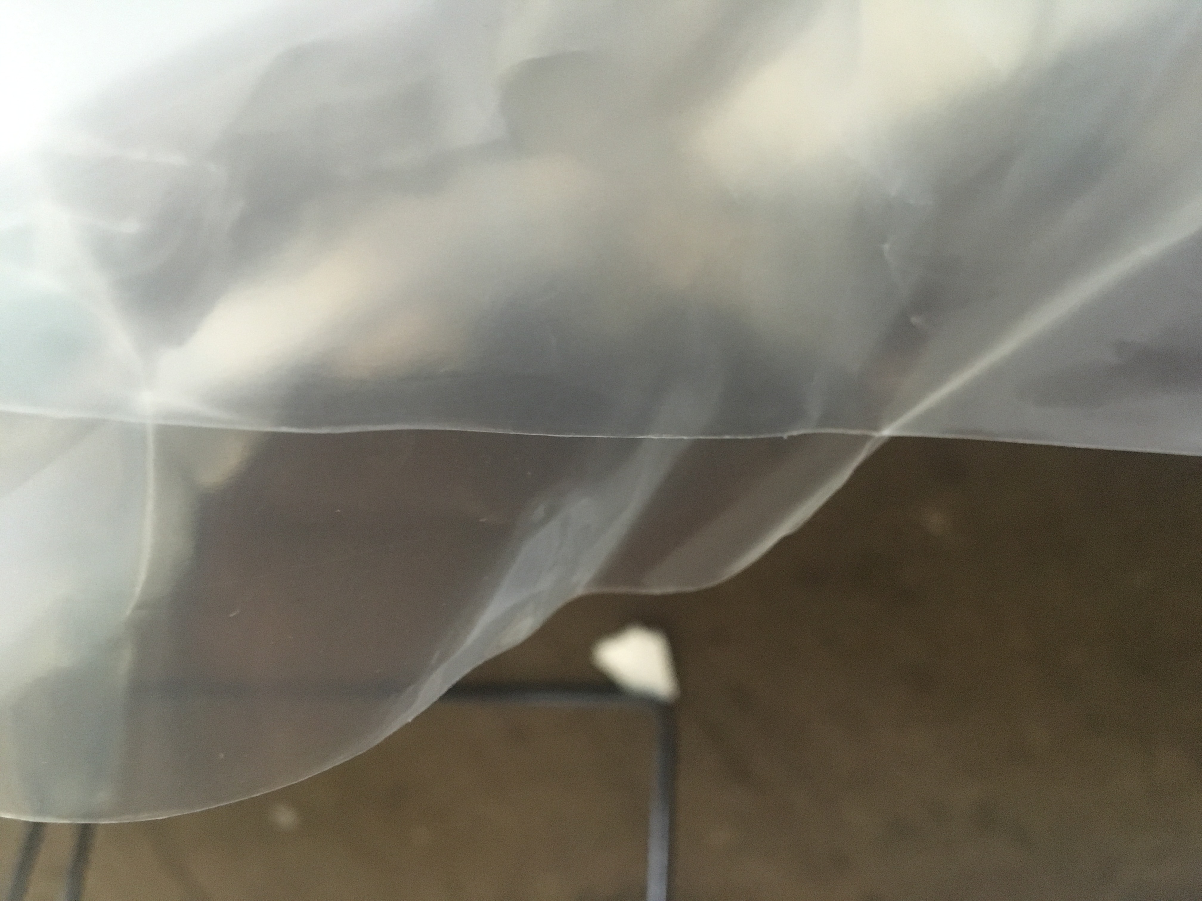

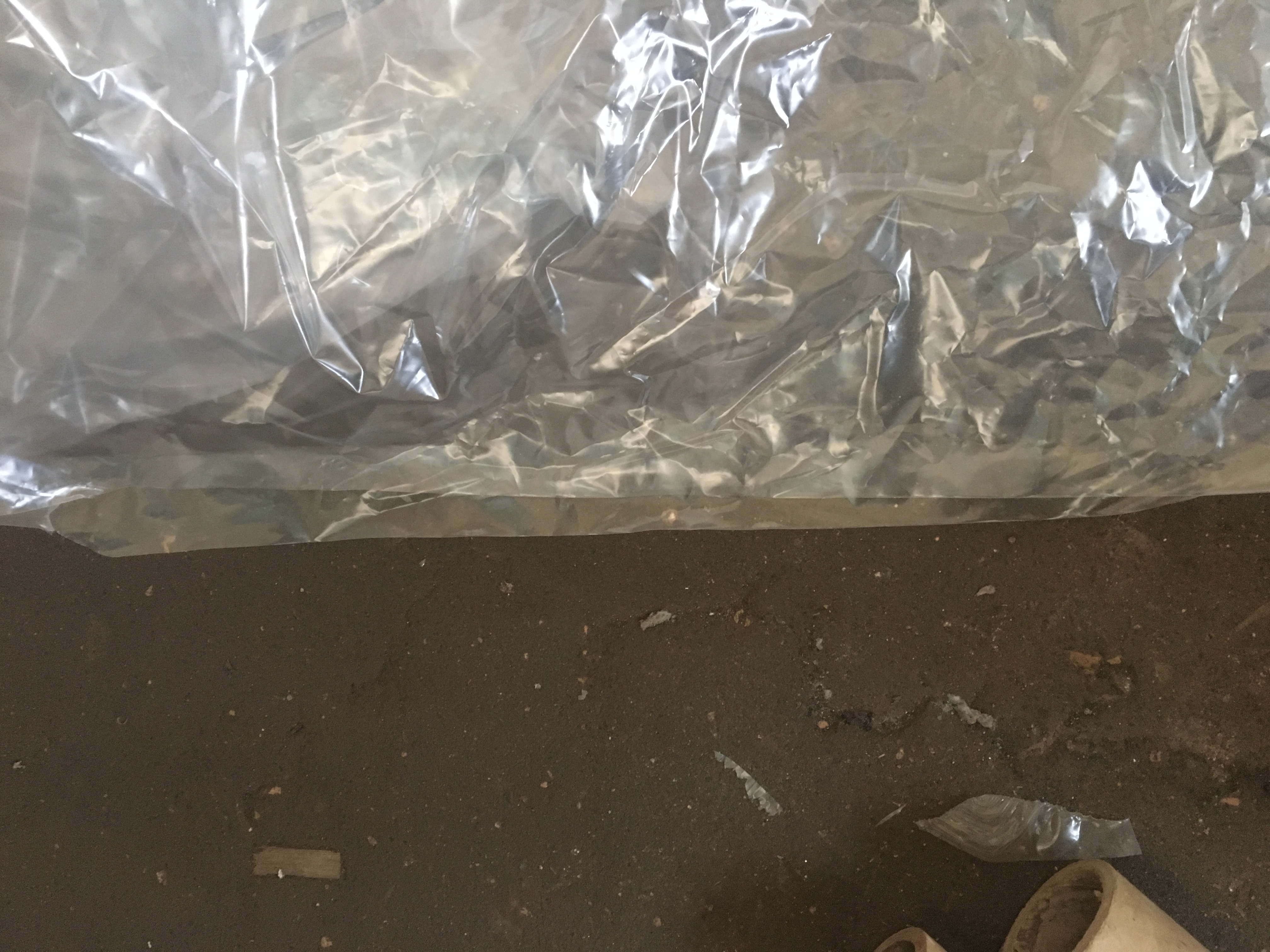

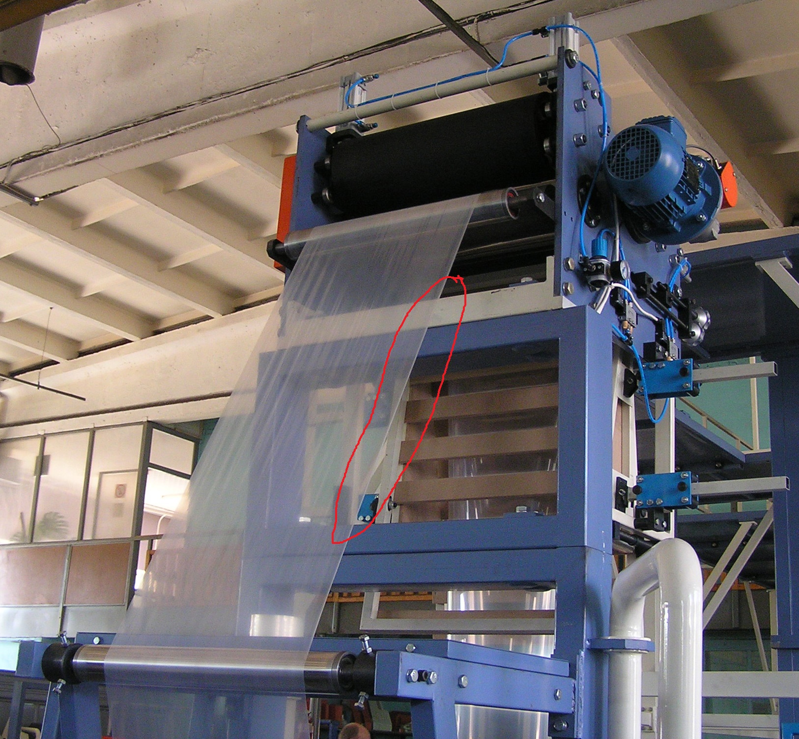

Добрый день, столкнулись с проблемой : лопается пленка по шву(не выдерживает нагрузки) толщина 80мкр
помогите советами устранить проблему, сырье казань 158. Проблема не постоянная,но стала часто появляться.
Экструдер одношнековый, толщина пленки одинаковая с обоих сторон.

Шов продольный, пленку получаем методом раздува, мотаем ролики по 200 метров,1-2 метра рвется- дальше крепкое- потом снова рвется.Александр А писал(а):ДД!
шов чем делается ? струной или ножом ?
снизьте температуру ножа, это возможно из-за перегрева
какой шов указал на фото( фото с интернета)

продольный шов делаете на экструдере горячим ножом ?
на вашем фото показан не шов, а боковая складка рукава после сложения ...

Извините) тогда я не правильно выразился, расходиться именно в боковой складке после сложения)Александр А писал(а):продольный шов делаете на экструдере горячим ножом ?

проверьте внешний вид рукава, когда он раздувается и идёт наверх. скорее всего будут заметны продольные полосы. если они соотносятся с местом разрыва плёнки после сложения - тогда дело в них. чистку головы делали ? проблема уходила ?

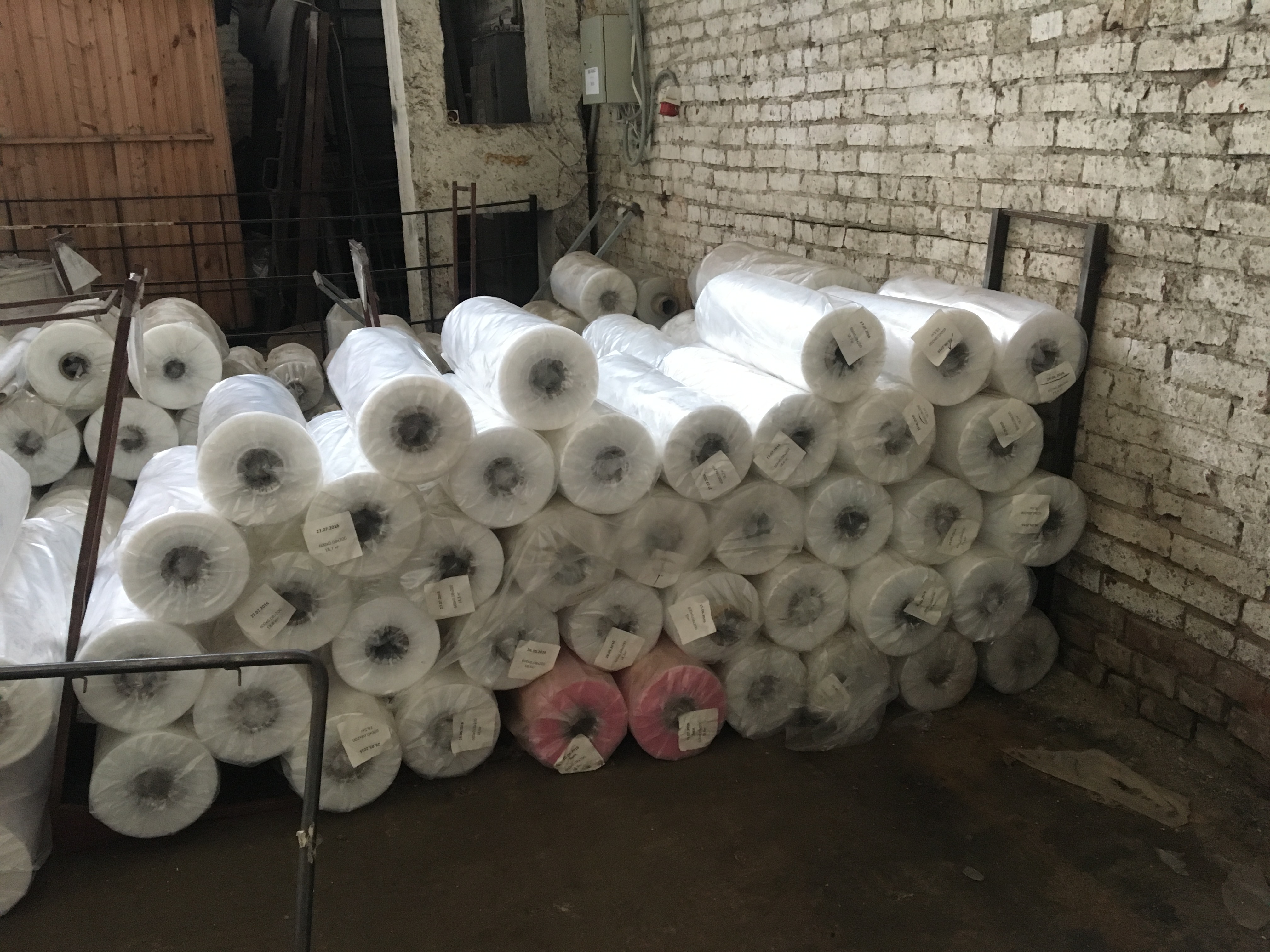

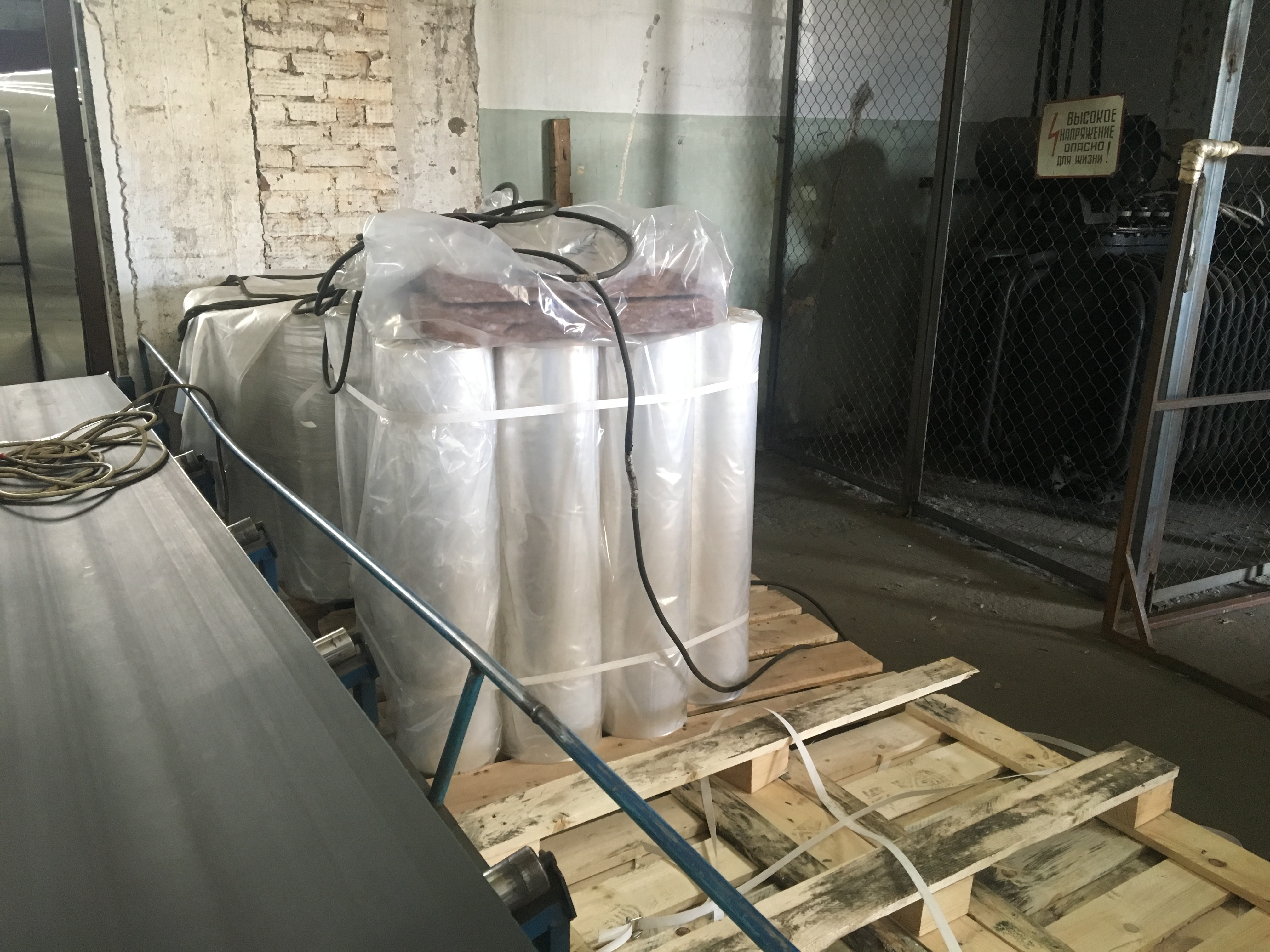

каким образом происходит хранение роликов после снятия с экструдера?shon писал(а):расходиться именно в боковой складке после сложения)

Складываются на паллет. Перевозятся в соседний цех и там уже хранятся и используются.cs-mb писал(а):каким образом происходит хранение роликов после снятия с экструдера?shon писал(а):расходиться именно в боковой складке после сложения)

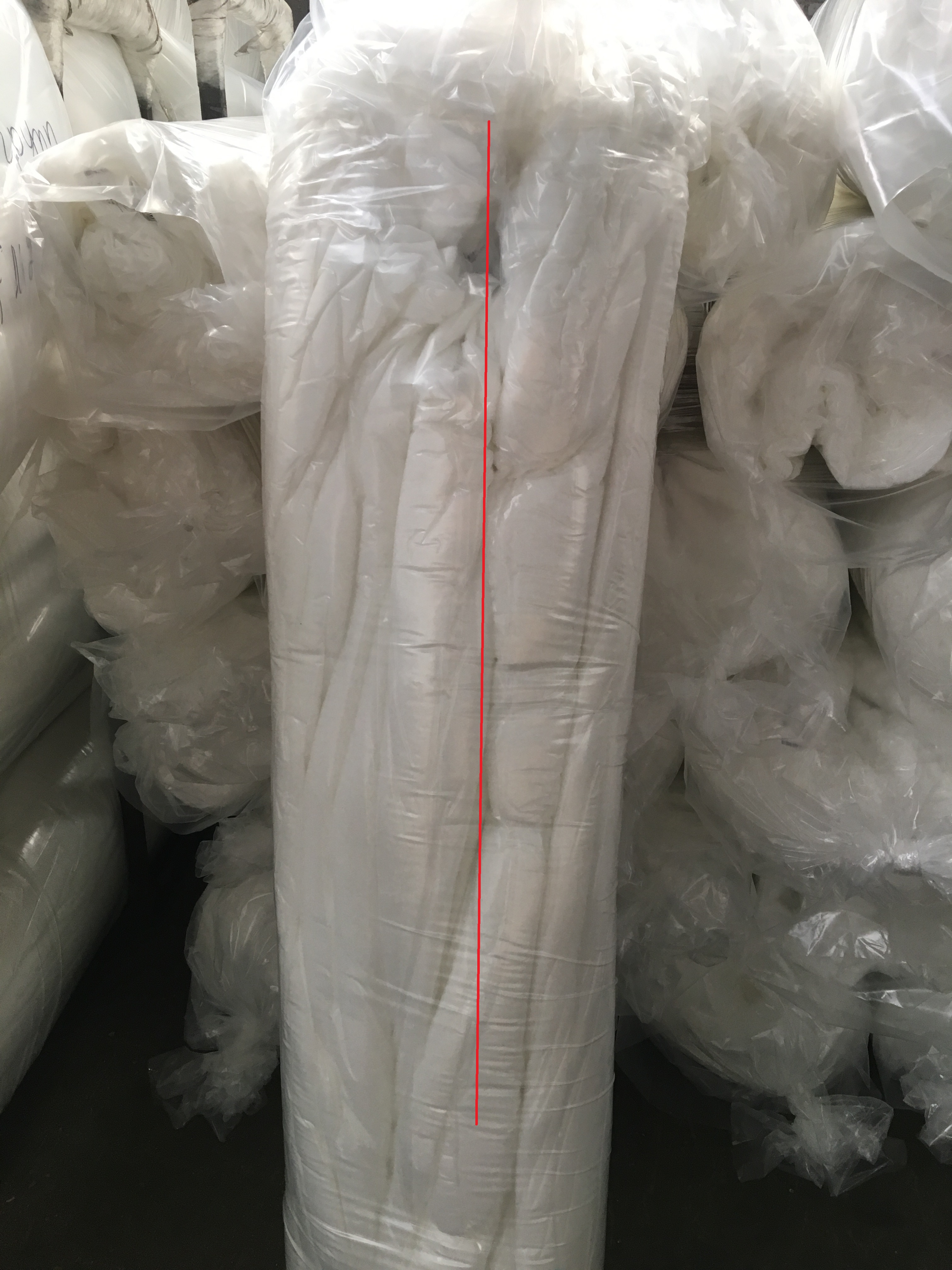

при сложении не может плёнка царапаться о деревянные треугольники или какие части на раме башни ?
желательно фото проблемного места на плёнке, там где "лопается"

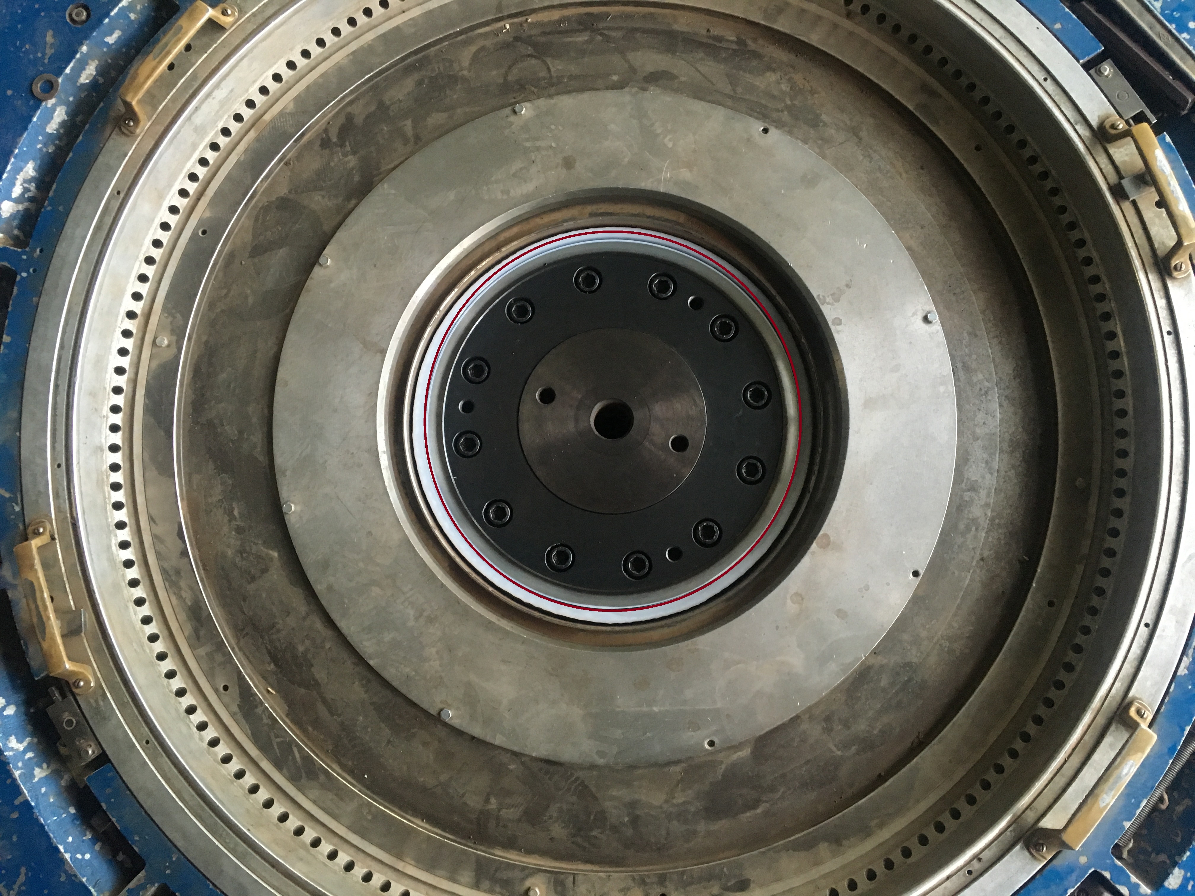

Головка для пнд ? Стабилизатор снят ?
Узла вращения на экструдере нет ? Шнек параленлен вытяжным валам ? Если да то при симметричном шаре тоньше та сторона ,которая ближе к загрузочному бункеру ?
Поверните головку на ,например, 10 градусов .Проблемма переместилась на 10 градусов ?
Головка числится полностью или только дорн с матрицей ?

1.головка для ПВДлеха писал(а):Головка для пнд ? Стабилизатор снят ?
2.Стабилизатор стоит
3.Узел вращения есть
4. Чистится только как я понял продувочное кольцо
черное по центру

Стабилизатор ,это имел ввиду что в центр головки закрученна труба на которую одет конус ,который обтянут тканью или бинтом .
А нет ли фото выкрученной центральной детали головки ? Просто предположил что дефект может маскироваться и лечится немного именно формой дорна .
Тоесть я правильно понимаю что при включенном вращении головки дефект не перемещается ? Тоесть пленка рвется всегда только в одном месте ( на правой складке) и ни когда по левой ? Не равен ли шаг появления дефекта с временем полного оборота головки на 360* ?

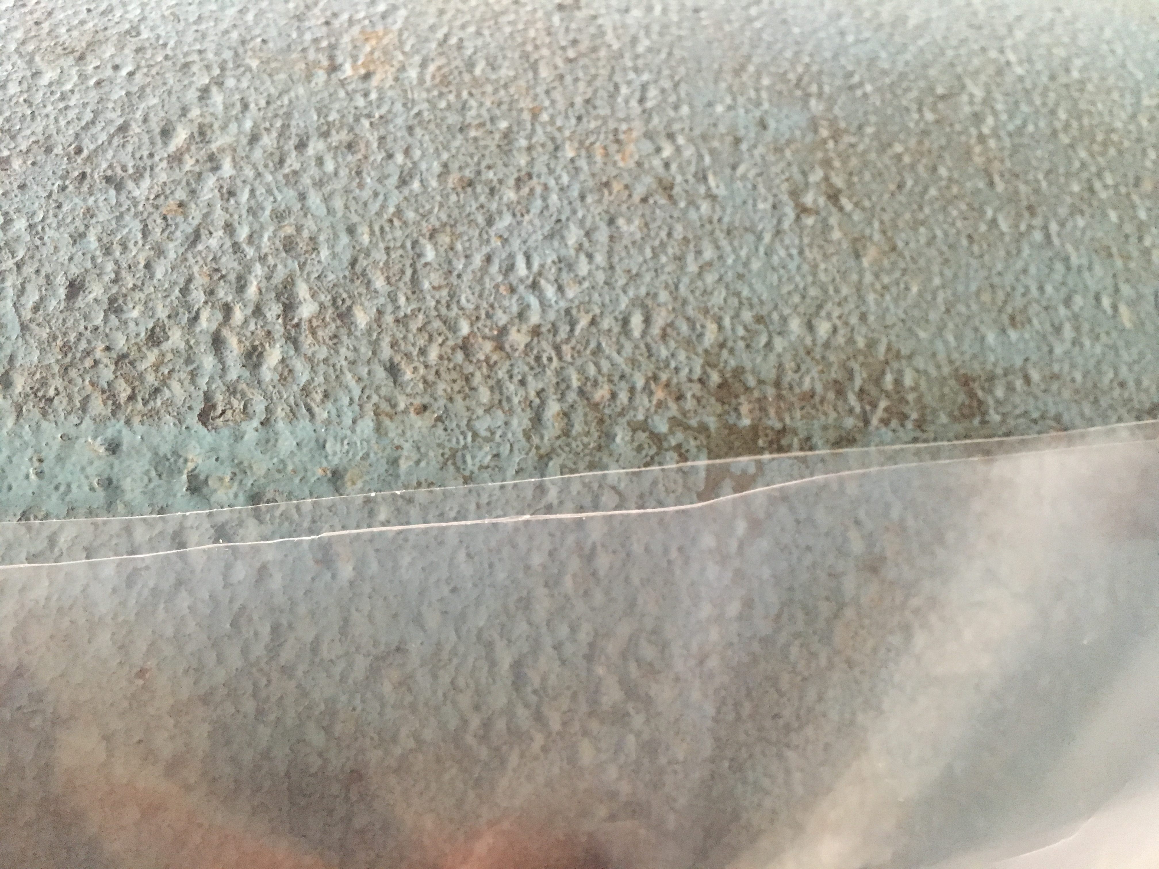

Сегодня будем разбирать голову, сделаю подробные фото.леха писал(а):Стабилизатор ,это имел ввиду что в центр головки закрученна труба на которую одет конус ,который обтянут тканью или бинтом .
Да правильно, дефект не перемещается.
Расходится по шву все время с правой стороны, периодичности нет. 2 ролика нормальных - 1 плохой. 5 метров ролика нормальных - 1 метр плохой.
По поводу вращения головы сложно сказать так как проблема не постоянная, не можем понять что же влияет на устранение разрыва.
Пленку можно раскрыть 2 пальцами без особых усилий в месте складки ровно по шву.

если разрыв происходит лишь по одной складке, то как вы уже поняли, это может происходить из-за вашей системы складирования.shon писал(а): Складываются на паллет. Перевозятся в соседний цех и там уже хранятся и используются.
когда рулоны ставите на попа, происходит повреждение

Диаметр головы стоял 395мм. Вчера поставили 405мм, хотим посмотреть что получиться. На 600мм есть проблема, но не постоянная все что выше по ширине проблем нет.Александр А писал(а):Давайте уточнимся
Выше вы указали диаметр головы 90мм. Диаметр точно 90 мм? не 190 не 290 ?
и на ней вы делаете плёнку шириной 600мм где есть проблема, и 1500 мм, где проблем нет..
правильно ?
На плёнках с малым раздувом есть такая проблема - малая прочность в поперечном направлении.
Попробуйте снизить скорость экструзии/намотки раза в 2. По идее должно стать лучше. Плюс смотрите температуры как вам посоветовали выше.

У Вас отрицательный коэффициент раздува ( диаметр чулка меньше диаметра головы) - поэтому Вы и используете 158й ,а не 108й - чтоб уйти от обрывов ....,но пленка должна бы если рваться то везде ,а не только на правой складке . На головке 405 ( странный шаг диаметров комплект дорнов - матриц?) должно стать хуже из за того что коэффициент раздува снизился ещё больше ( если причина в коэффициенте). Попробуйте поменять местами шланги на обдуве ,например зеркально и проверте теперь левую складку .
