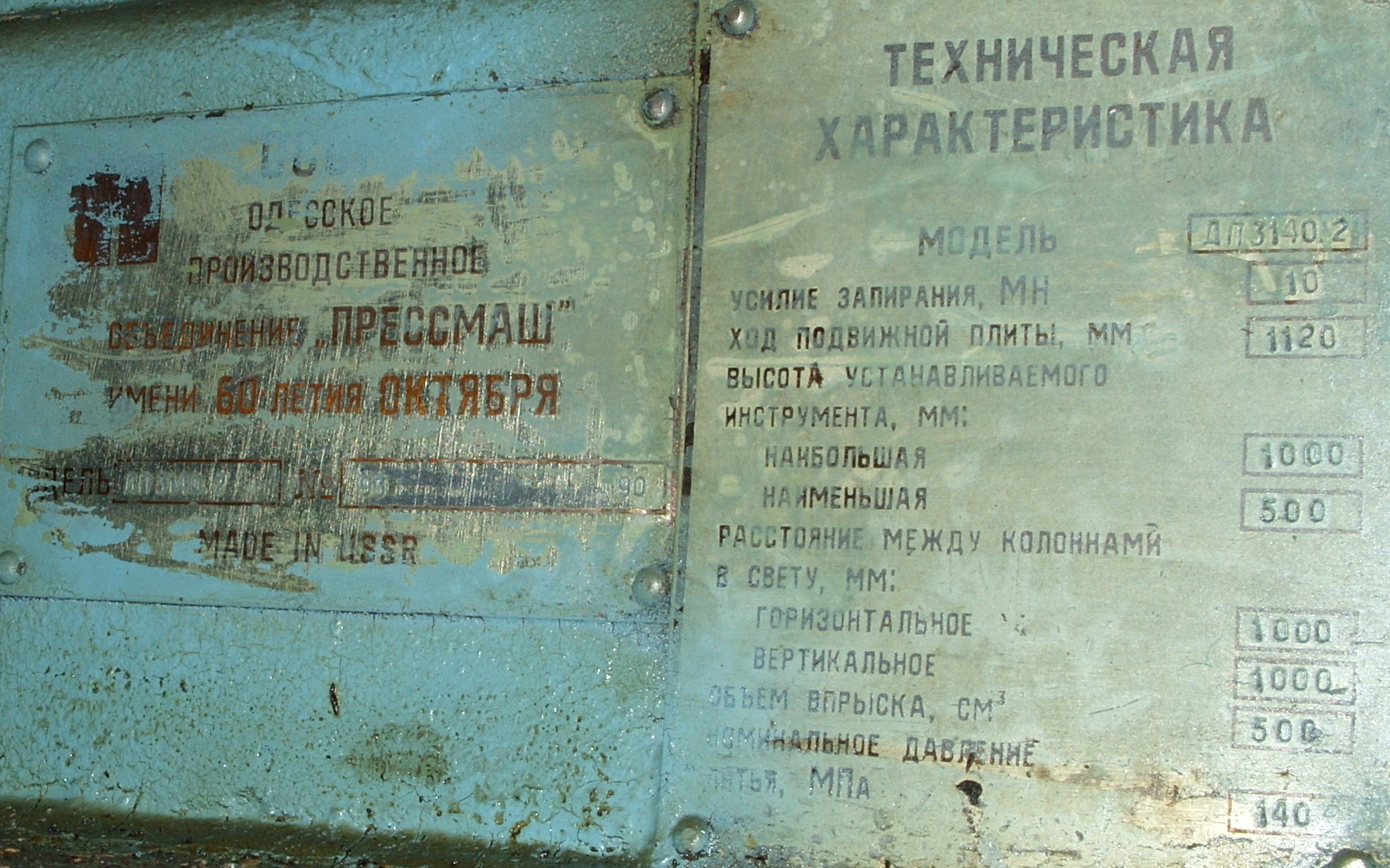

Всем доброго времени суток,
Вопрос может не совсем по теме, но тема следующая- ремонт и модернизация или на металлолом?
Исходные данные - имеется заброшенный цех в котором есть дробилки, сушилка, маленькая ДЕ3127, три Д3136 (две работали третья в консервации но была донором для 2х работающих) и один монстр 3140, ни у кран-балка (цех еще за долги не отключили).
Есть желание (и даже возможность) отремонтировать крышу в цеху, запустить ТПА, но вот будут ли заказы? особенно для 3140. Маленькие формы можно найти, купить, сделать (заказать), а вот большие вопрос? Если самому - огромные вложения и долгая окупаемость.
Предположим, найдется Заказчик со своими формами и даже материалом, как посчитать себестоимость изготовления одной детали? ну электросчечик на машину можно поставить, время изготовления умножить на человеко-нормо-час, потом все сложить и грубо умножить на два. Может есть реальные подсчеты, изготовления изделия 500г - обходится в х рублей? или везде индивидуально?
Вобще данная отрасль жива? или кроме нефтянки все ждут чуда?
