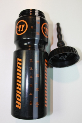

Добрый день.

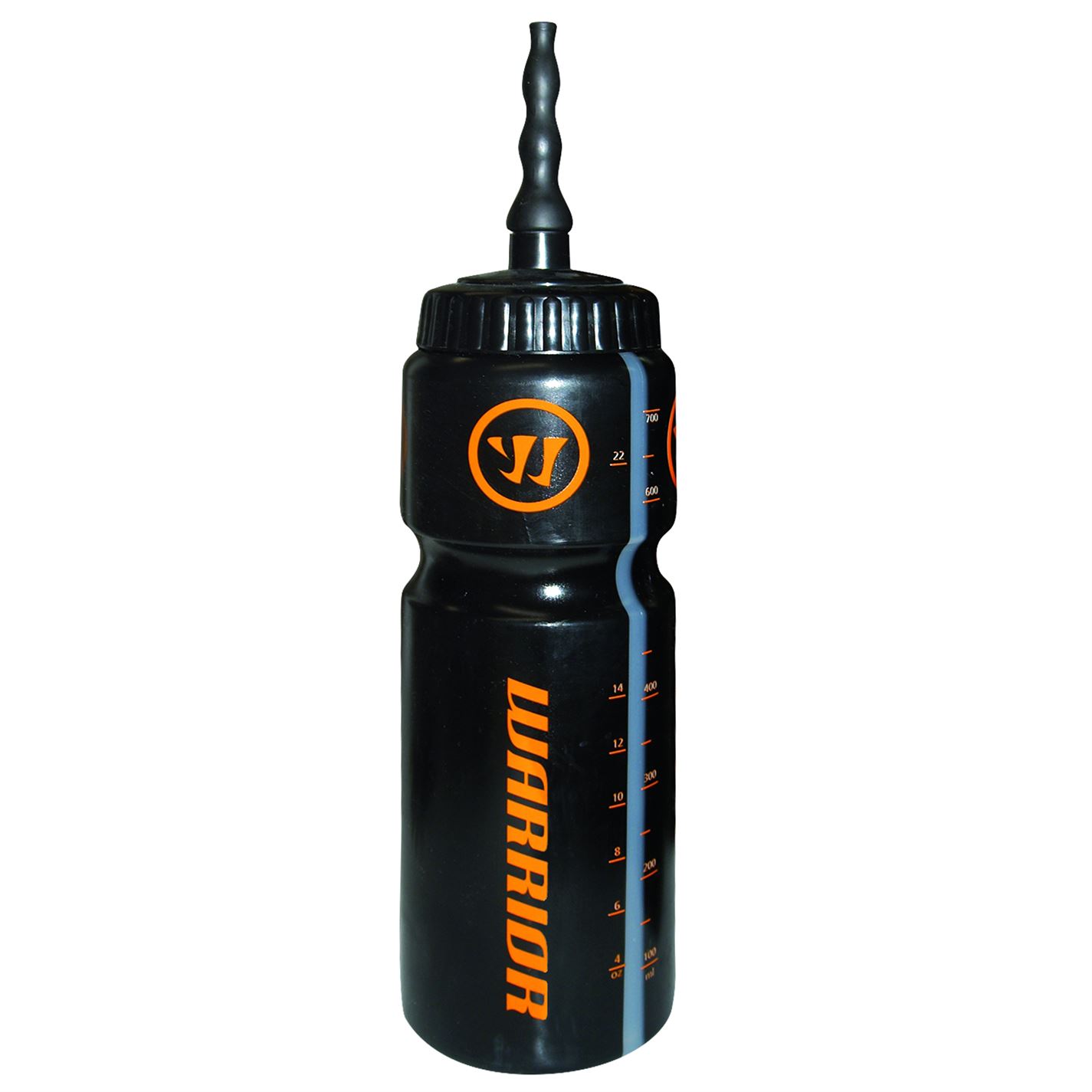

Хотели начать производить пластиковые спортивные бутылки, как вариант - см. фото.
Подскажите из чего и как лучше сделать ... кто мог бы произвести ?
Спасибо !
Спасибо !

Если надо помягче то ПНД, если требуется по красивее и по дешевле то ПЭТ.
Можете еще поговорить о ПП, делать то из него всеравно не будете, хотя в теории можно, вот только зачем.
Если соберетесь делать из ПНД то запаситесь терпением и деньгами. Ибо эти производители не преступают к работе пока не высосут весь мозг у заказчика через трубочку. Если соберетесь делать из ПЭТ то в ритал не звоните ибо у них все звонки за счет клиента даже если звонят они вам на домашний. Лучший вариант для ПЭТ это Европласт. Контора большая 35% рынка. Клиента уважают даже небольшого. Менеджер даёт личный мобильный, всегда на связи даже ночью. Все расскажут объяснят. Большой опыт работы именно со спортивными бктылочками. Различные программы лольности. Получаете сплошное удовольствие от общения.

Если вам нужно с прозрачной полосой как на фото, то из ПЭТ не получится. Экструзионно-выдувным формованием из полиэтилена.

...или из чего-нибудь другого, если хотите, чтобы блестело, хорошо ложилась и не стиралась печать. Впрочем, эти вопросы можно через термоусадочный рукав-этикетку решить.

Указанная бутылка - экструзионно-выдувное формование все верно.
Но все чаще используется инжекционно-выдувное формование, там уже идет не ПЭ/ПП и т.д. а тритан. Материал модный, не бьется, не гнется, прозрачный, можно наливать горячие продукты, но у него те же трудности, что и у PET-G - ограниченное предложение ввиду ограниченного количества производителей сырья.
Экструзионно-выдувное формование объективно намного дешевле и куда более универсальный способ.
