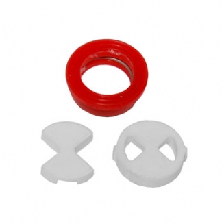

Хочу попробовать сделать керамические пары на кранбуксы. По идее материал можно подобрать из полимеров.
Полиамид наполнять? Или есть что нибудь попроще?

Если на воду, то стеклонаполненный ПП лучше.

У буржуев на это дело полисульфон идет. Все, что дешевле, не подходит по разным причинам. Фребор (Борисов) раньше вторичку ПСу от диализного производства продавал. Вам должно подойти.

у нас для этих целей тоже полисульфон используется.

Я чет не пойму к чему тут керамика? Полимер дешевле намного

Материал на ощупь как керамика. А подобрать надо полимер :-):

надо со стеклонаполнителем что-то брать
