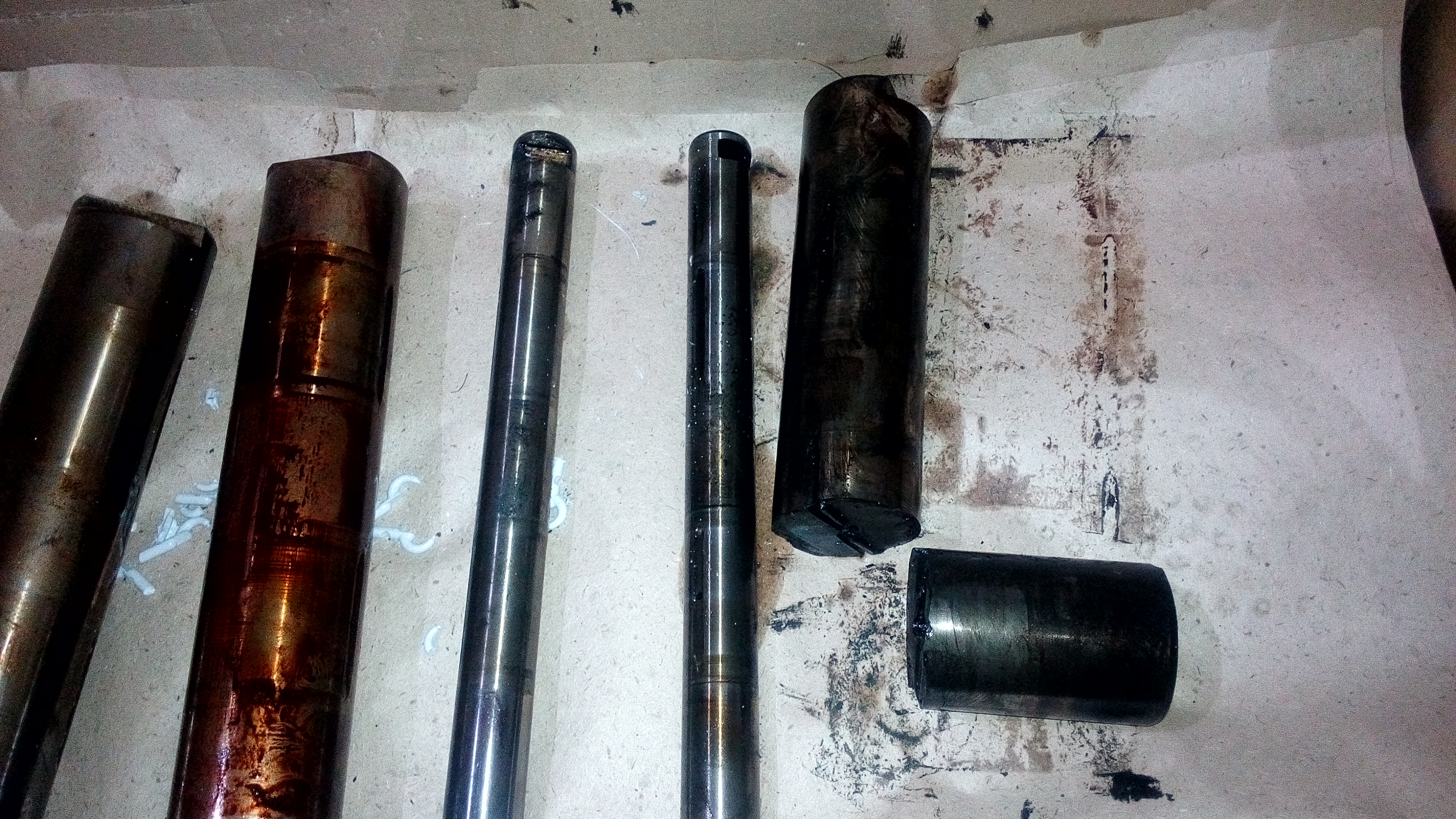

Re: ТПА yizumi поломка коленно-рычажного механизма

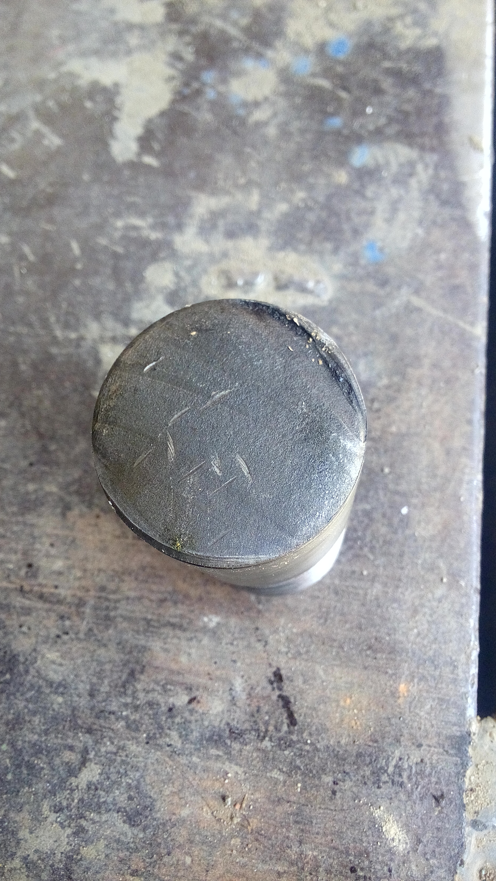

Фото штока. Оборвало рядом с плитой
Ганс, спасибо, будем пробовать таким способом

У меня на одной ДЕ торец засверлен на 3/4 диаметра и вставка на резьбе. Если заметили положение штока при обломе, легко увидеть направление изгибающих сил.

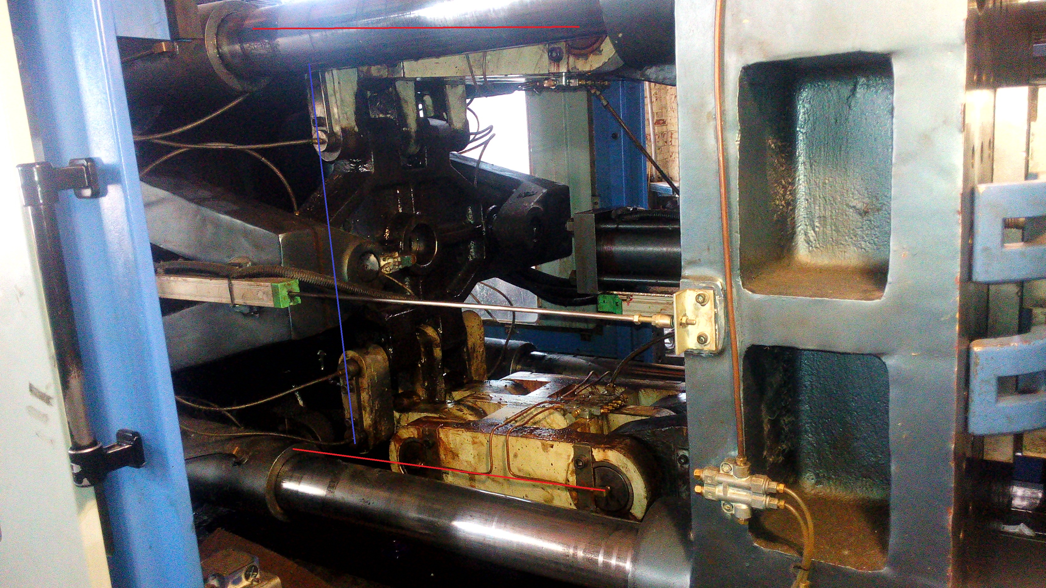

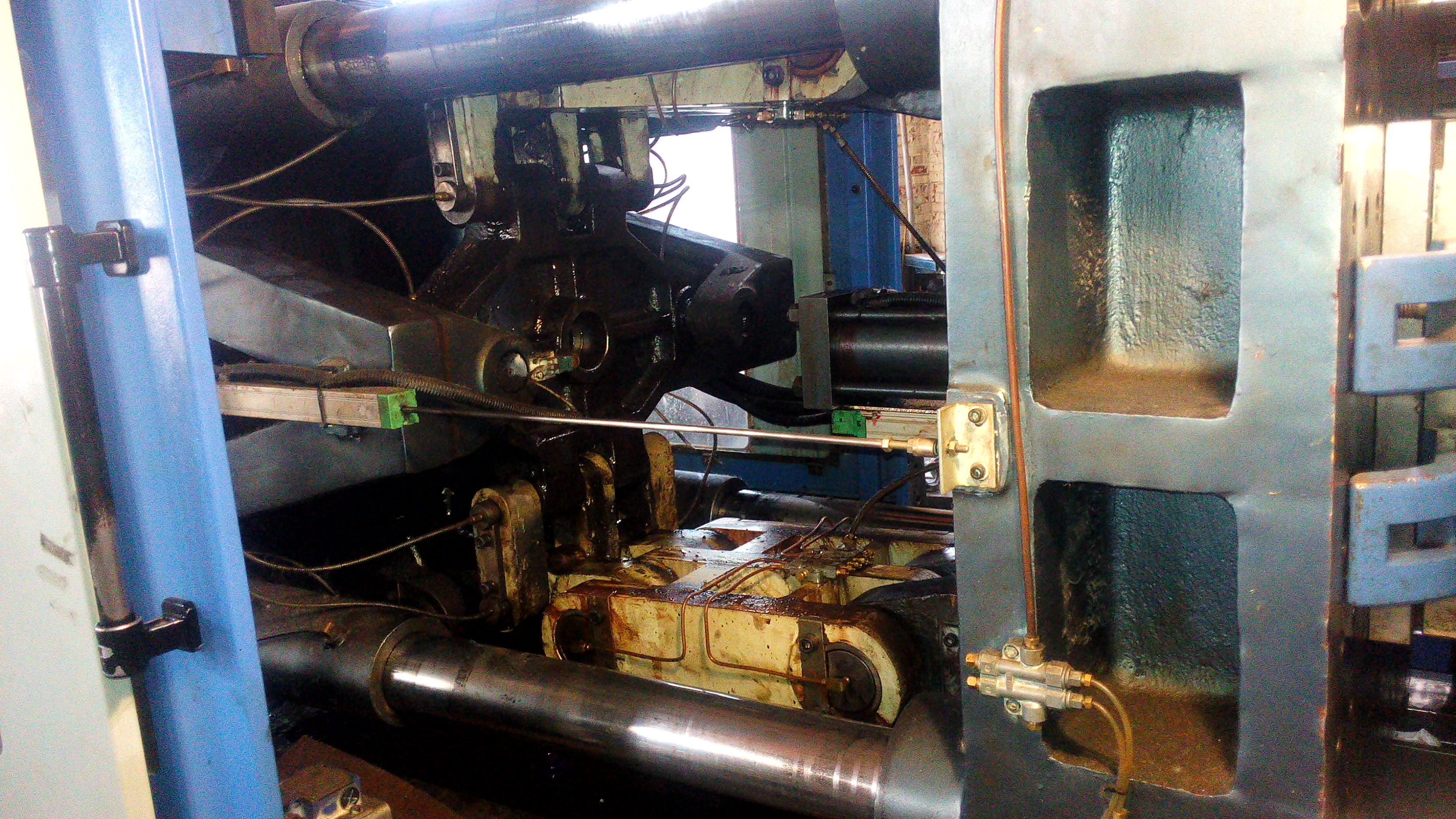

Большое спасибо всем откликнувшимся!!!

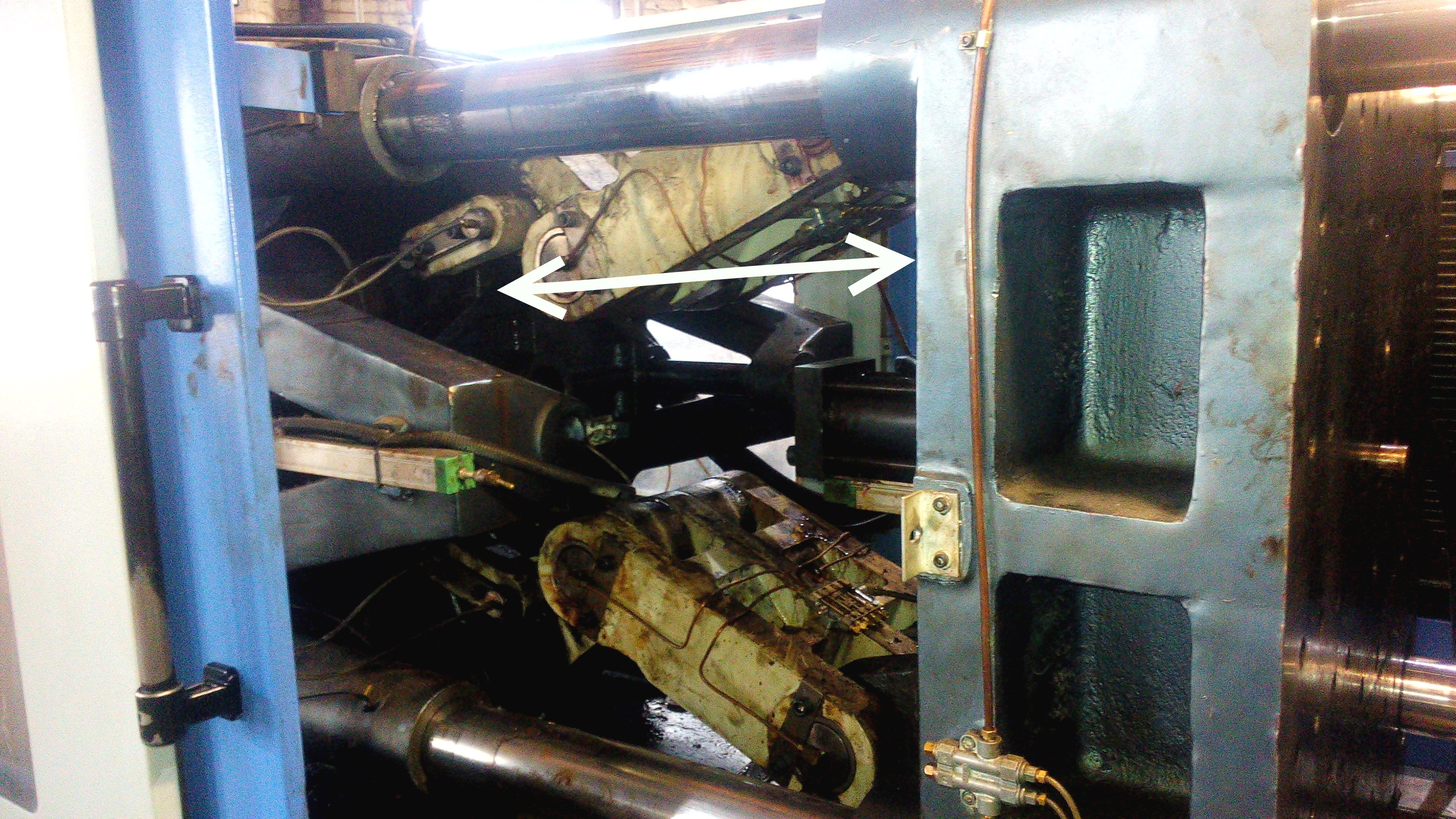

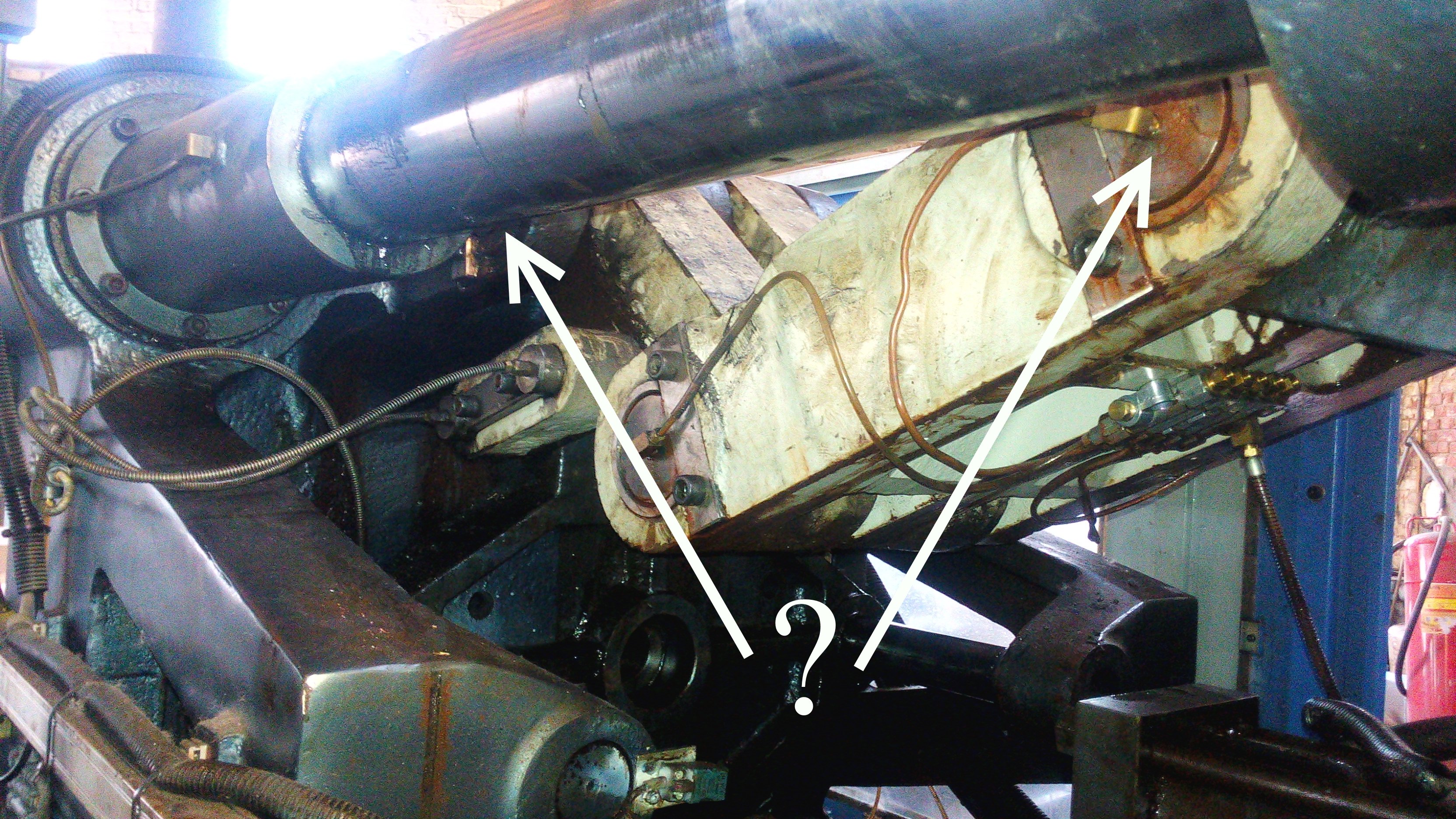

КМР расжал, домкратом. На фото указал стрелками, куда упирал, может, пригодится кому
На втором фото - небольшой вопрос. Стрелками указал пальцы, их снять так просто не получится, направляющие колонны не дадут, т.е. придется их снимать? просвятите, может нюансы тут есть какие

viewtopic.php?f=25&t=15624&p=122163&hil ... %9C#p83177Polikrep писал(а):.. пальцы, их снять так просто не получится, направляющие колонны не дадут, т.е. придется их снимать? просвятите, может нюансы тут есть какие

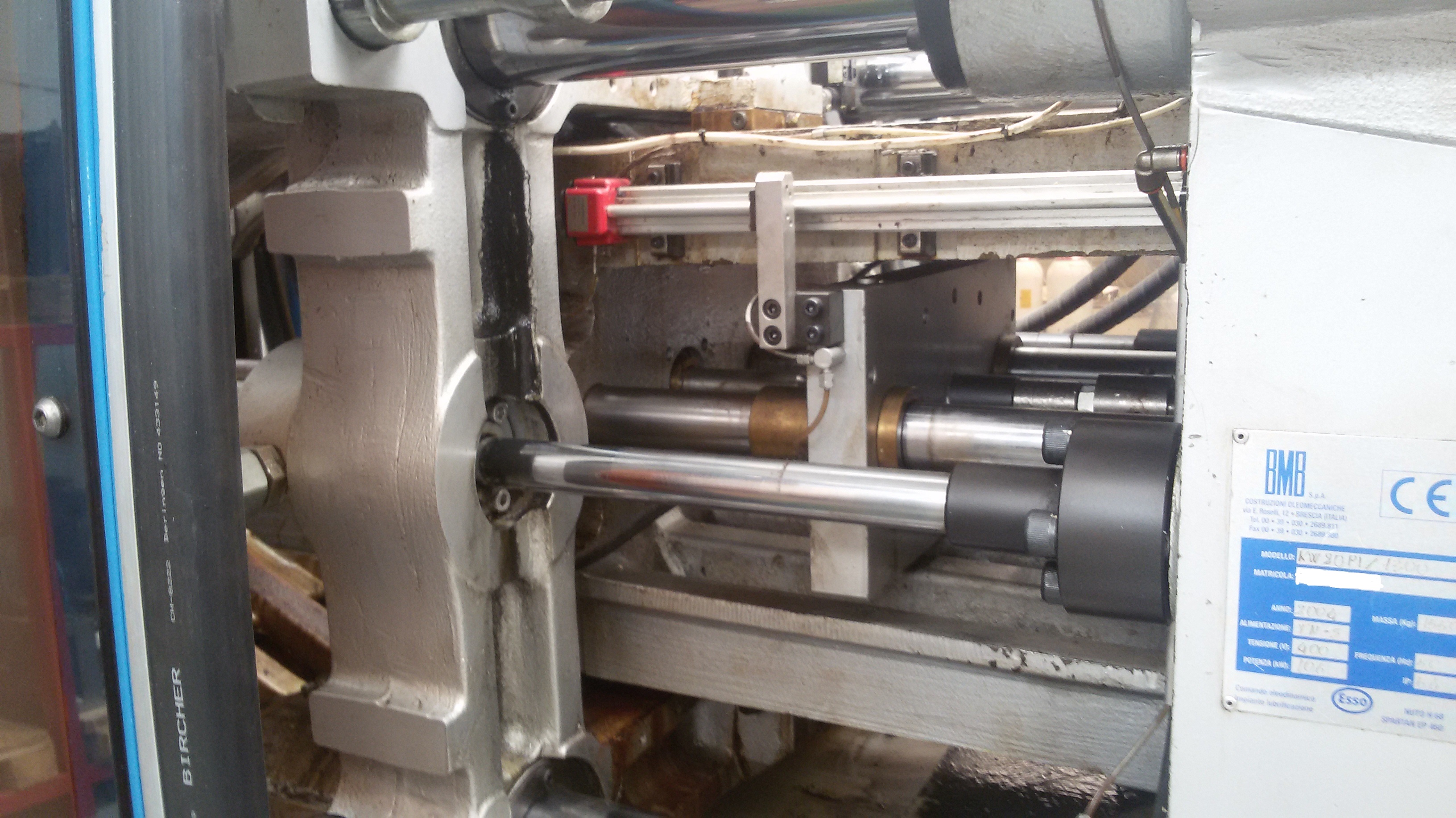

А вот не соглашусьKolovorot писал(а):Механизм как на BMB 2000-х годов.
Для наглядности - машина 2004 года
У автора "стандартный" 5-ти точечный КРМ, кои используют очень многие производители (И китайцы, и европейцы) Вопрос Автору - Вы пресс форму раскрыли? Спокойно разошлась? Были случаи, когда 2 изделия общим весом 70 грамм, при ударной дозе, наглухо запирали форму. Да так, что "250ка" не могла раскрыть на макс. давлении и скорости. Приходилось ставить по 2 домкрата и потихоньку, помаленьку открывать.
Как говориться, надо на 110% убедиться, что это вот это а не то

КРМ придется снимать полностью. Сегодня посмотрел, на некоторых пальцах не поддающийся никакой критике износ.. Примерно накидал план действий: колонны спереди открутить, снять звезды регулировки высоты формы и выбить две колонны в сторону неподвижной плиты. Правильно размышляю? Поправьте, плиз, если что не так. И еще - подвижная плита сидит только на колоннах? Ее на кран цеплять или можно не делать этого?
Извиняюсь, если вдруг вопросы уж совсем глупые, до этого не сталкивался с ремонтом КРМ....
- Эксперт Гидравлик
- Сообщения: 5753
- Благодарил (а): 620 раз
- Поблагодарили: 842 раза
Две колонны по диагонали демонтировать достаточно для полной разборки КРМ, если с плитой не планируете заниматься. Обычно даже при замене втулок в плитах. Вынимают не до конца две колонны по диагонали. Потом их на место затем другую пару. Плиту подвешивать не надо.

Про машину сказать мало чего могу, знаю, что года 3 назад уже проводили ремонт КРМ. Насколько качественно его выполнили.. - у меня сомнения
Да, пальцы 70 мм в диаметре, отверстие 73-75. Люфт у рычагов, соответственно, был огромный, палец, вернее - его части, даже выбивать не пришлось, с руки достал
atm
- Сообщения: 241
- Город: Тюмень
- Поблагодарили: 16 раз
Конструктивно, на фотографии резьбовые отверстия для фиксации пальца, перемещаться и проворачиваться ему незачем. Втулки на рычагах - износились - выпрессовывай и меняй.Polikrep писал(а):На зтой же плите отсутствуют втулки (как, например, на подвижной), отверстие в результате больше пальца на 3-5 мм (по горизонтали шире). На рычагах втулки есть. Как такое понимать?... Китайцы или конструктивно?
