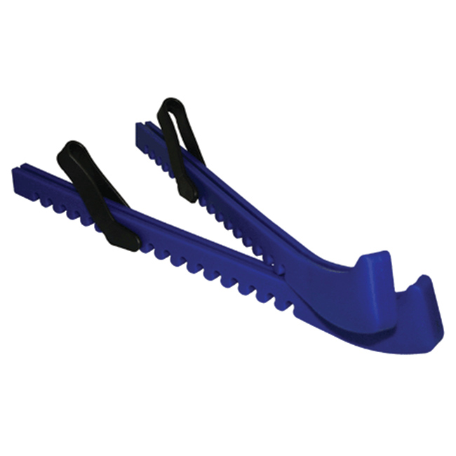

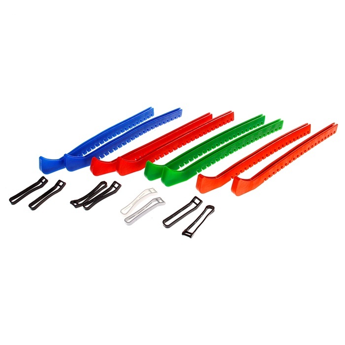

Хотели разместить заказ на производство чехлов для коньков под собственным брендом.
Чехлы для коньков - различные цвета , один размер.
1. Какой материал выбрать для самого чехла
2. Какой материал выбрать для фиксирующей резинки.
3. Просьба помочь с выбором производителя.

В своё время делали на заказ из пластиката пвх и зацеп тоже. (В целях экономии). А так обычно делают из пвд, тпу или тэп.
Re: Нужна помощь в выборе материала и производителя
#3 Сообщение Maks42 » 04 июл 2016, 20:57
Чехол из полиэтилена, резинка из ТЭП.

Делал такие чехлы. Правда без резинки, чехол был из сэвилена. Неплохо получилось, кстати.

заказчик данного девайса (федерация или хоккея или ф.катания) настоятельно рекомендовала делать из пвх .... А о таких материалах ,как тэп,тпу мы и не знали в то время...
