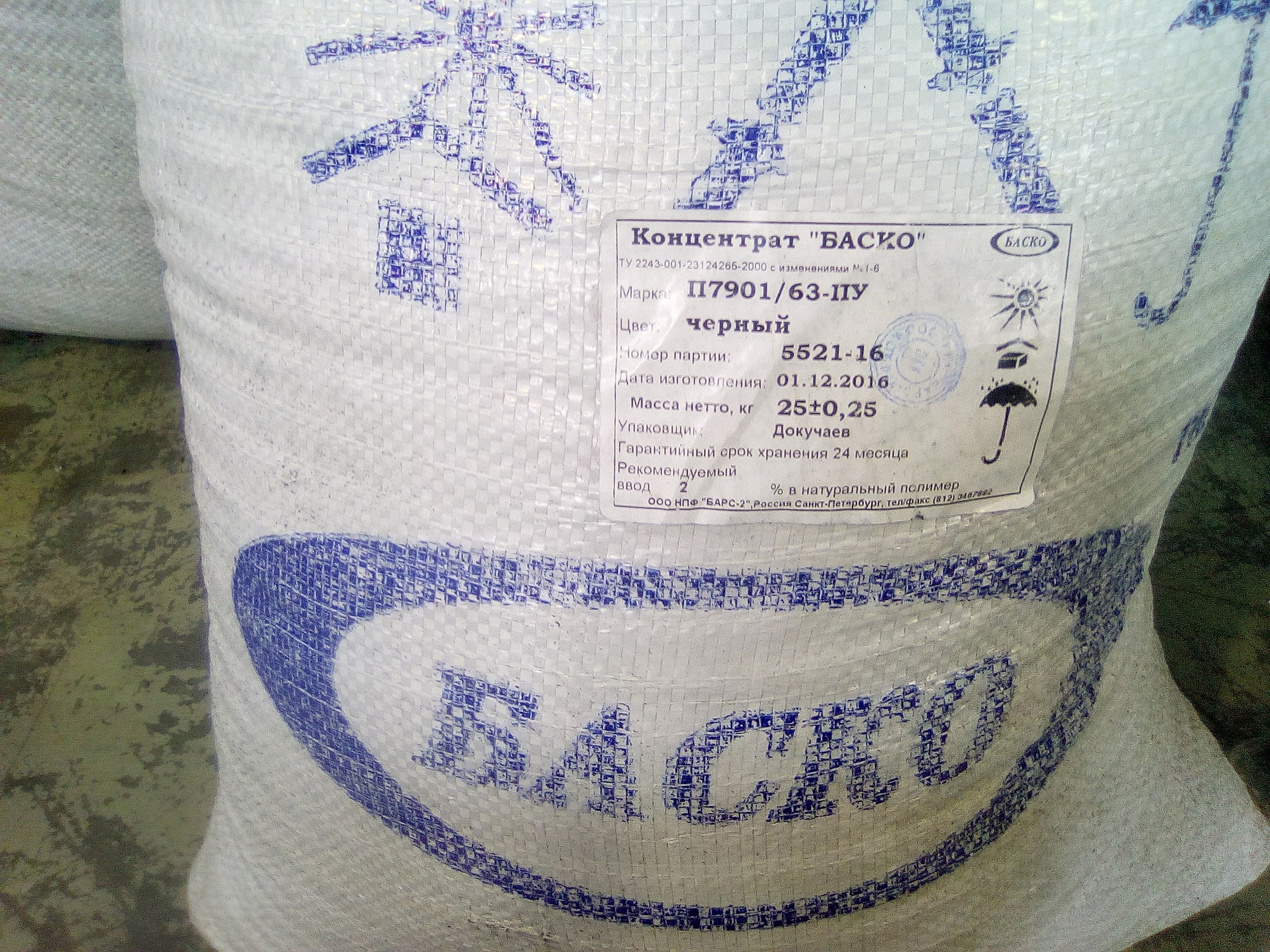

#16 Сообщение Necassalmor » 23 мар 2017, 16:59
Maks42 писал(а):А вот у Барса на сайте на базе ТПУ я не нашел.
Завтра сделаю фото этикетки чтобы не быть голословным. Знаю точно что его заказывать надо заранее, потому что этот ск не хранят а делают под заказ. Так же кстати как и Repi, первоначально у них был ск на базе ПЭ, затем на базе ТПУ под заказ.
PS перепроверил паспорта, оказывается мы еще и с красителем от Repi на базе EVA работали, но очень очень давно

Вот собственно как и обещал краситель от БАРС 2 на базе ТПУ.
