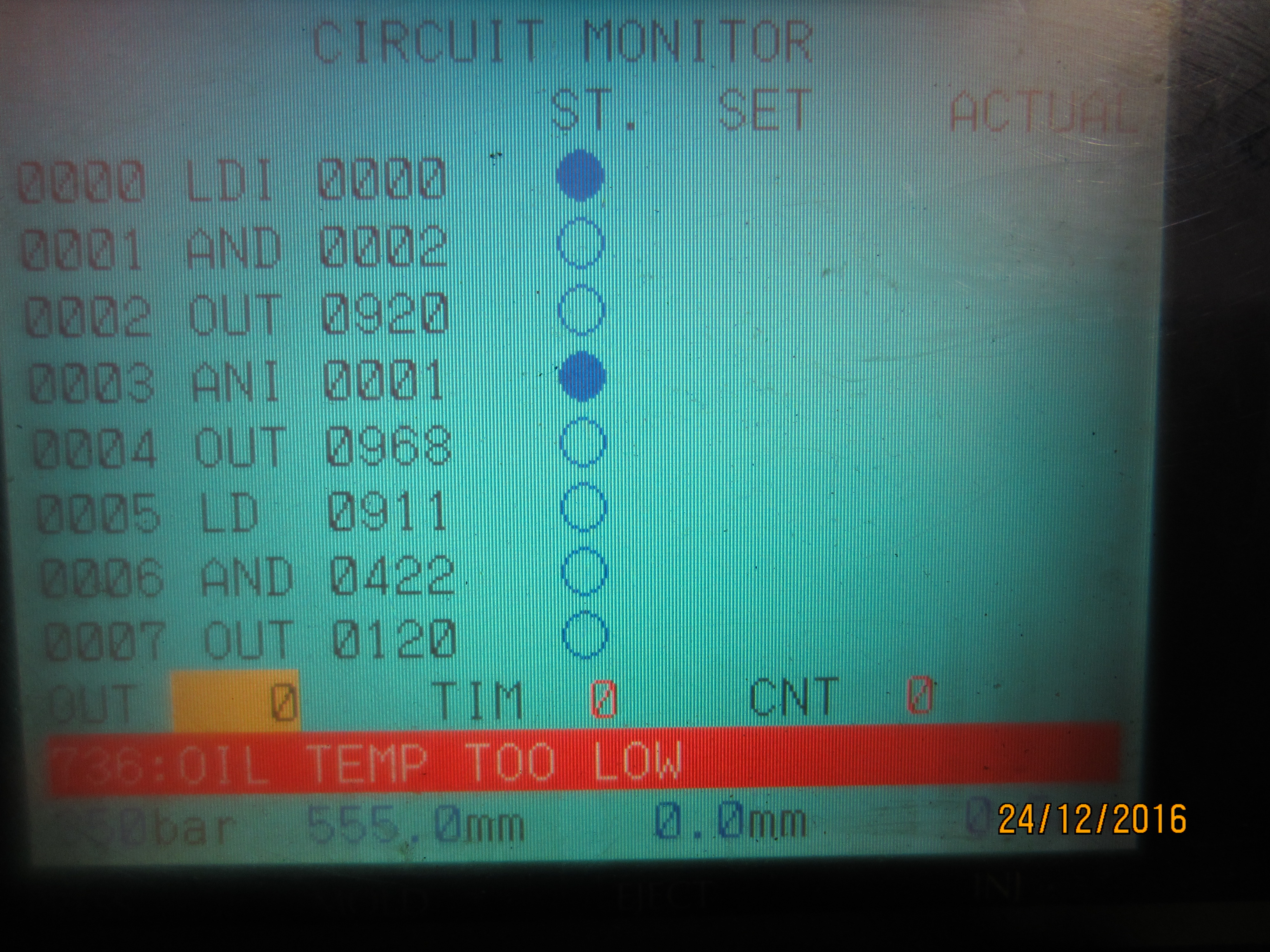

Добрый всем день.
Имеется машина JetMaster 178 с контроллером Ai-01. С возрастом у контроллера стали сохнуть ёмкости и он стал "глючить". После первого ремонта (менял два дохлых конденсатора) он проработал около года и постепенно опять стали проявляться дефекты, пока он совсем не отказался работать. При замене остальных бочонков видимо задел за батарейку памяти и теперь при включении он требует код, которого у меня (естественно) нет.... :ny_tik:
В документации сказано, что код шестизначный. Может у кого есть похожие контроллеры и коды доступа?

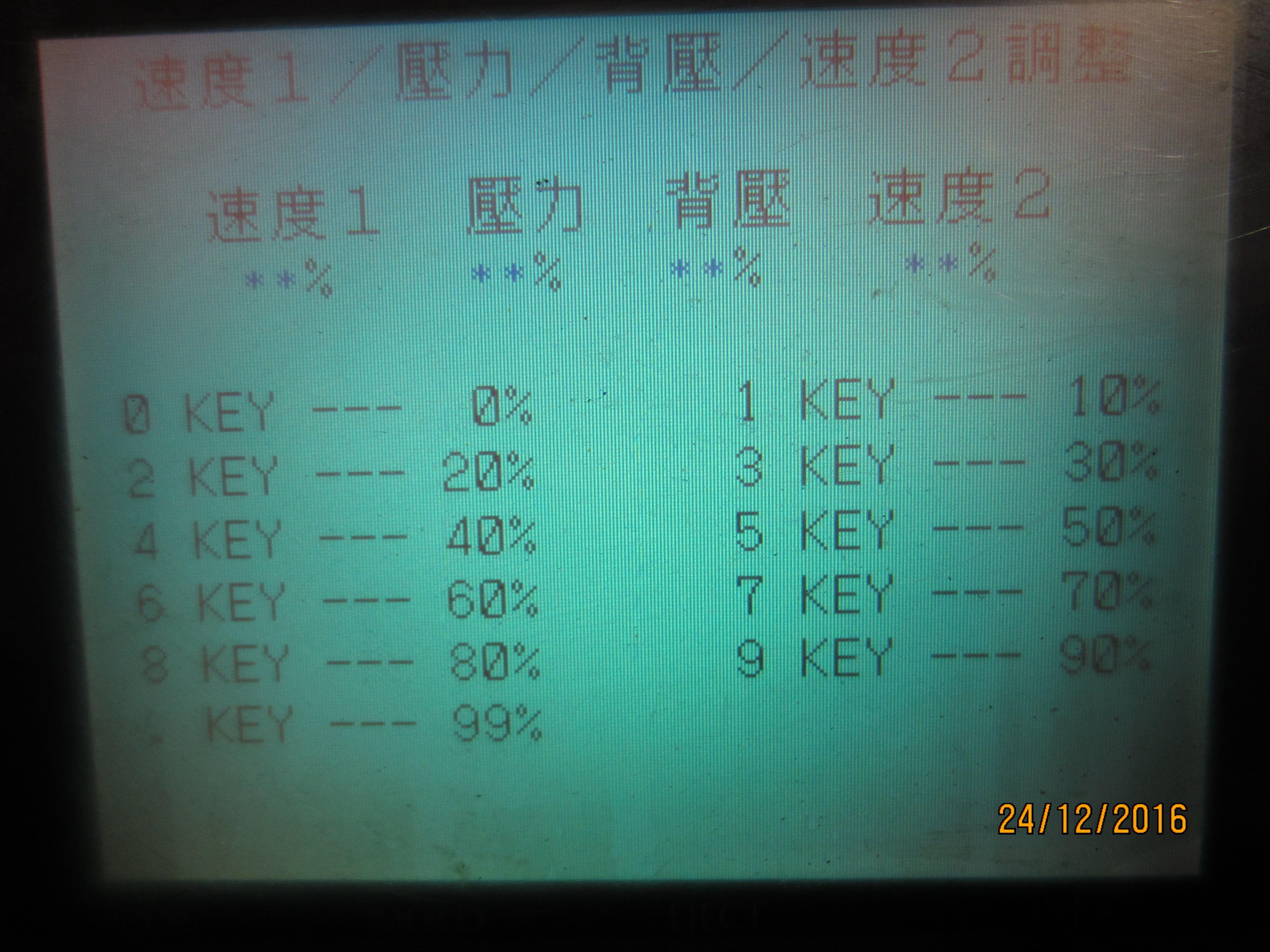

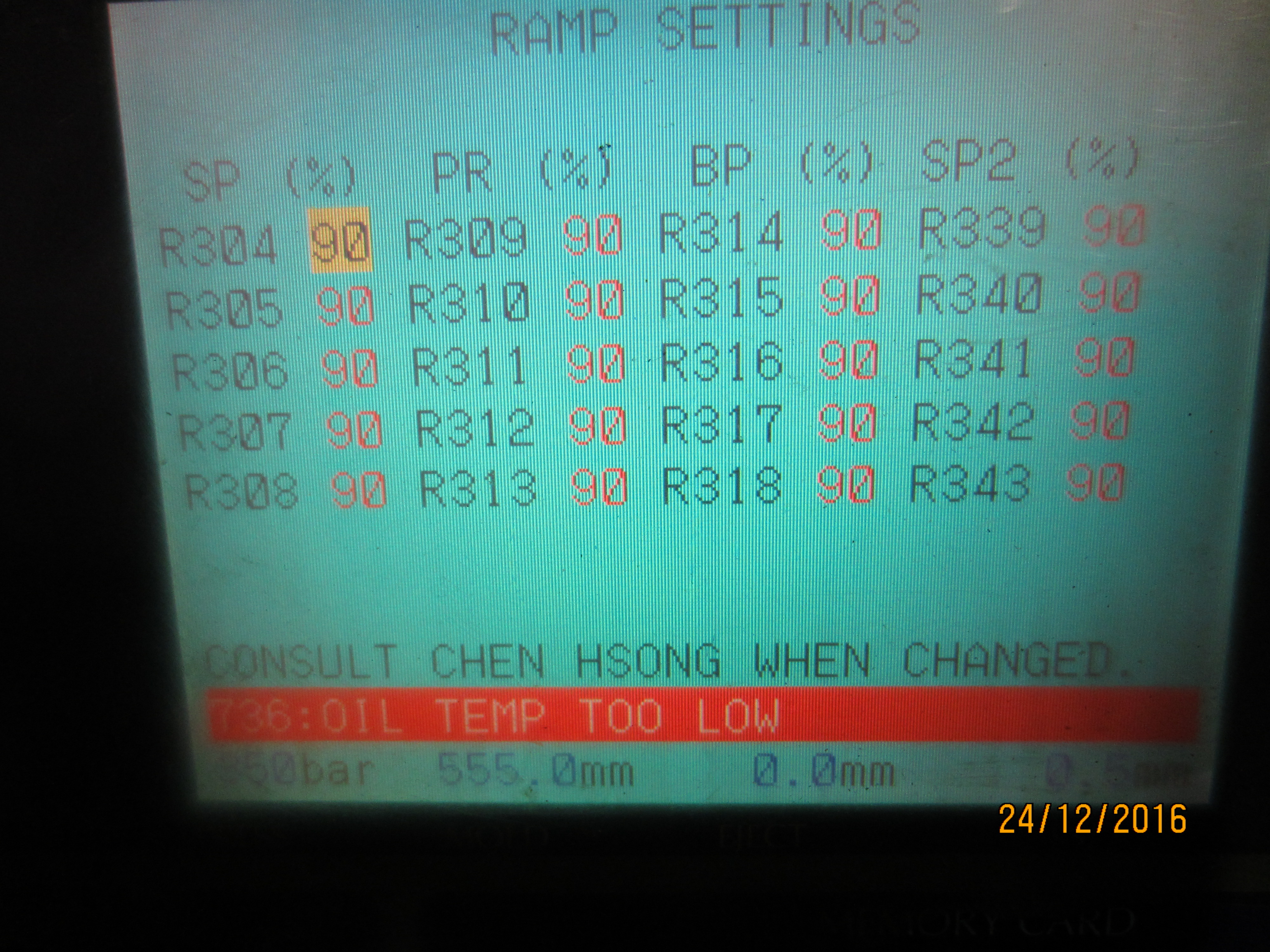

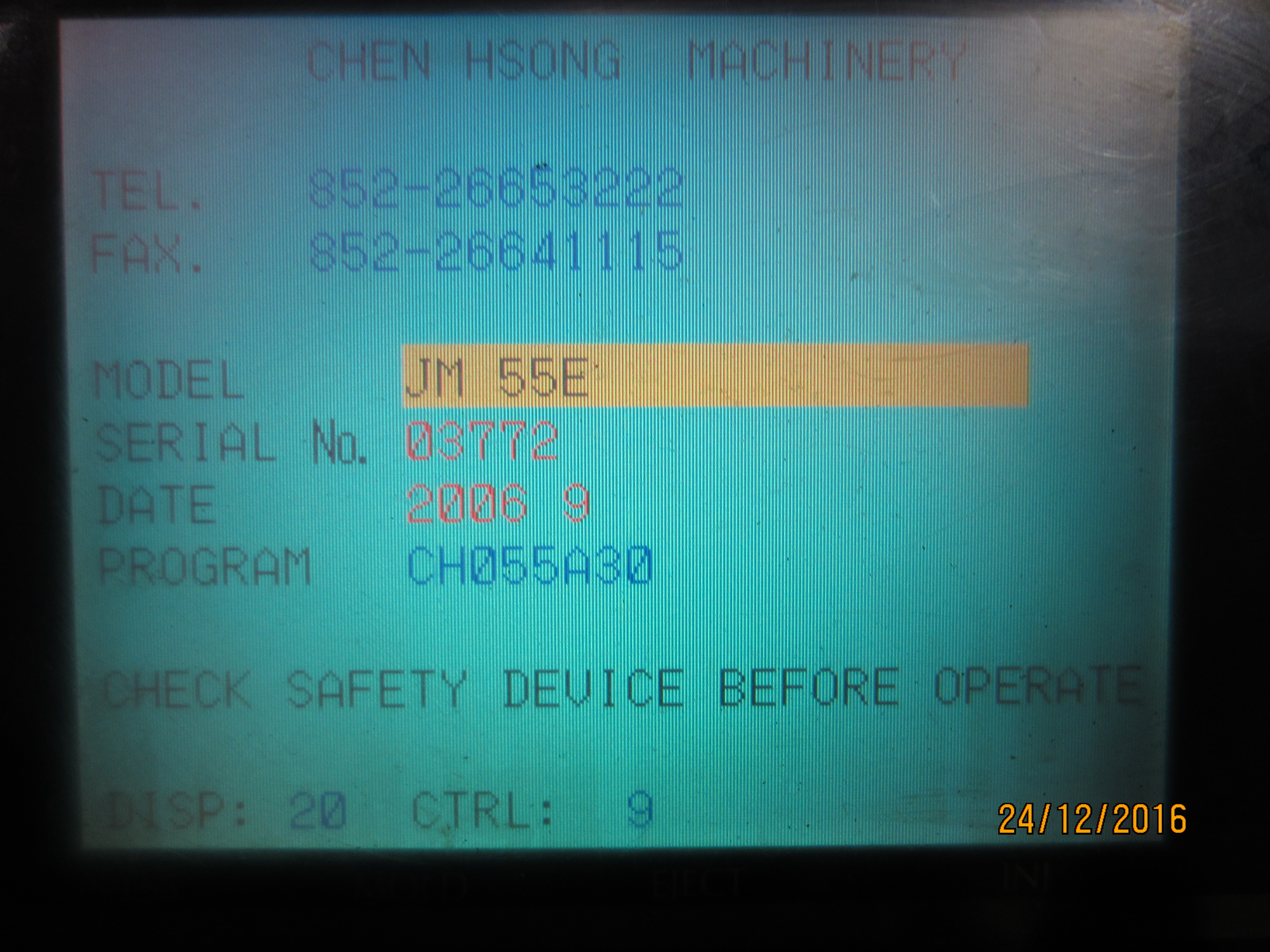

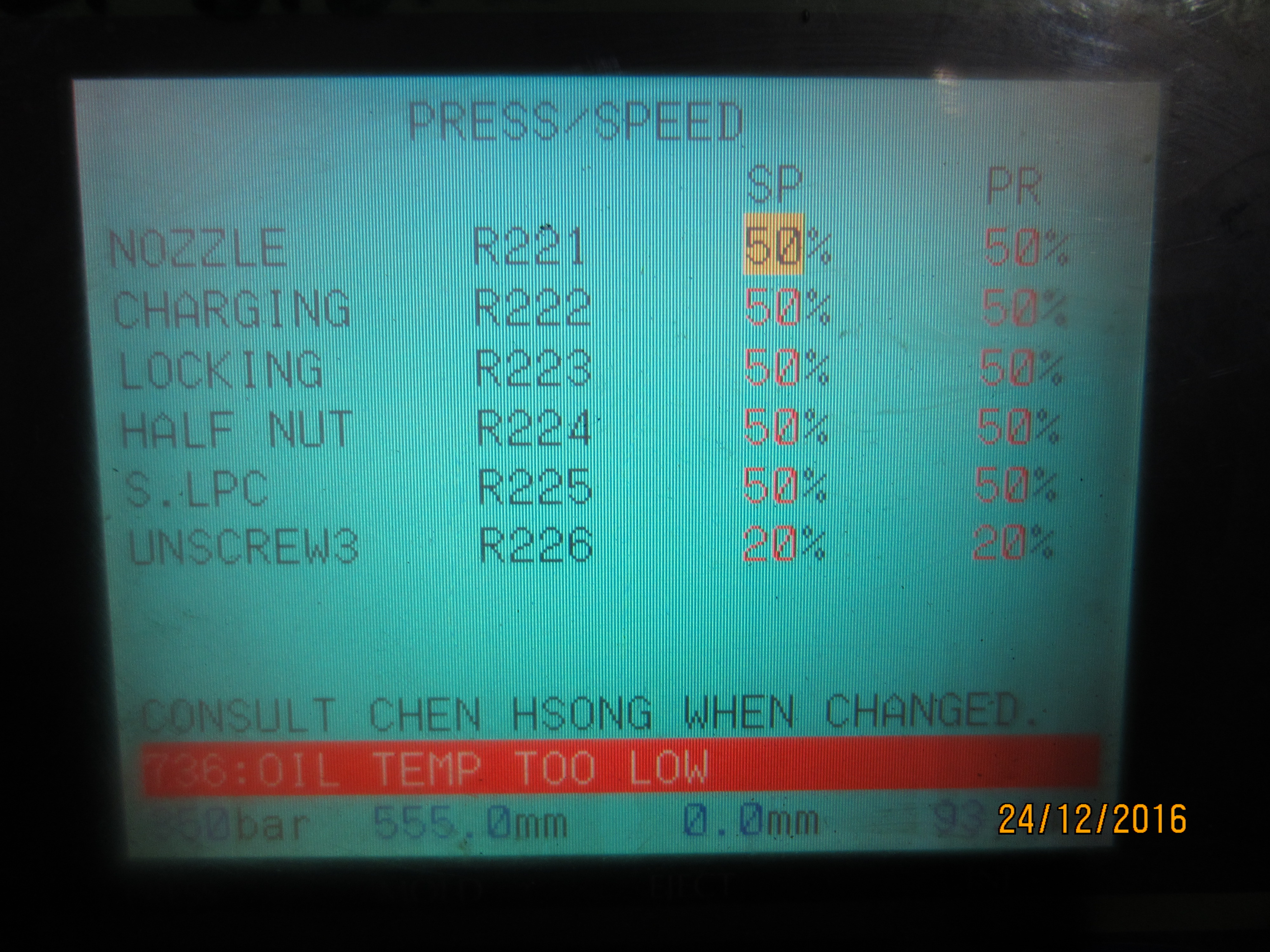

Коллеги не могут настроить пропорциональный клапан давления, после того как заменили батарею на контролере Ai-01 ТПА JM-55E
У меня впечатление что мои коллеги напутали с установками, если так поправьте. :nez-nayu:

Контроллер отправляли в ремонт в сервисный центр. У нашего станка совсем другое меню. Всё что есть по нему тут: https://yadi.sk/d/_r2fnkcy36g6Tv
Я сам не гидравлик, а "лепестронщик"... Настройку после ремонта не производили, только установили "ноли".
