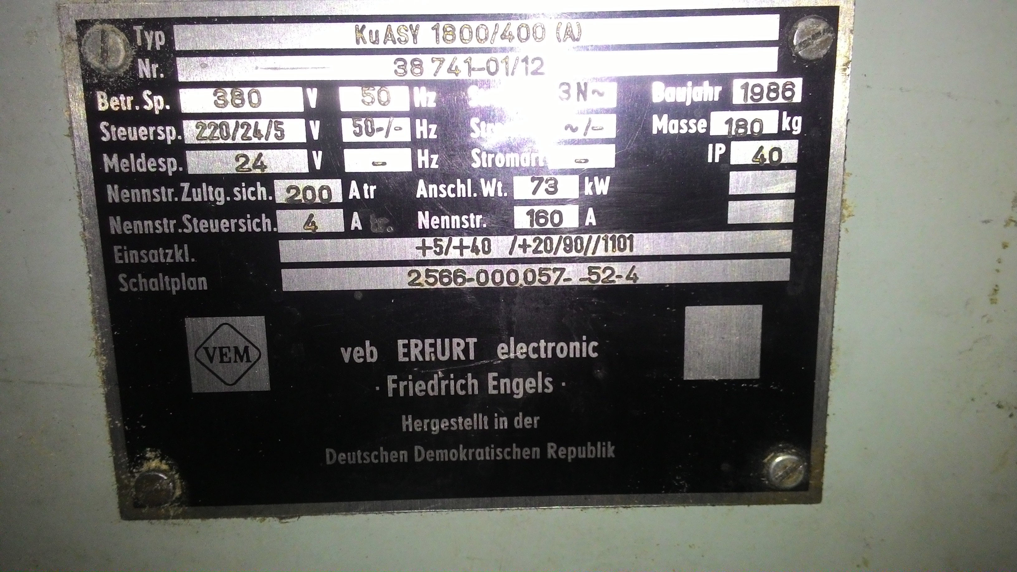

#1 Сообщение Lmitry » 22 июн 2016, 20:57
Фото шильдика прилагается.
Вопрос,
Машина на пропорциональных клапанах SR-II кажется или обычная?

#2 Сообщение d_y » 22 июн 2016, 22:45
SR-II было обозначение только на 105 и 170. 1400 и 1800 с пропорциональным клапаном на впрыске шли с индексом III, т.е. KuASY 1800/400-III.

#3 Сообщение Мулланур » 23 июн 2016, 08:41
d_y писал(а):... с пропорциональным клапаном на впрыске шли с индексом III, т.е. KuASY 1800/400-III.
У меня KuASY 1800/400-II была с двумя регуляторами давления впрыска, а KuASY 1800/400-III с пропорциональным клапаном впрыска (1989-1990 г.в.)

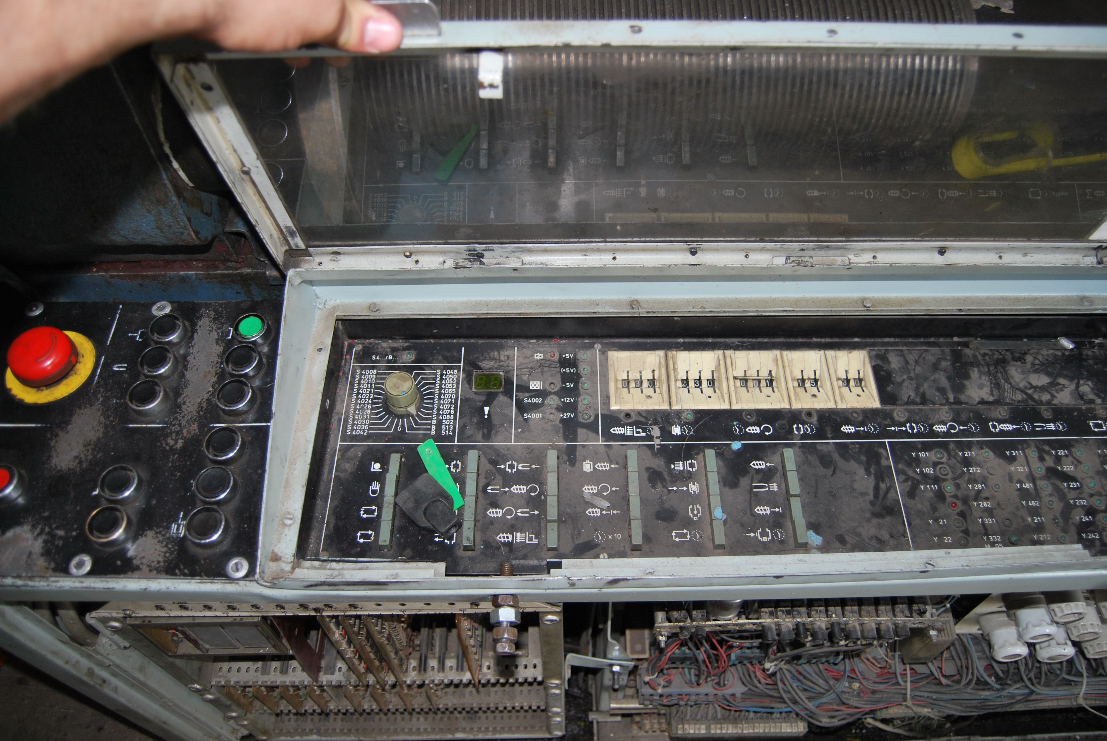

#4 Сообщение Lmitry » 24 июн 2016, 00:27
И все таки,
по шильдику можно с уверенностью сказать что это обычная машина (не пропорциональные клапана)?
Еще прислали фото пульта

#5 Сообщение ЗЮМ » 24 июн 2016, 00:32
Да . судя по пульту обычная. Блок гидро- попросите фото для убедительности..
