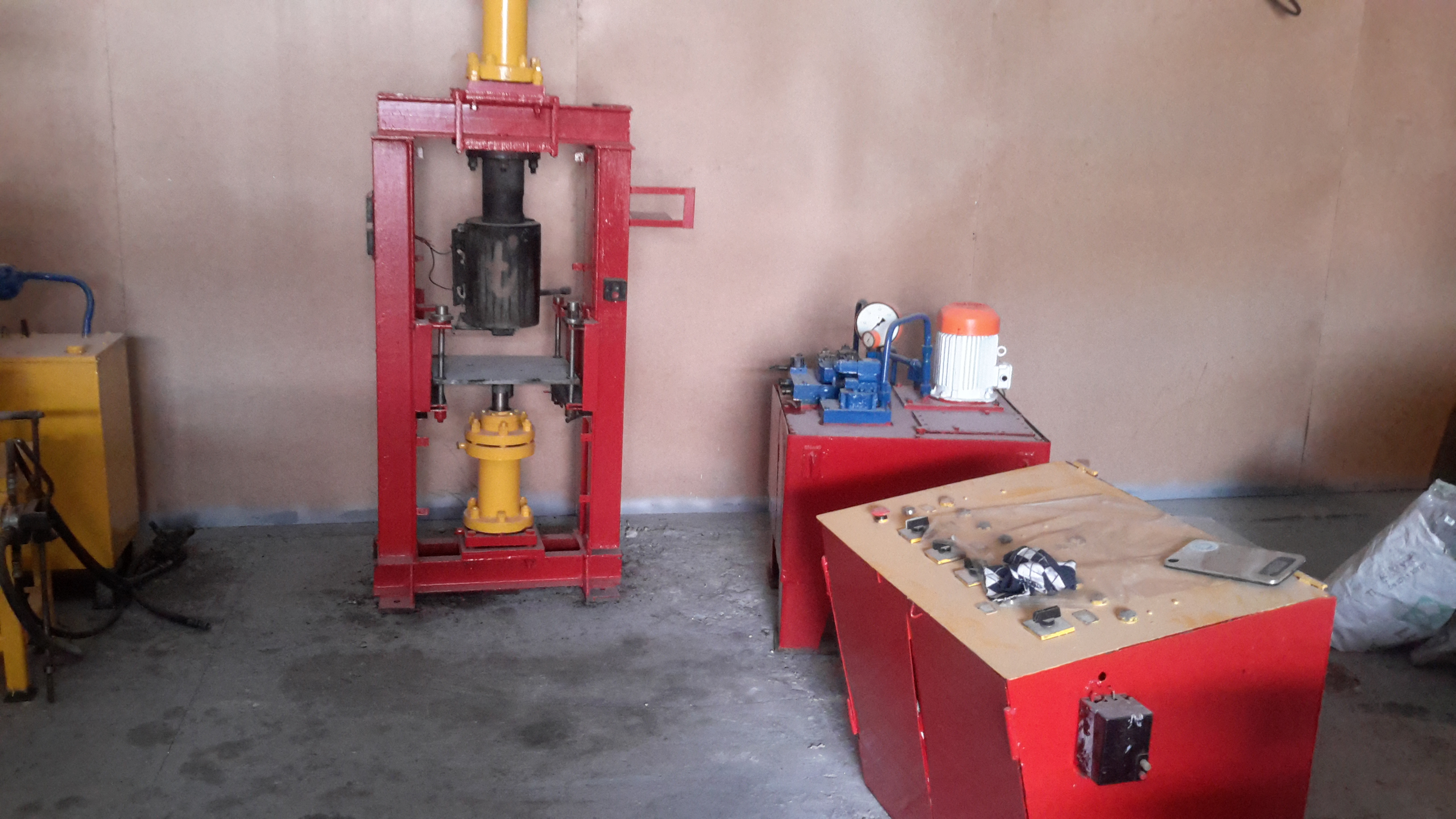

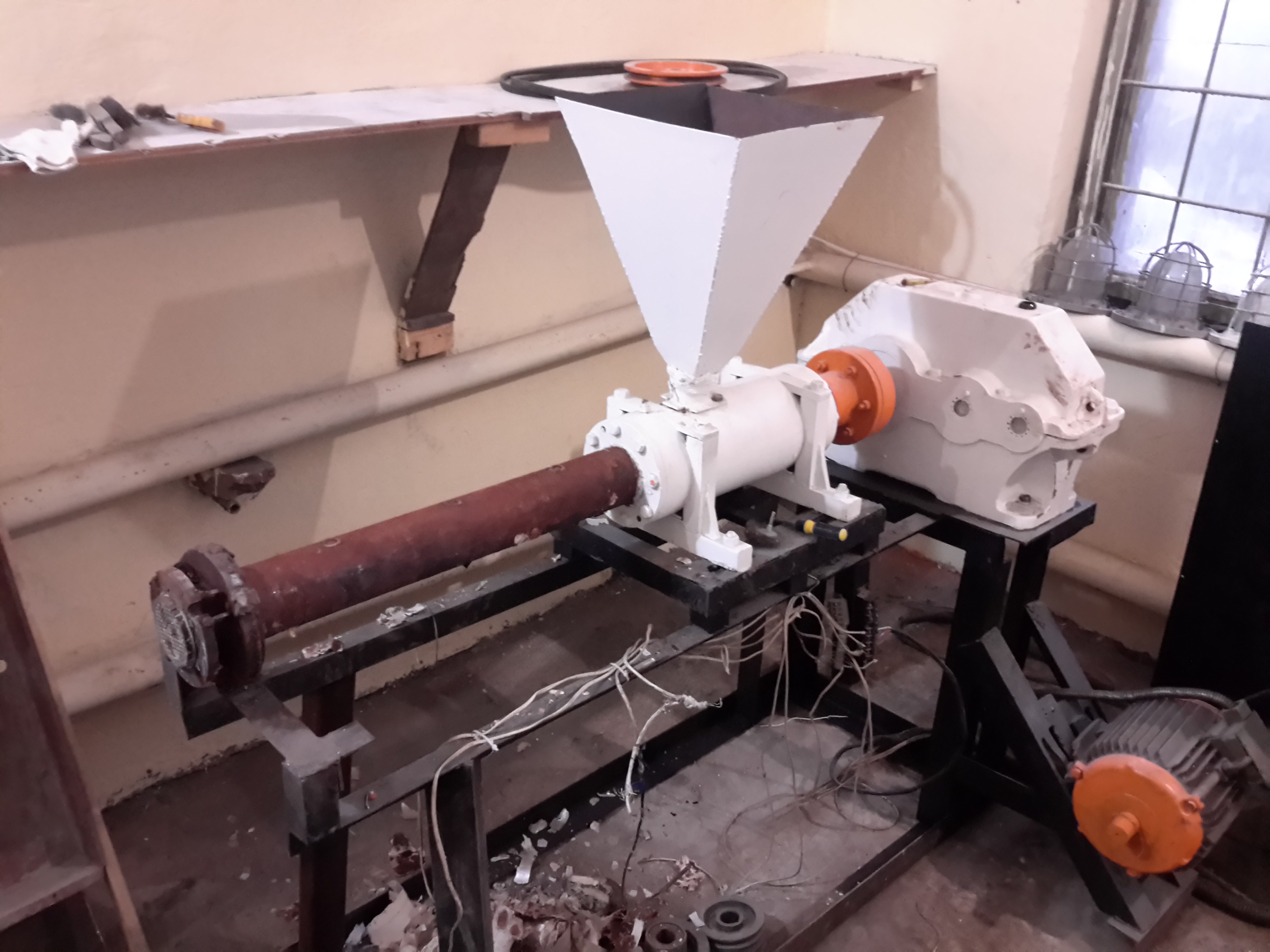

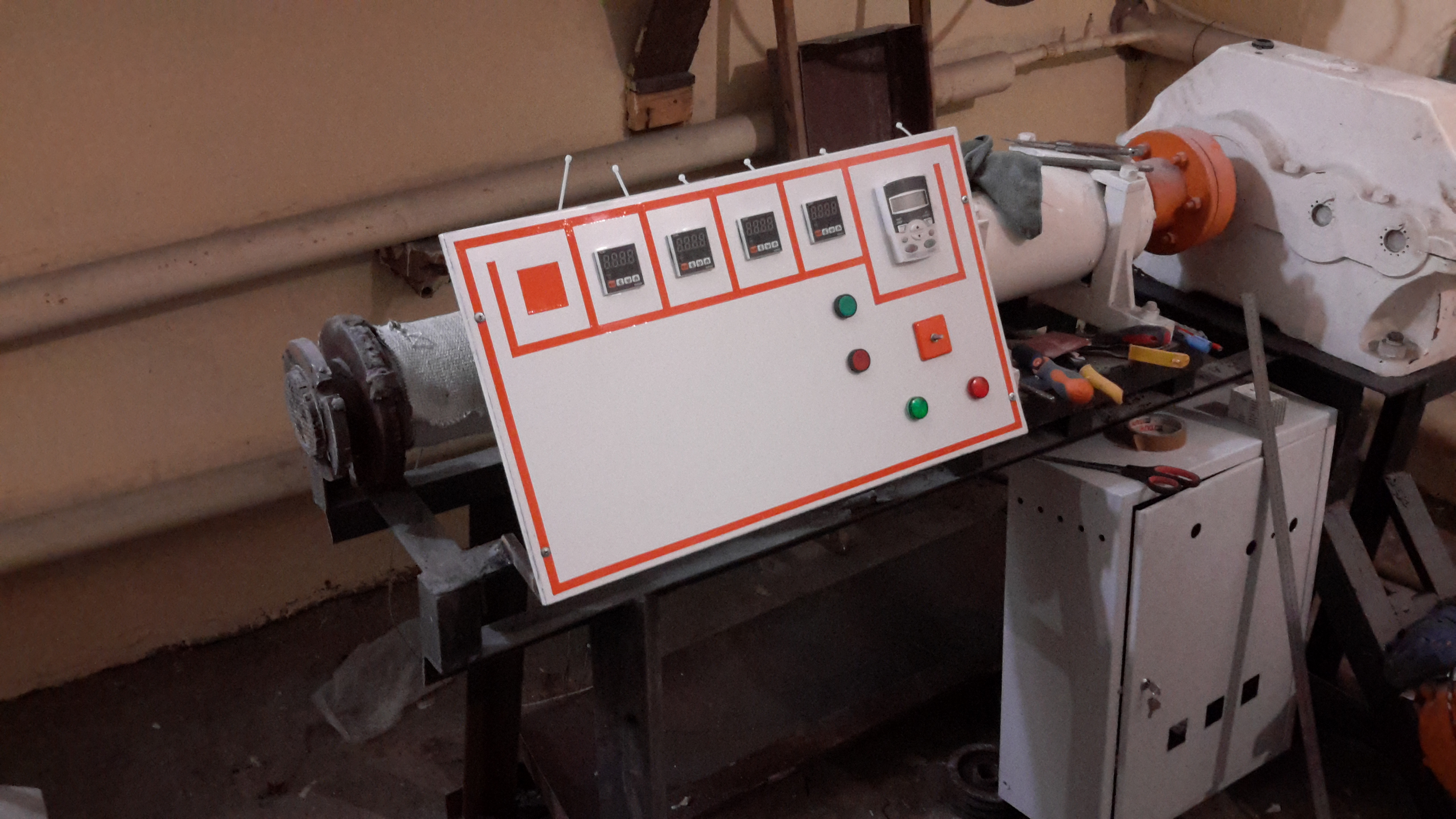

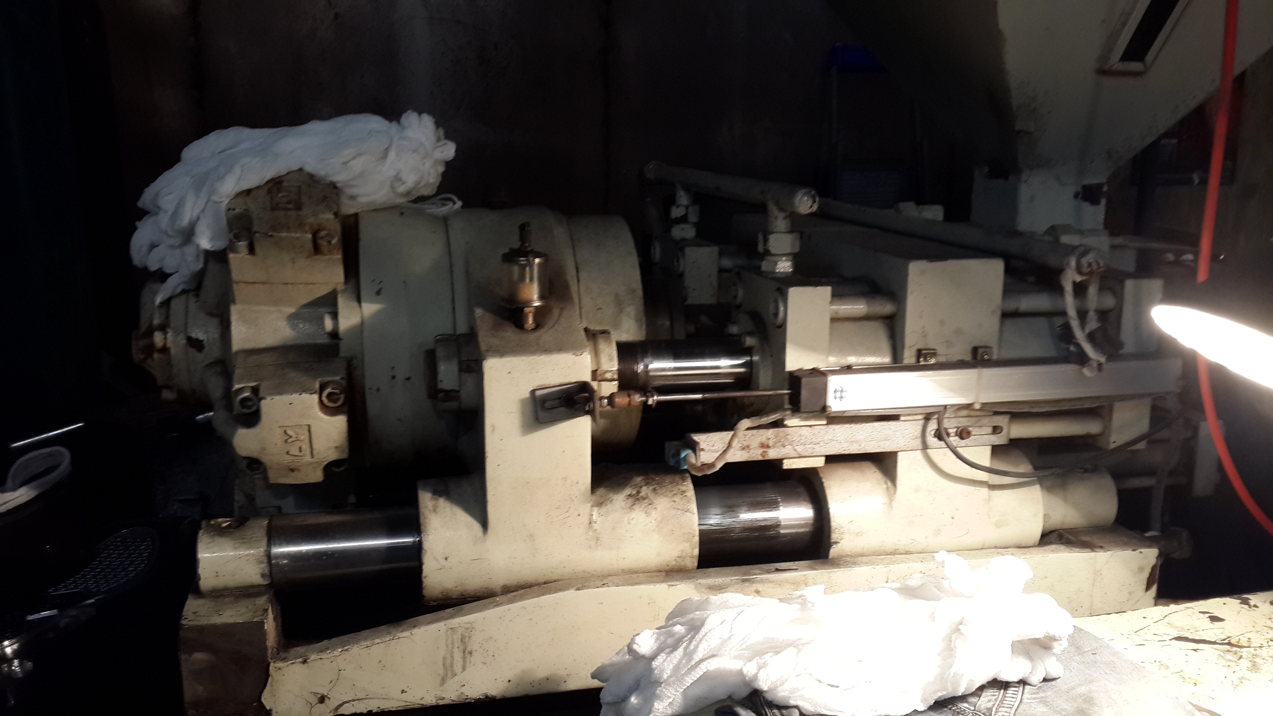

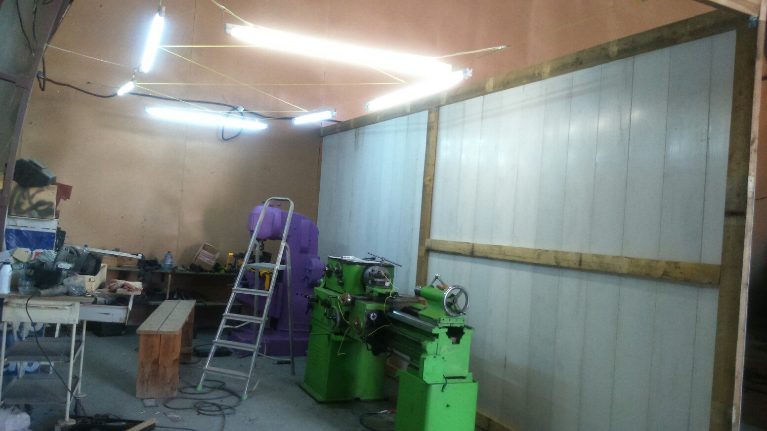

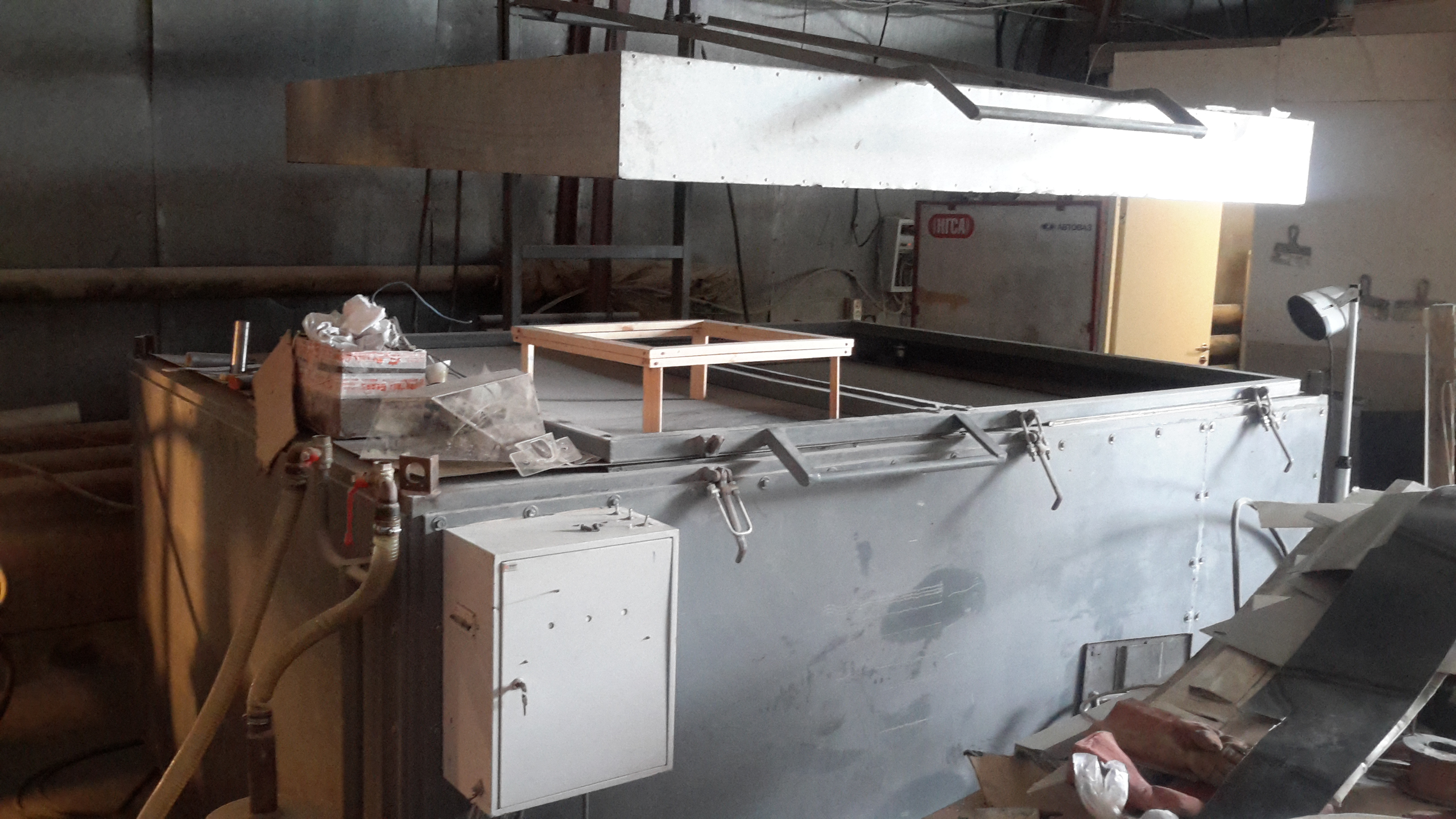

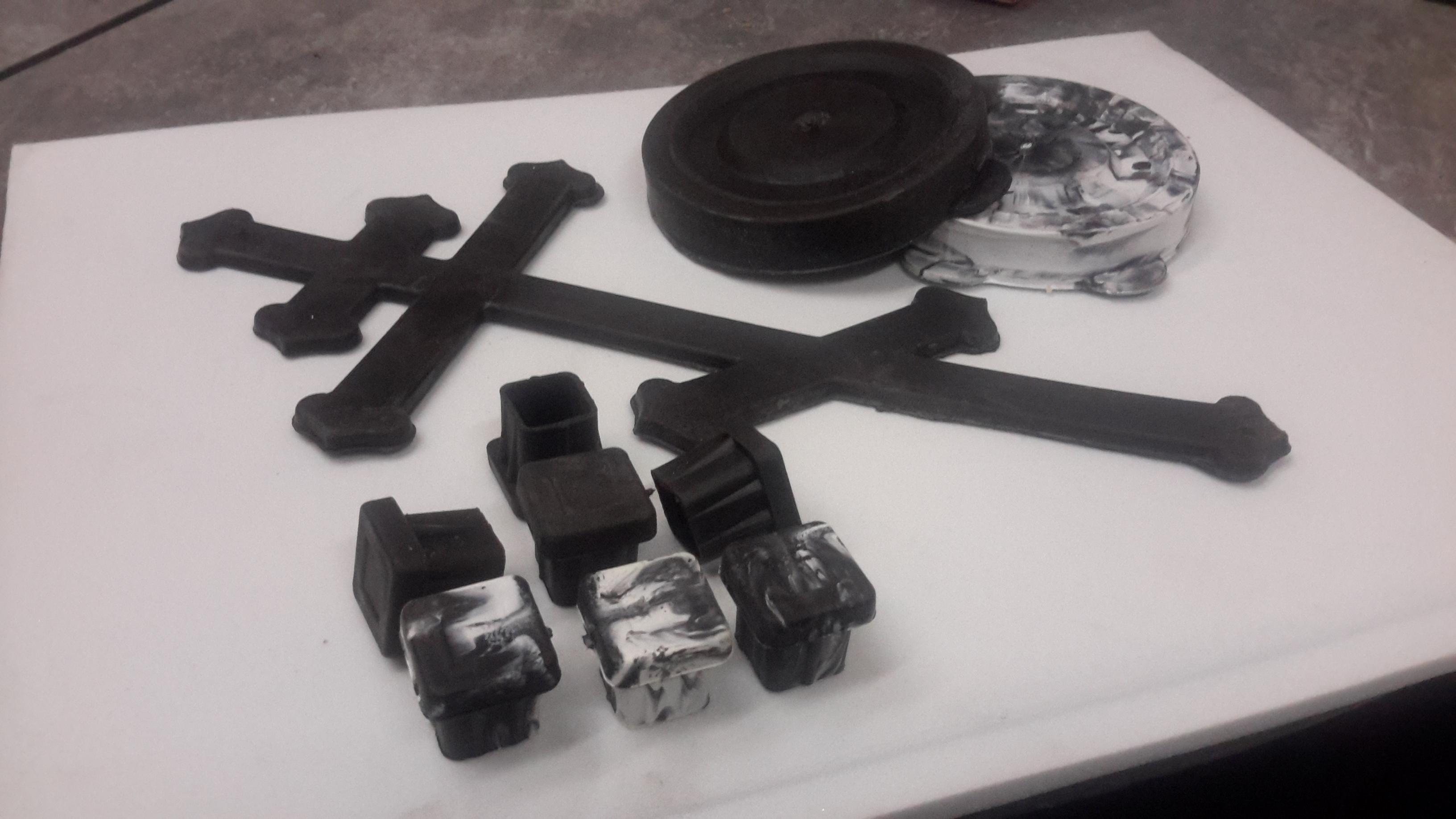

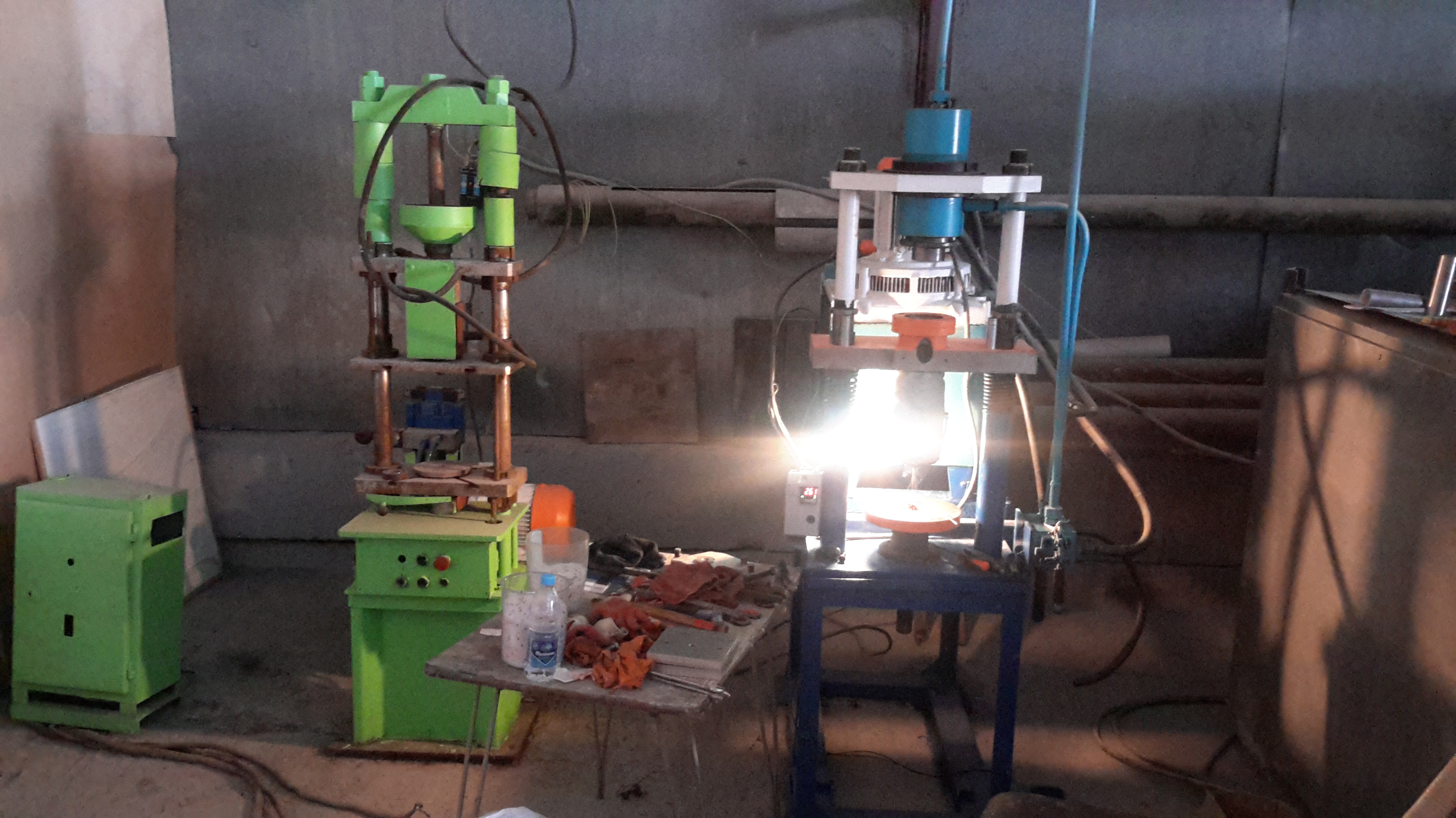

Всем привет. Последние 15 лет занимался композитами и вот настало время, деньги и перспективы прийти к полимерному производству. В полимерах новичок, но по тихоньку пытаюсь разбираться. Мои внутренние задачи это мелкосерийное литье до 2000тыс в месяц с машины и мобильность производства в части выпуска новых позиций. поэтому скупил Влмки и всякое железо на мой взгляд интересное, из того что продавалось. В итоге получилось 5 влм с литьем от 0 до 1000гр, один замученный экструдер, который реанимировал пол года, термовакуумная формовка с полем 2000х2500 и сейчас собираю инструментальный уголок для изготовления пресс форм, преимущественно из алюминия.
За дельные советы заранее спасибо))))

Еще чуток фоток

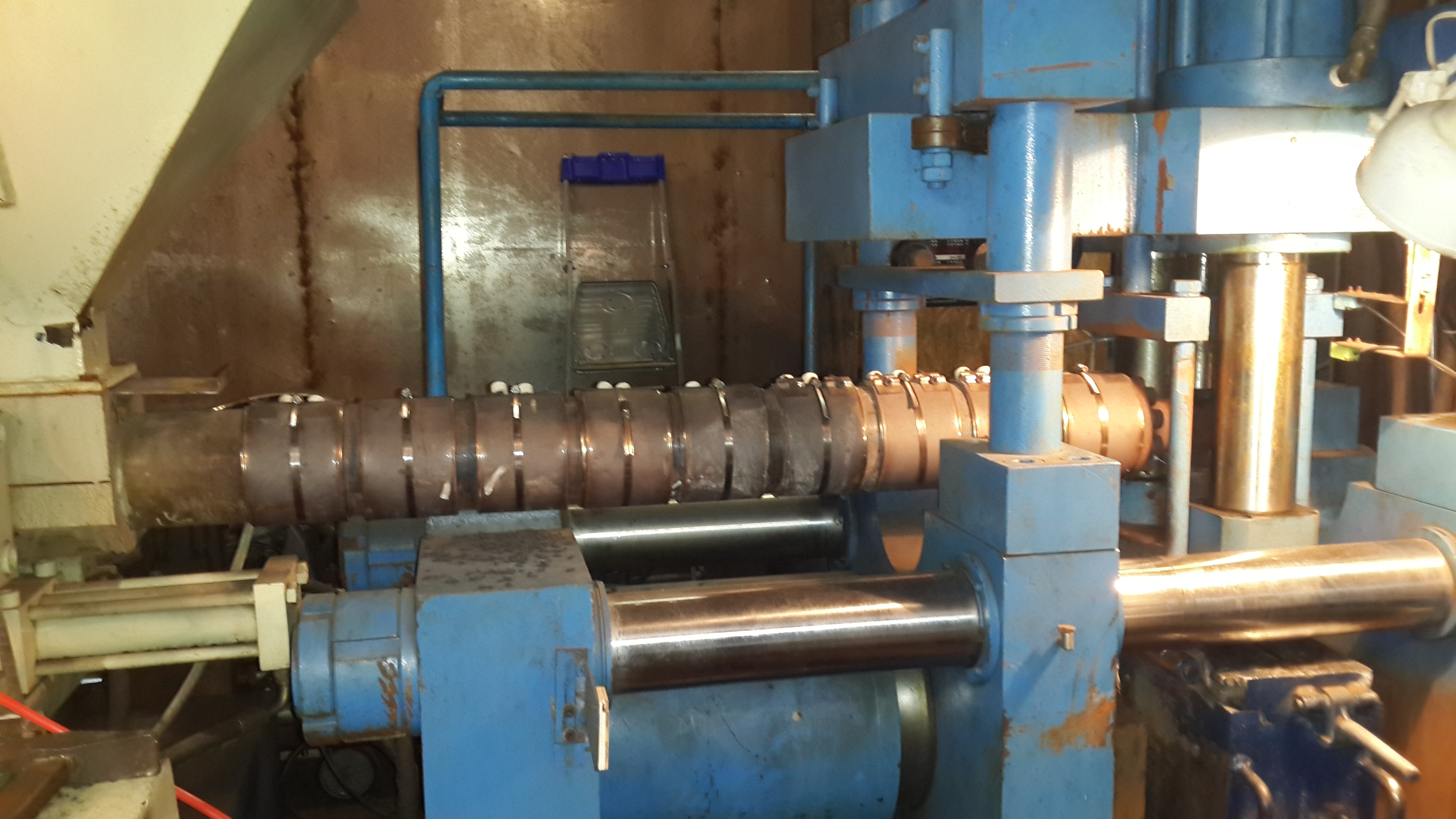

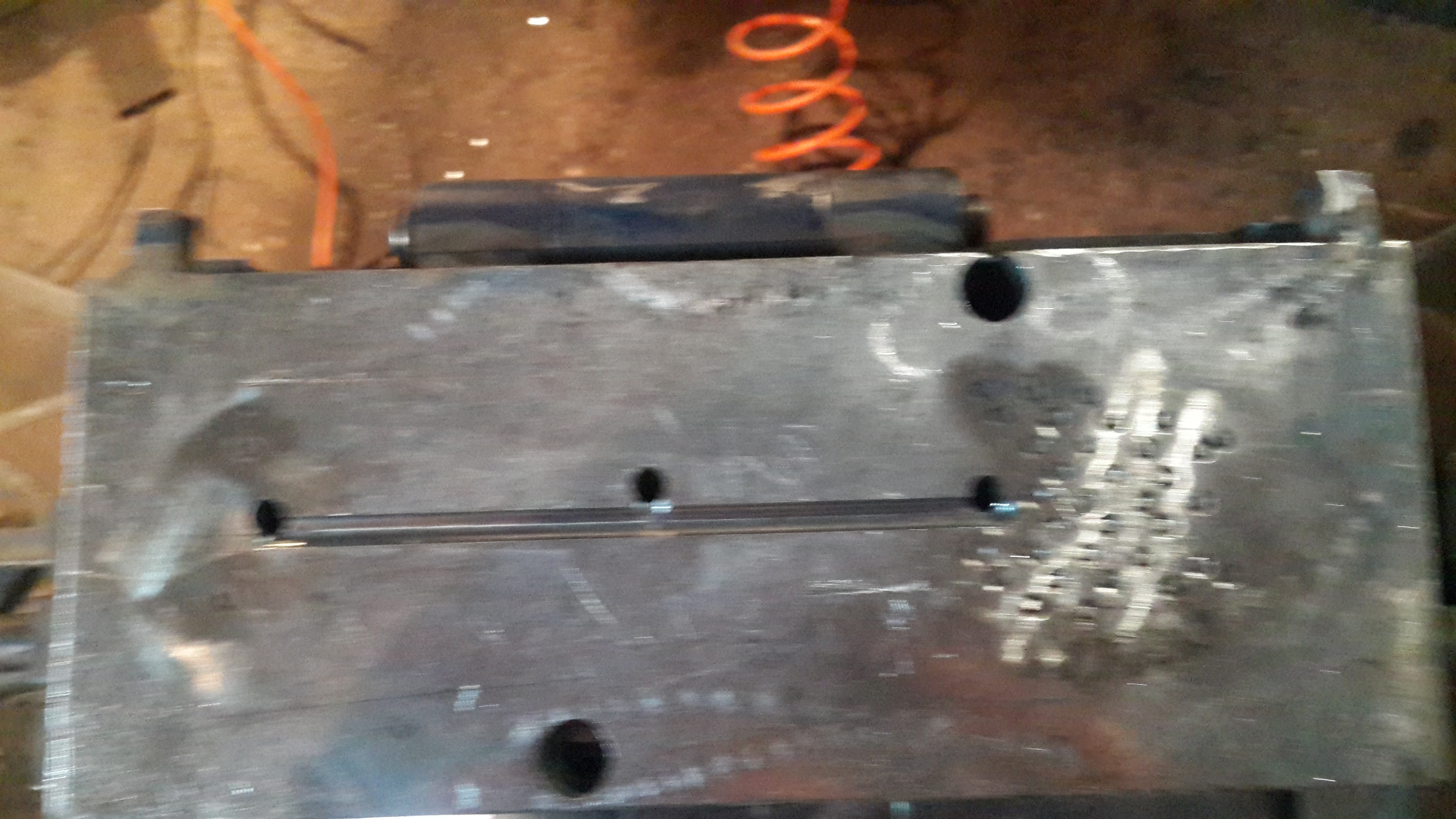

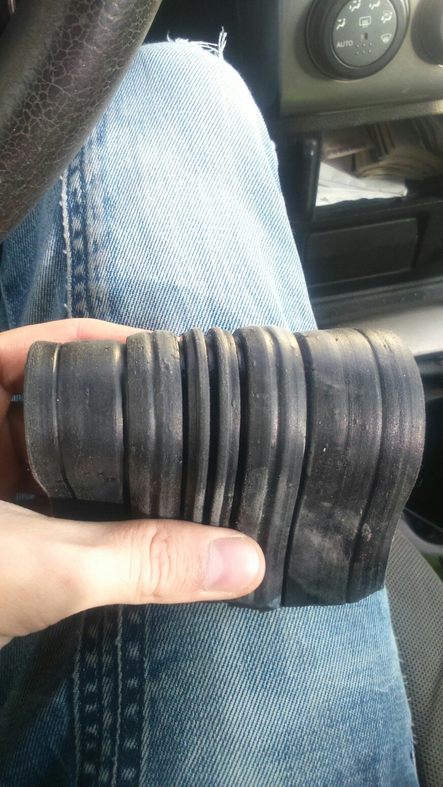

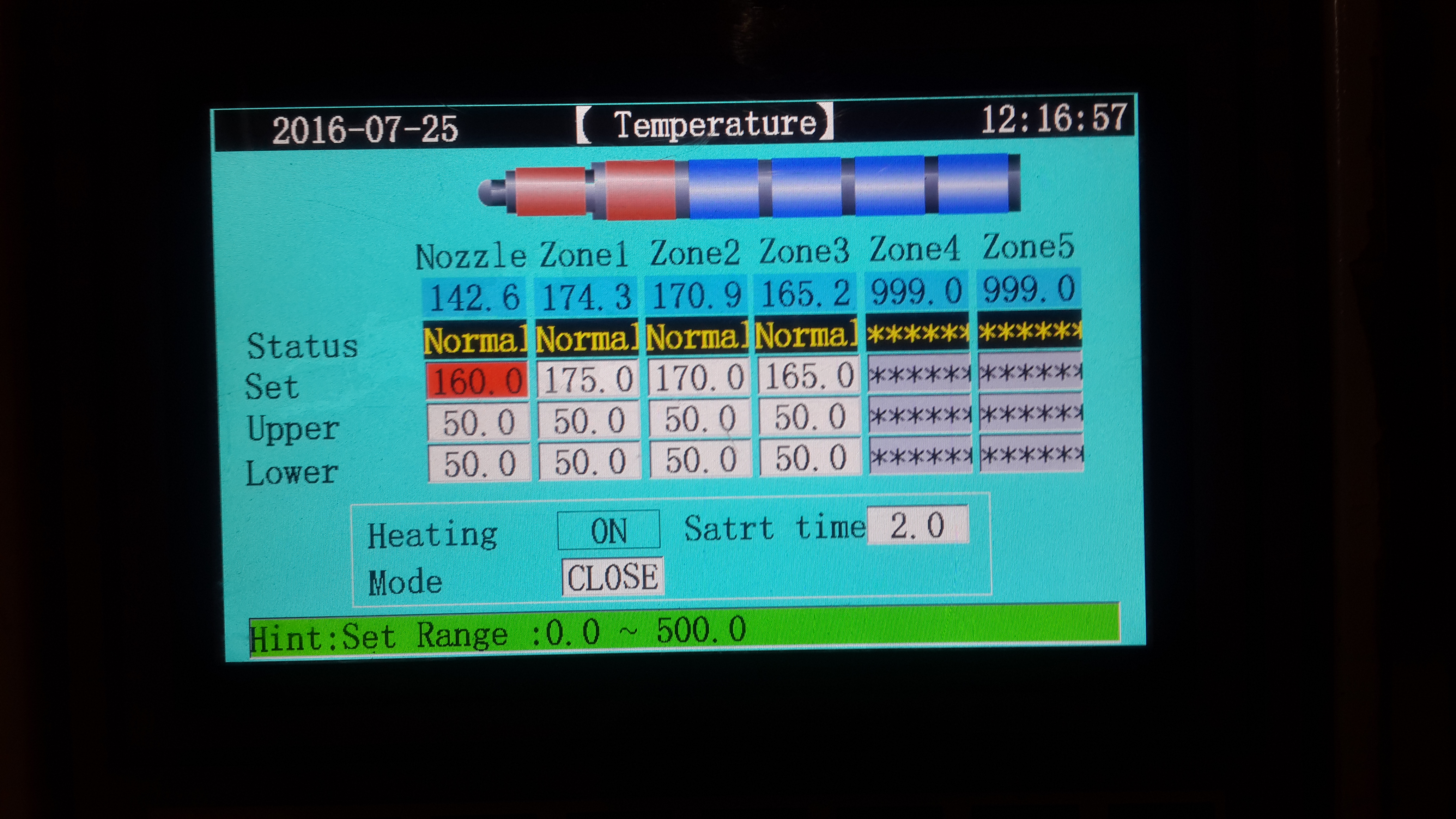

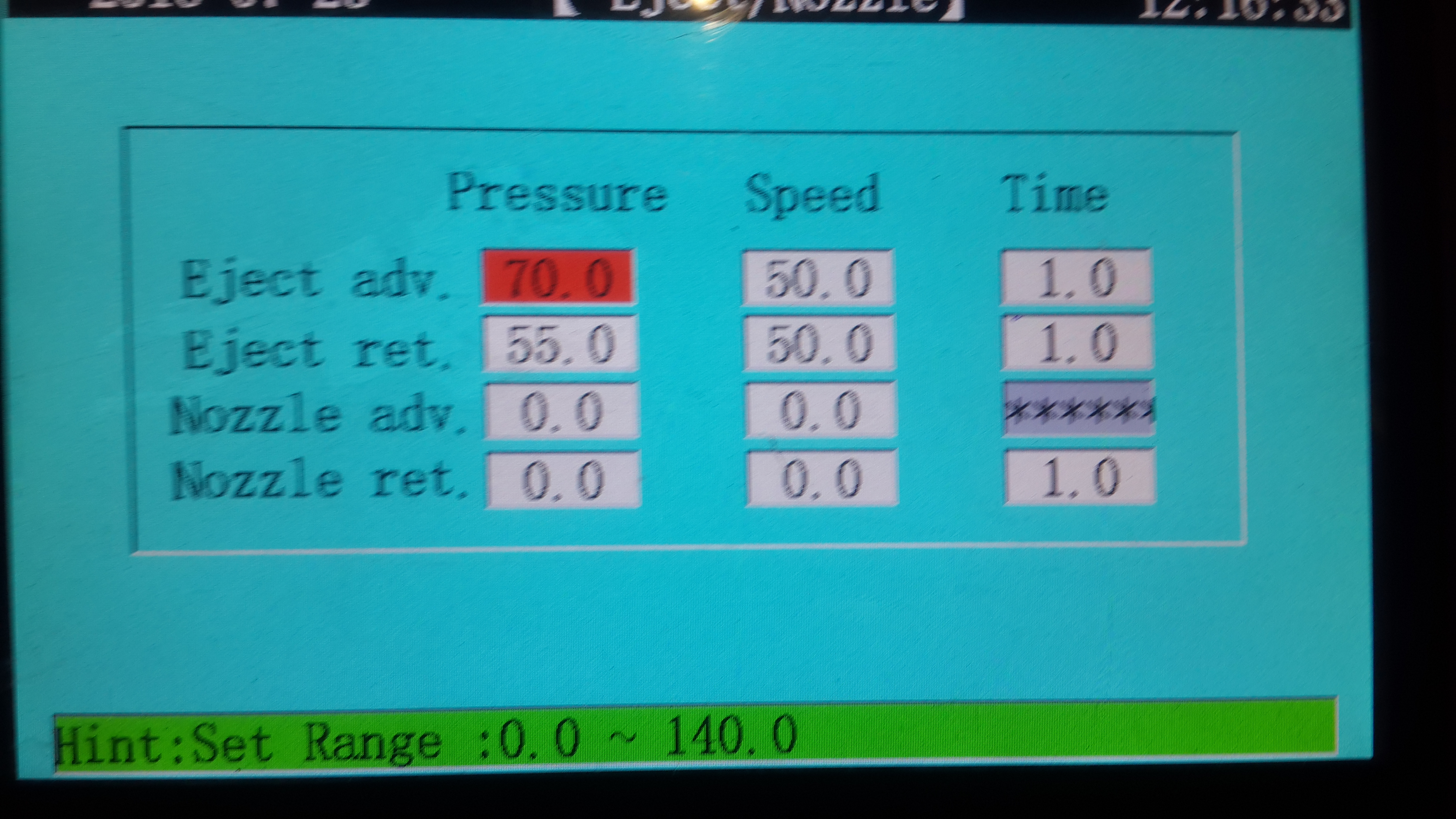

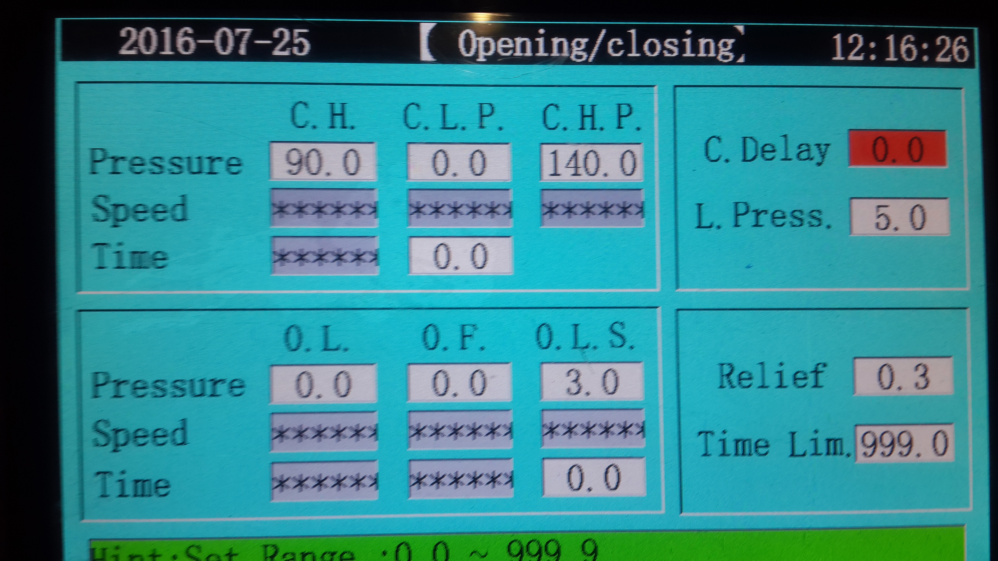

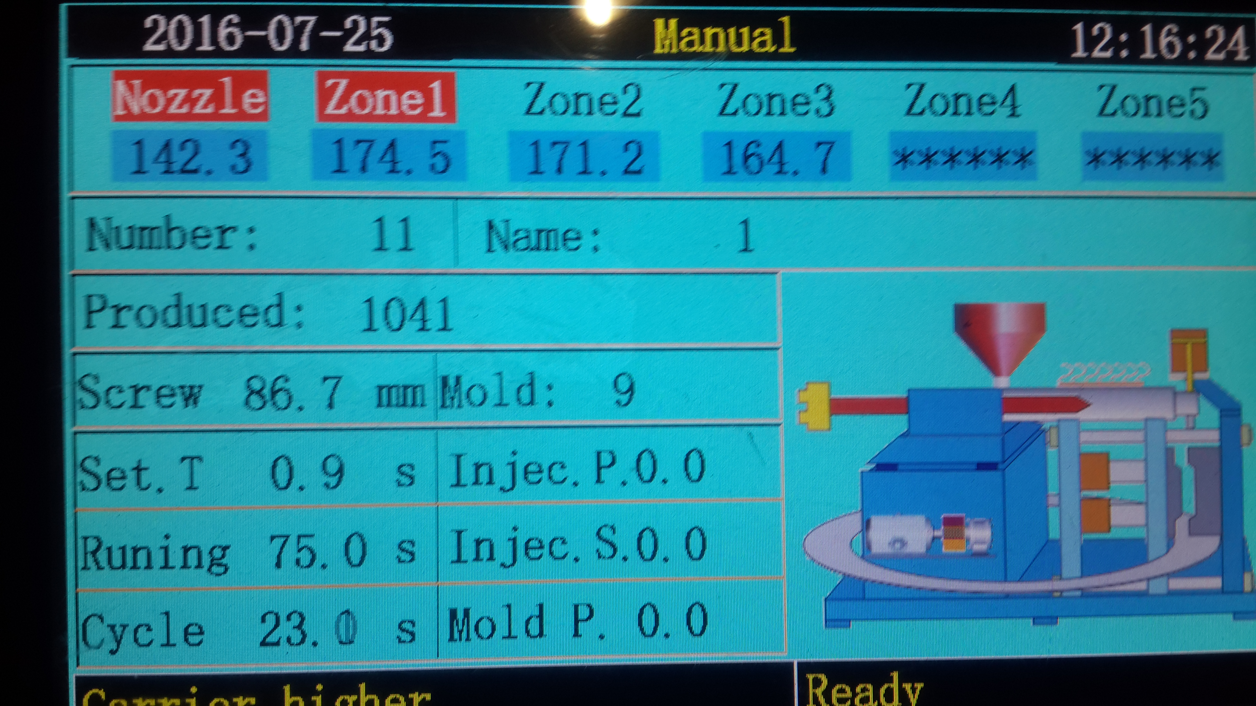

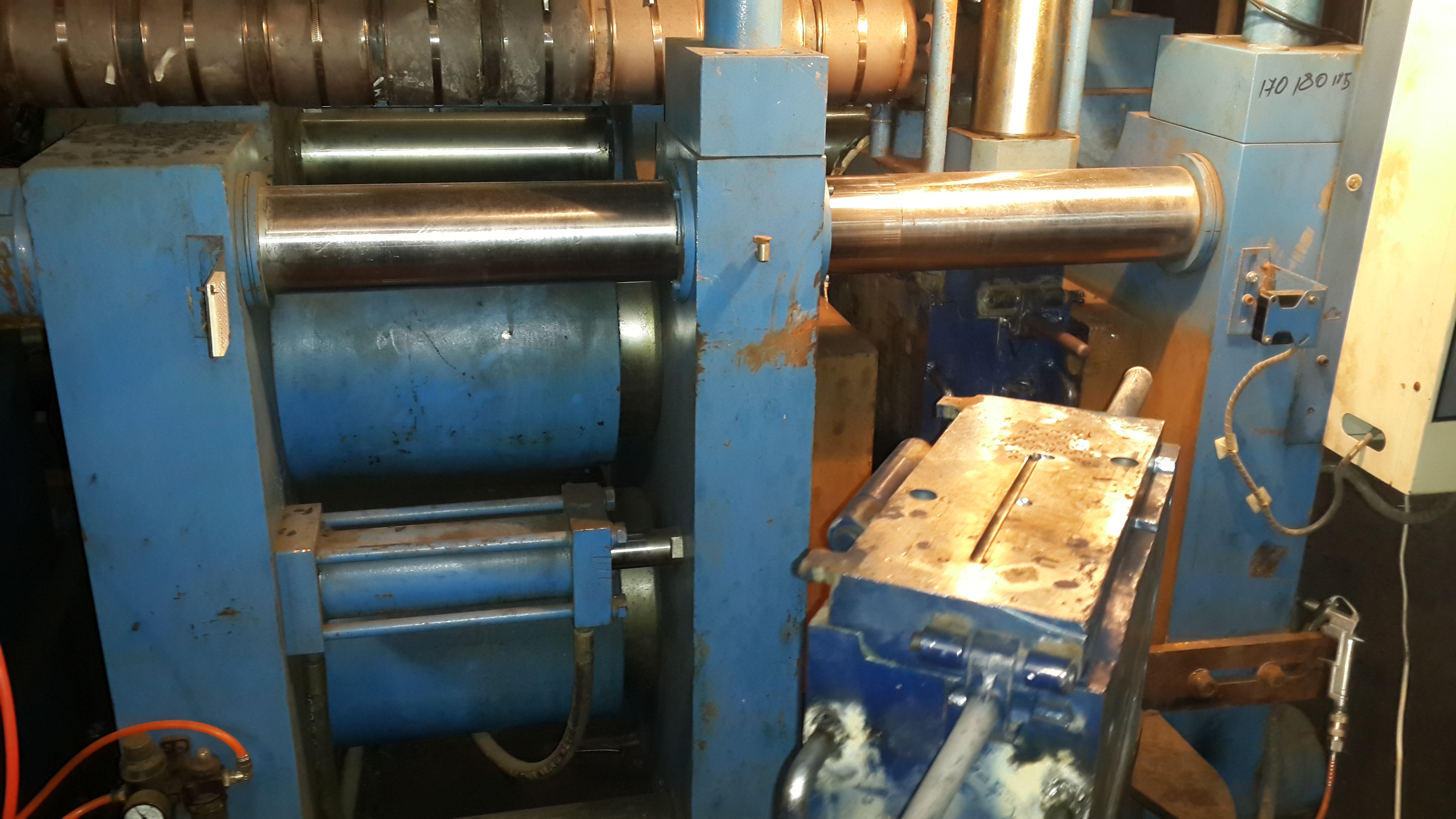

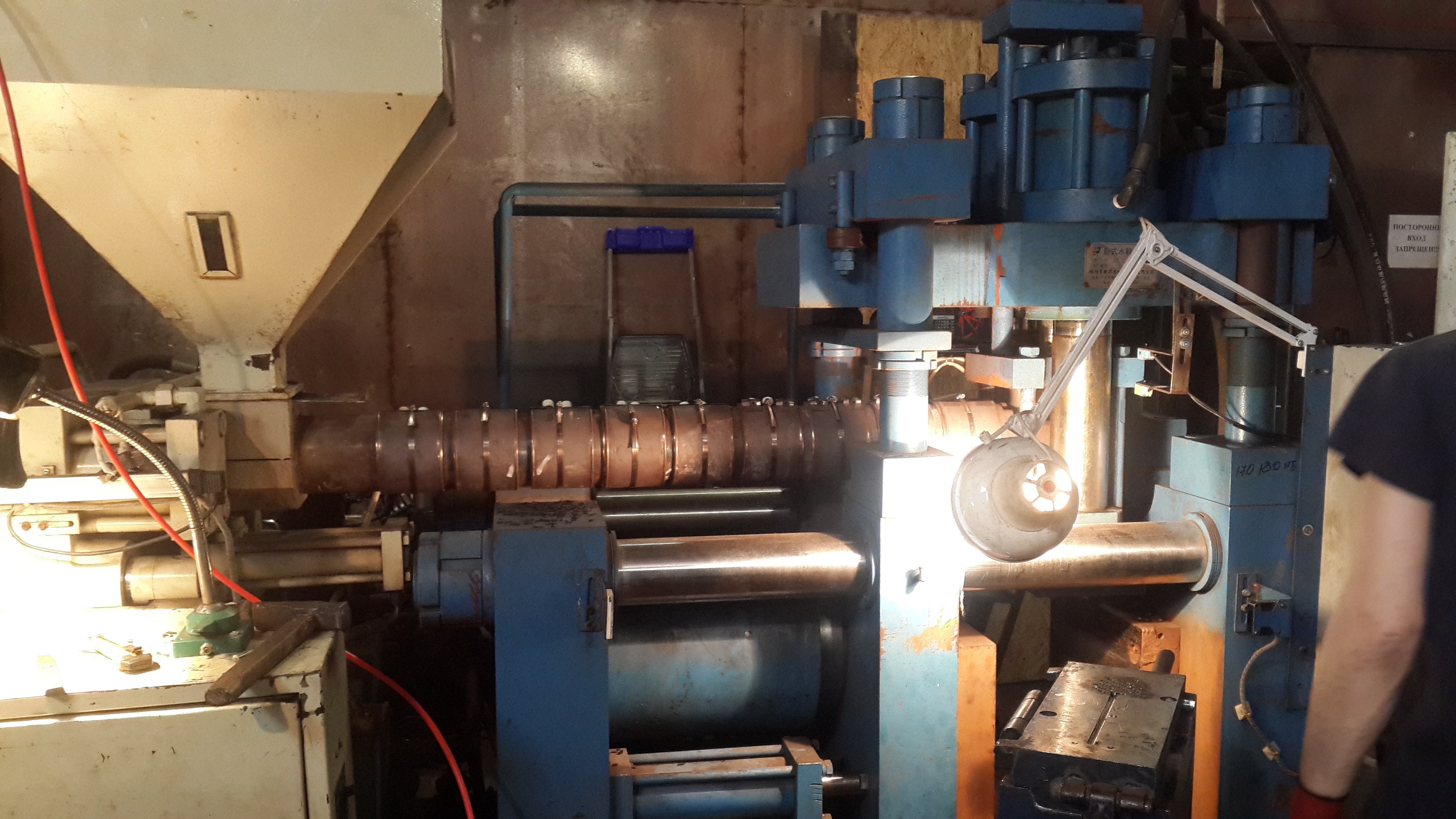

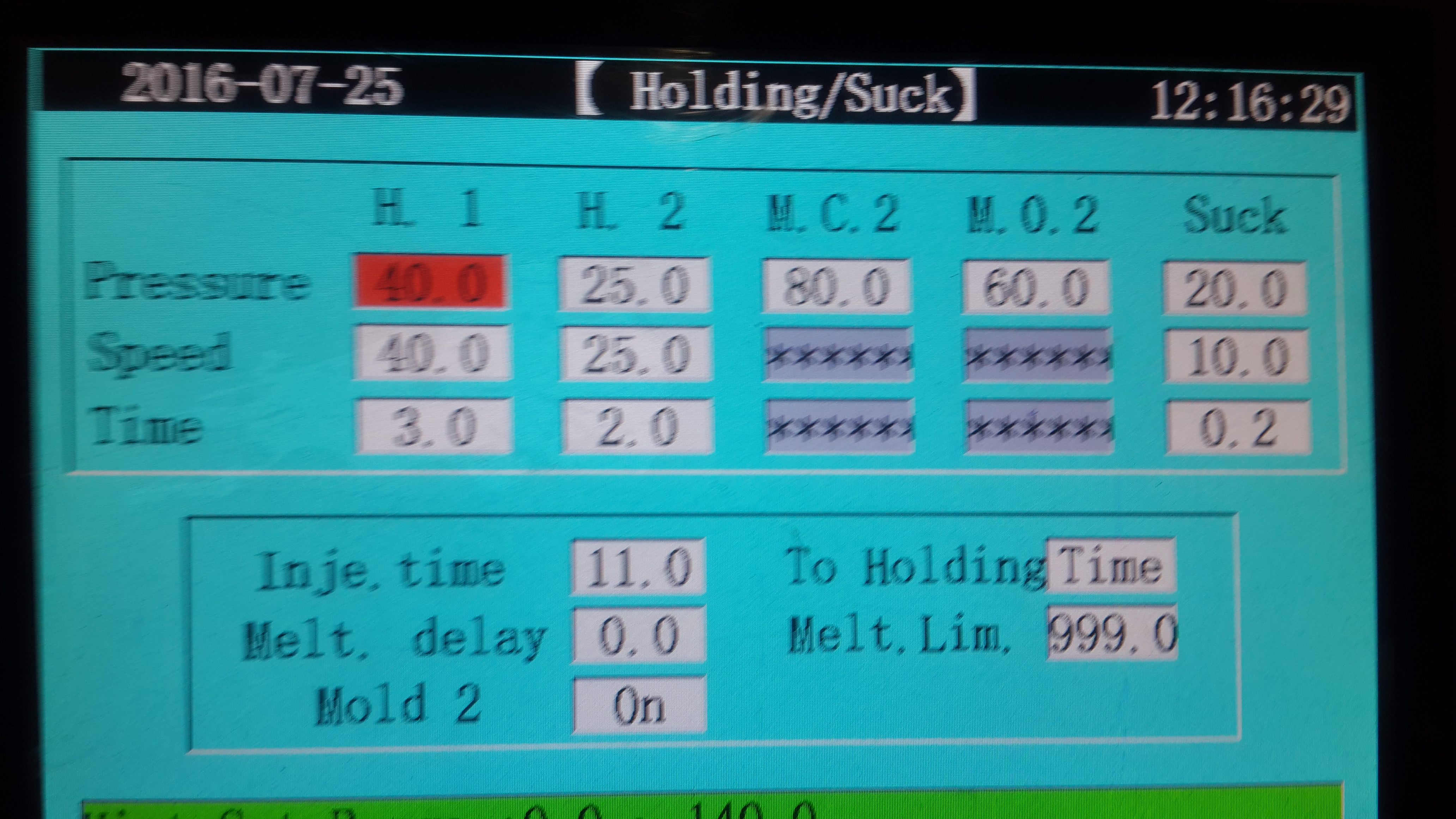

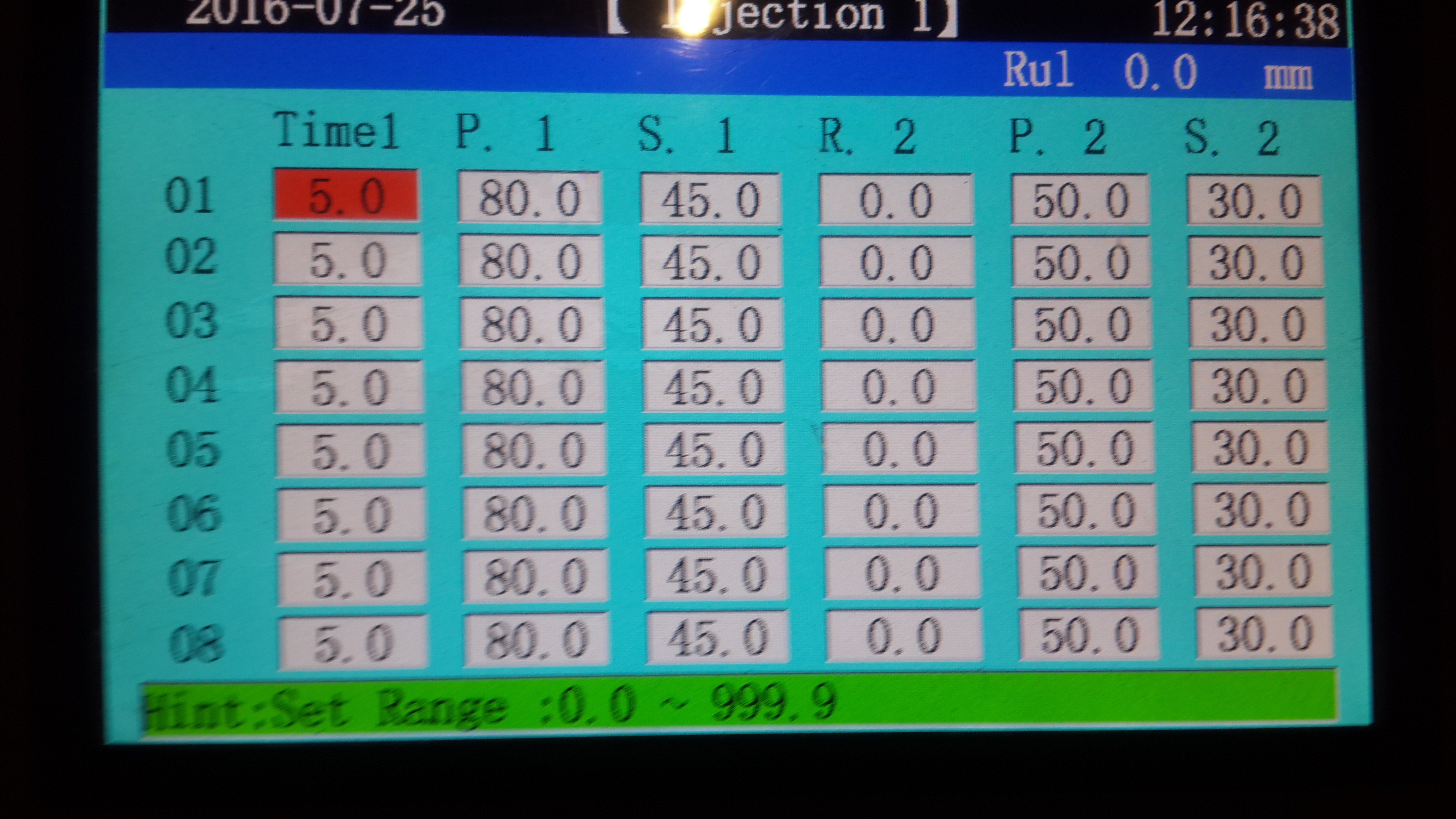

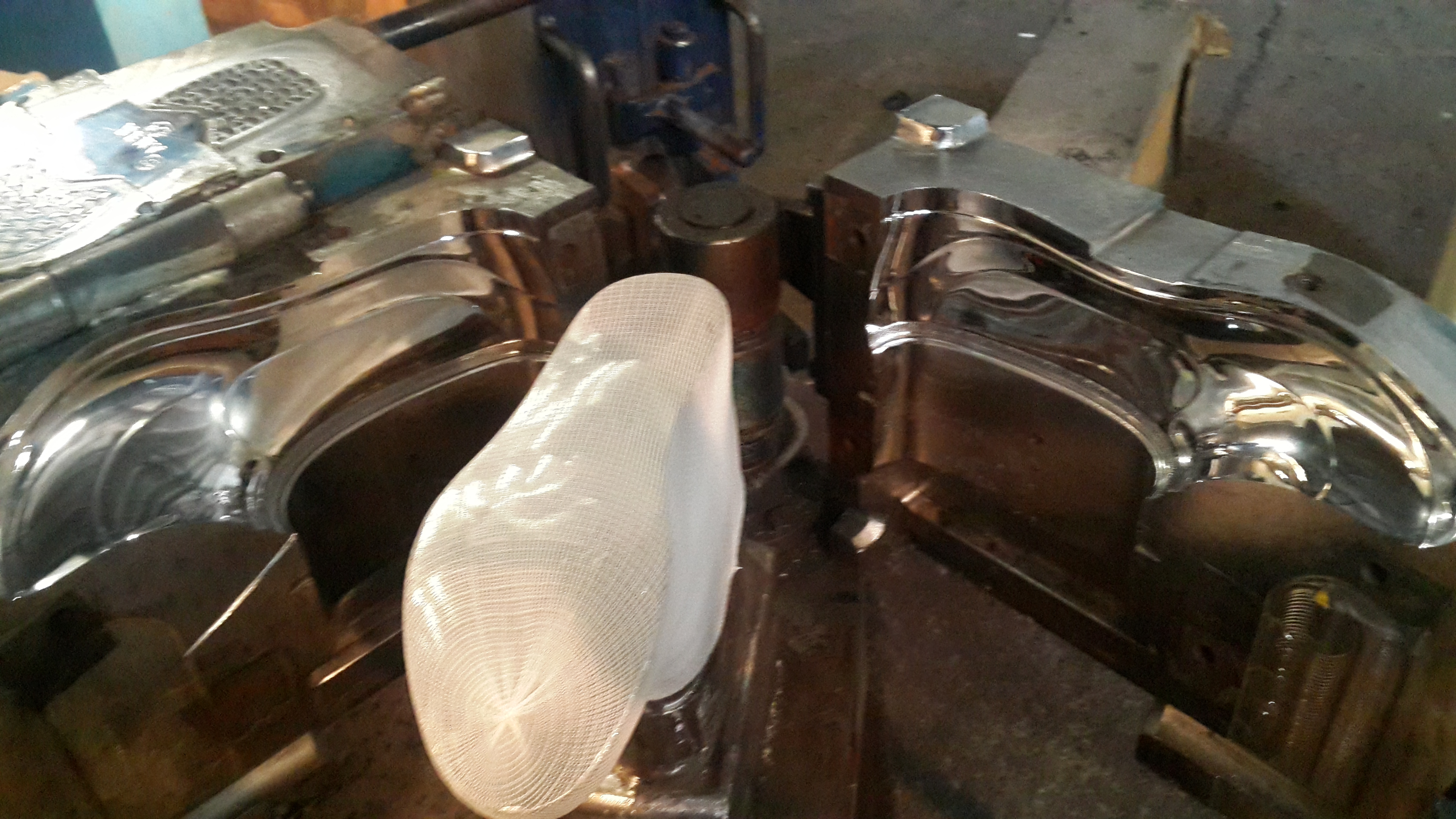

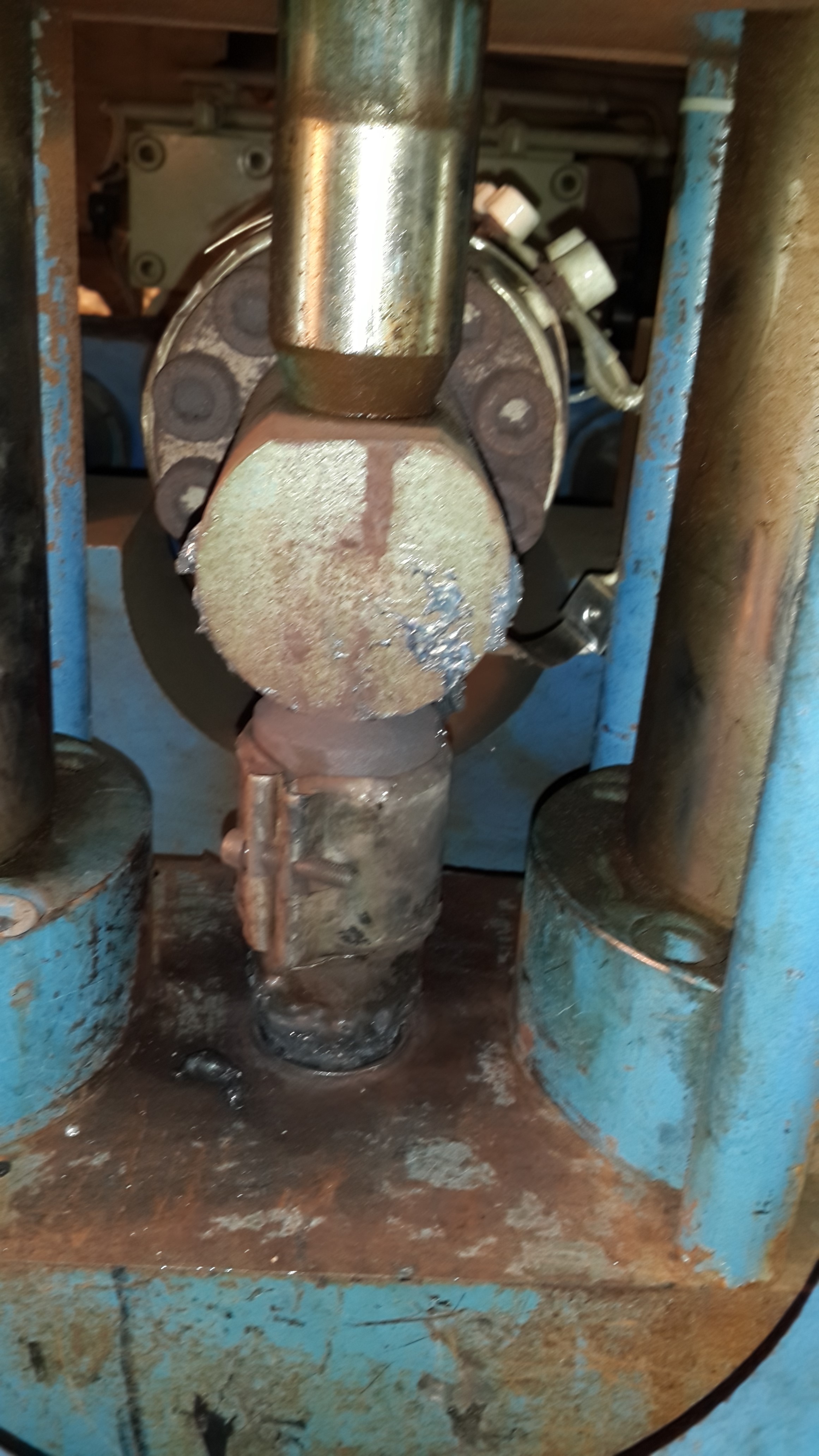

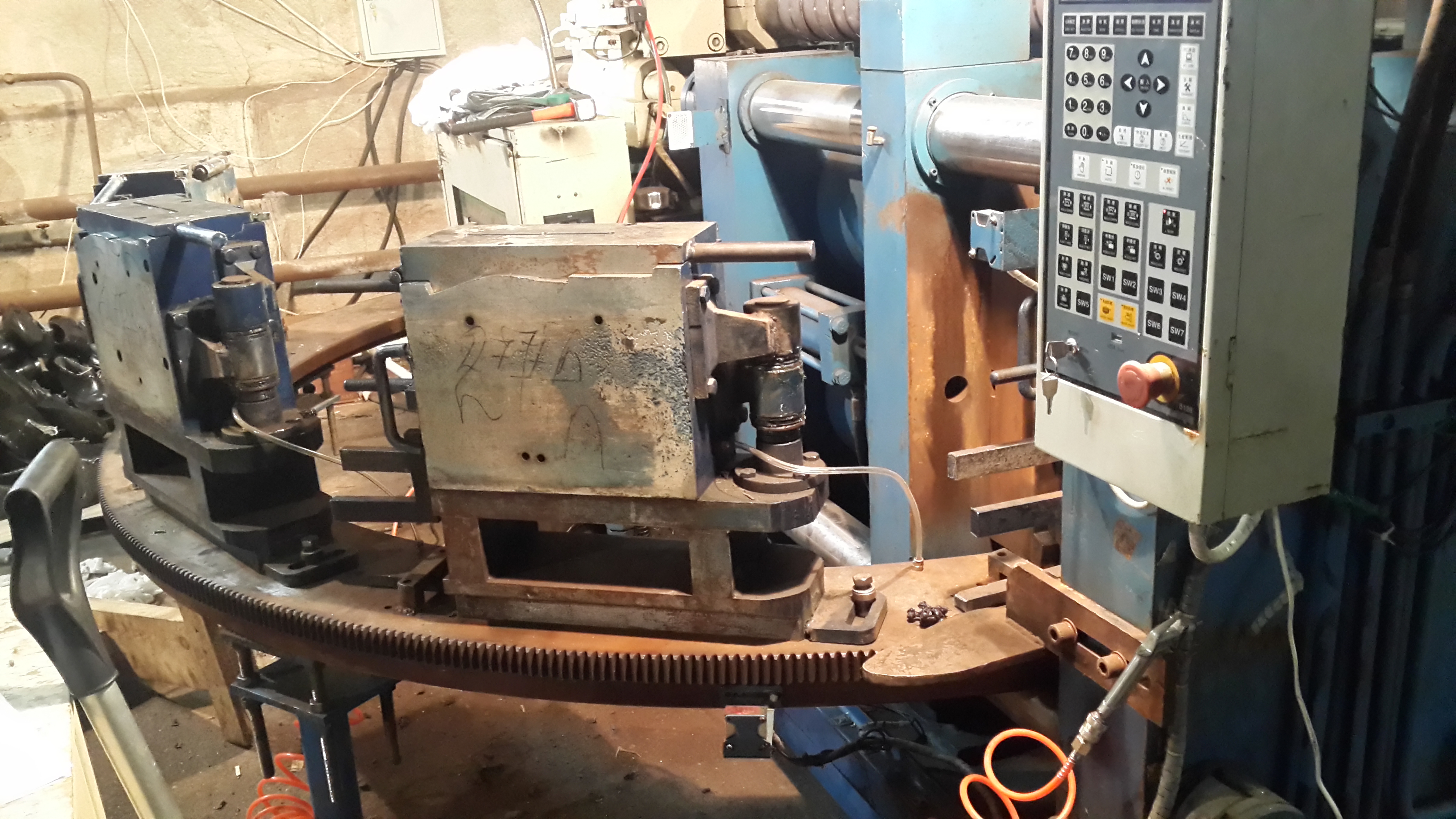

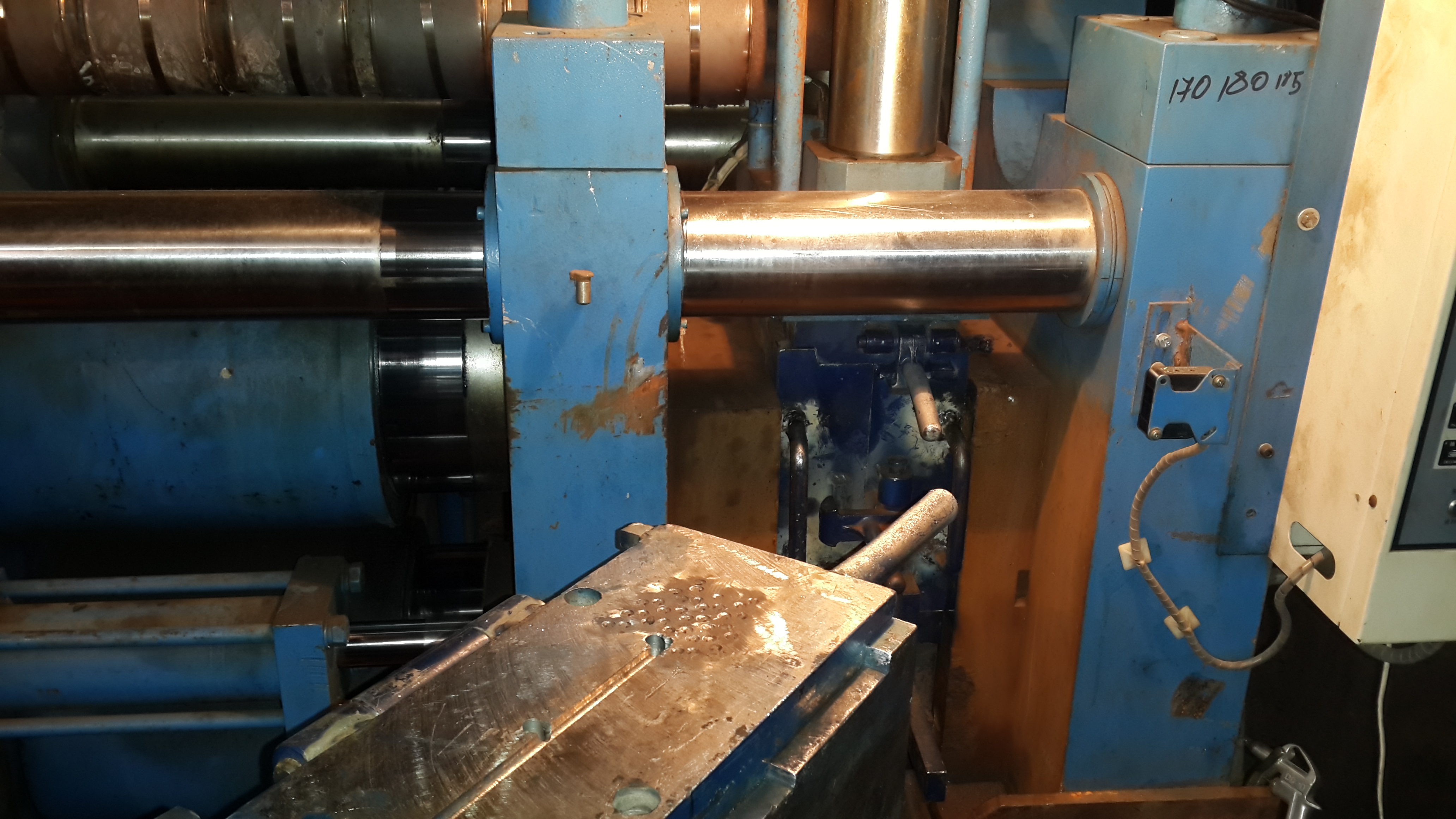

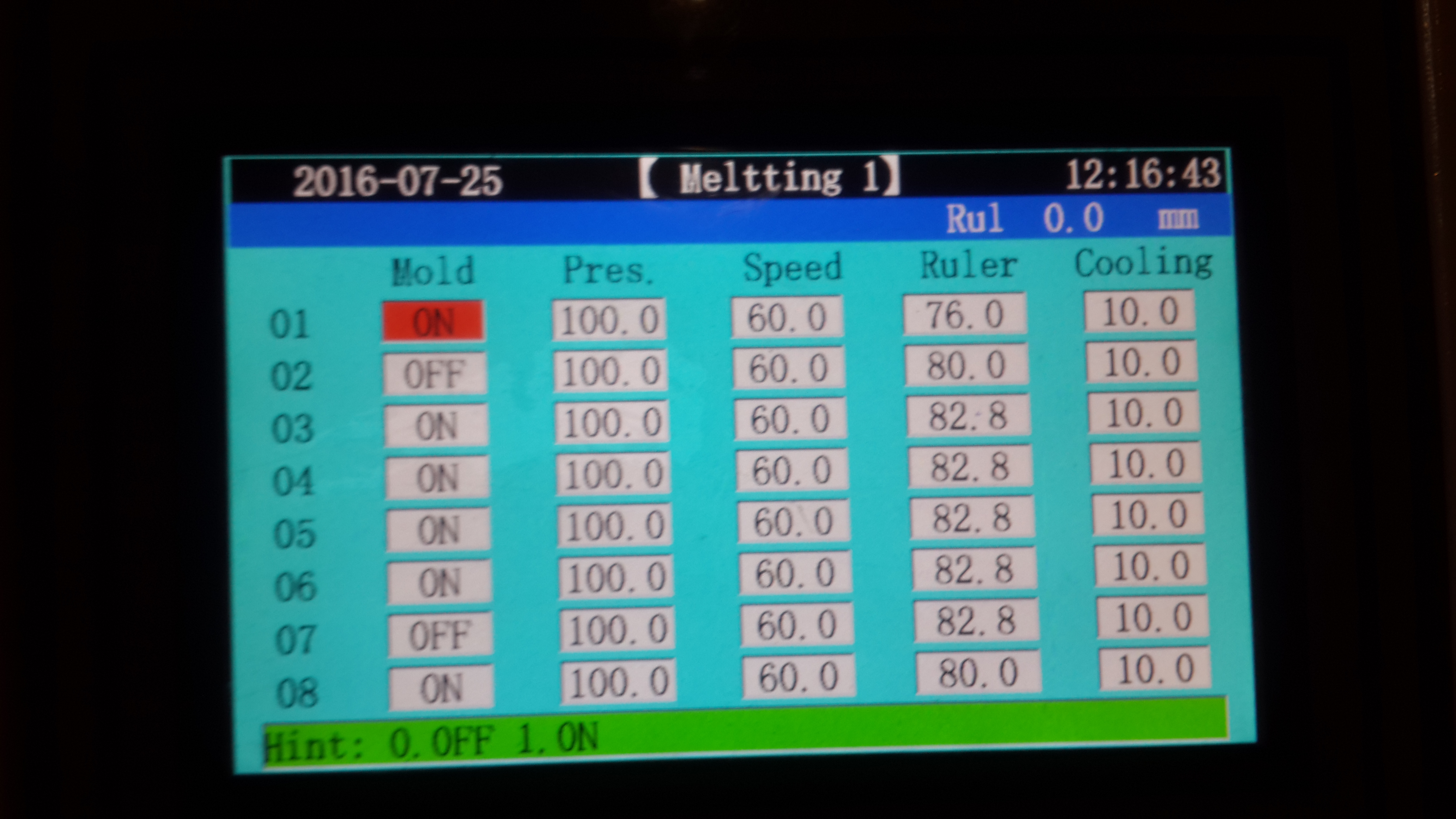

Здравствуйте,Решили заняться литьем галош,купили китайца xz-3000.никакой документации,карты литья нет,опыта и навыков тем более.Но все новое интересно и хотелось бы освоить новое для нас.Прошу помощи у знатоков.Подключили настроили насколько хватило мозгов,получили первые галоши.Но терзает вопрос все ли правильно,не угробим ли машину?Льем из пвх,закупаем сдир кабеля,дробим сетка на 10мм,в миксер до 80 градусов-доф и аксаль 20 процентов от массы дробленки,месим до сыпучести материала/когда не прилипает к рукам/и в бункер.Хотелось бы что бы вы посмотрели все ли настройки выставлены правильно?

еще фото

еще немного для полноты картины

и последнее фото

Надеюсь на понимание и на дельные ответы и рекомендации
