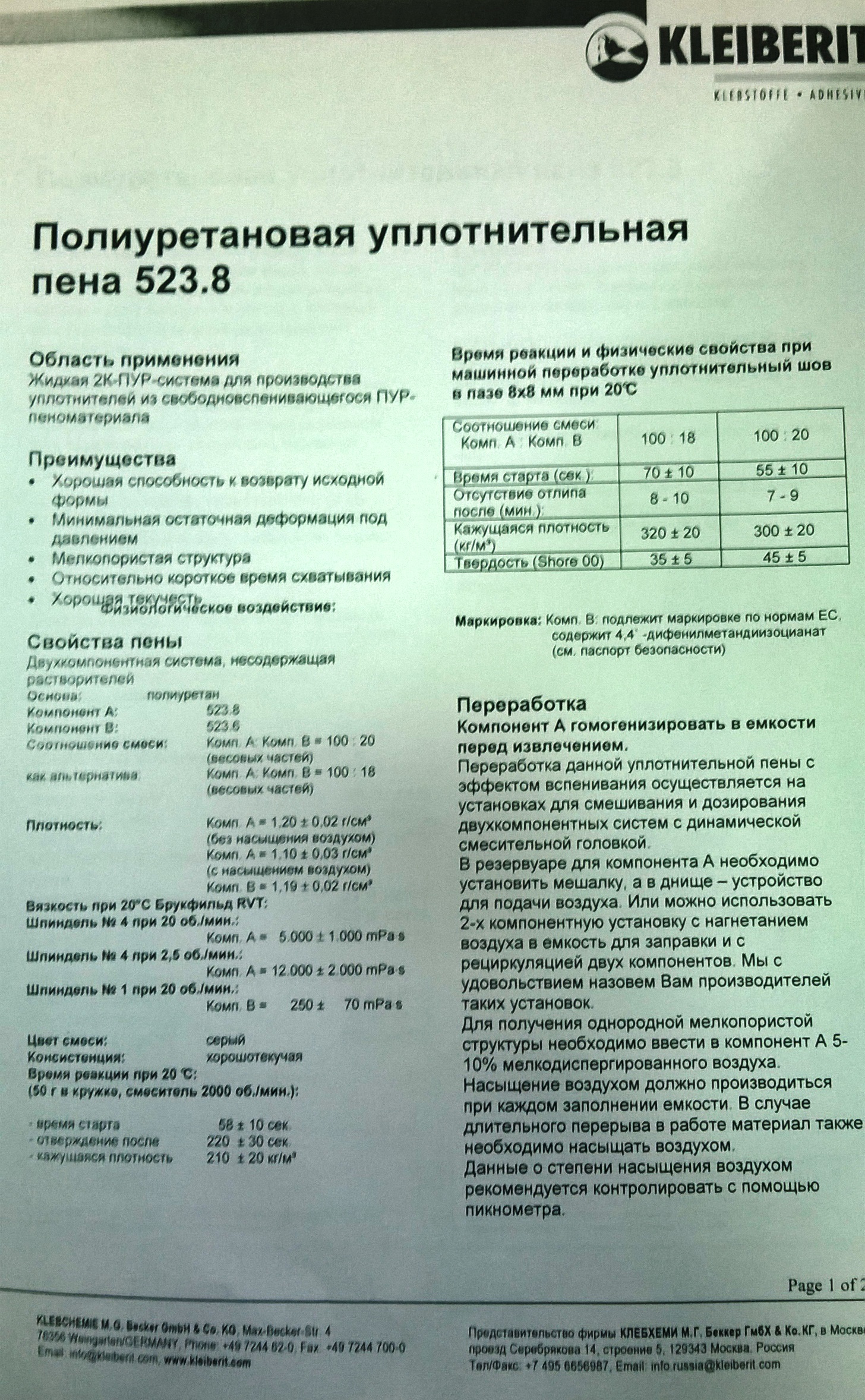

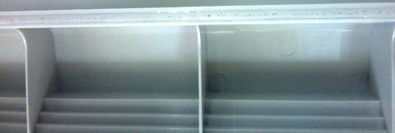

Добрый день, уважаемые форумчане.
Производим мягкий уплотнитель из полиола (компонент А) и изоцианата (компонент Б) серого цвета.
Перемешиваем 2 вида компонента А (соотношение 7:1) в пластиковом ведре с помощью насадки и дрели, потом закрываем ведро крышкой и доливаем в емкость А по мере необходимости. В процессе смешивания компонентов в ведре видно, как в сырье образуются пузыри воздуха. Может есть какой-то другой способ (особенность) смешивания компонента А? Думаю, что пузыри на поверхности уплотнителя образуются из-за перенасыщения компонента А воздухом.
Перед запуском заливочной машины проводим следующие операции:
1) насыщение компонента А воздухом - 20 мин,
2) перемешивание компонента А - 30 мин;
3) рециркуляция компонентов А+Б - 40 мин.
Проблема с пузырями особенно часто возникает при добавлении новой порции компонента А в емкость. Пробовали уменьшать время насыщения до 14 минут - результат отрицательный. Пробовали вообще не насыщать - результат отрицательный. Иногда наблюдается эффект усадки уплотнителя после сушки. Проблему с пузырями удается частично решить на непродолжительный период времени повторной рециркуляцией компонента А, что приводит к остановке линии, невыполнению производственного плана. Фото пузырей в уплотнителе прилагается (должна быть однородная структура).
Может необходимо добавить ПАВ-пеногаситель в полиол (типа силиконовой жидкости) для регулирования структуры пены?
Буду благодарен за любую помощь и рекомендации.

у вас уплотнитель из полиуретана или из пенополиуретана?

Из жидкой 2К-ПУР системы для производства уплотнителей из свободновспенивающегося ПУР-пеноматериала

Почему выбрали соотношение компонентов 7:1 вместо 5:1 как рекомендует поставщик ?

Соотношение полиол белый: полиол окрашенный (серый) = 7:1, соотношение полиол: изоцианат = 5:1
