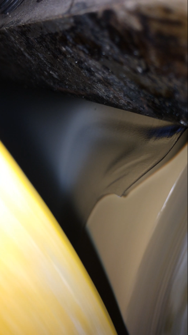

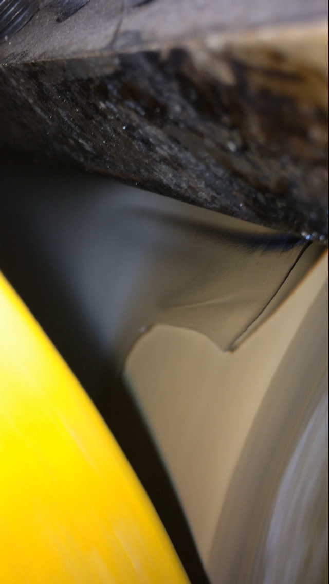

Пробовали снижать температуру - образ плёнки, чистым пп - такой же эффект(обрыв).
- Поблагодарили: 3246 раз
Re: Соэкструзия, ламинация тканного полипропиленового полотна
Вы хоть фото покажите и объясните, что конкретно вам не нравится.
Новичок2017
- Сообщения: 11
- Зарегистрирован: 22 июл 2017, 12:52
- Страна, Регион, Область: Африка
- Город: Юарзимбабве
- Благодарил (а): 4 раза
- Поблагодарили: 1 раз
Не нравится вот что. Обрывы происходят только по краям. А если увеличить частоту вращения валов, то становятся заметны наплывы к краям, а затем обры кромки как на фото(
Похоже что-то не то с рецептом и/или режимами, пульсация и низкая прочность расплава.
