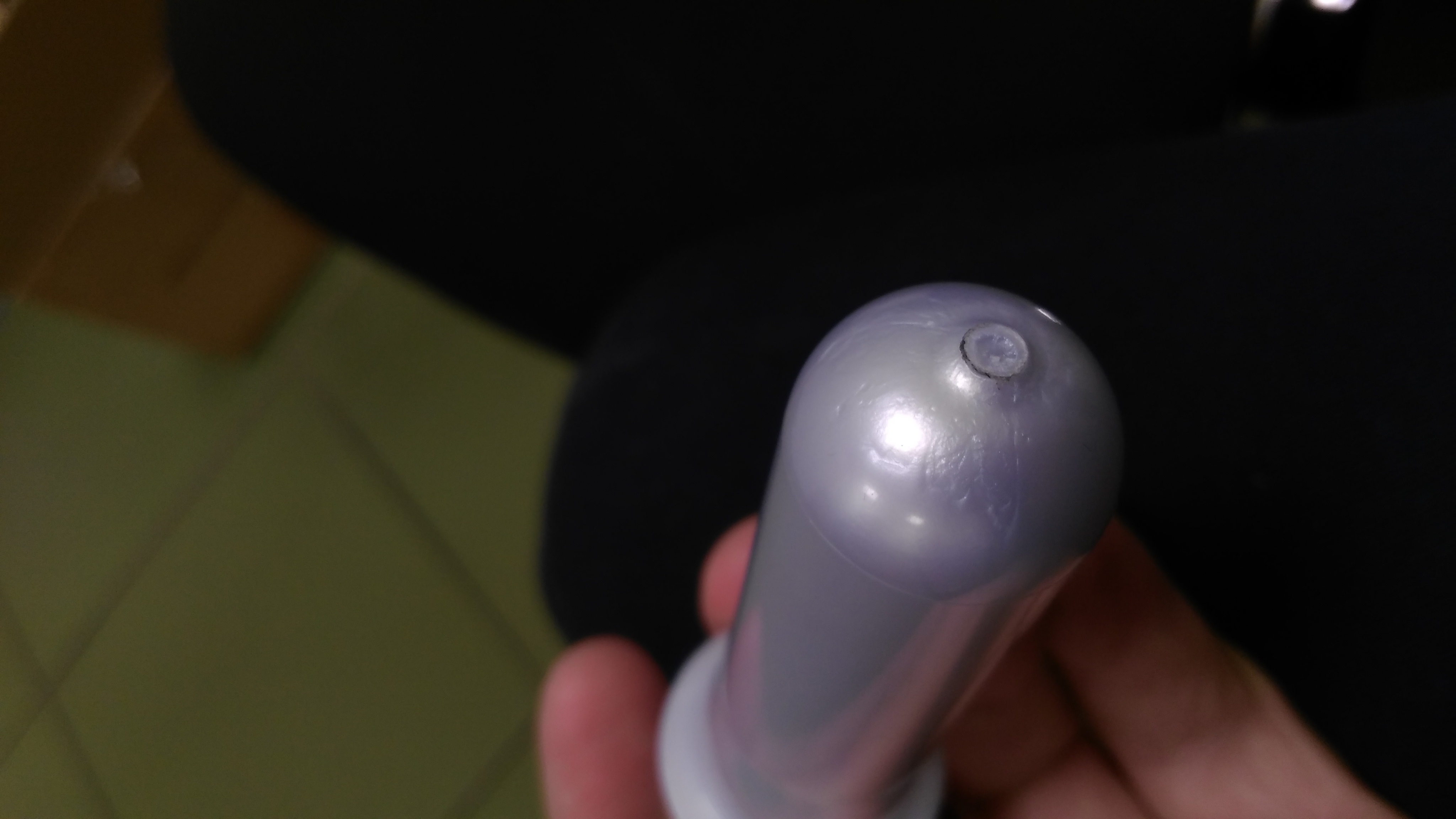

Ребята, кто -нибудь работал с Holcobatch Silver? Какие проблемы основные проблемы при работе с легкоплавкими красителями?

Оказывается не пропали, а так как работаем с "серебром" то помимо запекания красителя в трубке дозатора (хотя используем фланец с охлаждением) получаем еще разводы по телу и неоднородность структуры материала вокруг литника.

Такой цвет, в отличие от какого-нибудь спрайта требует уже нормальных дозировок и именно тут все радости носителя, принципиально отличного (у holko да, восковые препарации) от целевого материала и выплывают. Все логично. Выход один (а нет, вру, два) - или добавлять о,1% или или красить полиэтилен :-)

zlodey88m писал(а): работаем с "серебром" то помимо запекания красителя в трубке дозатора (хотя используем фланец с охлаждением) получаем еще разводы по телу и неоднородность структуры материала вокруг литника.
использование суперконцентратов с низкой температурой плавления не отличается специфичностью (кроме разумеется преждевременного размягчения).
указанные вами проблемы характерны для "перламутров" и "металликов" и не зависят от полимера-носителя

Я прекрасно понимаю, что данная проблема характерна для перлов и металлов, но может кто знает как уйти от того)

zlodey88m писал(а):Я прекрасно понимаю, что данная проблема характерна для перлов и металлов, но может кто знает как уйти от того)
Не касаясь конфигурации пресс-формы и пр., повышать вязкость материала, те же эккартовцы советовали.

Спец добавками? или просто температурки по шнеку понизить?

подробно обсуждалась работа с металликами/перламутрами
viewtopic.php?f=9&t=19943&p=115441#p115441
