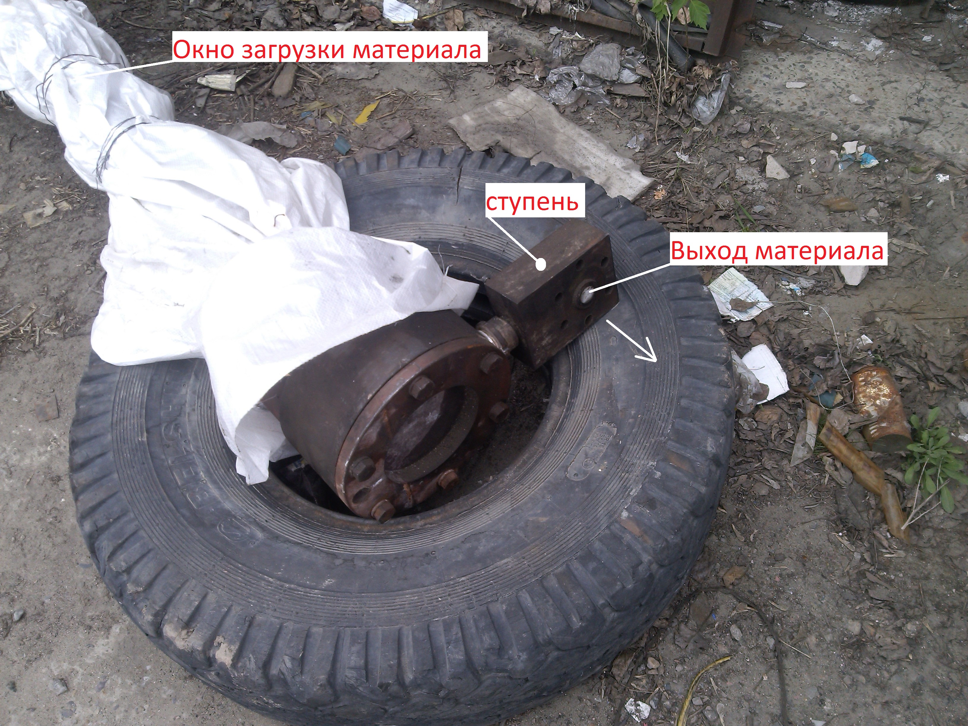

Добрый день уважаемые специалисты!
Предлагают купить б/у шнековую пару. На каком материале работала и что производила эта пара неизвестно. Всё нормально, но смущает "ступень" в движении материала у выхода. Думаю возможно убрать эту "ступень" с крышкой и установить нормальную голову. Подскажите, что за "ступень"?

Вероятно, кабельный экструдер под угловую головку.

Может подача газа под вспенку.

На подачу газа не похоже. Соглашусь скорее с угловой головкой

фотка полного представления не дает.... где окончание цилиндра , где заканчивается шнек?
а так похоже на боковой ввод доп материала.....? иначе зачем делать такой отвод от основного потока?

Похоже на сменный фильтр.Если от туда выходит расплав.

на вспенку не похоже

А что за отверстия в "ступени"? Там что-то еще должно быть закреплено?
