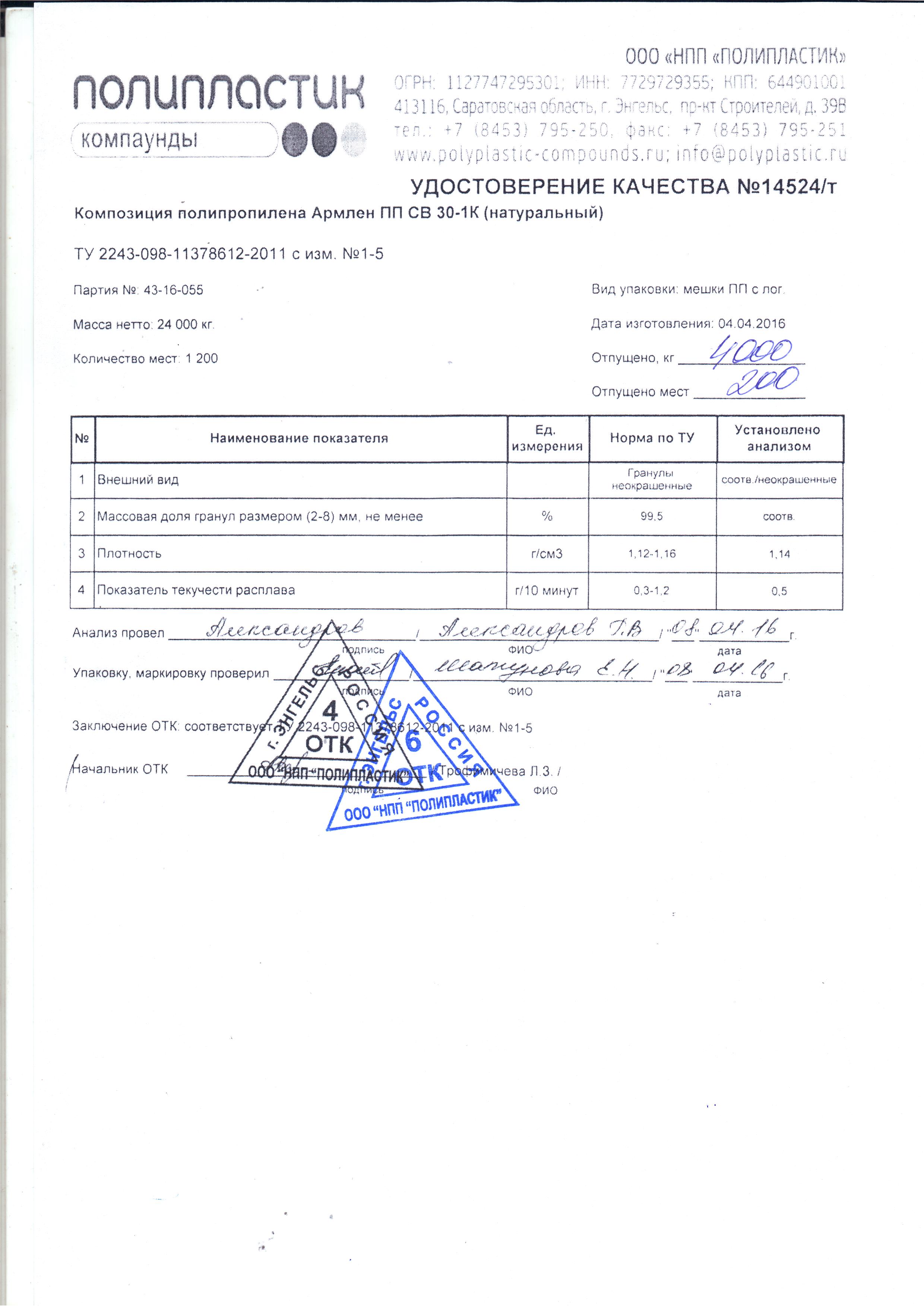

Здравствуйте! Столкнулись с такой проблемой: полипропиленовая труба, армированная стекловолокном, диаметры 25-40 стала слишком хрупкой, а именно раскалывается при определении ударной прочности по Шарпи при 0 градусов, раскалывается во время монтажа (во время пайки появляются трещины с острыми краями). Трубы из чистого сырья удар выдерживают, да и ни одной претензии по их качеству не было. Что могло пойти не так и как сделать трубу менее хрупкой?

Посмотрите в паспортах, не снизилась ли ударная вязкость у Армлена.

Maks42 писал(а):Посмотрите в паспортах, не снизилась ли ударная вязкость у Армлена.
В тех паспортах, что приходят со стеклом, такого параметра вообще нет.

Паспорт очень куцый, сделайте официальный запрос на НПП "Полипластик", возможно ударную вязкость измеряют, но не заносят в паспорт. Даже если ее не измеряют, то есть еще арбитражные пробы, на которых можно измерить ударную вязкость.
Сравните данные по тем партиям, когда еще не было проблем, с данными по последним партиям.

Снова всем здравствуйте! Как вы и советовали, мы сдали стекловолокно на определение ударной вязкости. В своей спецификации Полипластик заявляет значение не менее 25 кДж/м2, в ТУ не менее 19 кДж/м2, в лаборатории получили значение 15,7 кДж/м2. В своем официальном ответе на нашу претензию они написали, что "результаты испытаний имеют идентичные значения", какие именно значения - не указано.
