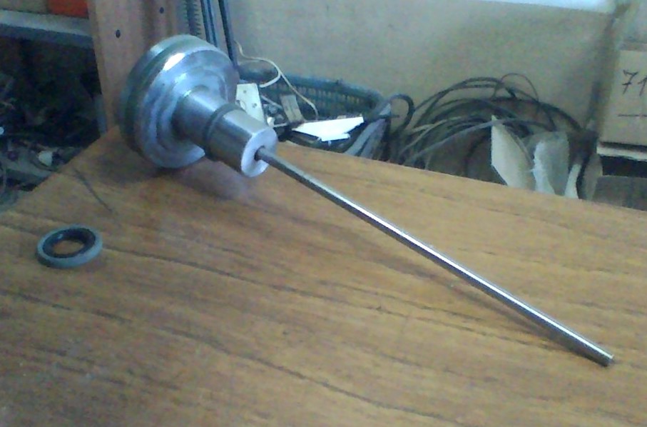

1) Как меняются (одеваются) манжеты на пневмо-игле литьевых пресс-форм гкс? Манжета жесткая, кипяток не помогает. Разогрели феном, при одевании она растягивается и впоследствии не усаживается. Как их меняют?

у меня такой же вопрос. форма - Китай. манжеты жесткие, не тянутся. прежде чем снять старые хотелось бы узнать как одеть новые...

Добрый день.
Это обычное поршневое уплотнение из коксонаполненого или бронзонаполненого фторопласта. Резинка обычно съемная.
Уплотнение налазит туго, главное не порвать. Если оно немного растянется, то ничего страшного, главное чтоб цилиндре была фаска для захода уплотнения. После установки оно примет свою форму и будет прижиматься резинкой к стенке цилиндра. Сначала ставь резинку а потом кольцо.
Греть сильно не стоит, достаточно теплой водички.
