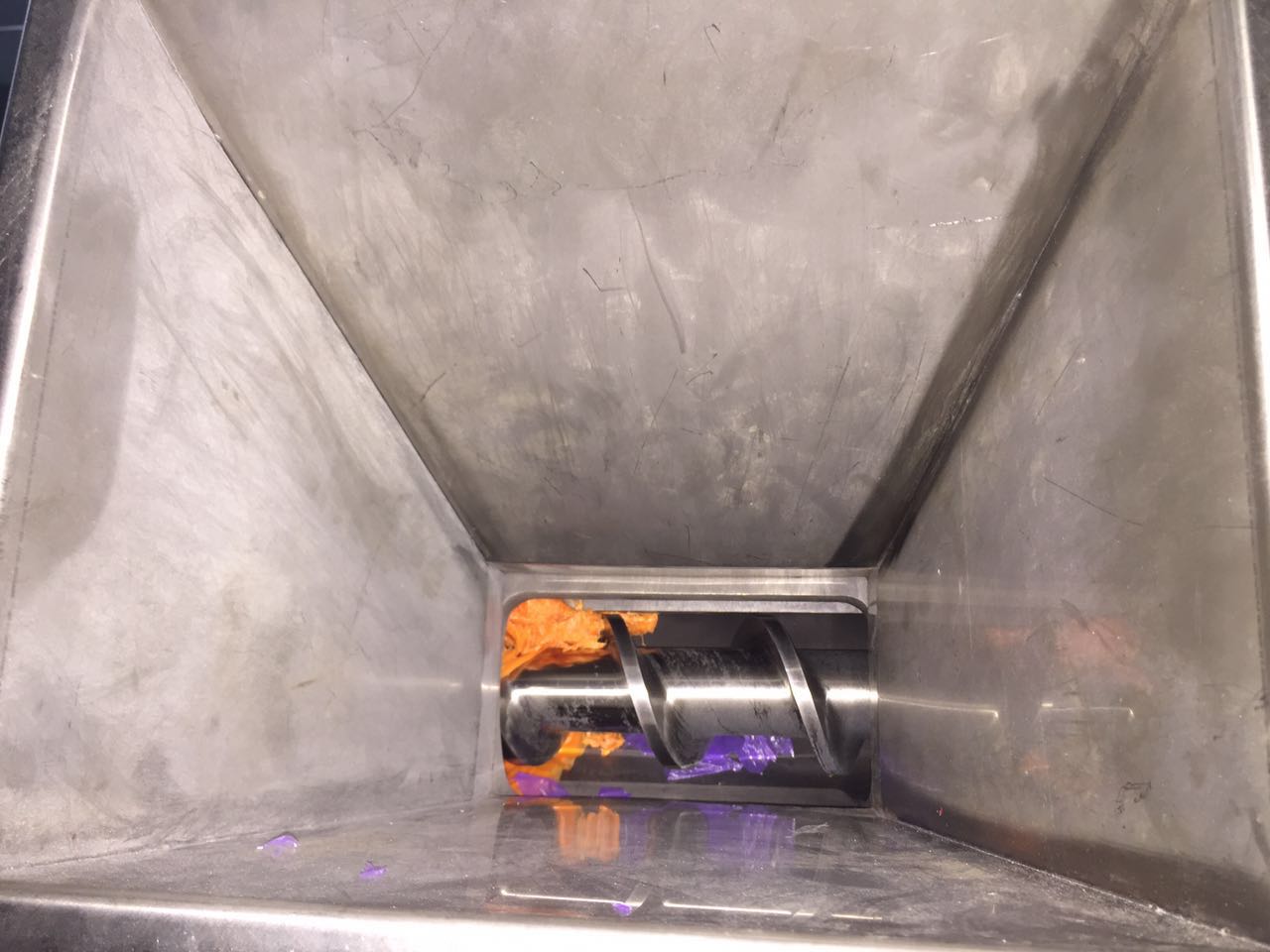

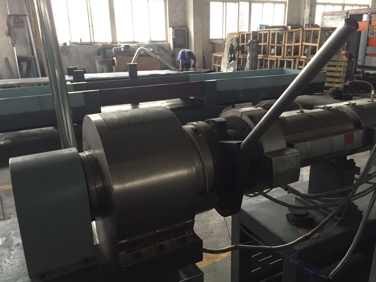

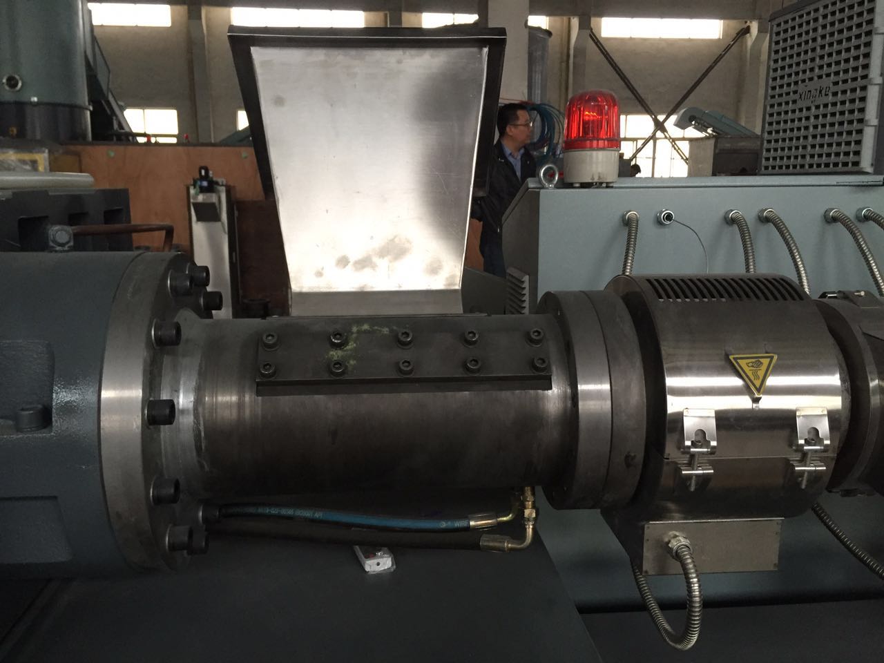

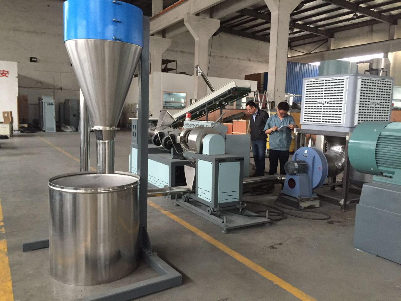

Как вариант для рассмотрения.Работает на сухой чистой плёнке ПЭ исключая стадию агломерации.
