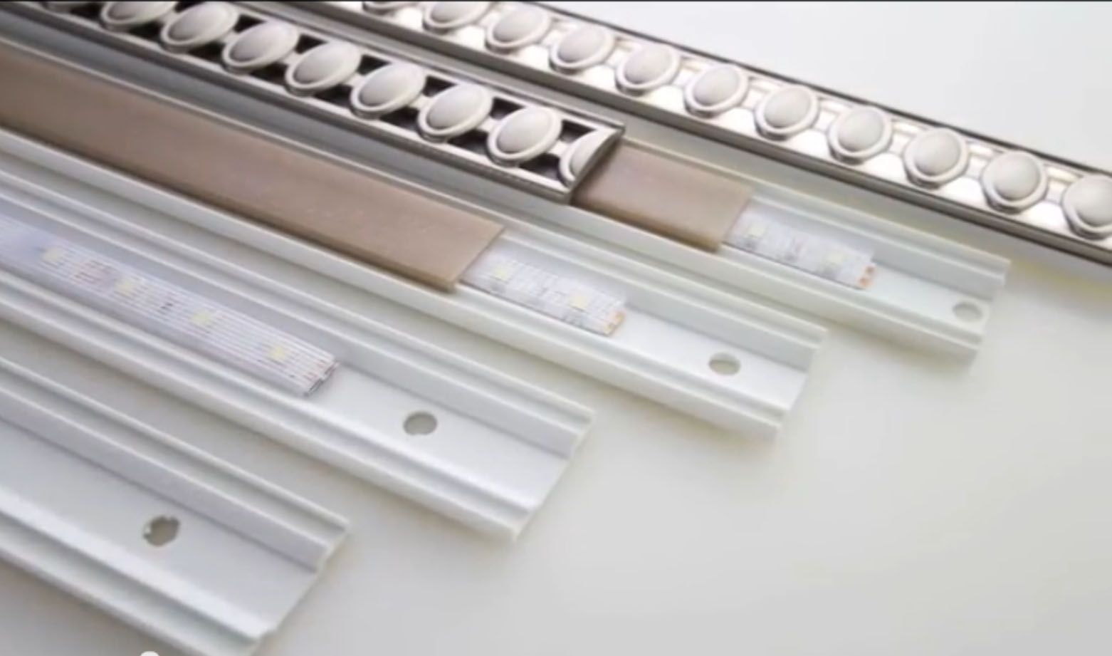

Здравствуйте! Подскажите пожалуйста, из чего делают декоративный экран для профиля светодиодной ленты, как на фотографии?
И где можно заказать такие экраны? Или кто может поможет изготовить такие изделия. Я дизайнер часто в работе нужны такие вещи.
Буду признательна за ответ. Спасибо!

Изготовление методом экструзии.
Это может быть полистирол, ПВХ или полипропилен. Есть разные марки этих пластиков от прозрачных до окрашенных.
Вам как дизайнеру, лучше найти тех кто таким производством уже занимается и делают постоянно. И брать или заказать у них нужный Вам цвет. Адреса производителя есть на упаковке
Уговорить кого -то делать это для Вас... Не те объёмы. Такой изготовитель будет заниматься таким производством от заказа в несколько километров и более.

Подложка похожа на крышку ПВХ электротехнического короба.
Светофильтр тоже похож на крышку короба.
А вот декоративная накладка - литьё или выштамповка/термоформовка.

Спасибо! Звонила на завод сказали, что не методом экструзии . Экструзией они так сделать не могут, не их метод. Как это сделано они ответить затрудняются.

Такие изделия как подложка и светофильтр получают именно методом экструзии.

Декоративную накладку можно делать экструзией, однако это слишком хлопотно с такой геометрией изделия,
По крайней мере проще - литьем под давлением

Пресс-форма не окупится.Sergpolimer писал(а):Декоративную накладку можно делать экструзией, однако это слишком хлопотно с такой геометрией изделия,

Лицевые фигурные накладки сверху фото - это литье. Для экструзии потребуется достаточно дорогая оснастка.
Все остальное - точно экструзия

Декоративная накладка - вообще хэнд-мэйд, при таких-то объёмах.Iron Smile писал(а):Лицевые фигурные накладки сверху фото - это литье.
А остальное - стандартное изделие.

Мы говорим про разные вещи,
1) Если речь идет про способ изготовления, с наибольшей долей вероятности можно говорить про литье.
В этом случае индивидуальный заказ под себя пресс-формы, скорее всего не окупится;
2) Бывает так, что есть желание: - Просто ХОЧУ!
А подталкиваемый переизбыток свободных «денежных знаков», помогающий разрешить вопрос быстро во времени, в большинстве случае не несет в себе экономической составляющей;
3) Самый простой способ получить накладку – найти производителя и получить ее через почту. Скорее всего это Китай,
Найдя производителя, можно пойти другим путем, например, покупаем билет и едем к нему,
При этом, у производителя кроме накладки, можно купить Все остальное в разобранном виде;
4) можно сделать чертежи, найти хороший 3D принтер и печатать, не только накладку, но и все остальное

Для декоративных вещей не обязательно применять литьё под давлением. Можно лить смолами или мономерами в простые формы.

http://www.ruvinil.ru/products/sistemi_ ... v_ruvinil/
Для примера - цветные короба.
А "декорашка" - вырубка да наклейка пуговичек...
