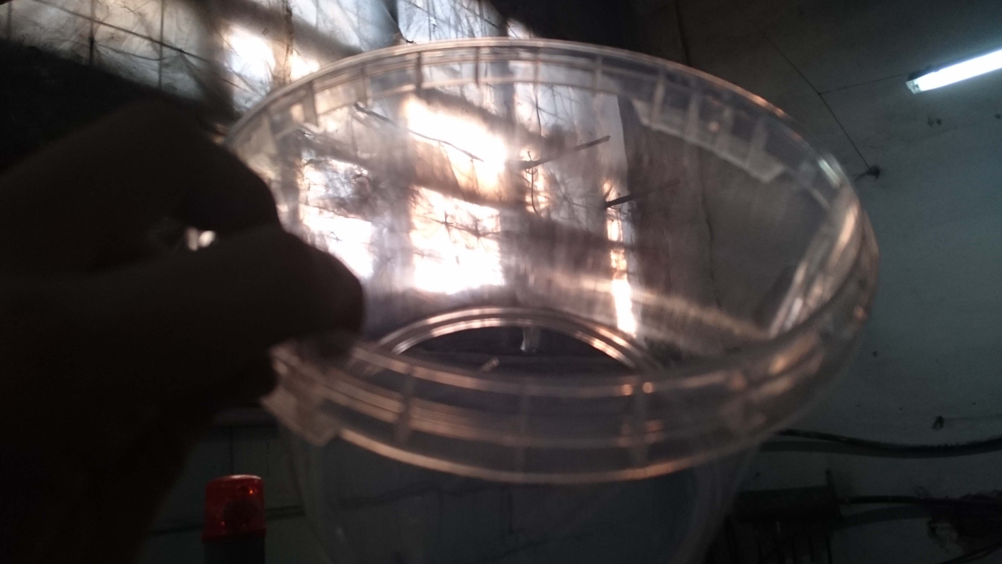

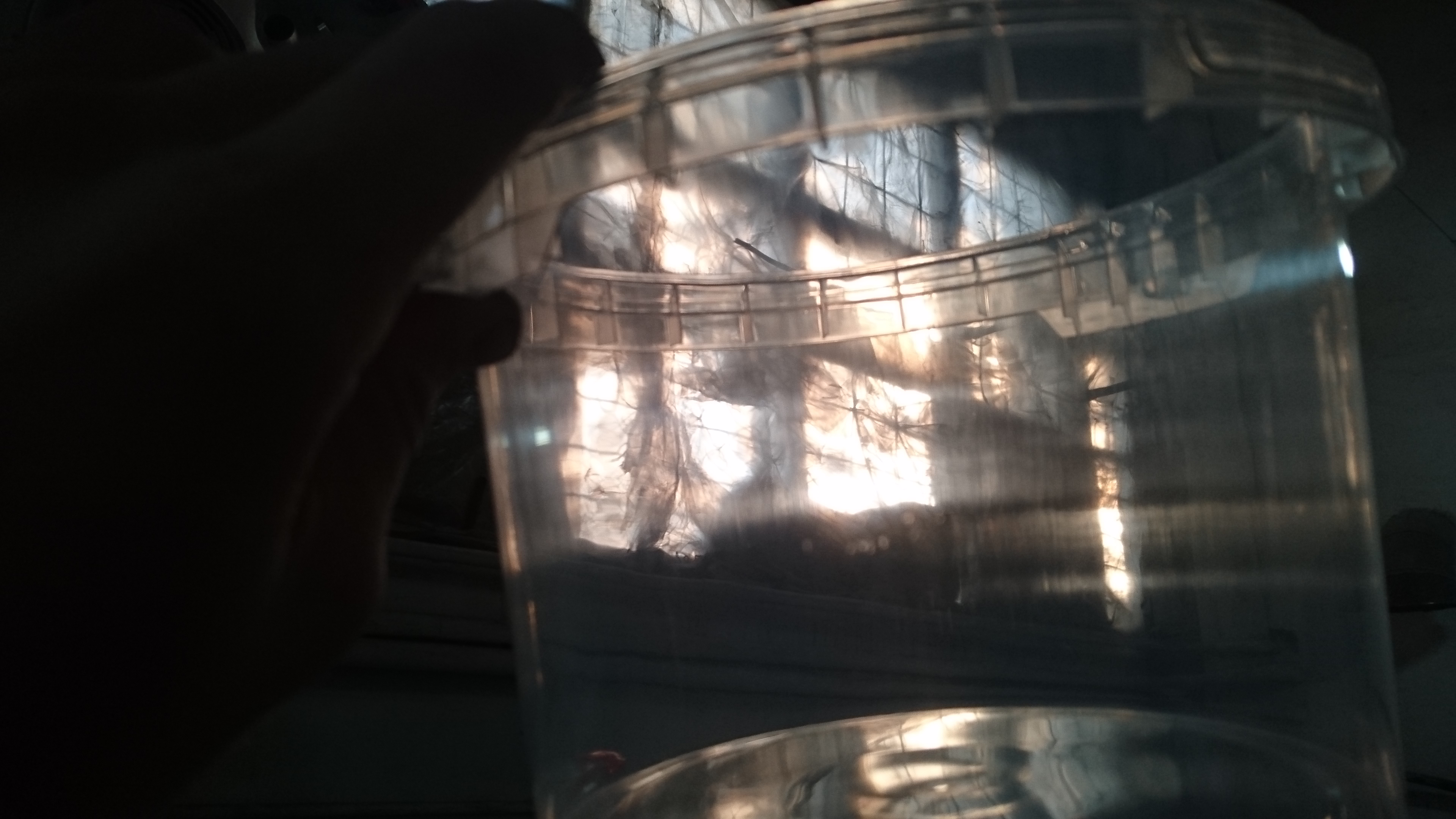

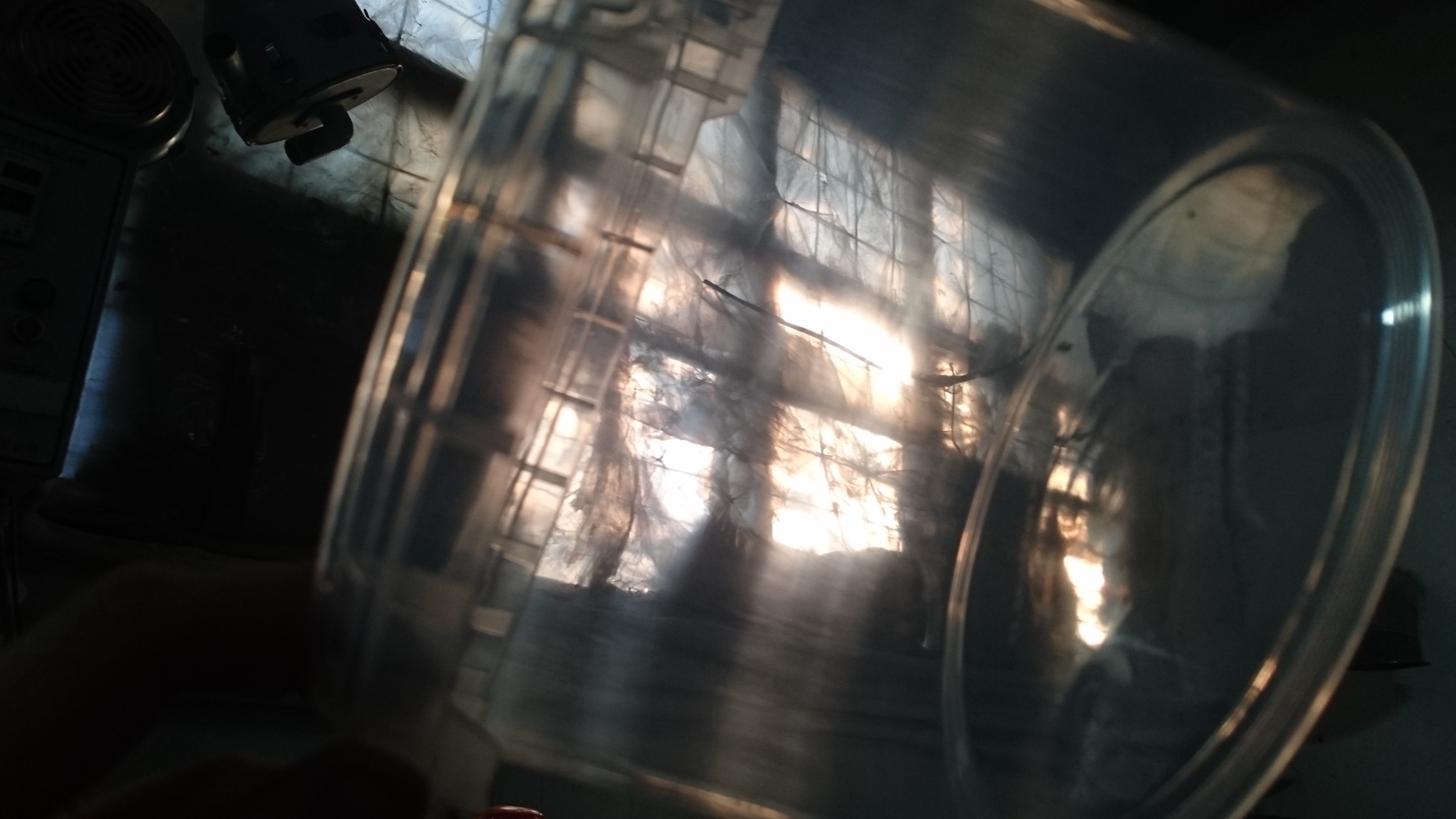

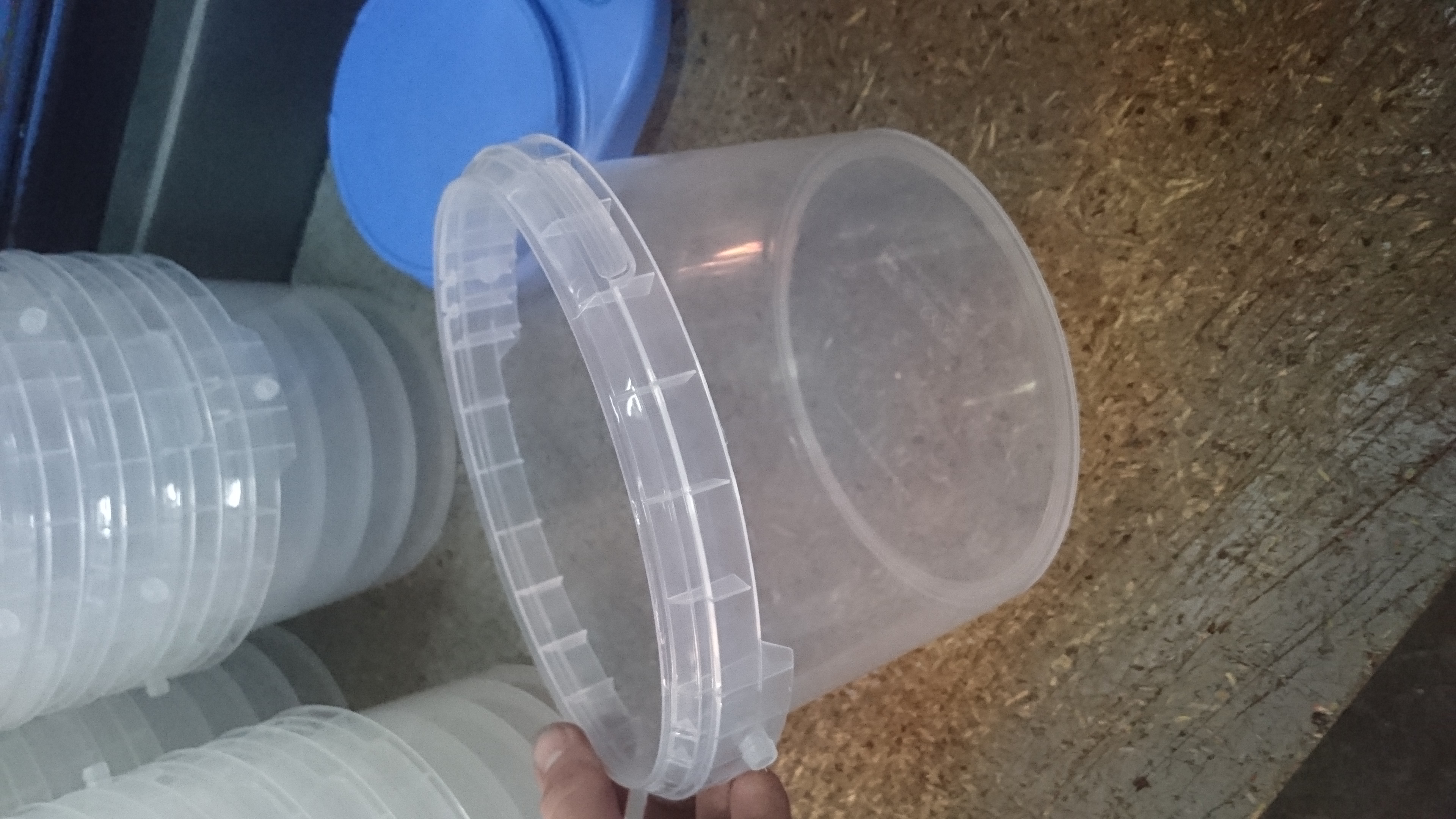

Добрый день уважаемые эксперты, подскажите, проблема такая: при литье ведер из ПП 4445s тоесть прозрачного без примесей все равно мутноватость или даже зернисстость изделия происходит, но их видно только на ярком свету, при обычном комнатном освещении изделие идеальное. Вопрос как избавиться от этих так называемых разводов?
вот на ярком свету,
вот на ярком свету,
Это при обычном свете.

Мутноватось в виде колец на конической части ведерка?
Если так, то эта деформация происходит при сталкивания изделия с пуансона. Нужно или время охлаждения подобрать, или охлаждения пуансона подстроить.

Пуансон охлаждается отлично, подача и обратка постоянная циркуляция, можно сказать рабочая температура, время охлаждения тоже пробовали разное,

я больше склоняюсь что это залив материала так прооисходит и оставляет эти типо царапины, и пп до концаа не бывает совсем прозрачный . Добавки пробовали тоже никаких эффектов

А эти мутности всегда в одном и том же месте проявляются или "гуляют" от места к месту? Я правильно понял - мутности в виде "галочек"?

Посмотрите охлаждение и как происходит съём изделия. Осматривать изделие надо при том освещении, которое имеется при осмотре изделия основным покупателем. и не экспериментируйте с освещениемпри сдаче изделия контролёру надо его выбрать один раз и на этом стоять. в зависимости от спектра освещения будет меняться не только прозрачность, но и цв т эксперниментируйте Извините коллега за нравоучение, но в бытность мою студентом-" говорили"- только труд помог надеть обезьяне штаны и рубашку Успехов вам!

Если ведёрко снимается с пуансона-попробуйте оставлять его в матрице и снимать с неё.Успехов!
