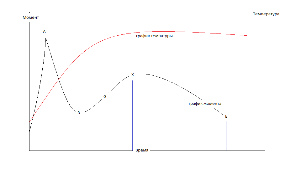

Пластограмма композиции ПВХ выглядит примерно так.
Типичный тест.
Температура миксера 180*С
Число оборотов 30
Время теста 10 минут
Вопрос.
Как и чем в рецепте управлять ""смещением" контрольных точек B,G,X,E "влево-вправо" по шкале времени. и точек B,X,E "вверх-вниз" по шкале момента?
Ещё было бы хорошо. Где об этом можно почитать :ne_vi_del:
Поделитесь ссылками или источниками.

Зная Вашу квалификацию заподозрил какой то подвох... :-(
В пластограмме всё влияет на всё-вопрос в "процентах"
1.B G X -(так называемый "ковшик") в основном смазками.А как Вы знаете и модификаторы и комплексные стабилизаторы (да и некоторые не комплексные)обладают смазочными свойствами то ........
2.E (ИМХО) указана неверно т.к. по мере "выгорания" стабилизатора вязкость и соответственно крутящий момент растет.По сему Е в основном сдвигается стабилизатором.
Серьёзных работ о "влиянии"компонентов рецептуры на характер кривой не встречал. Всё на основании "стояния"возле Бробендера. :-):

-Как вы считаете, можно ли переложить шкалу времени такой пластограммы на работу реального экструдера? Например. Где на шнеке будут условия соответствующие точке "Х" пластограммы?
В одной из цитат... Отмечена зависимость - увеличение ширины "ковшика" "А-Х" пластограммы по шкале времени и снижение момента. В зависимости от дозировки наполнителя .
-Как это явление сказывается на процессе в реальной машине? Это плохо? И что нужно ввести в рецепт для исправления?
Те кто накопил у себя данные на пластографе. Можно ли оценить:
Для конической машины ширина "ковшика" А-Х должна быть не более столько то секунд или минут, а для параллельной машины столько-то.
Поэтому при выборе нового комплексного стаба, при увеличении наполнителя в рецепте или при борьбе с пригарами в голове нужно стараться не выходить за пределы этого времени....
Или я рассуждаю не правильно, и пластограмма для такого не пригодна. :ne_vi_del:

новичёк писал(а):В одной из цитат... Отмечена зависимость - увеличение ширины "ковшика" "А-Х" пластограммы по шкале времени и снижение момента. В зависимости от дозировки наполнителя .
Порошок в вакуумной зоне, плохо, добавить окисленный ПЭ воск.
Обычно по пластограмме измеряют время пластикации (плавления):
- приведение времени пластикации своего материала в соответствие с временем пластикации конкурента,
- изучение влияния смазок на время пластикации,

Имхо, мне кажется, что если привязка пластограммы к реальному экструдеру и возможна, то она очень индивидуальна. В экструдере при сходном графике температуры все должно происходить быстрее. Причине - в том, что на пластографе постоянные сдвиговые усилия, а в экструдере - переменные (материал уплотняется в шнеке, глубина витка уменьшается, скорость и усилие сдвига растет). Насколько я понимаю, точка Х должна быть в конце зоны загрузки - в идеале. Проконтролировать это скорее всего нельзя. То есть по пластограмме можно понять, в какую сторону двигаться с рецептурой, но универсальный для всех типов машин корреляционный коэффициент вывести не получится.
Величина момента в точке Х определяется внутренними смазками и модификаторами, ширина "ковшика" - почти всеми компонентами. При прочих равных пластикацию ускоряют (сокращают АХ) акриловые модификаторы и низкая константа Фикенчера :). Обратный эффект имеют внешние смазки (или избыток внутренних).
