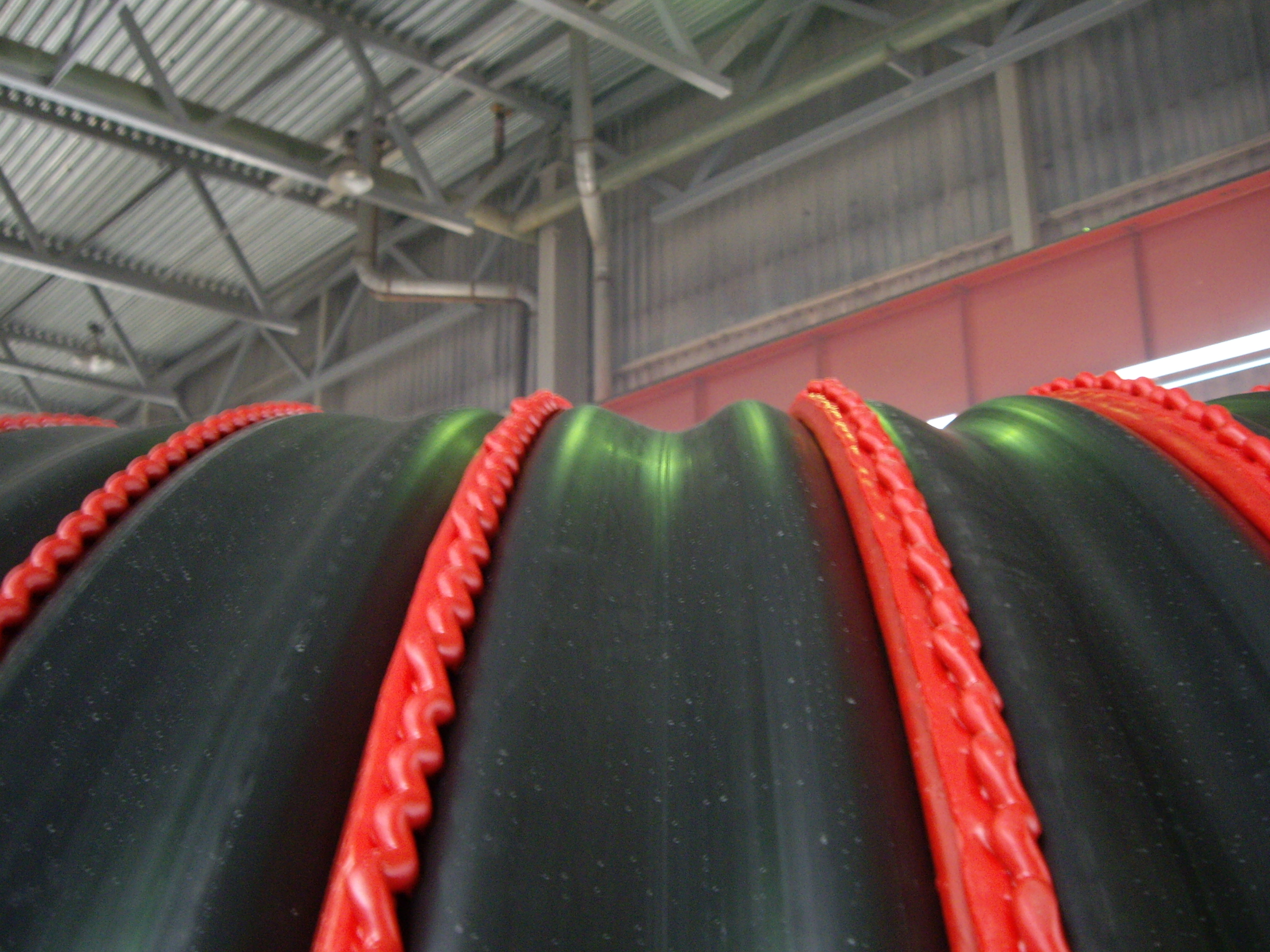

Коллеги, добрый день. Столкнулся со следующей проблемой: при навивке профиля из ПНД на оснастку (барабан) профиль заминает. Продольное замятие по внешней поверхности и поперечные заломы по внутренней. Кроме очевидных вещей, вроде тонкой стенки, можно ли предположить еще какие-либо причины замятия? Как бороться с подобной проблемой?
Re: Экструзия и навивка профиля для СВТ, проблемы.
#2 Сообщение Figaro » 15 апр 2016, 13:42
Натяжение, шаг намотки при намотке...
Диаметр барабана увеличить

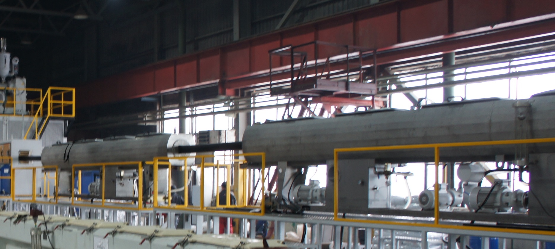

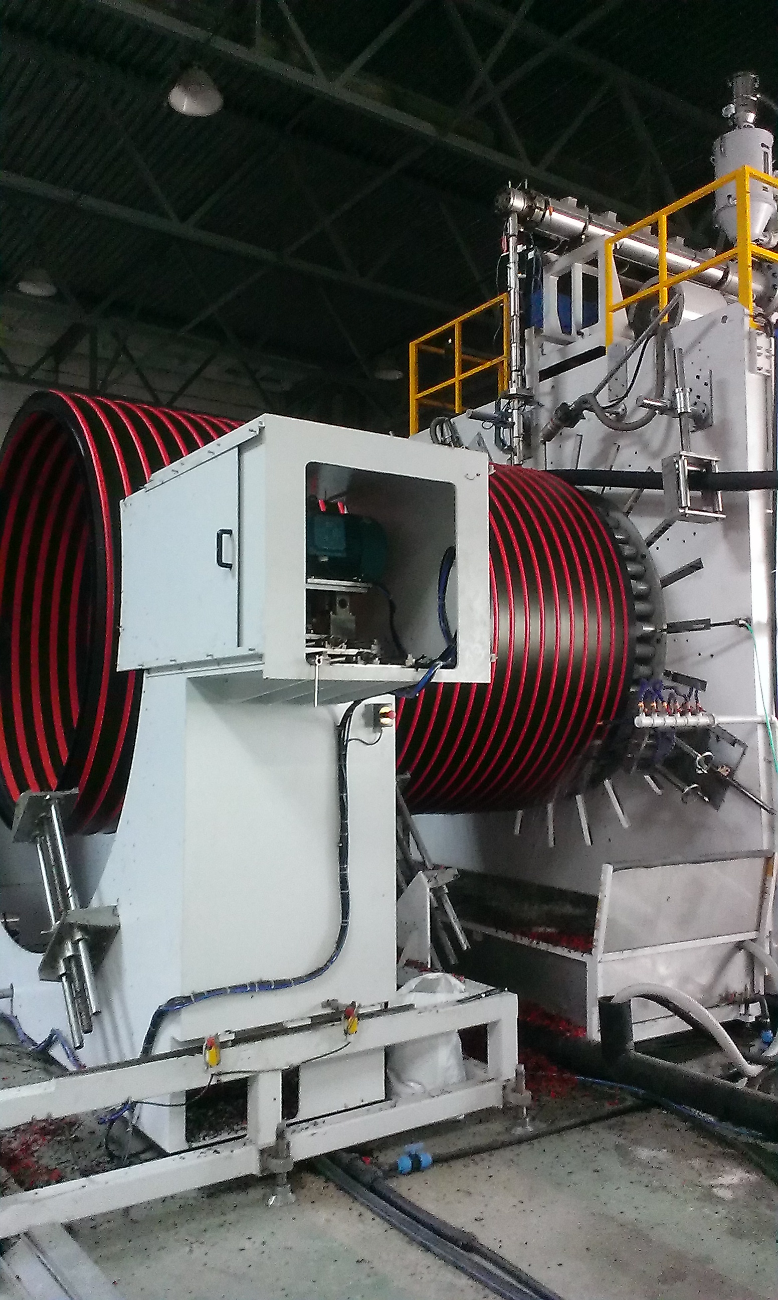

На второй фотографии слева от бухты, ребристый - это барабан для намотки?

Figaro писал(а):На второй фотографии слева от бухты, ребристый - это барабан для намотки?
Да, он.
Может ли проблема быть связана с недостаточным охлаждением профиля?

#7 Сообщение тормунд » 15 апр 2016, 14:55
Поперечно-внутрение заломы повторяют валы барабана.
Наружная деформация- просто усадка материи при охлаждении.
Отсюда следует, что материя горячая или не охлаждается надлежащим образом.
Как у вас выглядит охлаждение?

Оборудование немец?
Можно ещё пару фоток с видом на производство?
Выглядите крайне вкусно и интересно.(тащусь от вида современного производства)

тормунд писал(а):1.Поперечно-внутрение заломы повторяют валы барабана.
2.Наружная деформация- просто усадка материи при охлаждении.
3.Отсюда следует, что материя горячая или не охлаждается надлежащим образом.
Проставил пункты в вашем сообщении, чтобы структурировано ответить. Итак:
1. Да, но нет. При одном из запусков заломы появлялись после схода трубы с оснастки, во время усадки при охлаждении, подозреваю, что из-за некоторой разнотолщинности стенок профиля, которую не победили толком (т.е. "внутренняя" стенка была несколько тоньше остальных).
2. Точно нет. Профиль ломает прямо при заходе на барабан, а не во время кондиционирования труб.
3. Возможно. Существует ли способ рассчитать температуру профиля при "заходе" на оснастку, или просто нужно ставить пятьсот тысяч экспериментов и составлять техкарту для каждого конкретного случая, интересно?..
Охлаждение - 2 шестиметровые ванны, одна с вакуумом, вторая нет. Пока что температура выходящего профиля контролируется "наложением рук", но хочется уйти от этого.
По поводу снимков производства - предпочел бы ограничить их публикацию необходимым минимумом, из соображений корпоративной этики. Надеюсь, встречу в этом вопросе ваше понимание.

Ниже самое удачное фото ванн.

#21 Сообщение тормунд » 15 апр 2016, 18:14
Просмотрел несколько роликов ю-тубе : "Производство труб KRAH" , "Krah profiled pipes machine" , "Pipe Production of DN4000 mm", "Krah Pipe / Wing Pipe Production Line - DuraLine Group".
В них ни одного намёка на ванны.
В ваннах охлаждается лента и труба?

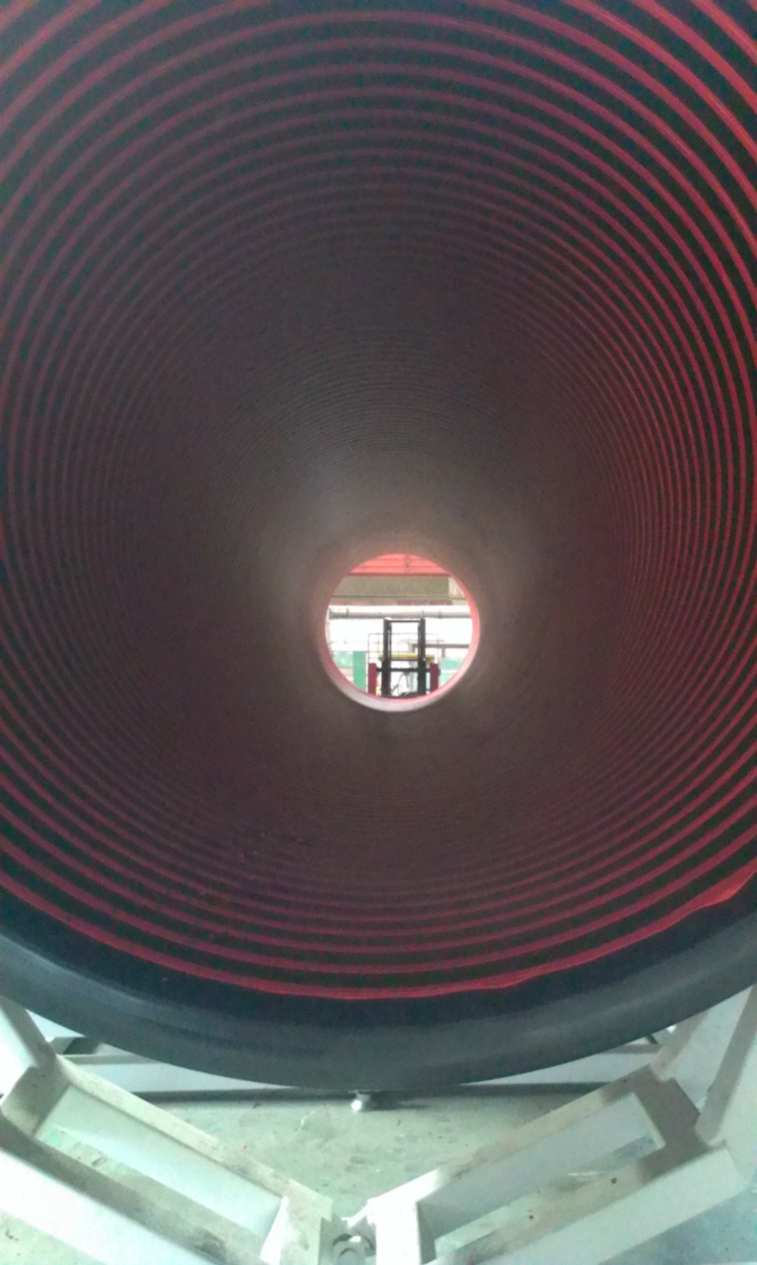

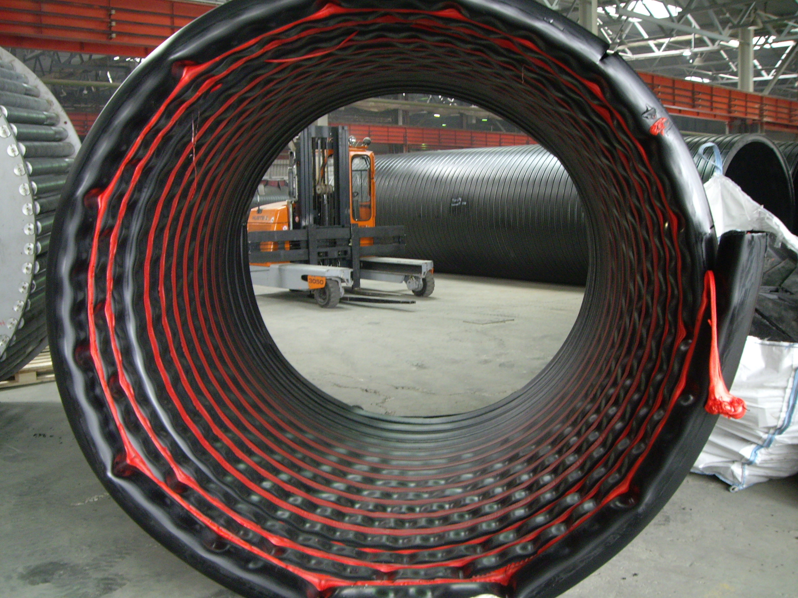

Лорик писал(а):Простите, коллеги, мою темноту. А зачем при намотке эти трубы сваривают полимером? Где сие чудо потом применяется и как?
Собственно то, что наматывается на оснастку - не есть труба, это только основа трубы, профиль. Трубой изделие становится как раз после сварки витков.
Таким образом получается легкая и прочная труба большого диаметра. Применяется для безнапорной канализации, водопропусных сооружений, в качестве сырья для емкостного оборудования и прочая, прочая.
Вот смотрите:
