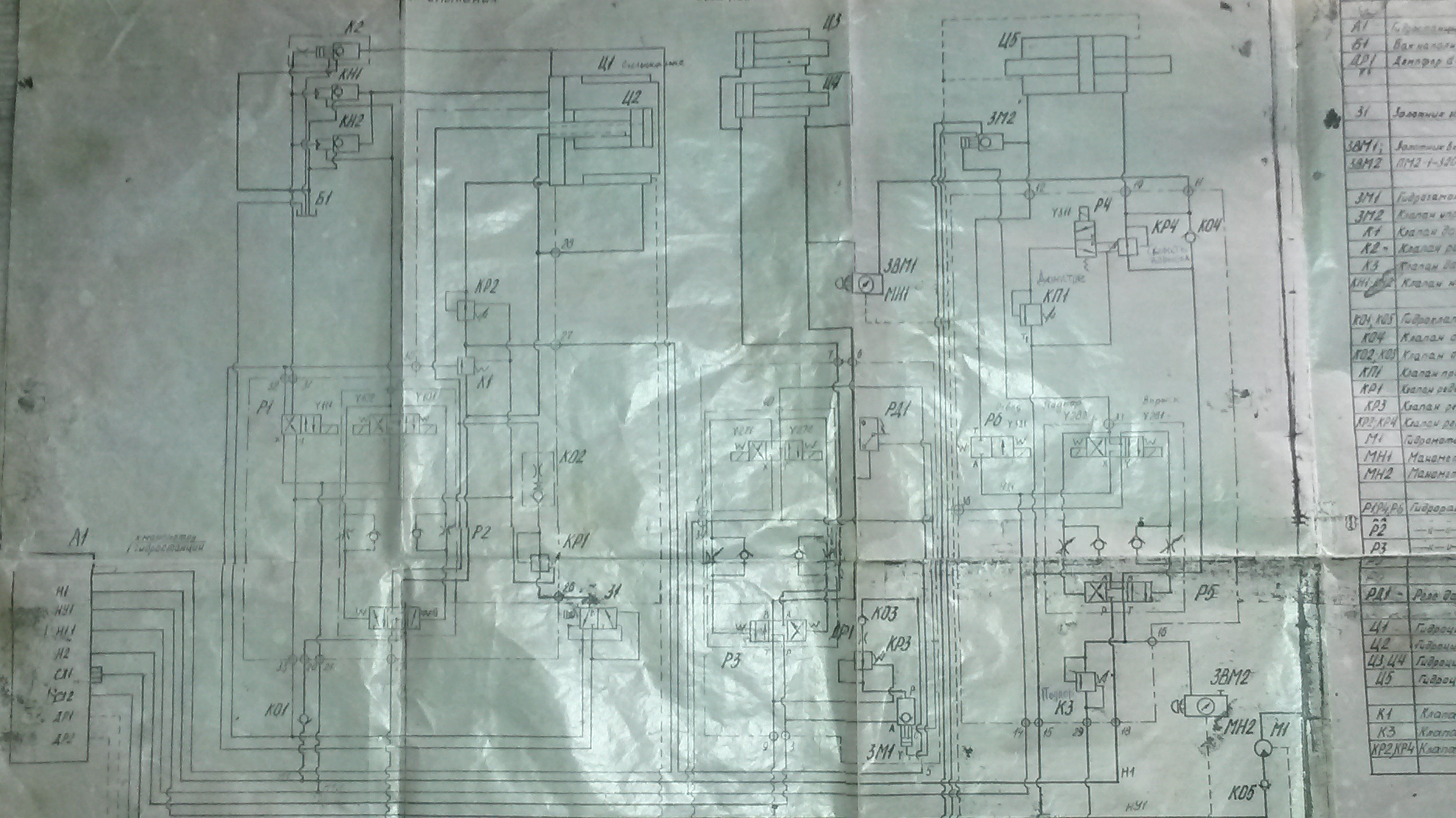

Здравствуйте коллеги. Может быть найдется у кого электрическая схема или еще какая документация от ТПА Урал 885х250 (стойка Маяк-ТПА-10М)? Документации от машины у хозяев не осталось никакой. Попросили помочь с ремонтом, поглядел, батарейку от ОЗУ выкинули лет 5 назад, частично перепаяны некоторые части... :-( Темный лес в общем. Единственный видимый невооруженным взглядом косяк - мерцание индикатора готовности к работе на лицевой части платы мцп-48.

Вечер добрый. Проблема перед Вами та ещё. Аппарат этот встретить сейчас всё равно что саблезубого медведя в лесу повстречать. Да и завод производитель давно канул в лету. Вот что-то откапал на дне архива, может хоть как-то облегчит Вашу жизнь. Удачи. И подумайте о переводе на управление тпа контроллером.

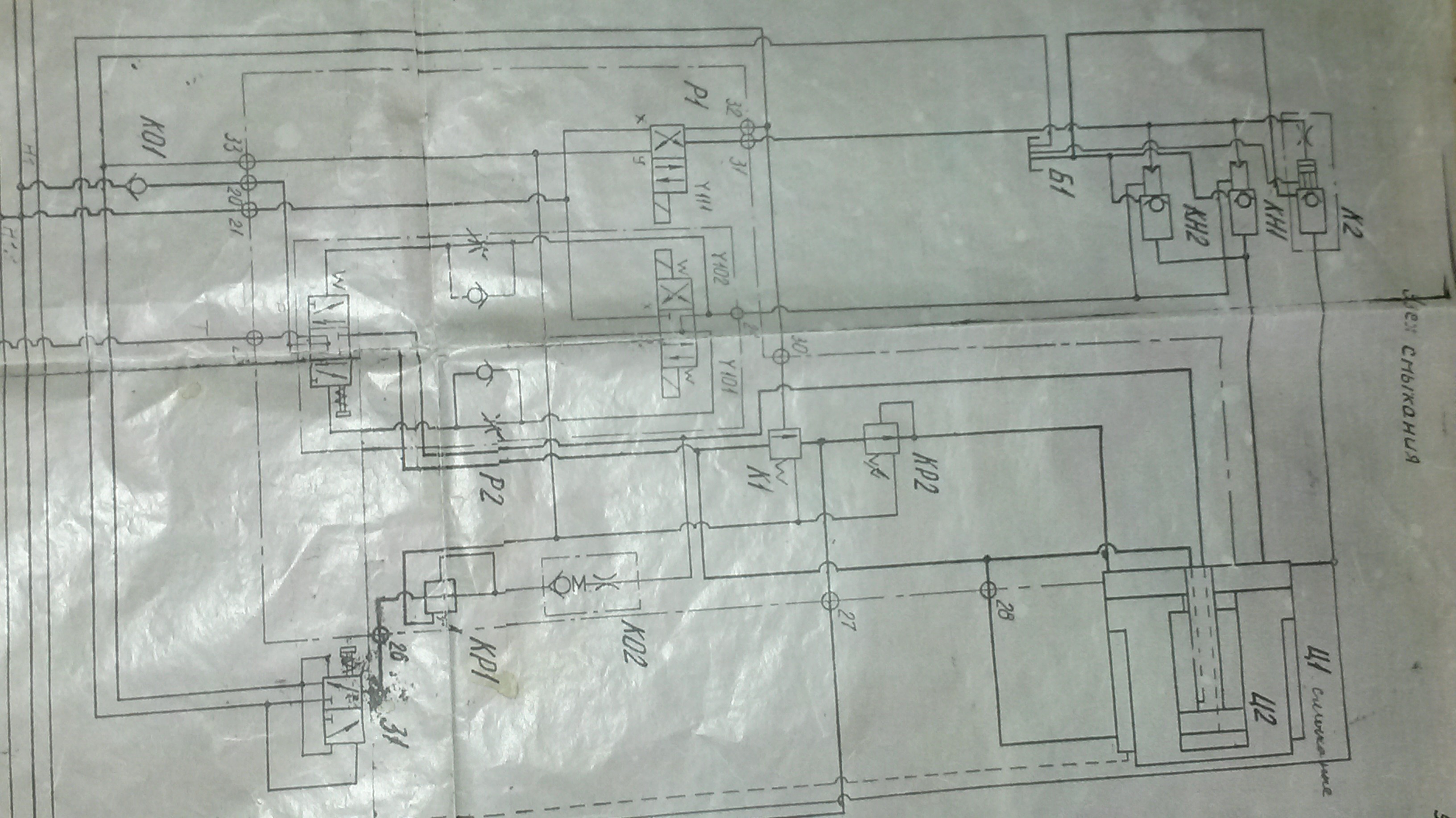

Когда-то на форуме поднималась проблема УРАЛа, пройдитесь по форуму. Хотябы познакомитесь с товарищем по несчастью. Да и тема МАЯКа тоже где-то здесь мелькала. Гидросхему на этот тпа нашёл на форуме, а ВМИЖ это электронный блок управления работой гидростанции Вашего тпа. Дерзайте, успехов.
